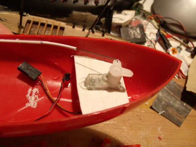

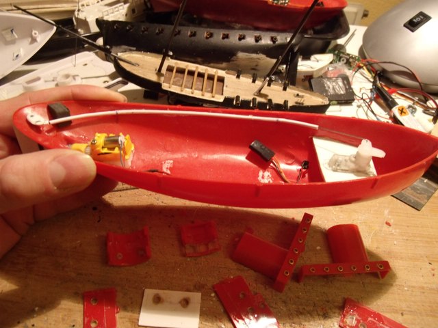

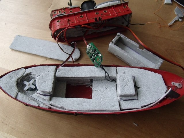

Der Servo für die Ruderanlenkung sitzt aus Platzgründen im Bug.
Von dort aus wird das Ruder über einen in einem PS-Röhrchen geführten Draht bewegt.
Ein kleiner Schaumstoffpuffer dient als Ausgleichselement für die nötige "Geradestellung",
damit das Ruder nicht "überschnappen" kann.
So lässt sich das Ruder sicher und weit bewegen.
Was ja an und für sich bei einem Schlepper nicht verkehrt ist. ;)
Der Motor mit Getriebe ist aus einem billigen "China-Mini-Böötchen"".
Die Schraube stammt ebenfalls aus dem Mini-Boot.
Das Ruder ist allerdings, der Haltbarkeit wegen aus Kohlefaser und Polystyrol selbst gebaut.
Solch ein kleiner Motor hat schon bei 3 V eine ganz schöne Kraft.
Und da dieser kleine Schlepper nur mit einer einzelnen LiPO Zelle betrieben wird,
sollte er die auch haben. So kann er später auch was schleppen!

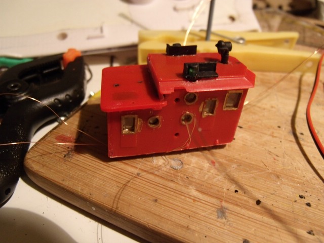

Jedenfalls werden alle für die Beleuchtung nötigen Teile vorbearbeitet.
Die Löcher bei den Fenstern und Bullaugen braucht man allerdings nicht mehr machen.
Bei diesem Bausatz scheint ja alles schon offen zu sein.

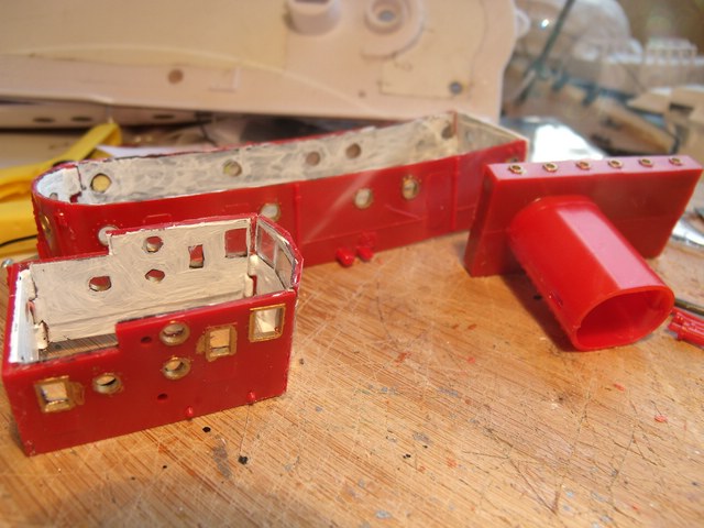

Dann werden die später nicht mehr zu Bemalenden Öffnungen erst mit Gold angemalt
und dann mit Evergreen Sheet Styrene Clear hinterklebt.
Lediglich ein verlorengegangenes Teil musste nachgearbeitet werden.
Nun wurden alle Wandteile erst einmal innen bis auf die Fenster schwarz angemalt.
Danach wurden sie Weiß bemalt. Die Fenster sind natürlich auch dabei ausgespart geblieben.
Im Anschluß wurden die Aufbauten dann zusammengeklebt.
Während der ganzen Wartezeiten auf die Trocknung der Farbe und der Verklebung wurde die Beleuchtung angefangen.
Einige LEDs mussten zurechtgeschliffen werden, um als Positionslampen tauglich zu sein.
Dabei wurden alle Stellen, die nachher nicht leuchten sollten erst mit Silber verspiegelt,
dann mit Schwarz übermalt.

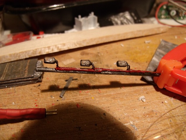

Der Lichtmast mit seinen Positionsleuchten ist inzwischen auch schon fertig geworden.
Allerdings erst beim zweiten Aufbau funktionierte er... :huh:
Ich habe eine geschlagene halbe Stunde überall nach dem Kurzschluß gesucht... :cursing:
Bis mir dann endlich auffiel, dass Kohlefaser Strom leitet! :bang:
Na ja, dumm gelaufen - die Isolierung vergessen. :doof:
Manchmal übersieht man eben das Offensichtlichste.

Als nächstes mussten die Bereiche weiß gestrichen werden,
die später als Boden eines beleuchteten Bereiches herhalten müssen.
Hier ist der "Boden" der Brücke bereits weiß.
Von innen mussten natürlich die Decken auch noch fertig gestrichen werden.

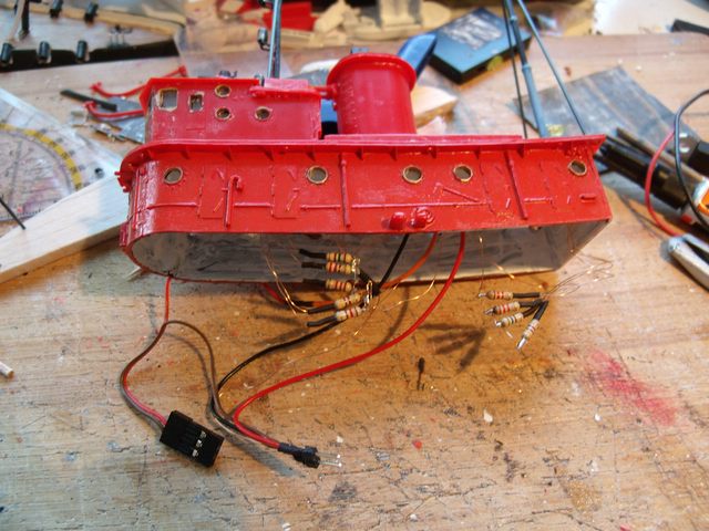

Dann kamen die LEDs für die Innenbeleuchtung hinein.
Alle LEDs sind mit Kupferlackdraht angeschlossen worden.
Die drei farbigen Litzen sind für den Schalter und die Ladebuchse zuständig.

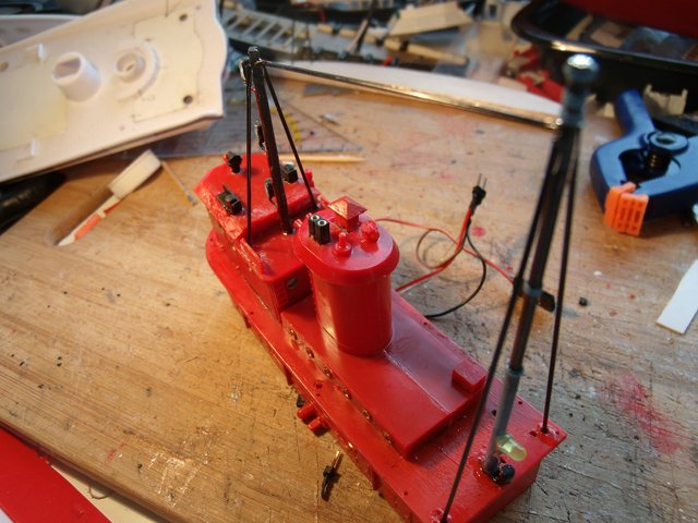

Der zweite Mast wurde natürlich, wie der erste auch aus Kohlefaser hergestellt.
Für ein RC-Modell bietet sich ja Kohlefaser geradezu an.
Es ist leicht und haltbar, dazu einfach zu kleben.
Die Verdickungen sind aus dünnem Schrumpfschlauch aufgesetzt und geschrumpft worden.
Nach dem Lackieren ist das Ganze dann sehr haltbar und fast unkaputtbar!
Mit dünnem Schrumpfschlauch wurden auch die beiden Beiboot-Haltearme aus Stahldraht überzogen.
So ließen sich die labilen Plastikteile gut durch leichte und haltbare Arme ersetzen.

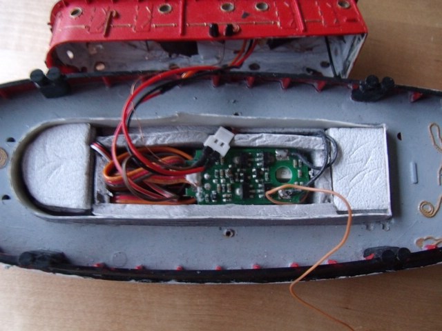

Die Elektrik ist inzwischen komplett verlötet.
Ein alter Servostecker wurde zum Stromanschluss für den Empfänger,
ein kleiner Stecker verbindet den Schalter und die Ladebuchse mit dem Akku
und ein Ministecker verbindet die Antenne aus 0,002 qmm Kupferlackdraht mit dem Empfänger.
Ein Dutzend LEDs sorgen für die nötigen Lichteffekte.

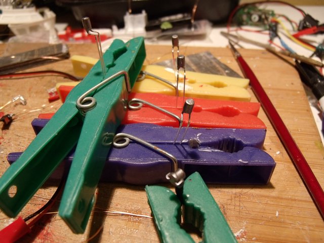

Ein paar Widerstände wurden geschickt so gewählt, dass die Lichtintensität der LEDs Originalgetreu erscheint.
Insgesamt benötigt die Lichtanlage knapp 40 mA. Davon aber die Hälfte schon der Suchscheinwerfer... :pfeif:
Dafür ist der aber auch sehr weitreichend (17000 mcd) und für Nachtfahrten auf der Ostsee unumgänglich!

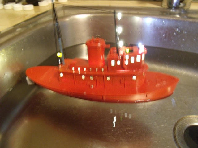

Nun, da die gesamte Anlage eingebaut ist und alles bis auf ein paar Kleinteile bereits verbaut ist,
habe ich mich dazu entschlossen, die anstehende "Schwimmprobe" zu machen.
Und siehe da: Er schwimmt!
Allerdings liegt er noch etwas hoch im Wasser...
Warum wollte ich den denn eigentlich in Leichtbau machen?? :nixweis:
Na ja, vielleicht hab ich mich bei den Segelschiffen so daran gewöhnt. ;)
Jedenfalls muss noch etwa ein Viertel des Gewichtes zusätzlich an Bleiplatten rein.
Ist eben ein großes Schiff! :whistling: ( jetzt noch bei knapp 120 g ... ;) )

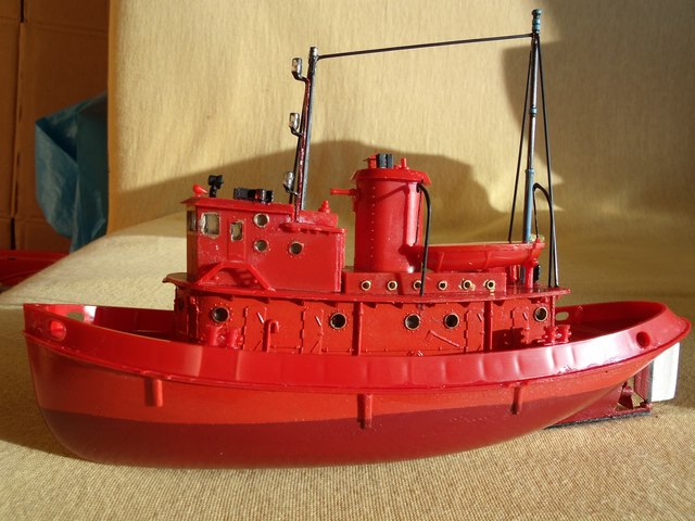

Die Masten sind ja aus Kohlefaserstäben gebaut worden,
aber in diesem Fall sind auch alle Leinen, die sie halten aus Kohlefaser.
Die Anbringung ist einfach mittels Sekundenkleber in leichte Vertiefungen verklebt.
Hier sieht man die gesamte "Takelung".
So kann man später an der oberen "Leine" das ganze Schiff aus dem Wasser nehmen.
Es sollte auch mal ein Überschlagen bei brechenden Wellen aushalten.

Die Widerstände sind inzwischen auch schon mit Klebeband isoliert.
Das sollte man lieber nicht vergessen... ;)

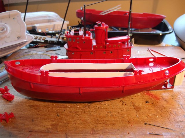

Hier sieht man den Kragen, der später die Aufbauten hält und vor eindringendem Wasser schützt.
Er ist aus 0,5 mm PS einfach in die Öffnung hineingeklebt worden.
Auch durch die kleine Öffnung kann man die RC-Anlage noch prima erreichen.

Die gesamte Lichtanlage arbeitet jedenfalls schon perfekt.
Der Rumpf ist inzwischen fest verklebt und auch schon etwas weiter aufgebaut worden.
Noch ein paar Teile mehr, dann könnte die Wasserlage schon perfekt werden.
Nun sind die meisten Kleinteile angebaut worden.
Auch das Beiboot ist schon an Bord.
Hier wurde bei der Aufhängung ebenfalls wieder mit Kohlefaser als Leine gearbeitet.
Die gebogenen Teile wurden aus 0,5 mm Stahldraht, mit Schrumpfschlauch ummantelt hergestellt.

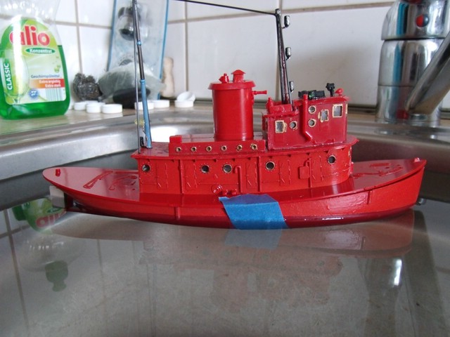

nun ist der Kleine doch an der Ostsee angekommen.
Unter dem Haken des Herkules sieht er allerdings etwas verloren aus...

Der kleine Lucky wird wieder fit gemacht!
Nach dem total Absaufen letztes Jahr lag der ja zerlegt herum.
Bis auf die Beleuchtung, Ladebuchse und Einschalter war ja von der Elektrik nicht viel übrig...
Also kommt jetzt erst mal ein neuer Motor ´rein.
Dafür bau ich aus PS-Röhrchen und 2 mm kurzen Stückchen Messingrohr ein neues Stevenrohr.
Na ja eigentlich zwei... da ist aber nur eines für diesen Lucky.
Das zweite bau ich in meinen eigenen - ich hab nämlich noch einen Bausatz hier liegen...

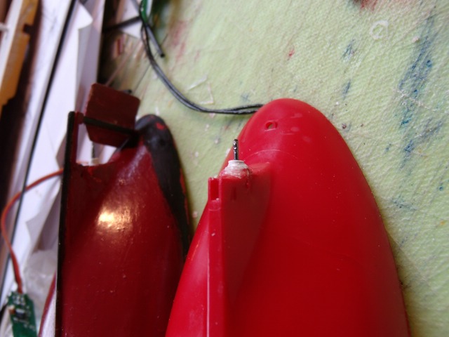

Montag, 21. Oktober 2013, 00:21
Jetzt hab ich nebenher auch meinen eigenen Schlepper Lucky angefangen...
und in beide erst mal die Stevenrohre eingesetzt.
Links der ursprüngliche Lucky (der meiner Freundin), rechts mein eigener:

um die Seebrücke am Schönberger Strand fahren kann.
Da er ja einige Zeit gesunken war, ist einiges an Elektronik ja schon erneuert worden.
Jetzt wird noch mal alles überprüft, Kabelbrüche neu verlötet und neu ausgewogen,
dann kann er wieder losschippern.
Allerdings bekommt er jetzt erst mal etwas "Auftrieb".
Damit er nicht wieder total absaufen kann,
wird er mit etwas ähnlichem wie Styropor gefüllt.
Fast jeder Hohlraum wird bedacht.
Sogar an eine kleine Styropor-Box für die Elektronik habe ich gedacht.
Ganz unten im Rumpf wird dann der Akku liegen.
Es wird ein 1S LiPo mit 420 mAh.
Direkt davor liegen noch 27 g zusätzliches Blei zum austarieren.
Hoffentlich hab ich mich dabei nicht verschätzt...
Inzwischen ist auch das Deck wieder aufgeklebt.
Darüber wird dann die Box eingesetzt,
die den Empfänger und den Fahrtregler aufnehmen soll.
An der Seite sieht man noch den Anschlußstecker des Akkus.
Der Empfänger mit den Kabeln passt perfekt...
... und darüber direkt der Fahrtregler.
Dann werden die Anschlüsse eingesteckt und die letzte Lage Styropor aufgelegt.
Und so kann er endlich wieder geschlossen werden.
Und zumindest im Trockenen funktioniert alles.
Jetzt steht noch der Fahrtest aus...
lg
