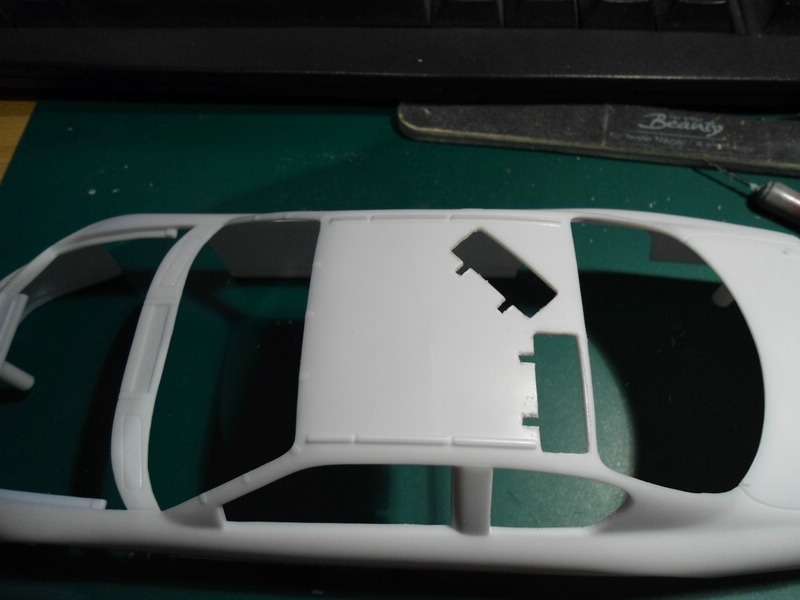

Hier habe ich mal die Flaps oder wie die heißen, rausgetrennt
dann noch schnell paar Löcher gebohrt, damit ich den Grill öffnen kann
und offen, aber alle sachen müßen noch ordentlich versäubert werden
schöne Grüße Alex

...und ich sag noch zu dir..."baue ihn OOB und finde dich erstmal rein"...aber nein der Bub legt gleich mal richtig los...Roofflaps zum öffnen, verdammt krass!!! An die Roofflaps habe ich erst nach 10 Jahren intensivem Nascarbau heran gewagt und du machst es gleich beim ersten... :respekt: :dafür:
Die ausgeschnittenen Roofflaps haust du am besten gleich in die Tonne und machst neue, ich empehle 0.5 mm Evergreen.Die Lufteinlässe schneide ich nie aus....aber gemacht ist gemacht. Kleiner Tipp....Fliegengitter, 2 Stück versetzt übereinander kleben und gut. Warum hast du Leitungen der Kühler im Innenraum weggemacht???? Willst du hier richtige Käbel legen??? Wenn ja wieder :respekt: :dafür:

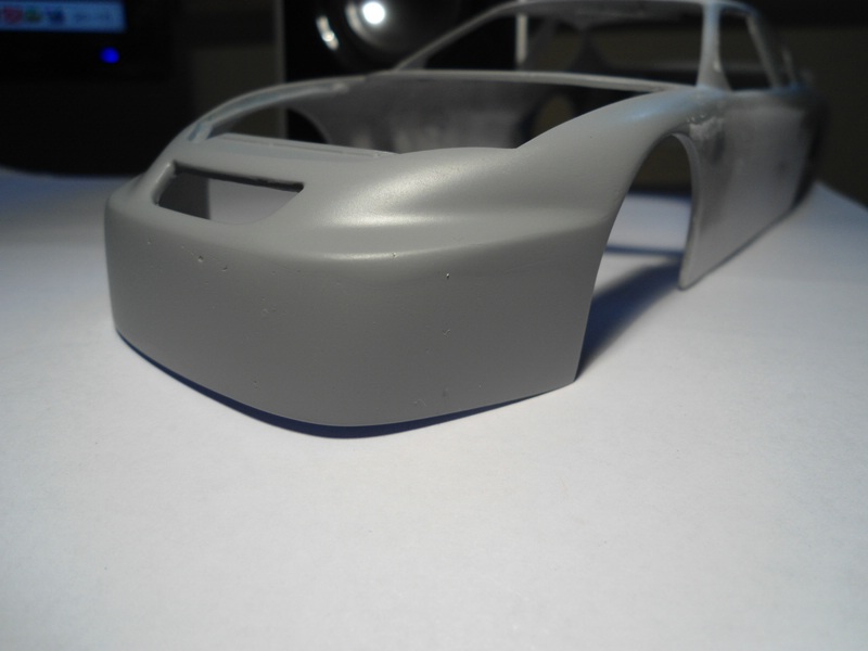

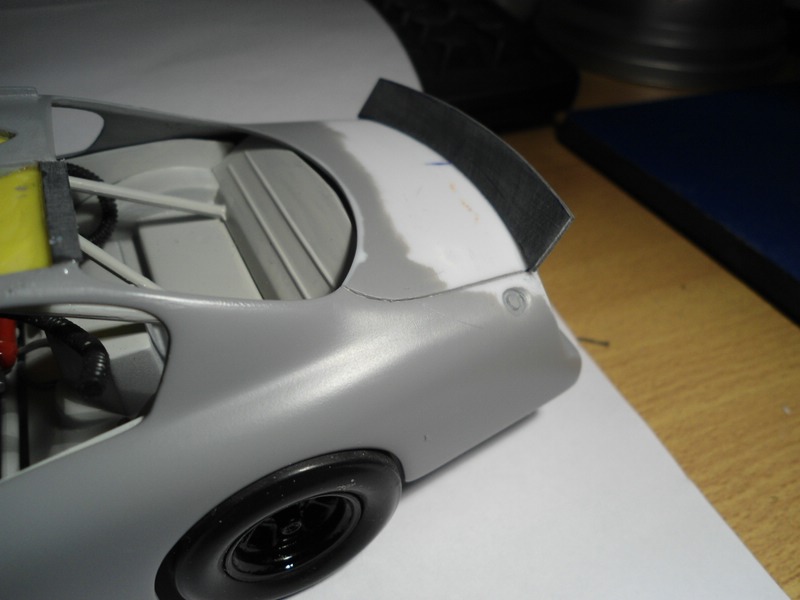

Hallo Leute, so ich hab ma mein Chevy ma rausgekramt.... nach dreimaligen entlacken wollte ich ma weiter machen, die # 48 Decals sind leider auch nu hinüber, die sind mir beim aufbringen oder schon im Wasser zerbrochen oder waren resistent gegen Weichmacher, naja egal. Das Plastik is schon bischen angegriffen gewesen deswegen hab ich alles weg oder abgeschliffen, wie z.b aufm Dach die Winddinger :nixweis: unten vorm Auspuff die Teile hab ich auch neu gemacht, dann hab ich bischen gestöbert und den Pepsi Billion von Gregor entdeckt, der hat ja vorne ne andere Front gebaut, mußte ich natürlich gleich nachmachen weil viel blieb mir mit der Karosse nich mehr über....ich hoffe der Gregor nimmt mir das nich übeldas ich das so nachgebaut habe :roll: hier mal die Bilder, muß noch viel gemacht werden aber so sieht das im groben schon ma aus :D ...
...Decals muß ich mir denn auch noch andere besorgen aber erst ma gucken ob das alles so klappt...schöne Grüße Alex
