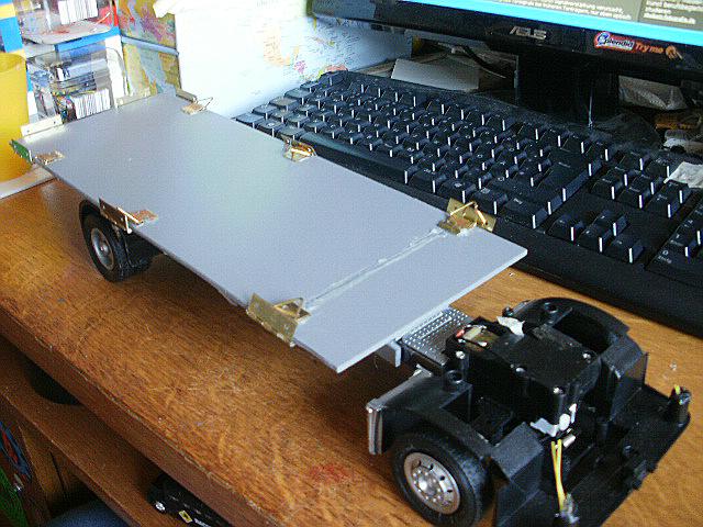

Ein kleines Update zum Anfang des Wochenendes
Zu sehen sind die Ladefläche, die Scharniere für die Ladebordwände, Metallösen für Spanngurte und das Unterteil des LKW.
Der Radstand ist leider etwas groß, das ist mir allerdings erst aufgefallen, als der Rahmen schon zusammen gebaut war.
Es hat eine gefühlte Ewigkeit gedauert um die Hinterachse korrekt auszurichten und so dann zu befestigen.

Noch was am Rande, ich habe mir Deinen Bauversuch mal angesehen,
Zugösen mit Bilderhacken darzustellen ist nicht unbedingt die beste Lösung und die verwendeten Scharniere. Ich weiß ja nicht.

Also ich muss Marek da recht geben , das geht optisch mal garnicht ! Die Scharniere sind eher Maßstab 1:10 ! Du solltest dir beim bauen etwas mehr Zeit lassen und vor jedem Schritt ein wenig nachdenken , dann ist meistens das Resultat auch besser ! Zum einen bekommst du kleine Scharniere u.a. bei Knupfer oder auch wo es Zubehör für Puppenhäuser gibt ( oder auch bei Zigarrenkästen ) ! Eine andere Option wäre Klavierband ( natürlich zum Maßstab passend ) , aber dann müsstest du den Boden um das Maß des Klavierbandes schmäler machen !

Das Problem mit den Scharnieren war schon von vornherein so geplant, dass man nachher nur noch die runde Knickstelle sehen wird. Und der Grund für die "zu großen" Scharniere ist, dass ich mein Hauptaugenmerk neben der ungefähren Größe auf den Preis gelegt hab.
