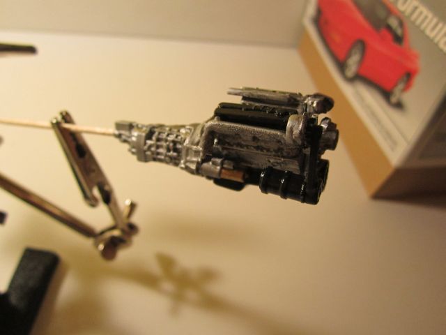

Zuerst habe ich, wie eigentlich immer, den Motor zusammengebaut. Nicht besonders spektakulär, er ist eisenfarben mit schwarzen Ventildeckeln und schwarzer Ölwanne. Die Chromteile wie Lichtmaschine und Vergaser habe ich in Eisen bemalt, da für mich in ein Auto aus dieser Zeit kein Chrom gehört.

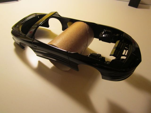

Die Karosserie wird schwarz glänzend. Zuerst habe ich grundiert mit Auto-K, dann schwarz glänzend von Auto-K und abschließend Klarlack ebenfalls von Auto-K. Merkwürdig war, was beim Klarlacken passiert ist: der schwarze Lack hat sich beim Aufsprühen des Klarlackes in hellgrau verwandelt. Ich hab die Karosserie und die Motorhaube erst mal zum trocknen auf die Heizung gestellt und der Lack wurde zusehends wieder immer mehr schwarz. Zum Glück ist er jetzt wieder komplett schwarz.
(Die Krümel drauf sind nur Staub, keine Einschlüsse)

Wenn dein Lack nach dem Klarlack trüb/grau wird hat er Wasser/Luftfeuchtigkeit gezogen, die langsam beim ausheizen wieder raus geht.
Marcus

Marcus hats richtig erwähnt, das mit dem grauen Schleier :ok:

Lackiere auch mit autoK Produkten, und genau das gleiche hatte ich bei dem Schwarz auf meinem Taxi auch. Auch auf anderen Projekten hatte ich das schon so gehabt, ging bis jetzt aber alles gut und ist zum schluss glasklar getrocknet.
Schaut bis jetzt aber schon super aus dein Feuervogel, und die Farbkombi ist auch klasse. Passt, weiter so :ok:

Das mit dem Lack habe ich mir auch schon gedacht dass es an der Feuchtigkeit liegt, ich hab vorhin auf dem Balkon lackiert, und draußen hat es etwas genieselt. Aber jetzt ist alles komplett glänzend.

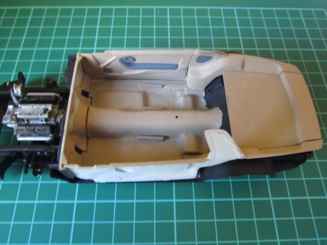

Heute Vormittag habe ich die ganze Zeit den Innenraum gepinselt.
Nachdem ich schon einen Sitz gestern in beige lackiert habe, habe ich im Internet ein paar Fotos gefunden: https://gtcarlot.com/data/Pontiac/Firebi…r-38555229.html

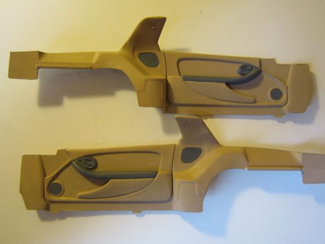

Da ich den Innenraum nicht nur eintönig beige machen möchte, habe ich mich entschieden, wie auf den Vorbildfotos zu lackieren. Also Sitze und Teppich beige, Mittelkonsole und Armaturenbrett grau. In meinem Fall "Geschützgrau" von Revell. Die Seitenverkleidungen sind beige mit grauen Handgriffen und Armlehnen.
Hier der Teppich:
Dann die Seitenverkleidungen:
Und Fahrer-, Beifahrer- Hintersitze, Armaturenbrett, Mittelkonsole:
Das wars fürs Erste, in den nächsten Tagen dann mehr.

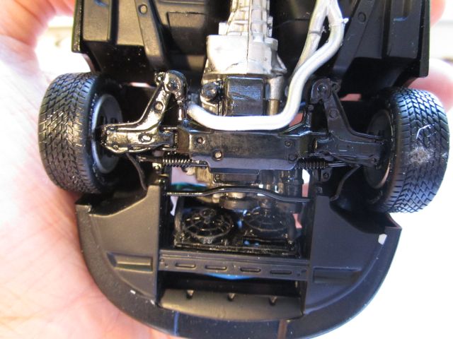

Ich habe das vordere Fahrwerk / die vordere Radaufhängung eingebaut und den Motor an seinen Platz geklebt.

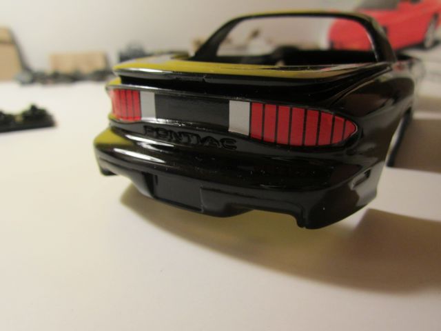

Außerdem habe ich die Hinterachse + Antriebswelle + Differenzial in schwarz glänzend lackiert und die Bremsscheiben in Eisen gepinselt.
Das Rückleuchten-Decal ist auch schon an seinem Platz, kommt nur noch das Glas davor.
Das war es für heute, als nächstes folgt die Komplettierung des Unterbodens mit Auspuffanlage etc. und dann der Zusammenbau des Innenraumes.

Ich gebe Dir gleich den Tipp: schau Dir die Passung der Vorderachsen jetzt schon gut an. Ich habe dieses Modell ja schon mehrmals durch und bei den letzten beiden Gebauten (1994 Pontiac Firebird Formula (AMT #8954) 1993 Pontiac Firebird (AMT #8610)) steht bei beiden das Rad der linken Seite gleich weit heraus - obwohl alles ordentlich gebaut wurde. Schönheitsfehler. Hoffe Dir passiert das nicht oder Du kannst da noch was Abändern.
Das mit dem Decal hast Du ja super gelöst! Ich dachte, die müssen außen drauf :roll: Deswegen habe ich meine lackiert ;)

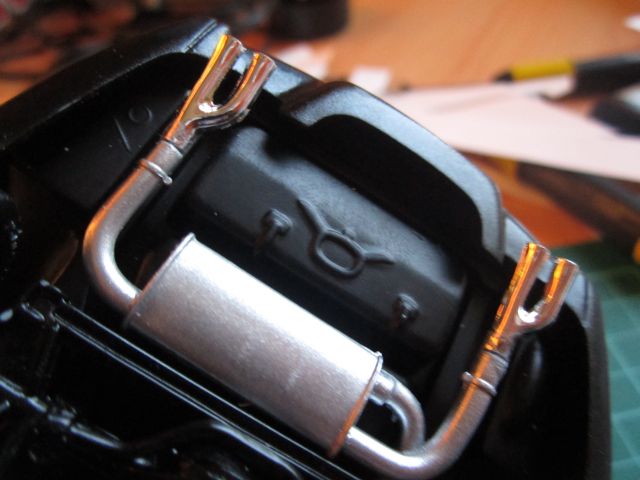

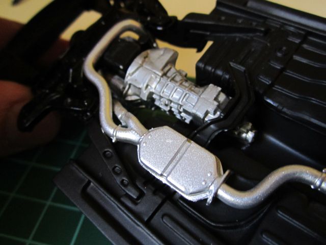

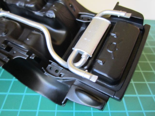

Weil heute so schönes Wetter war, habe ich die Auspufanlage auf dem Balkon mit Auto-K Felgenspray lackiert.
(Nicht wundern, dieser kleine Grat an dem ... :nixweis: keine Ahnung wie dieser Kasten heißt :doof: ... ist in Wirklichkeit gar nicht zu sehen. Blödes Makro.

Zum Fortschritt. Welchen Grat meinst Du? Ich seh nix oder bin schlichtweg betriebsblind. Meine Modelle hatten bis auf die optische Missbildung der Vorderräder/Federbeine auch keine weiteren Passschwierigkeiten. Der Bau ist recht flüssig (wenn man mal Kleber hat *gg*) gegangen. Bin gespannt, wie es bei Deinem wird

Mit Grat meine ich diese kleinen "Krisseln" links von dem Topf, da ist es auf dem Foto etwas uneben. Die einzige Passschwierigkeit war die Verbindung von Abgaskrümmer zu Auspuff, da ist ein kleiner Spalt frei.

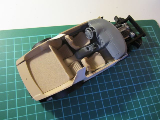

Ich konnte meine Eltern als "Klebstoff-Sponsoren" begeistern :lol: und somit heute den Innenraum fertig stellen.
Aber seht selbst:
Demnächst werde ich die Hinterachse einbauen und dort noch Streben, Federn etc. lackieren und einbauen. Außerdem noch Kühler, Schläuche und so'n Gedöns :cracy:

Aber ein bissi muss ich jetzt meckern :schrei: Beim Amaturenbrett hättest Du noch die Bedienungsteile der Heizung/Klimaanlage, die Radiosektion und/oder Lüftungsaustrittsdüsen bemalen können. Nein, ich gehe einen Schritt weiter: sollen! So sieht es bischen viel nach Kunststoff aus :(
Ja da hast du Recht. Hatte ich auch noch vor, aber mir hatte es heute so in den Fingern gekribbelt, den Innenraum jetzt fertig zu machen... Aber ich kann das natürlich noch nachfärben, was ich auch machen werde. Soll ja schließlich wenigstens ein bisschen schön werden. ^^ Danke für deine Kritik!

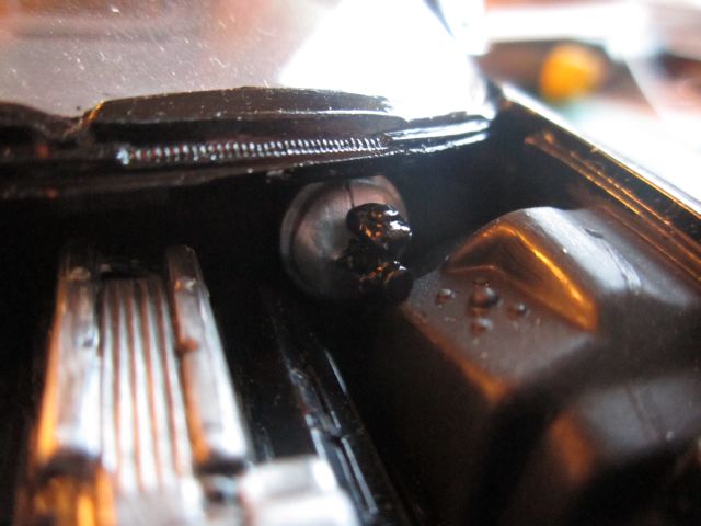

Und der Motor. Das schwarze Kabel, ich denke mal vom Vergaser eins, habe ich nachgerüstet, da das Bausatzteil nicht gepasst hat. Sieht etwas anders aus, aber damit kann ich leben. In Wirklichkeit glänzt es auch nicht so, sondern ist matt.

Noch ein Hinweis ind kfzler-Sache: den Schlauch, den Du nachgerüstet hast, ist der Ansaugschlauch von der Resonanzbox zum Throttle Body am Plenum. Einen Vergaser hat der LT1-Motor seit den 90er nicht mehr ;) Mein Feuervogel ist auch in der glücklichen Lage, einen Einspritzer (TPI genannt) zu haben.
Aus dem Nähkästchen geplappert....
LT1: Motorkennzeichnung des V8, erstmals in den späten 1990er in der Corvette C5 eingebaut. Besonderheit dabei: komplett aus Aluminium gebaut
Throttle Body: Drosselklappen in einem Gehäuse mit Ansteuerung durch Gaszug und elektrische Abnahme eines Potis für das Steuergerät ('Gaspedalstellung')
Plenum: eine Art Ansauggehäuse, montiert zwischen den Zylindern und verbunden mit allen 8 Zylindern. Von dort aus geht es dann über ganz kurze Ansaugwege (Manifold) in den Verbrennungsraum. In dem Manifold sitzen die einzelnen Einspritzdüsen - die aber sequentiell angesteuert werden. Heisst: für jede Zylinderbank zusammen, nicht jeder einzelne Zylinder getrennt.
