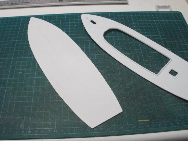

Unter Zuhilfenahme des Bausatzdecks als Schablone
wurde ein Hilfsdeck geschnitzt, dieses wird den oberen Rand des Rumpfes verstärken und umlaufen - quasi als Dichtungsflansch für das abnehmbare Deck
So schaut es aus:
Hier ist es eingebaut:

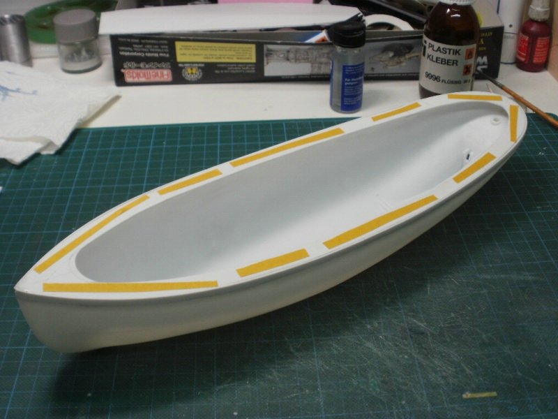

Jetzt aber - gestern ging es ein wenig weiter:

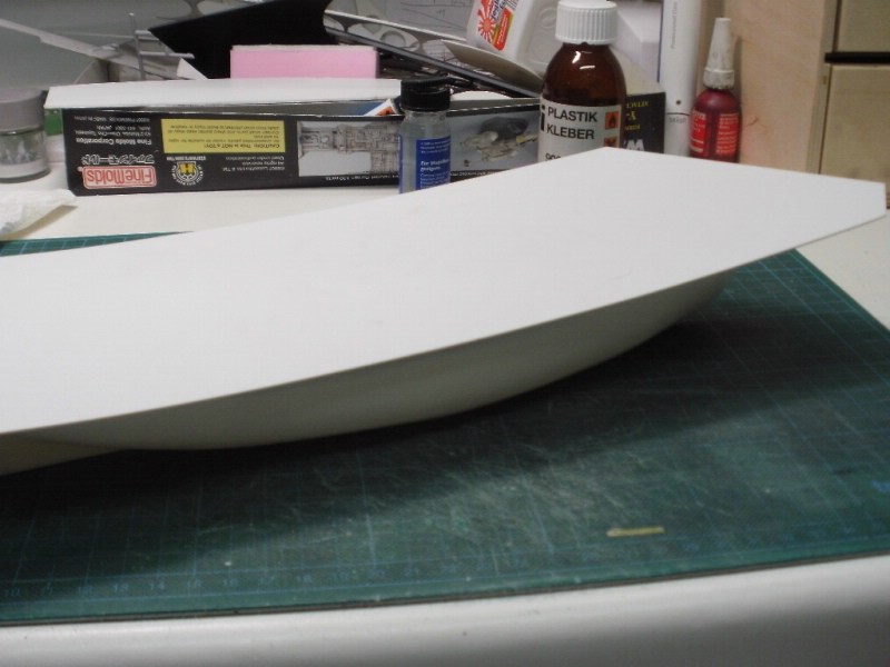

Zuerst beklebte ich den Flanschrand mit doppelseitigem Teppich-Klebeband
Dann wurde ein Stück 1,0mm PS-Sheet aufgelegt und angedrückt
Bevor irgendetwas anderes gemacht wurde, erstmal mit Bleistift die Umrisse markieren - auf diese Weise sieht man sofort ob sich die Platte beim hantieren verschoben hat. Es wäre doof wenn eine Seite schon fertig ist, es dann rüberrutscht, und man somit auf der 2. Seite zuviel wegnimmt. ;(
Auch war es die Gelegenheit um die gerade Kante der Platte zu nutzen um die Rumpfkrümmung des Decks auf eine stabile 1,5mm Platte anzuzeichnen - mehr dazu später.
Grobes Ausschneiden mit einer Schere, ich lasse meist so ca. 1mm Rand zur endgültigen Linie.
Dieser Rand muß nun auch noch weg
Die sichere, und langwierige Methode wäre nun ein Schleifklotz - ich nehme dazu die Biegewelle meines Aldidremels mit einer Schleiftrommel. Mit etwas Übung und schnellen gleichmässigen Zügen (nicht versuchen zuviel auf einmal wegzunehmen, es ist kein geführter Fräser) erreicht man dasselbe wie mit dem Schleifklotz, nur schneller (und mit etwas mehr Risiko falls man mal nicht aufpaßt).
Das Ergebnis - wir haben ein durchgängiges Deck
