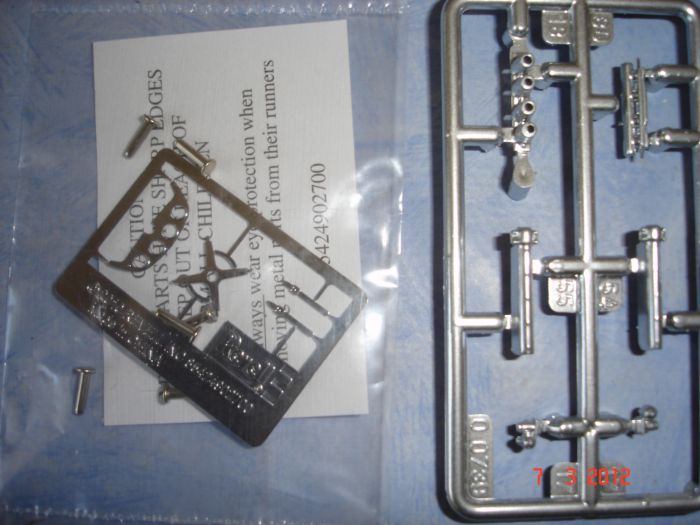

Bauiteil #1
Bauteil #2

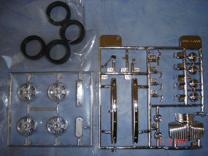

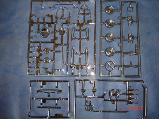

Chrom & Reifen
Klarsichtsteile

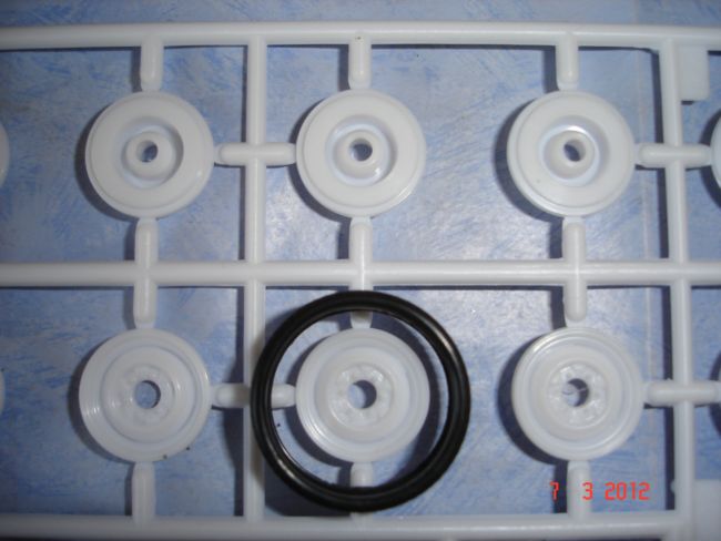

Da er Stahlfelgen bekommt, passen natürlich Felgen und Reifen nicht zusammen
Aber auch kein Problem, wir haben jede Menge an Reifen auf Lager, und es paßten auch welche auf die Felge
Das kommt auch bei ihm zum Einsatz

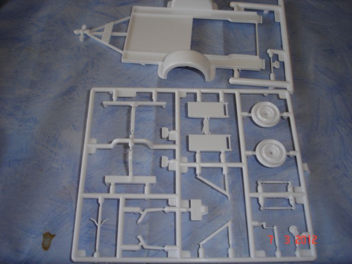

Der Trailer
Der Racer
Chromteile
Ätzteil
Reifen

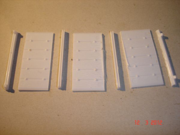

Wurdet eins in der Schule (zbs) mit diesen Plastikdingern, Anhänger angefertigt. Kommt der Restbestand jetzt dem Modellbau zu gute: Als Wasser oder Kühlschlauch, oder auch als Kerzenschuh.
Gruß, Herbert

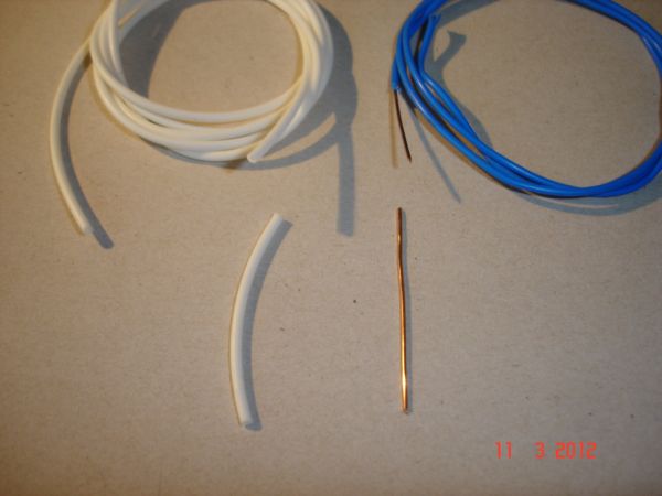

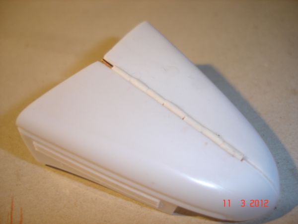

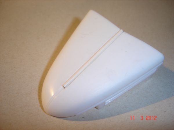

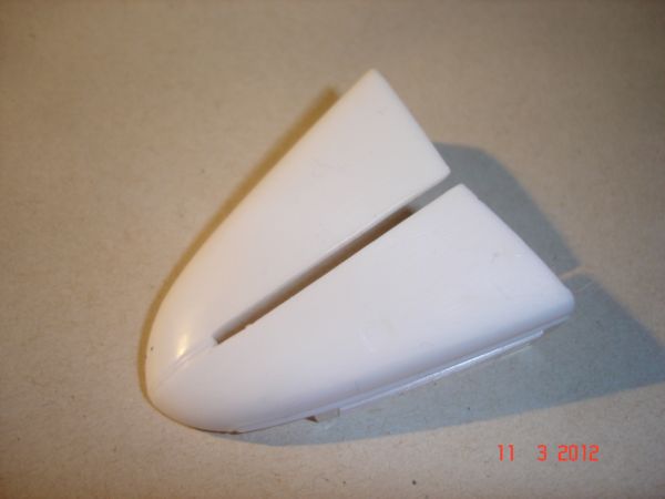

Machte mir so Gedanken, wie mache ich die Motorhaube klappbar ohne großen Arbeitaufwand :idee:
Das war die Antwort darauf, ich mache sie aus einem dünnen Schlauch und einem Stück Draht
Einen Schlitz gemacht
Die Probe
Die Motothaube geteilt, den Schlauch in kleine Stückchen geschnitten
Der Zusammenbau
Probelauf an der Karo

:ok: Sieht echt gut aus, dein Scharnier.
Simpel aber doch authentisch. Super :thumbsup:

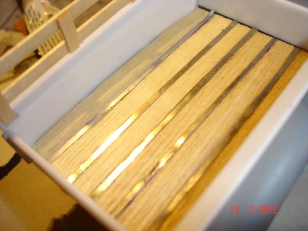

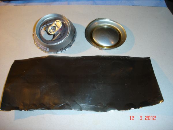

Kleines Update
Holz / Metall statt Kunststoff für die Ladefläche
Die zerschnittene Ladefläche
Die Blechgewinnung
Die neue Ladefläche aus Holz / Metall
Dienstag, 13. März 2012, 00:24
Die Ladefläche ist sehr schick geworden - auch mit den Seitenplanken. Sehr gute Idee!
Was mir nicht zusagt, ist das Haubenscharnier. Es sieht eben nicht gleichmäßig aus, wenn die Klappe geschlossen ist und fluchtet nicht richtig. Da wäre es doch besser gewesen, das auch mit Styrolrohren zu machen.

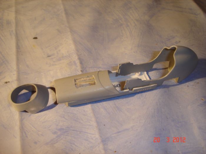

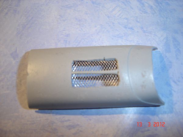

Zur besseren Beatmung des Motors am Racer

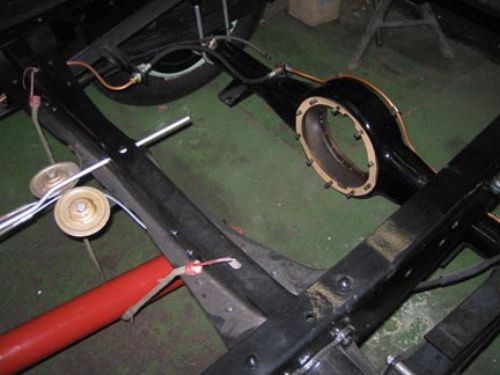

Nachträglicher Einbau am Rahmen für die Handbremse auf Umlenkrollen

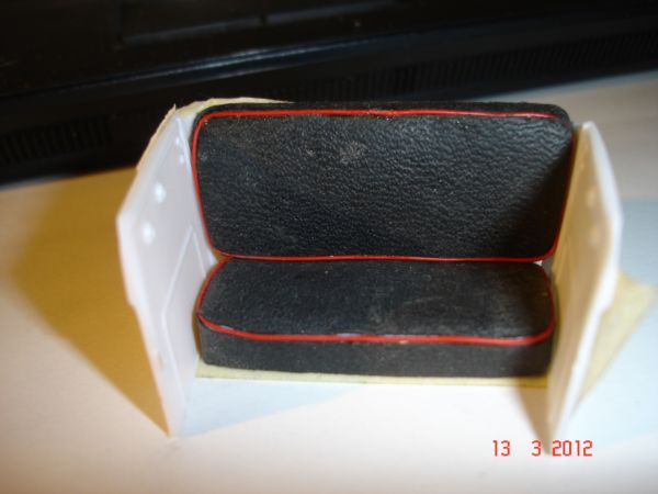

Sitzbank aus echten Schwarzen Leder

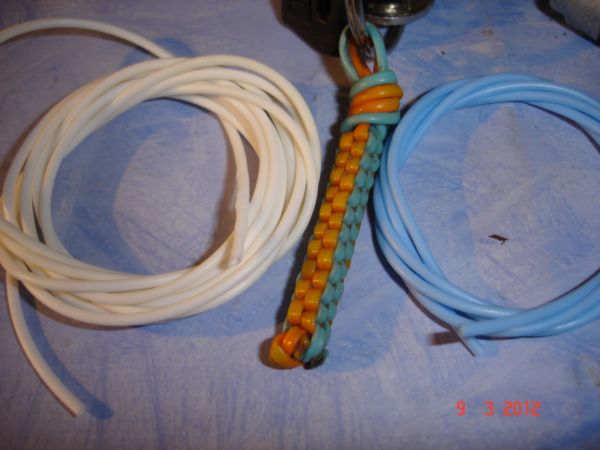

Welcher Klebstoff hält die Kedarleisten ?
Hallo Herbert,
ein sehr interessantes Projekt, das ich bisher nur als stiller Mitleser verfolgt habe.
Die Sitzbank mit echtem Leder sieht in 1:24 trotz der etwas groben Struktur sehr authentisch aus.
Aktuell eine Frage:
Mit welchem Klebstoff hast du die Kedar-Leisten (wahrscheinlich Kabelisolierungen) an den Kunststoff der Rückbank rückstandsfrei angeklebt ?
Bisher habe ich noch keinen Kleber entdeckt, der die Kabelisolierungen hält.
So wie es aussieht , ist die Sitzfläche ein Lederteil , die Rückenlehne ein weiteres und die Oberkante und Vorderkante ein separater Lederstreifen.

Was für Leder ist das? Und wie hast du es so dünn hinbekommen, weil es ja eigentlich recht dick ist?

Also ich verwende (je nach Einsatz) 3 Kleber: Für Holz / Metall (Ladefläche) Superkleber. Ebenso für den Sitz: Plastik / Leder. Das Rote ist eigentlich ein Zündkabel aus dem Shop. Ich ließ einen dünnen Spalt frei, und legte das Zündkabel ein. Etwa alle 10mm vorsichtig ein Tupfer Superkleber angebracht, und mit einem Zahnstocher angedrückt.

Das dünne Leder kommt von meiner alten Brieftasche, die ausgeschlachtet wurde :grins: . Hat den Vorteil, ich brauch die Sitzbank nicht mehr auf alt trimmen, die abgewetzten Teile wurden bewusst bei der Fahrerseite eingesetzt.

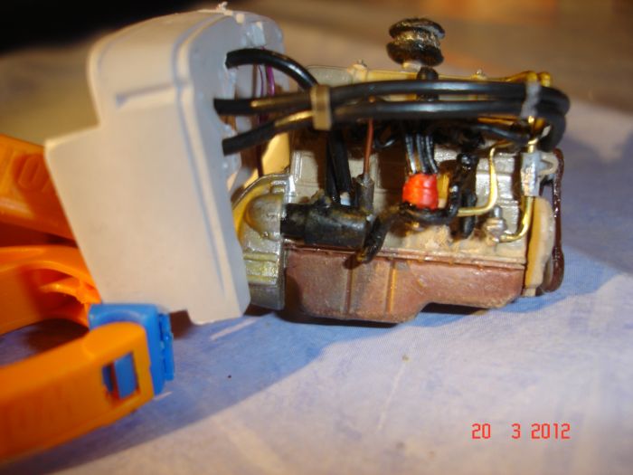

Hey
Den Motor hast du wirklich schön verkabelt. Gefällt mir sehr gut.

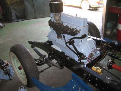

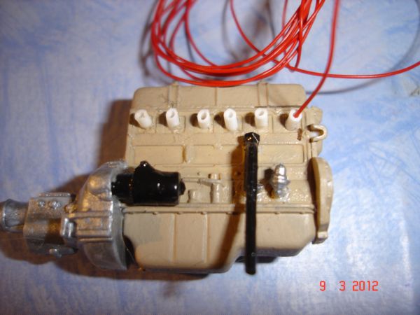

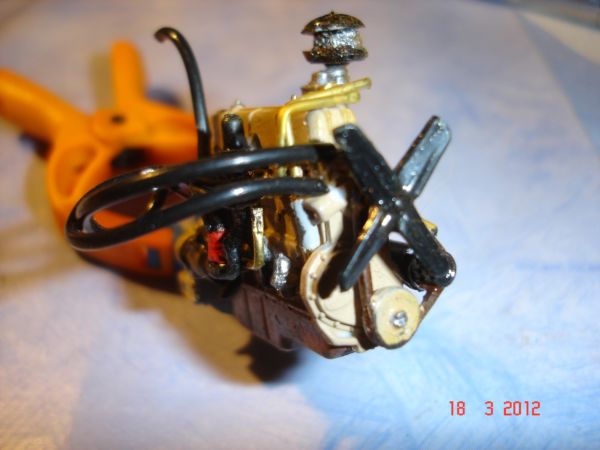

Er bekommt noch ein Kabel, von der Lichtmaschine links zur Kabine :grins: Dann gehts ans Bohren an 11 Stahlfelgen :cracy:
Das Orginal
Gruß, Herbert

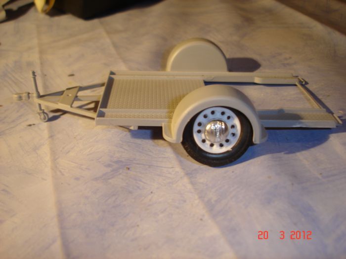

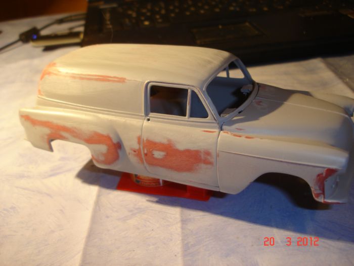

Vorbereitung zur Lackierung, Grundierung, Schleifen, Spachteln :cracy: Da gibt es keinen Mangel !
Der Hauptakteur
Ja, so sollte ich werden, wie das Foto darüber
Das ist mein Motor,der ist aber schon fertig, + Probeanschluß an der Spritzwand
Das ist mein Freund der Trailer. Ja, auf dem trage ich einen kleinen Flitzer (Racer), den ich von Rennen zu Rennen trage
....Und das bin ich. Naja, sagen wir meine Karo, da bedarf es noch so einiges an Arbeit bevor ich ins Rennen gehe
Ich bin das Service - & Begleitfahrzeug ( im Hintergrund) der drei - mein Hauptauftritt hier kommt später
....aber ich bin jetzt schon dabei, da ich die gleiche Farbe erhalte wie der Pickup & Trailer

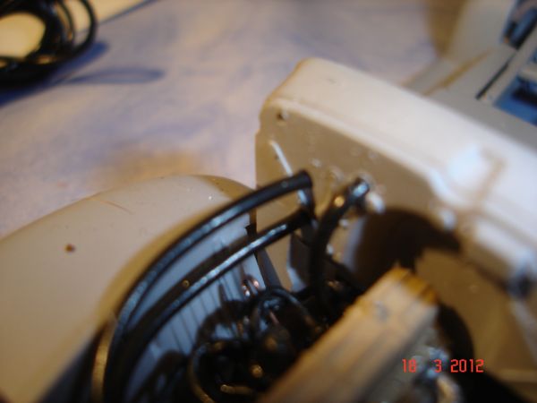

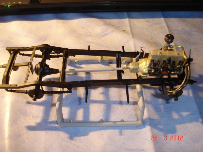

Erst an den Bremsleitungen sich verbissen, dann eingeklemmte Daumen am Bau :bang: . Feierabend vorerst mit Feinheiten und Fingerspitzengefühl im Modellbaubereich :heul:
Gruß, Herbert
