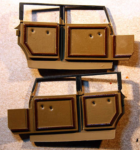

Die Karosserie ist, den schlechten Italeri-Gewohnheiten entsprechend, vierteilig: eine Nase, zwei Seitenteile und ein Heck.
Das Ganze soll genauso um die montierte Inneneinrichtung herum gestrickt werden wie die Karosse des Town Car. Auf den ersten Blick ist aber diesmal der Vorteil, dass der Schnitt der Seitenteile durch die Türfugen verläuft und das Heck ein einzelnes Teil ist. Es gibt keine Klebekanten quer über Dach und Rückwand wie beim Town Car. Theoretisch könnte man sich also das Gespachtel sparen und den Body einfach nach Anleitung aufbauen.
Theoretisch. :thumbdown:
In der Praxis kann man durch die Türfugen Flöte spielen, so schlecht sitzen die.
Der Anschluss der Seitenteile an die Nase ist kurios gelöst: die Türinnenverkleidung hat eine Verlängerung nach vorne, die hinter die Karosserienase greift und so das Seitenteil fixieren soll.
Das gäbe sogar Stabilität, wenn es denn passgenau gemacht wäre. Leider verkantet die Innenverkleidung aber so hinter der Karossennase, dass sich die Seitenteile hinten von der Bodengruppe wegspreizen wie Dumbo’s Flügelohren. Das Heckteil hat nur eine winzigkleine, schlecht passende Auflagefläche an den Seitenteilen und die dürren Fensterrahmen sind so weich wie Lakritze. Damit fällt die vom Town Car bewährte Variante weg, den Body zusammenzubauen, um die ganze Spalterei in Ruhe verputtzen zu können – in diese labbrige Konstruktion kriegt man niemals genügend Stabilität rein. Die Karosse um die Innenausstattung rumkleben möchte ich bei den ganzen Spalten aber auch nicht nicht.
Ich werd also mal folgendes probieren:
Nase auf die Bodengruppe, lackierte und abgeklebte Innenteile (Türverkleidung und Boden) rein, und alles zusammen mit dem Heckteil auf die Bodengruppe kleistern. Dann die Karosse grundieren und lackieren, und zum Schluss die ganzen restlichen Inneneinrichtungsteile von oben in den Body einfädeln. Bin selber gespannt, ob das klappt.

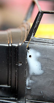

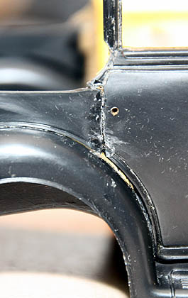

Also los: erstmal müssen die Seitenteile fein gemacht werden: auf dem linken hat’s zwei hässliche Sinker und auf beiden gibt’s kleine Sicken auf der hinteren Tür, die da nix verloren haben.
Vermutlich irgendeine Verlegenheitskorrektur an der Gussform wegen unpassender Dicken oder so. Hier ein verputtztes Seitenteil.
Den hinteren Sinker hab ich offensichtlich komplett eingeschliffen und die Sicke so gründlich planiert, dass es die kleine Fensterzierleiste darüber gleich mit erwischt hat. Gut, dass am Vortag die 0.3-mm-Plasteprofile gekommen sind, da konnt‘ ich wenigstens Material nachlegen.
Auf allen Türinnenverkleidungen findet sich ein völlig sinnfreier quadratischer Rahmen, der mit dem Original aber gleich gar nix zu tun hat. Wollte da jemand eine Nut gravieren und hat’s aus Versehen falschrum gemacht? Schon wieder so was – ich glaub, an diese Formen haben sie den Stift rangelassen. :!! Ich weiss nicht, was der am Abend vorher geraucht hatte, aber es muss was Beschissenes gewesen sein :cracy:
Was mach ich jetzt damit? Wegradieren? Zum Schluß hab ich mich für nen sinnlosen Holzrahmen entschieden.

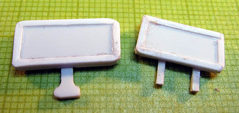

Nebenher entstehen wieder ein paar Kleinteile. Wo wir mal beim Holz sind: die Rückwand der Fahrersitzbank hat auch so einen komischen Rahmen drauf. Leider find ich keine Fotos hinteren Abteil des Originals - ach egal, machen wir halt ein Edelholzpaneel draus. Diesmal klappts auch einigermaßen mit dem Spiegelfurnier.

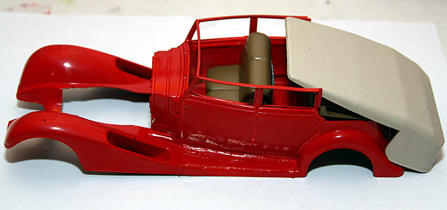

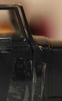

Heute abend hab ich dann den Body zusammengesetzt.
:wacko: Holy Crap! :wacko:
Wieso bin ich nicht als Zecke auf die Welt gekommen – dann hätte ich wenigstens acht Arme :pinch:
So viele Hände, wie man hier zum festhalten und Drücken und zurechtschieben braucht, kriegt man an dem Teil gar nicht unter. Leider kann man nicht erstmal ein Teil richtig anbringen, warten, bis die Klebe trocken ist und dann das nächste draufmachen: das muss hier und jetzt und sofort aufeinander ausgerichtet werden, sonst passt hinterher nix zusammen. Im Endeffekt klebt man also mit vier Teilen gleichzeitig rum. Weil das ganze Zeug auch nicht richtig aufeinanderpasst und nichts wirklich ineinander einrastet, muss man einfach irgendwann beschliessen, dass man jetzt genug gezerrt, geschoben und festgehalten hat und es einfach so lassen, wie es der Moment hergibt. Mehr als 90% Passung erreicht man schon wegen der Teilepräzision nicht.

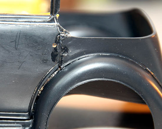

Vorne gibt’s die erwarteten Schießscharten im Türspalt,
am Übergang zum Hinterteil sieht’s grausam aus
und der Radius des hinteren Kotflügels passt weder zum Radius des Hinterteils noch zum Ausschnitt des Bodys.
Mit Kleister war ich diesmal bewusst nicht sonderlich sparsam – Hauptsache, die Geschichte hält erstmal so fest wie möglich. Kleberüberschüsse kann ich ja vor dem Grundieren ausschleifen. Aber immerhin: ich hab‘s zusammen, das grauenhafte Ding. Jetzt lass ich das mal bis morgen trocknen und dann werd ich entscheiden, wo ich noch spachtele oder Material in die Spalten schiebe.

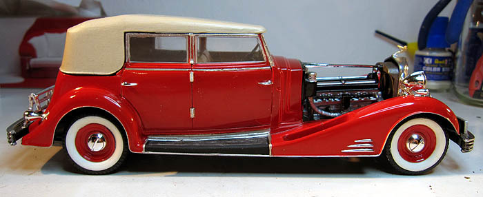

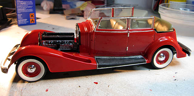

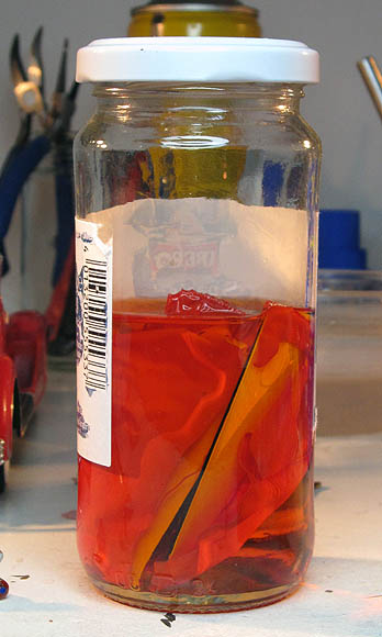

Herrje – jetzt ist es schon 16 Tage her, dass ich hier die geklebte Karosse vorgezeigt hab. :wacko: Ehrlich gesagt, war der Fortschritt seither auch eher mühsam. Die Spachtelei an der Karosse hat mich ewig aufgehalten und die Lackiererei auch. Puh.
Hier ein V16-Kombipack: der Phaeton und die Zweitkarosse vom Town Car im Trockenkarzer:
Das war aber nur die problemlose Grundierung - diese Humbrol-Farbe, die ich mir für den Phaeton ausgeguckt habe, deckt noch schlechter als das selbstabgemischte Zeug vom Town Car. Ist das noch normal, Mensch? :( Das Zeug ist ja kaum noch zu gebrauchen! X( Auf den Felgen hab ich mit Pinsel gearbeitet und drei Farbschichten gebraucht, bis die Kanten mal einigermaßen abgedeckt waren – das Zeug zieht sich immer wieder runter, und gebrusht am Body ist es kaum besser…. :thumbdown: Wenigstens hab ich diesmal einfach nur vier Farbschichten gebraucht und sonst nix ruiniert. Klarlack werd ich mir schenken, sonst saufen die Türspalten noch komplett ab. Hier mal die Farbanprobe von gestern abend: Humbrol Ferrari Red (Nr. 220) auf der Karosse, Natural Wood (Nr. 110) auf den Sitzen und ein mit demselben Farbton leicht gebrochenes Mattweiss auf dem Verdeck. Sitze und Verdeck hab ich mit zwei verschiedenen Matt/Seidenmatt-Klarlackgemischen überzogen, damit ich ungefähr an den Glanz von Leder und Wachscotton rankomme.
Ich weiss, die Farbkombi ist gewagt für so ein schon relativ formales Luxusauto. :rot: Ic h hab so ein Rot bislang einmal auf einem V16-Roadster gesehen, aber der ist natürlich auch eine Ecke sportlicher. Wenn aber alles erstmal komplett und BMF drauf ist, glaub ich, sieht das bestimmt nicht schlecht aus. Ansonsten muss ich’s im Ordner Misslungene Experimente ablegen. Oder vergammeln….

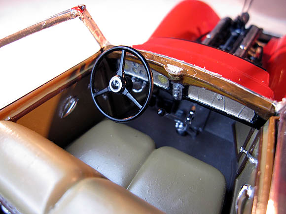

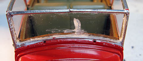

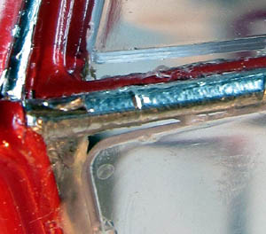

Auf Mareks Anregung mit der Kordel bin ich dann auch nochmal bei der Sitzbank bei. Stimmt – die Ausrede „ich hab grad nicht das Passende daheim“ ist eigentlich ehrenrührig. :du: Nach einigem Rumprobieren hab ich rausgefunden, wie das die Seiler machen und mir aus 10 Strängen feinem Nähgarn selber ´ne Kordel gedreht. Dabei hab ich allerdings festgestellt, dass die Materialien, die ich hier so hab, zum Supern eigentlich alle etwas zu groß sind – die Kordel ist ganz ok (glaubt mir , ich hab ein Originalfoto, das Ding ist wirklich so dick…), aber die Nagelköpfe, die ich für die Enden benutzt hab, sind eindeutig zu fett. :whistling:
Na ja, ich bin ja auch nicht hier um zu zeigen „Guckt mal, wie toll ich alles kann“, sondern um zu zeigen „Guckt mal, wie ich so’n paar Sachen lern‘“. :doof: Jedenfalls ist aus dem Spiegelfurnier dabei ein Kreuzspiegel geworden, und DAS wenigstens hätte hässlicher werden können…

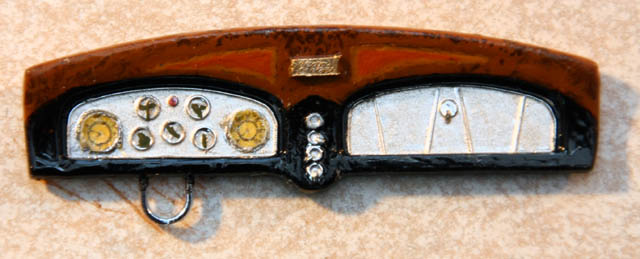

Armaturenbrett: die übliche Hölle. Ich hab nochmal versucht, mir die Skalen neu zu machen und bin an den kleinen Uhren mit dem Pinsel drangewesen – mir gefällt’s noch nicht, aber ich krieg’s nicht mehr besser hin. Ich warte gerade auf Kristal Klear, vielleicht pimpt das die Anzeigen noch was. Auf der Mitte hab ich versucht, mit dem Pinsel so ungefähr diese Intarsie zu rekonstruieren, die auf dem Original drauf ist. Ich lass das jetzt mal so, aber beim nächsten Mal kommt das Dunkle als Kante nach aussen…. In der Mitte der Versuch, die Namensplatte für die Eigentümer nachzubilden – auch noch zu fett. :pinch: Das ist die 0.5-er-Platte, die ich hatte, und die ist eindeutig zu dick. Hab dünnere bestellt und gehe dann nochmal dran. Immerhin hab ich es geschafft, mit dem Spitzmesser ein paar Grübchen in die Oberfläche zu pieken, die aussehen, als wär´ das Ganze mit Schrift graviert…

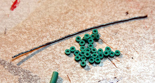

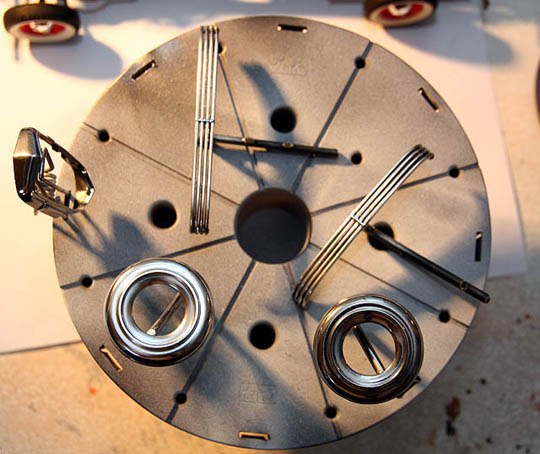

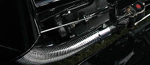

Das nächste, mit dem ich mich beschäftigt habe, war diese fehlende Luftleitung zwischen den LuFis an der Spritzwand und dem Vergaser. Im Original sieht das so aus:
Material mit so feiner Riffelung hab ich nicht, und schon gar nichts, was ich passend biegen und ablängen kann, aber ich hab mal versucht, wenigstens ein bisschen in die Nähe des Originals zu kommen: Plasteschaschlik! 8o
Man nehme ein gut abgehangenes Stück 0.7-mm-Draht als Spieß und etwas in feine Scheiben geschnittene Isolierung eines 0.75-mm²-Kabels….
..stecke die Iso-scheiben auf den Spiess….
….überziehe den Spiess mit einer Kuvertüre aus Schrumpfschlauch…
…und grille das Schaschlik für 2 Sekunden bei Stufe 1 des Heißluftföns….
So. Jetzt muss die Woche noch Alclad-Sauce drüber, dann ist das Schaschlik genussfertig. Original ist zwar anders, aber bin trotzdem mal gespannt, ob das hinterher noch stimmig aussieht.

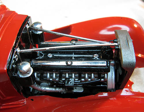

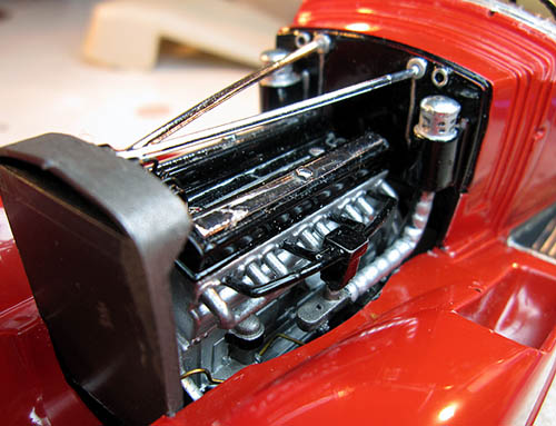

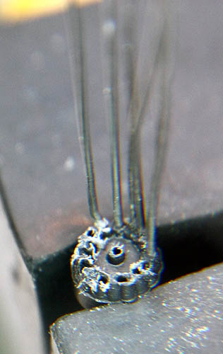

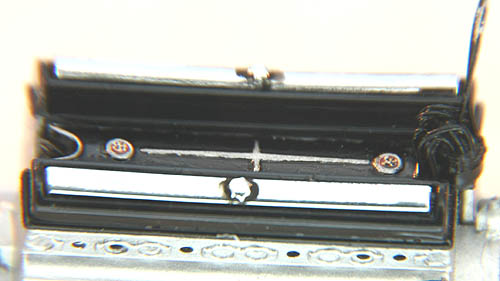

Außerdem war ich mit dem Verteiler zugange. Diesmal hab ich es geschafft, wenigstens 15 von 17 notwendigen Löchern so zu bohren, dass man theoretisch was drin unterbringen könnte. :tanz:
Auch wieder so’n Fall von zu grobem Material: mit nem 0.5-mm-Bohrer auf dem Umfang eines 7-mm-V16-Verteilers rumhantieren passt nicht so besonders gut. Der 0.3-Bohrer ist noch nicht da - vielleicht sollte ich sowieso einfach auf 1:16 umsteigen :huh: . Die Kabel hab ich aus 0.5-mm-Radiolot gemacht und immerhin 13 von 17 erforderlichen untergebracht:
Die Verlegung am Zylinderkopf erwies sich als übel problematisch: der Verteiler sitzt nicht, wie beim Original und bei Jo-Han und Monogram, auf einer senkrechten Wellennachbildung, sondern muss auf den Stift einer an die Zylinderkopfabdeckung angegossenen Lasche aufgesetzt werden. Um die Kabel wie original einfach in den Spalt zwischen Verteiler und Abdeckung zu verlegen, ist da kein Platz. Man muss sie irgendwie seitlich davon reinquetschen. Im Endeffekt hab ich so viel von der Lasche weggeschnitten, dass der Verteiler gerade noch hielt und die Kabel gerade eben links und rechts vorbeigeführt werden konnten:
Auf den Schraubendeckelchen der Abdeckung hab ich mal wieder versucht, das darauf im Original vorhandene Cadillac-Wappen zumindest mal mit seinen Grundfarben rot-gold-weiss-schwarz unterzubringen.
So weit, so gut oder so….

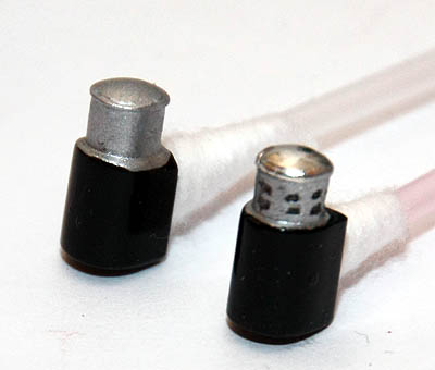

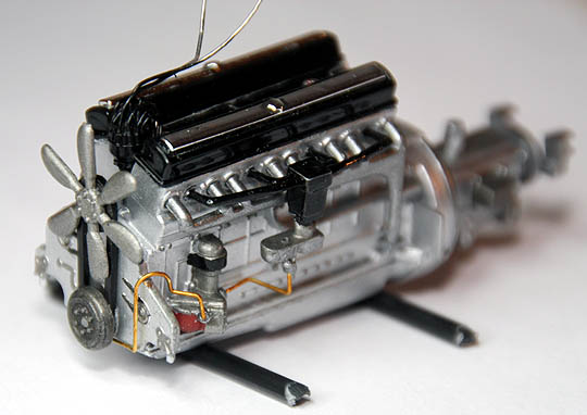

Geärgert hab ich mich über die Luftfilter im Bausatz – da war mal wieder viel künstlerische Freiheit im Spiel. Sozusagen abstrakte Malerei statt gegenständlicher… :huh: Hier mal ein Originalluftfiltergehäuse des 452B und -C:
So sieht das in dem Monogram-Bausatz des 452-B Phaeton auch tatsächlich aus. Bei den Italeri-Bausätzen wird da ein unkonturiertes Salzfässchen draus – links der bemalte Originalzustand, den ich für den Town Car gemacht hatte. Rechts dann die aktuelle Version für den Phaeton, dem ich mit dem Gravierrad wenigstens mal ein paar Schlitze verpassen wollte und dem ich ein BMF-Häubchen aufgesetzt hab:

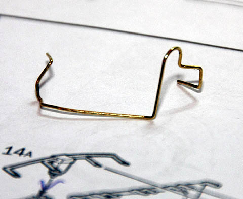

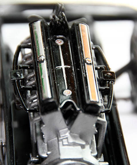

Gestern abend habe ich dann ein wenig am Motor rumgefummelt. Nach „nur“ einer Stunde Murkserei mit dem 0.5-mm-Dremel, mit 0.5-mm-Messingdraht und ein paar Scheibchen Isolierung eines 0.25-mm²-Kabels: Tä-Täääää. Meine erste selbstgebastelte Spritleitung. :tanz:
Aus DIESER Perspektive sieht die noch ganz ordentlich aus:
aus DIESER allerdings wird klar, dass ich mit den Winkeln noch etwas genauer werden muss und aufhören sollte, mit dem Bohrer durch die Vergaser zu schiessen…. :rot:
Formteil Nummer zwei brauchte dann eine weitere Stunde, aber das lag eher daran, dass die Leitung von der Spritpumpe auf der linken Motorseite zum Vergaser auf der rechten (genau wie auch im Original) ein echt komplexes Bauteil ist.
War das eine Biegerei – im nächsten Leben werd‘ ich Zahnspangentechniker für Hauskatzen! :ok:
Ich hab die Leitung auf die rechte Seite in dem angegossenen (und angebohrten) Luftschnorchel der Lichtmaschine unterbrochen und bis zum Vergaser ein zweites Teil gefertigt, sonst wäre diese Leitung mit all ihren Biegungen nicht mehr hantierbar gewesen. Hier der Motor fast komplett – jetzt fehlt noch die Hauptzuleitung vom Tank zur Spritpumpe, aber die mach ich, wenn das ganze Trumm im Rahmen hängt.
Zum Schluss bin ich über den Draht mit Messing matt-Enamel drüber – das sieht zwar im original nicht so aus, aber der Kontrast hebt die Leitungen wenigstens ein wenig hervor.

Freitag, 23. März 2012, 06:39
Guten Morgen,
den Motor hast Du ganz toll gebaut. Echt Super !!!
Die Amatur gefällt mir nicht so. Die Umrahmungen vom Tacho u.a. sehen unregelmäßig aus. Ich hab da auch oft Probleme. Da fehlt oft ne ruhige Hand.
Aber solche Stellen werden dann meistens von jemandem sofort entdeckt, wenn auch das restliche Fahrzeug tip top gebaut wurde. "S'isch halt so".
Grüße Ronny

Danke an alle für die Blümchen für den Motor :hand: . Tja, die Armatur...bis auf die Holzerei gefällt mir das auch überhaupt nicht. Wie gesagt - die Tachoscheiben sind bedrucktes Papier und da kommt auch der fransige Rand her. Ich hatte gehofft, dass sich das mit Kristal Klear wegpimpen lässt, aber ich glaub, ich fang eh nochmal von vorn an damit - right first time ist noch nicht meine Stärke ;) . Ich hab diese Woche Axel und RaiRo reich gemacht, da ist alles mögliche Mini-Kleinzeug im Anflug und auch Decalpapier mit allen Flüssigkeiten dabei. Die Druckauflösung wird davon natürlich nicht besser werden, aber vielleicht sieht es hinterher nicht mehr so fransig aus. Vor dem Ausschneiden graut mir - weiss eigentlich jemand, ob es irgendwo Hand - Lochstanzen mit Durchmessern zwischen 5 und 1 mm gibt?
Jedenfalls hatte ich gedacht, dass ich mal ein echt Juppes-geeignetes Hobby gefunden hätte: spassig, preiswert und unblutig. Mittlerweile ist nur noch "spassig" übriggeblieben :lol: . Invest in Verbrauchsmaterial und Werkzeug übersteigen den Anschaffungspreis der Bausätze mittlerweile bald um den Faktor zehn. Und vorgestern hab ich mir die Spritleitung beim Aufstecken der Endscheibchen auch gleich verpflasterungspflichtig tief in den Daumen geschoben :ok: Aber solange der Spass am Modell :love: bleibt, nehmen wir auch die Verwundungen im Kampf hin, oder :D ?
Das macht echt süchtig: ich werd' schon verhaltensauffällig und fange an, jeden Verpackungsmüll vor dem Wegwerfen auf Bastelverwendbarkeit zu prüfen :thumbsup: . Na ja, solange ich nicht mit dem Kopf in Nachbars Mülltonne hänge, wird's wohl kaum einer merken....
Am Wochenende ist wohl zuallererst mal der Garten dran, aber mit Einbruch der Dunkelheit findet man mich bestimmt wieder in der Bastelhöhle. Villeicht gibt's ja Sonntag schon was Neues. Bis dahin mal :wink: O.F.

1933 Cadillac 452-C V16 All Weather Phaeton (Italeri 1/24), Teil 3
Fortschritt! :D
Na ja, zumindest ein bisschen.
Hier erstmal die aufgeständerten Versuchskaninchen meiner ersten Alclad-Misshandlung:
Im ganzen war’s gar nicht so schwer und ist ganz brauchbar geworden.
Als ich letztens das Bild von der fertiglackierten Karosse geschossen hab, hab ich so überlegt, dass an dieser hellen Farbe bestimmt etwas mehr Chrom gut kommt – mit den dezenten Leistchen des Town Car wird der Phaeton bestimmt langweilig. Also hab ich den Sonderzubehörkatalog des `33er V16 aufgeschlagen und ihm zwei der Werksverschönerungen zugedacht: die verchromte Kühlerabdeckung und die verchromten Sidemount-Deckel.
Hier die fertig chromgepimpte Kühlerabdeckung:
Außerdem fiel mir letztens beim Träumen über dem Bild eines Originals auf, dass ich ein kleines Detail bisher völlig übersehen hatte: am Bausatz sind die Stoßstangen zwar hübsch gemacht, aber in einem Block gegossen. Im Original ist dieser Viergeschosser aber zwischen den einzelnen Etagen durchbrochen. Also bin ich dem Bauteil mit Säge, Feile und Schleifpapier zu Leibe gerückt und hab die durchgegossenen Stege zwischen den einzelnen Lagen vernichtet. DAS ist eine Arbeit für einen, der Vater und Mutter erschlagen hat :wacko: :wacko: :wacko: – lieber bieg ich noch zehn Spritleitungen. Zumal ich mir nicht sicher bin, ob dieser Aufwand sich gelohnt hat. Man erkennt im Moment eh kaum was durch die Spalten, aber das kann natürlich noch besser werden, wenn mal die rote Karosse dahinter durchscheint – abwarten.
Hier der alcladisierte Vorderbumper:
Und hier dann der komplettierte Rahmen:
Im Detail bin ich diesmal wesentlich pingeliger gewesen – wahrscheinlich komm‘ ich deswegen so langsam voran grad. Hier die Auspufftöpfe des Phaeton neben einem, den ich aus dem Rahmen des Town Car rausgebrochen hab.
Diesmal hab ich die Pötte bis zum Erbrechen verschliffen und auch noch verputtzt. Spachteln „untendrunter“ – hätte mir vor drei Monaten einer gesagt, dass ich das mal machen würde, hätte ich gesagt „Geh doch mal zum Arzt!“. 8) Es ist zwar immer noch eine kleine Kante geblieben, aber es sieht schon besser aus. Der Town Car kriegt natürlich jetzt ne Auspuffanlage nach gleichem Standard. Ich glaub, ich mach dem eh sowohl Motor als auch Rahmen neu.
Zweimal dasselbe bauen hat auch den Vorteil, dass man nicht mehr in jede blöde Falle tappt: diesmal hab ich die Auspuffanlage von hinten zusammengesetzt und diese zwei albernen Rohrstützen an der Traverse gleich weggefeilt – jetzt klappt das auch mit der Rohrbiegung und der Hinterachse:
Rahmen von hinten, mit durchbrochener Stoßstange und leicht angeritzter Auspufffinne:
Rahmen von vorne. Diese Stoßstange ist schon wirklich ein Schneeschieber….
Hier die Spritpumpe von oben. Jetzt ist auch eine Hauptzuleitung dran, aber wenn ich keinen Winkelspiegel ausgeb‘, sieht die eh keiner… 8| .
Sicht auf den Zylinderkopf von hinten....
– wer genau hinsieht, erkennt noch die zwei Kabelchen unter der hinteren Öffnung der Kerzenabdeckung. Mir fiel beim Probezusammensetzen auf, dass man dem Motor im fertigen Zusatnd hinten unter die Abdeckung schielen kann, wo dann noch die hinteren zwei Zündkerzen zu sehen sind. Also hab ich mal ein bisschen Kerzensteckermachen geübt. Die sitzen aber wirklich so versteckt, dass man ausser dem Kabelbogen nichts sieht und schon gar nicht fotografiert kriegt.

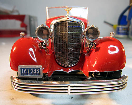

Und jetzt spielen wir mal ein bisschen mit dem komplettierten Grill rum und setzen auch noch die Lenksäule und den Schalthebel auf:
Jetzt noch ne Sitzbank, ne provisorische Spritzwand und die Pedalerie drauf und das Ding wäre fahrfertig – so ist vor ein paar Jahren wirklich einer beim Pebble Beach Concours rumgefahren, dessen Karosse gerade zum Restaurieren weg war. Leute gibt’s… :rolleyes: .
Hier sehen wir die 1933er Flying Goddess.
Schade, dass ich das Galionsmädel der 1930er-32er hier noch nicht gezeigt hab, dann würde der Unterschied sofort auffallen: die 33er Goddess war deutlich praller geraten als die ältere Variante und hatte ihre Haltung so geändert, dass sie nicht mehr die Nase ganz vorn in den Wind hielt, sondern ihre Möpse….. :D . SEHR ärgerlich aber: als ich die Figur aufgesetzt hab, haben die Ausdünstungen des Superklebers einen kleinen grauen Fleck um den Fuß in das Alclad gemacht.... :bang: Mist. Na ja, wenn ich mit dem Teil nicht wieder GANZ von vorn anfangen will, muss das jetzt so bleiben. Verratet's halt keinem.... :ok:
To be continued….

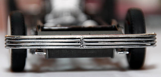

das Fahrwerk scheint von nem anderen Kit zu sein ... so viel besser sieht das diesmal aus
Sag ... meintest Du dieses rollende Chassis ?
ich finde dieser Caddy hat überhaupt keine massiven Stoßfänger ...
diese üble Kuhfänger-Optik des Kits ist der miserablen Gestaltung durch Italeri zu verdanken ...
Italeri zeigt ja sogar auf dem Schachtelbild wie dünn die eigentlich sein sollten ...
aber Du hast ja schon den richtigen (steinigen) Weg gewählt und sie wieder durchbrochen ...
ich finde sie sehen so deutlich besser aus ...
Deine Arbeit hat sich wirklich gelohnt !

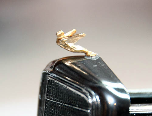

Der Kühler kommt in Chrom richtig edel rüber ..
Vielleicht kannst du ja noch was am Befestigungspunkt der Kühlerfigur retten ...
schau mal im Original hatten die noch so einen kleinen Sockel

Na na na - SOOO viel besser als das alte ist es aber auch nicht ;) . Aber wie gesagt - ich glaub, ich fang mit dem Town Car nochmal GANZ von vorn an. Kommt drauf an, was ich will: die Entwicklung des Operators dokumentieren oder was möglichst supernes abliefern. :nixweis: Letztlich ist es wahrscheinlich mehr ne Frage, ob ich mir die Zeit lassen will, und da bin ich bekanntlich BESONDERS schlecht drin ^^
Ja, genau den!
Na ja, im Vergleich zu denen des 452A/B sind sie etwa doppelt so hoch und natürlich_überhaupt_kein Vergleich zu dem filigranenDoppeldecker der '34er:
Cad 452D
Auch wenn sie am Modell klobiger aussehen als am Original, wurden die wohl auch zeitgenössisch schon als recht massiv empfunden.

Der kleine Sockel war an der Figur so andeutungsweise dran und auf der Kühlerabdeckung war ein Gegenstück dazu (das haben sie beim Town Car wohl schlichtweg komplett ignoriert). Der Figurensockel war schon weg, als ich die Plattierung zum Kleben entfernt hatte und auf der Abdeckung ist er schon in der Grundierung abgesoffen. Aber Dein Bild bringt mich auf noch was ganz anderes: ich hab was vergessen! :huh: 8| :pinch: Ich hab den kleinen goldenen Adler vorn an der Spitze vergessen, den ich beim Town Car draufgemalt hatte! Jetzt muss ich beim Grill eh nochmal bei :bang: Dann kann ich's auch gleich komplett neu machen, den Klecks korrigieren und mal gucken, ob ich was finde, was für das Podest dünn genug ist.

Je länger ich mir das Armaturenbrett nach dem letzten Post angesehen hab, umso weniger hat es mir gefallen. Manchmal frag ich mich, wo ich eigentlich meinen Kopf hab – wie kann ich bloss Schalterimitate mit diesem Revellkleber einsetzen, der dieses winzige zurechtgestutzte 0.5-mm-Profil glatt von hinten her auffrisst? :cracy: Nachdem ich dann mal mit der Pinzette an die Schalter gestossen war, lagen alle Köpfe flach, und als ich versucht habe, das ganze wieder aufzurichten, packte die Pinzette nur noch in halbflüssige Matsche. 8| Das war dann der Zustand vom letzten Bild. Also nochmal von vorn.
Schalter ausbohren, Schalter neu machen, mit dem weniger aggressiven Universalkleber einsetzen, dabei versuchen ein Zündschlüsselimitat im unteren Löchlein unterzubringen – hab versucht, so’n Profil nicht quer, wie für die Schalter, sondern längs heißzuplätten. Na ja. Man erkennt, dass es was anderes als die Schalter sein soll… :whistling:
Dann gefiel mir auch der Furniereinsatz plötzlich auch nicht mehr, den ich gemalt hatte, und überhaupt fand ich die ganze Malerei plötzlich bäh – also das ganze Holz wegschleifen und nochmal von vorn. Diesmal hab ich den Furniereinsatz nicht freihändig gemalt, sondern mir vorher eine Schablone in Malerkrepp geritzt. Letztlich ist die Form was anders geworden, aber wesentlich klarer umrissen sieht das auch nicht aus.
Die Uhren hatte ich ja schon letztes Mal ausgebohrt. Nachdem ich mit den aufgeklebten, selbstgemachten Zifferblättern und denn aufgemalten Zeigern alles andere als glücklich war, hab ich einfach alles entfernt und mit einer 0.5-er Platte hinterlegt. Ich hab mir mit dem 600-dpi-Drucker auf Fotopapier neue Zifferblätter ausgedruckt. Als ich schon die Nagelschere zum Ausschneiden in der Hand hatte, fiel mir ein, dass ich im Keller ja noch so einen Hosengürtel-Locher liegen hatte, an dem sich auch prompt ein 3-mm-Lochstanzeneinsatz fand. Klappt prima! Einsatz um das Zifferblatt zentrieren und einen mit dem dicken Hammer drauf – rumms – Zifferblatt einklebefertig :thumbup: .
Ich hab die Zifferblätter dann in die Bohrung eingesetzt, den Druck mit etwas Decal-Fixierer versiegelt und mit einem Tropfen Kristal Klear eine Scheibe draufgemacht. Jetzt erkennt man wenigstens, dass das links eine Zeituhr und das rechte der Tacho sein soll. Bei den kleinen Zusatzarmaturen in der Mitte war es natürlich schwieriger – die sind kaum 1,5 mm im Durchmesser. Das sind bei der Druckauflösung eben mal 1200 Bildpunkte, da kamen schon die Zeigerspitzen nicht mehr rüber. Die Lochstanze war natürlich auch zu gross, ich musste mit der Hand nachschneiden, und soviel Kristal Klear mit so `ner grossen Schichtdicke auf so `ner kleinen Fläche trägt auch nicht gerade zur Klarsicht bei. Na immerhin ist jetzt was drin in den Uhren.
Glaub` nicht, dass ich das beim Armaturenbrett des Town Car nochmal so mache. Im Verhältnis zum Durchmesser sind mir die Zifferblätter eigentlich zu tief versenkt – das ist ja keine 68er Corvette. ;) Selbstgemachte Decals würden vielleicht das Problem mit der Tiefe lösen, wären aber von der Druckqualität her auch nicht besser und bräuchten ausserdem eine saubere, glatte Sackbohrung im Brett. Hmpf. Mal sehen.
Und ausserdem hab ich die Widmungsplakette für den Erstbesitzer neu gemacht aus 0.25er Platte. Ist jetzt deutlich stimmiger vom Größe und Position her als im ersten Anlauf. Bei der Gelegenheit hab ich übrigens lernen müssen, dass 0.25er-Polystyrol schon bei leichtem Druck anfängt zu fließen. Was ursprünglich mal perfekt rechtwinklig war, sah nach dem Aufsetzen eher nach angefeiltem Osterei aus... :rot:
Alle Versuche zusammengerechnet steckt jetzt in dem Brett bestimmt fast soviel Rumfummelzeit wie in dem Body ohne Lackierung – `ne zweistellige Stundenzahl kommt da leicht zusammen. Manchmal würd` ich mir schon wünschen, dass mir das alles was leichter von der Hand ginge… :doof:
Nebenher hab ich mit dem BMF-Work am Body angefangen und dabei festgestellt, dass die Zierleisten am Kit ganz anders nachgebildet sind wie am Original. Und die Scheibenrahmen erst…. Da muss ich mir jetzt noch nen Trick einfallen lassen oder mich mit halben Sachen zufrieden geben… Jedenfalls ist da noch nix ablichtungsfähiges bei rumgekommen.
Und da gab’s dann beim Polieren der Motorhaube noch das Ereignis mit der auch nach vierzehn Tagen noch nicht durchgehärteten Lackverdickung… :bang:....diese Humbrol-Farben machen mich wahnsinnig… :motz: ...aber das gibt’s dann nächstes Mal. Jetzt geht die Bastelhöhle erstmal für ne Woche in Betriebsferien…… :wink:

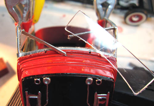

5.) Gibt’s eigentlich eine Steigerung zu Hölle? Das ist das Einsetzen der Fenster an diesem Modell. :wacko:
Unglaublich. Ich kann mich nicht erinnern, jemals derartig rumgemurkst zu haben bei sowas. Hier erstmal ein Bild zur Konstruktion:
die Innenverkleidung sitzt mit einem Spalt an der Karossenaussenseite. Ich war immer der Meinung, dass da wohl die Fenster mit Laschen eingehakt würden.
Falsch gedacht. Und wieder was gelernt. :idee:
1.) Die Fenster werden mit einer kaum vorhandenen, dreiseitigen Nut von_AUSSEN_in die Fensterrahmen eingesteckt. Der Schlitz ist sinnfrei und bleibt so.
2.) Die Scheibenrahmen sind so dünn, dass sie sich in alle Richtungen verformen lassen. Das war mir schon während aller Arbeiten an der Karo aufgefallen. Das führt dann letztlich trotzdem dazu, dass sie sich garantiert_nicht_an die Scheiben anpassen, denn die Scheiben sind absolut flach, die Karo aber hat eine leichte Wölbung nach aussen. Letztendlich also ist man froh, wenn man es schafft, die Scheiben irgendwie nur_so_ schief in die Rahmen einzuhängen, dass es aussieht, als würden sie einigermassen gerade im Rahmen hängen und gleichzeitig der Karosserierundung nachlaufen. Das ist natürlich optischer Beschiss, und das funktioniert auch nicht. Erstmal muss man die Scheiben satt nachbearbeiten, damit sie überhaupt einigermassen akzeptabel im Rahmen Platz finden. Danach kann man mal versuchen, die Scheiben mit Klarlack einzusetzen und wird sein blaues Wunder erleben – der hält diese Spannung nämlich nicht aus, also fliegen irgendwann alle Scheiben wieder raus. :pinch: Ich habs dann mit Kristal Klear versucht, das ging schon besser.
Die Seitenscheiben hab ich dann versucht, mit Klämmerchen so zu pressen, dass sie einigermassen hielten.
Dabei hat sich das ganze Scheibenrahmenwesen so verzogen, dass die Windschutzscheibe wieder aufsprang.
Beim Versuch, das wieder einigermassen zu richten, ist dann endlich das passiert, was ich eigentlich schon die ganze Zeit befürchtet hatte, während ich immer wieder mal an diesen wurstigen Windschutzscheibenrahmen gestoßen bin…
Allah dam’it!!!! :motz:
Jetzt musste dann alles so zusammengesetzt werden, dass die Scheibe, die im Rahmen eh schon keinen Halt hatte, auch noch das Oberteil des Rahmens trug. Sorry, aber dieses Modell ist Höchststrafe – so eine Murkserei hab ich noch nie machen müssen an Teilen, die man sofort sieht.
Irgendwie hab ich’s dann doch zusammenbekommen und mich an die Inneneinrichtung gegeben. Das Armaturenbrett aber drohte irgendwann, sich hässlich vom Windschutzscheibenrahmen wegzuspreizen, deswegen wollte ich mit dem Pinsel noch einen Klecks Contacta dahintersetzen. Leider aber hab ich heute keine ruhige Hand – und patsch! :wacko:
Pinsel an Windschutzscheibe. 8| Blöderweise ist Contacta lösemittelhaltig und schon hatte sich der Klecks in die Scheibe gefressen. Stöhn. :bang: Also alles wieder rausbrechen, Klecks auspolieren und dritter Anlauf auf die Windschutzscheibe…..
Bei diesem ganzen Gefummel muss man auch noch aufpassen, dass man sich die BMF nicht wieder ruiniert, und letztlich wird natürlich auch dieser hässliche Schlitz zwischen Türverkleidung und Karo nicht abgedeckt.
Der nächste, der sich an dieses Modell gibt, sollte diesen Spalt direkt mit Putty oder so zumachen. ich werd den Teufel tun, hier jetzt nochmal nachzustellen – ich bin ja froh, dass die Lackierung jetzt einigermassen passt.

Ganz hübsch aber: das komplettierte Interieur. Da sieht man einige alte Bekannte wieder, hier zum Beispiel die vordere Sitzbank mit Mantelgurt….
…die ich übrigens nochmal gespachtelt und massiv eingeschliffen hatte, denn das Ansetzen der Rückwand an das Vorderteil gibt einen echt miserablen Klebegrat. Und hier das Armaturenbrett mal komplett mit Lenkrad und Pedalerie und Hebelei.
Die Anbringung der Pedalerie ist übrigens der letzte Witz: nach Bauanleitung soll das Gaspedal in einen Schlitz, der mittig unmittelbar hinter dem Schalthebel liegt. Ja nee, is klar…. :verrückt: .
An einem Originalfoto des Town Cars fiel mir dann noch was auf, was ich vergessen hatte: oben auf der Mitte der Rundung befindet sich eine Urne, deren Deckel ich hier noch nachgebildet habe. Das Armaturenbrett ist überhaupt noch so’ne Sache: auf Bildern vom Original des Town Car und eines Convertible Coupe sieht man die Mittenrundung, die ich hier nachgebildet habe, auf Bildern des Phaeton 5579A und eines weiteren 5579 sieht man ein flaches ohne Rundung :huh: . Ach, weiss der Henker – ist mir jetzt wurscht, das mit der Rundung sieht auch ordentlich aus…
Eine Herausforderung ist übrigens das Durchstecken der Lenksäule mit Lenkgetriebe, wenn der Body vormontiert ist. Letztlich musste ich die Halteschlaufe am Dash abtrennen, um das überhaupt vernünftig hinzukriegen. Wer das in derselben Reihenfolge machen will wie ich, sollte besser das Lenkgetriebe gleich von der Säule abtrennen, mit der Rahmengruppe zusammenbauen und zum Schluss die Säule wieder aufkleben.

Zum Schluss der Motorraum.
Völlig überrascht war ich davon, dass das Plasteschaschlik, was ich für die Luftansaugleitungen gemacht hatte, von der Proportion wie der Optik her gar nicht so schlecht aussah. Ich hatte es beim Alcladisieren vergessen (was ich gar nicht mehr schlimm finde, denn das Zeug kann man ja mit den Fingern nicht anfassen!), so dass es jetzt nur gepinselt worden ist. Natürlich ist das viel gröber als das Original, aber in Anbetracht der Tatsache, dass das Model da OOB überhaupt_nichts_vorsieht, hätte es schlimmer werden können, finde ich. Beim Anbringen der Zündspulenkabel aus Lötdraht ist dann eines aus dem Verteiler gebrochen, was ich schon befürchtet hatte. Ich hoffe, die Notreparatur fällt nicht zu sehr auf….

Montag, 23. April 2012, 10:55
Hey Juppes
Mensch was eine Tortur ...
insbesondere die Geschichte mit den Scheiben ....
im Original sehen die tatsächlich ziemlich gerade aus ...
kann aber auch täuschen ...
Schau mal dieses Bild ... das kann man wirklich extrem rausvergrößern:
https://www.flickr.com/photos/cadmanof50…in/photostream/
so siehst Du auch an diesem Bild, daß es durchaus okay gewesen wäre die Scheiben vom Innenraum her zu befestigen ...
ganz im Gegenteil würde ich aufgrund des Originalbildes sogar behaupten, daß sie nach innen müssen ...
unter Ausnutzung der vorgegebenen Schlitze der inneren Verkleidung ...
letztere sind interessanterweise ja auch gerade und nicht den Karosseriekurven angepaßt.
So wie der Kit an dieser Stelle konstruiert ist habe ich den Eindruck, daß die Scheiben mal von innen angedacht gewesen waren ...
dann einer festgestellt hat, daß da ja ne Kurve im Body ist die nicht so einfach geht ...
und dann mit heißer Nadel auf die äußere Befestigung mit lauter Platten Scheiben umgestrickt wurde.
statt Dir endlos Mühe mit dem Zurechtfeilen der Scheiben zu machen hättest Du auch einfach dünnere und damit weit flexiblere Scheiben aus dünnem PS, Acetat oder auch dünnen Verpackungen nehmen können ...
und statt dessen diese zurechtschneiden und feilen ... sind ja maximal vier Schnitte ...
die hätten sich, so dünn wie sie sind, dann auch an den Rahmen angepaßt und nicht umgekehrt ...
wär doch ne Idee für den nächsten Caddy
Ansonsten mag es ja sein, daß da noch Fehler sind ...
aber die siehst nur Du selbst weil du weißt wo Dich was geärgert hat ...
für mich sieht das Ding schon mächtig gut aus.
Markus

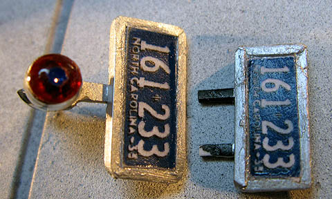

Was mich eigentlich schon die ganze Zeit stört, ist, dass dieses Modell ohne Nummernschilder ausgeliefert wird. Hmmmm… trau‘ ich mir zu, da selber was Vernünftiges zu basteln? :huh:
Blöde Frage… Versuch macht kluch. 8) Im zweiten Anlauf bin ich dann bei diesem Verfahren hier gelandet:
man nehme etwas 1-mm-PS-Platte und etwas 0,8 x irgendwas-mm U-Profil von Conrad. Jetzt messe man das Nummernschild des 32er 452-B ab und versuche, zwei Platten zu schnitzen, die dieselbe Grösse haben. Das war ja noch kein Problem. Weil ich mir aber in den Kopf gesetzt hatte, dem Schild einen Einfassungsrahmen (mit U-Profil) zu verpassen und einen einigermaßen ansehnlichen Halter für auf das hintere Rücklicht brauchte, sind hinterher zwei Anläufe draus geworden. Beim ersten mal hab ich den Halter relativ gerade geschnitten und die Profile rund um die Tafel auf Stoß gesetzt – da war der Halter viel zu grob und auf Stoß gesetzte Profile sehen Scheisse aus, selbst wenn man die Ecken einschleift. :pinch: :pinch: :pinch: Hier seht ihr dann die Teile für den zweiten Anlauf aufs hintere Nummernschild:
…..Profile mit aus der Hand geschnittenen Gehrungen :verrückt: – ein Glück, dass PS ein bisschen matschig wird, wenn man Kleister draufpackt, dann kann man die Spalten wenigstens zudrücken…. :whistling:
Roh sahen die Teile dann so aus:
…und nachdem ich sie bepinselt und gedruckte Nummernschilder draufgeklebt hatte, so:
Das Nummernschild ist North Carolina 1933 und in die Zahlenkombination habe ich einen wichtigen Menschen verschlüsselt… ^^ Nachdem ich länger draufgeguckt hatte, waren mir die Einfassungsränder eigentlich zu klobig, wie immer, wenn ich selber was dazubastel‘. Ich glaub, beim Town Car muss ich das anders lösen.
So, und jetzt ans Chromzeug der Außenseite, und vorher noch schnell die ganzen Fingermatscher der letzten Aktionen mit Tamiya Polierwachs runterholen. Ich liebe den Duft von diesem Zeug - das riecht nach Fertigwerden :thumbsup:. Dann erstmal das Chromgeklimper und das Nummernschild ans Hinterteil gefrickelt – hier mal einen Blick auf den Popo:
So sieht das hintere Nummernschild von der Rückseite aus:
Dann die seitlichen Flanken komplettieren. Und da war er wieder, der Holt-mich-hier-raus-Moment: auf der Suche nach den Türgriffen am Chromspritzling nur noch leere Positionen gefunden. Und dann festgestellt, dass die inneren Türöffner noch da waren, während die äußeren Griffe in den Türpolstern steckten… :bang:
Das zu korrigieren war gar nicht so einfach und die schon eingeklebten Griffe hab ich dabei ganz schön ruiniert. Was bin ich froh, dass ich den Zweit-Town-Car hier habe – der ist ein unerschöpfliches Teilelager und hat bestimmt schon an die fuffzehn versaute Teile nachgeliefert. Bei den Jo-Han-Bausätzen darf mir sowas nicht passieren, die hab ich alle nur einmal… 8|
Hier also die korrekte Version:
Hier dann die komplettierte rechte Flanke.
Bei den drei Silberfischchen da an der Seite, die man völlig freihändig aufsetzen muss, hab ich wieder ein bisschen gepatzt: die sitzen etwas zu weit hinten am Fender und bilden eine von unten nach oben leicht zurückfallende Reihe. Das müsste genau umgekehrt sein: der oberste müsste was weiter vorne sitzen als die nächsten zwei. Na ja, better luck next time. :huh: Ich bin ja schon froh, dass mir keiner von denen aus der Pinzette gehupft ist und die mühevolle Lackierung versaut hat.
So, und nach der nächsten Operation hatte es auch ein Gesicht:
Die Positionslichter auf den Kotflügeln haben übrigens auch so'ne kleine Linse aus dem RaiRo-Sortiment verpasst bekommen. Also, ich mag das Zeug....
Hier mal die Prüfung, ob sich der Stoßstangendurchbruch gelohnt hat.
Um ehrlich zu sein: das sieht ohne Durchbrechung auch nicht wirklich anders aus, wenn man die Nut zwischen den Lagen schwärzt. Weiss nicht, ob ich mir diese Arbeit nochmal antun werde…. :nixweis:
Hier mal die Nase von oben:
…und aus der Totalen sieht man jetzt schon sehr deutlich, auf was das rausläuft :smilie: :
Die Sidemounts mache ich noch nicht drauf, bevor ich die Haube nicht angepasst habe – ich hab das Gefühl, da wartet noch eine garstige Überraschung bei der Passung. :S

An dem Phaeton ist ja jetzt wirklich nicht mehr viel zu machen, aber diese Motorhaube bringt mich noch ins Grab. In Kürzestform der Reihe nach:
1.) Erste Lackschicht drüber. Na ja. Deckt so lala und paar Einschlüsse drin.
2.) Zweite Lackschicht drüber. Bisschen dick, Läufer an beiden hinteren Kanten. Eigentlich keine hässliche Nase, nur ne verdickte Kante. :huh:
3.) Einschleifen wird reichen, um’s akzeptabel aussehen zu lassen. 2000er raus und losschleifen.
4.) Schicht ist zwar schon 14 Tage alt, aber immer noch nicht durchgehärtet. Eklig wurstiges Geschmiere gemacht. Kruzefix!! :roll: Lackierung ausbessern…..
5.) Läufer mit dem Messer runtergeschnitten, eingeschliffen. Grundierung geht ebenfalls ab…
6.) Grundierung mit dem Pinsel ausgefleckt. Einschleifen, und nur hinteres Drittel der Haube nachlackieren, wo Läufer weggeschnitten. Mit dem Pinsel natürlich. Farbton wird dunkler als vordere zwei Drittel, weil Farbe mit dem Pinsel dicker. :pinch: Jetzt ist nix mehr zu retten – runter mit dem Zeug.
7.) Ab in die DOT4-Behandlung. Das war der Stand vom letzten Mal.
8.) Ganze Farbe ab, aber Grundierung nicht. Komisch. Grundierung eingeschliffen und neu aufgelegt.
9.) Trau mich nicht mehr mit der Brush an das schlecht deckende Rot dran – also Pinsellackierung nach alter Sitte.
10.) Na ja, hab ich früher besser hingekriegt. Egal, kann das Ding nicht mehr sehen. Hat schlecht gedeckt, also zwei Tage später noch ne zweite Schicht drüber.
11.) Zweite Schicht frisst erste an den Kanten an. Das darf doch wohl nicht wahr sein! :motz:
12.) DOT4-Bad zum zweiten
13.) Grundierung weitestgehend abgeschliffen, neue Grundierung aufgelegt. Brush rotzt rum, lange Schleiferei, bis Grundierung glatt. :cursing:
14.) Das Rot dann doch wieder mit der Brush drüber.
15.) Sieht ganz gut aus, hat aber auf den Kanten wieder nicht ordentlich gedeckt. Also noch eine.
16.) Halt! Denk an 11.)! :du: Also nach einem Wochenende Ruhezeit erstmal 2 h bei 50° in den Backofen zum Zwangshärten.
17.) Nicht schlecht, aber noch ein bisschen nachgiebig. Also nochmal 2h bei 50° in den Ofen.
18.) DAS hier rausholen:
:bang: :bang: :bang: Ich fass es nicht! Im Arsch! Die linke Haube ist im Arsch! Hat der Backofen überregelt oder was? Ich krieg hier echt noch die Motten mit dem Ding!!!! :cracy: :cracy: :cracy: Und das mieseste: ich muss nur für die Haube ein neues Kit kaufen, die Haube von den Town Cars ist viel kürzer, die kann ich nicht gebrauchen.
Kann man so derartig blöd sein? :verrückt: Noch so `ne Story und ich schmeiss das Ding in die Tonne…. Mit dem 32er Monogram-Phaeton lief das alles so schön glatt, und seit dem 33er Town Car hab ich nur noch Ärger hier. Ausserdem kann ich Euch langsam mit 33er-Teilen zuschmeissen – fehlt einem noch irgendein Kleinteil? Ich habs garantiert, fragt mich einfach….. ^^
