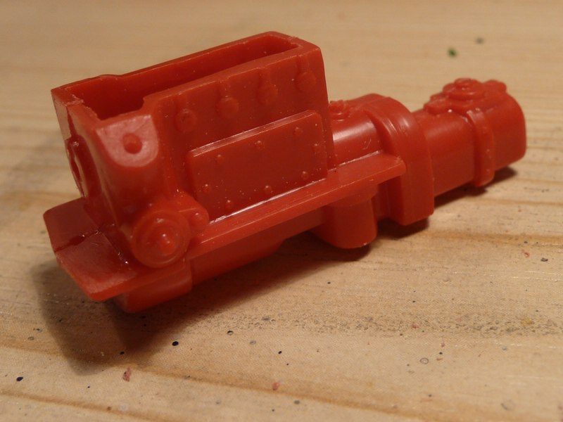

Außerdem habe ich herausbekommen, dass der Modell-Motor mit dem Original-Motor nicht wirklich viel gemein hat. Was heute Nachmittag zu leichten Umbaumaßnahmen geführt hat. Fotos gibt es wenn es was zu sehen gibt (im Moment muss das alles noch trocknen).

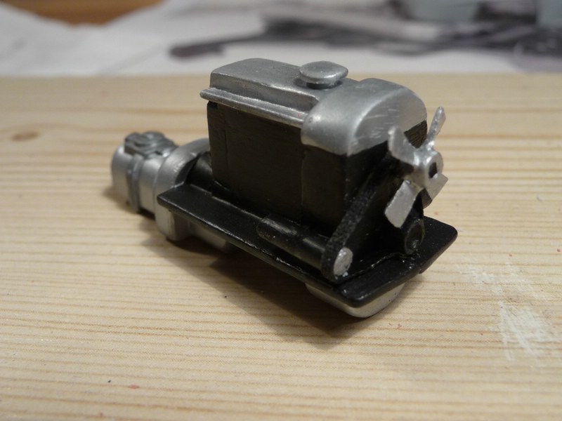

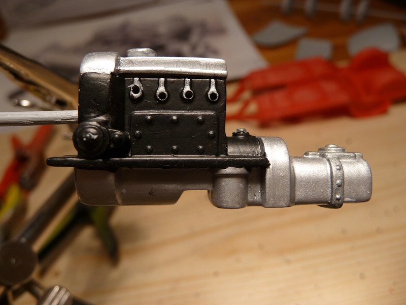

Die Motor-Haube (was bin ich heute wieder für ein Schelm - ich meine natürlich den oberen Abschluss des Motorblocks) habe ich gerade in der Mache.
Original...
... und meine Version
Im Original hat der Vorderteil des Oberteils eine andere Form, nämlich erheblich schmaler und runder. Dafür müsste ich aber den Hauptblock anpassen, und irgendwo sind meinem Enthusiasmus Grenzen gesetzt. Dafür habe ich halt das Oberteil ein wenig zurechtgestutzt und den Öleinlass an die richtige Stelle gesetzt.
Wenn ich mir im Vergleich einen originalen Motor anschaue kommen wir doch wieder zu dem Begriff grottig ...

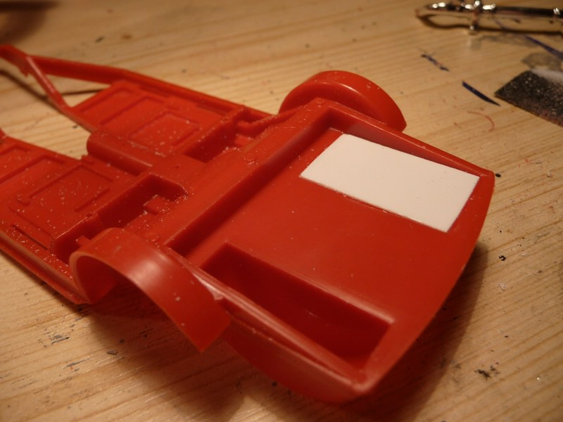

Lieber was Angenehmeres: der Kofferraum hat eine große und eine kleine Vertiefung.
Revell hat vorgesehen, den Ersatzreifen nach rechts zu stecken, in das große Loch. Die Referenzbilder zeigen deutlich, dass beim Original beide Vertiefungen gleich groß waren.
Was dazu führt, dass ich, wenn ich die große Vertiefung auch außen anpassen wollte, den Tank vergrößern müsste. Trau ich mich aber nicht, stattdessen stecke ich den Reservereifen nach links (wo die Größe perfekt passt) und schließe das rechte Loch.
Ich möchte den Kofferraum sowieso beflocken, und wenn ich dann hinterher noch einen kleinen Griff draufklebe sollte das als eine Art Werkzeugkasten durchgehen. Auf jeden Fall ist mein Respekt vor allen Scratchbastlern heute Abend gewaltig gestiegen!!! :respekt: :respekt: Was für ein Aufwand, so eine kleine SCh...-Platte zurechtzufeilen. Und da gibt es Experten, die sich ganze Modelle so zusammenbauen. Wahnsinn ...

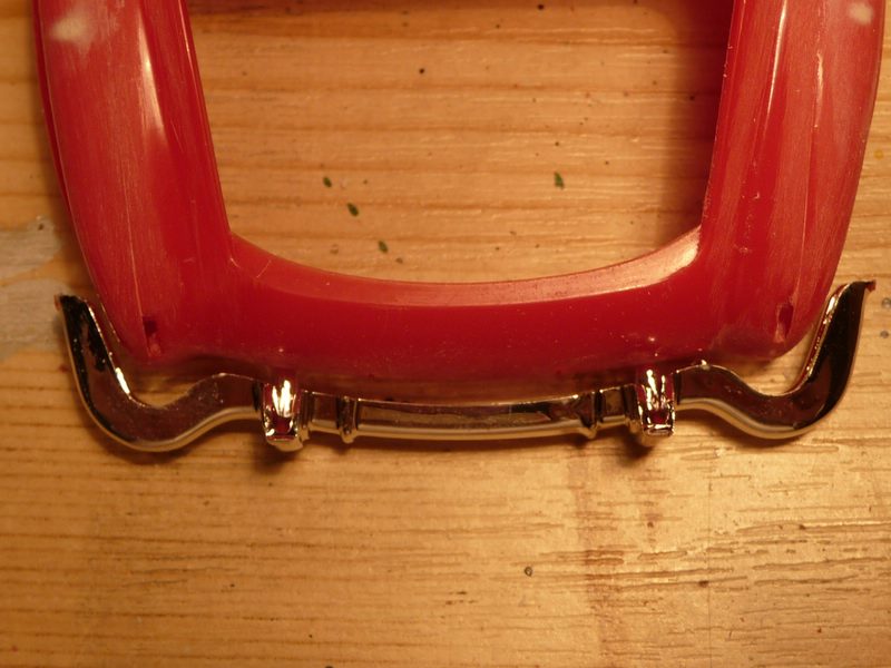

Die hintere Stoßstange habe ich heute Abend auch mal anprobiert:
Ich bin am Überlegen, ob ich die Halterungen absäge, und die Stoßstange direkt auf die Karo klebe. Dann sollten die Hörner nämlich von der Größe her passen. Und das Original hat die hintere Stoßstange extrem nah am Körper. Was meint ihr? Könnte das gehen?

Die Stoßstange an die Karosserie legen mag gehen, klar. Aber achte auch auf die tolle Rundungen und wie weit sie dann seitlich absteht - das war der Grund, warum meiner sie verloren hat.

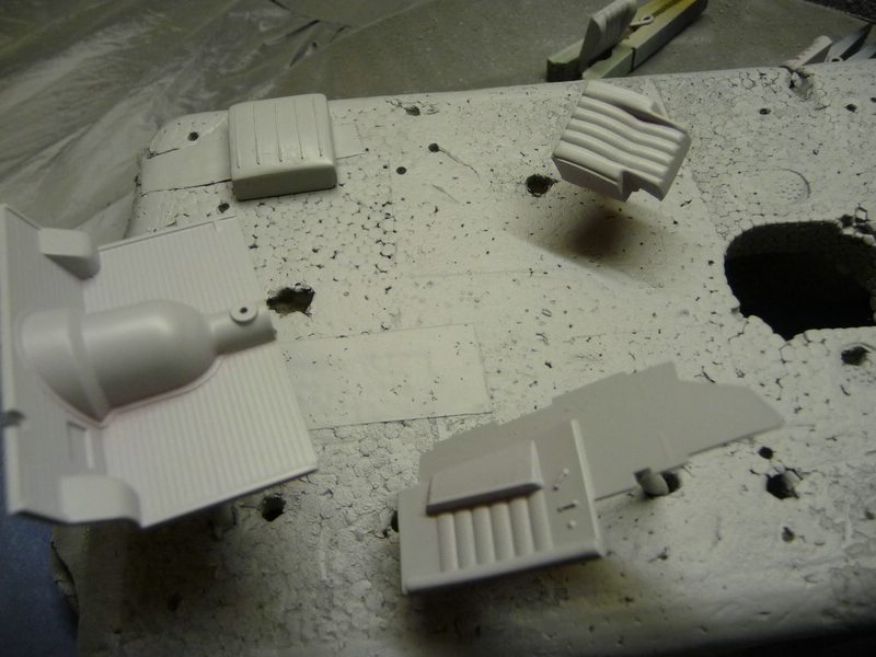

Passend zum Frühling ist in den letzten Tagen außerdem ein wenig Farbe versprüht worden:

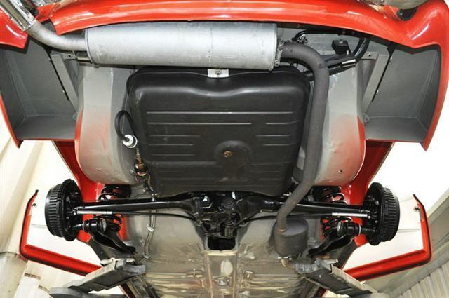

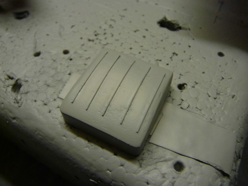

Weiter oben hatte ich ein Bild des Unterbodens mit dem Tank eingebettet. Seit *grübelgrübel* 2 Wochen arbeite ich an einem neuen Tank, um die breite Mulde zu verschmalern.
An der Trennlinie soll die Säge angesetzt werdn. Aber halt erst, wenn der Tank was geworden ist, damit ich keinen unwiederbringlichen Schaden verursache. Der vorhandene Tank (den ich leider nicht fotografiert habe) wurde mit Sheetstreifen verbreitert und mit Spachtel die Erhöhung nachgebildet. Und dann wurde geschliffen und gespachtelt und ... Hatten wir ja schon mal :schlaf:
Irgendwann war die Form in Ordnung, und mit dünnen Rundprofilen habe ich das Relief nachgebildet.
Grundierung drauf:

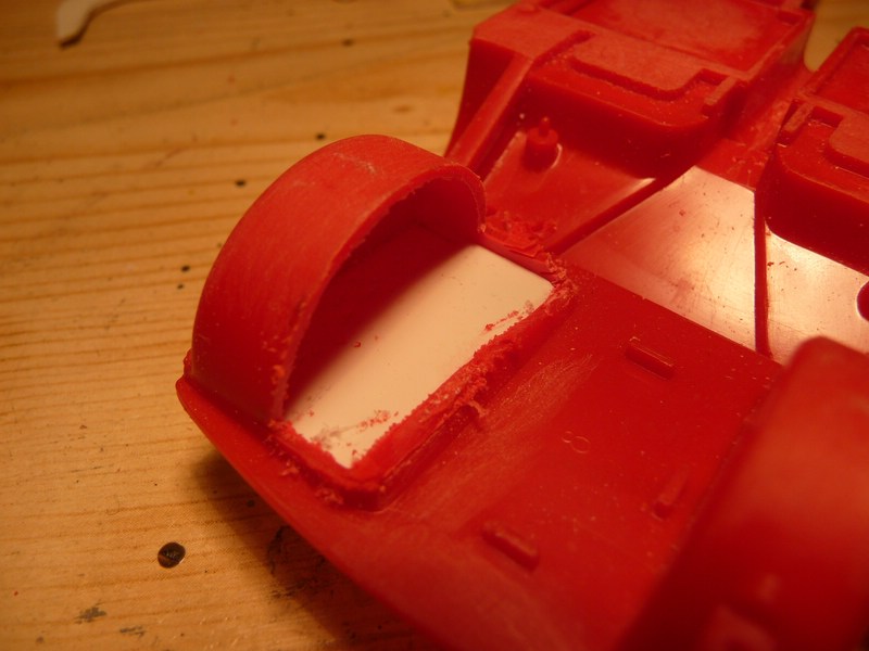

Hehe, da ist heute aber der Dremel mit mir durchgegangen :cracy: Das Sägen hat schon Spaß gemacht, aber wie ich dann erst den Dremel rausgezogen hab ...
Direkt nach dem Öffnen:
Nach dem Runterschleifen die Passprobe:
Und zu guter Letzt noch die Seitenverkleidung:
Die darf jetzt trocknen, und morgen geht es weiter. Dass die unten nicht plan auf dem Chassis aufliegt stört nicht, weil da ja der Tank davor kommt.

ich höre natürlich auf Ratschläge, und auf solche Ratschläge natürlich besonders. :) Die Karo wurde innen verstärkt, weil ich geb mir so viel Mühe, da soll das Kerlchen auch ganz lang leben.
Bilder von der Verstärkung gibts keine, das kann sich jeder vorstellen, aber ich hab da was anderes:
Verwendet wurden
  • der originale Ventilator (zugegebenermaßen entchromt),
  • ein winziges Stückchen eines Wattestäbchengriffs, um den Venti am Motor anzubringen,
  • ein Gießast für die untere Welle (mit einem Dremel leicht aufgebohrt, was aber nie jemand sehen wird, weil der Kühler da recht knapp davor kommen wird :( )
  • ein längeres Stück eines Wattestäbchens für die eigentliche Lichtmaschine
  • und ein Streifen Tape für wunde Klettererfinger
Sicher verbesserungsfähig, aber mal ganz ehrlich, ich finds geil :rot:
Im Makromodus nicht so gelungen ist der Verteiler:
Aber hey, das Teil ist nicht ganz halb so hoch wie mein kleiner Fingernagel und besteht aus einem einzigen Stück Gießast, unten rund, oben mehr oder weniger viereckig zugefeilt, und an den Kanten mit Rundprofilen abgesetzt. Die Kabel sind handelsüblicher Blumendraht. Das ist das erste Mal dass ich so was Scratch baue und ich bin schon einigermaßen stolz. Gebt mir mal noch 20 Jahre und 30 Modelle, dann schaut es so aus wie bei den Routiniers.
Eigentlich wollte ich den Verteiler heute anbringen und die Verkabelung fertigstellen, aber unterwegs habe ich noch eine andere Idee bekommen, die Detaillierung noch etwas weiter zu treiben. Mal schauen ob ich das hinbekomme. Ich hab richtig Spaß an der Sache :P
