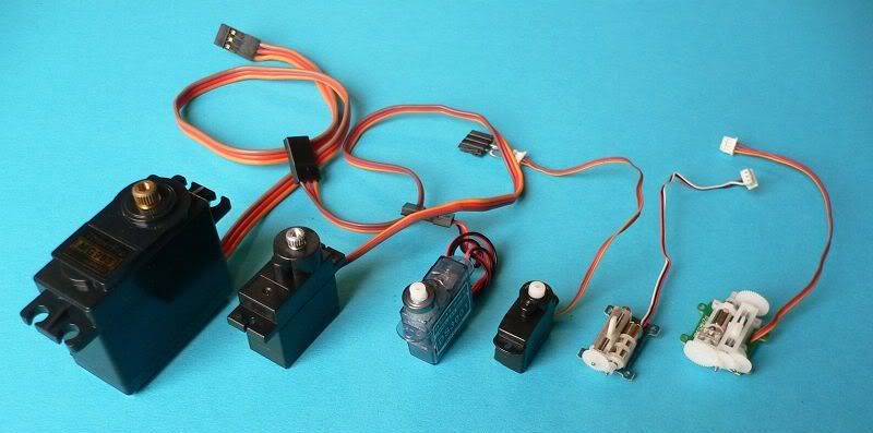

Zunächst einmal ein Überblick zu der Dimension, von der wir sprechen. Links im Bild ein übliches Standard-Servo, rechts daneben ein sogenanntes Mini-Servo:
Konzentrieren wir uns aber mal auf die winzigen Vertreter unter dem Sammelbegriff Mikro-Servos:

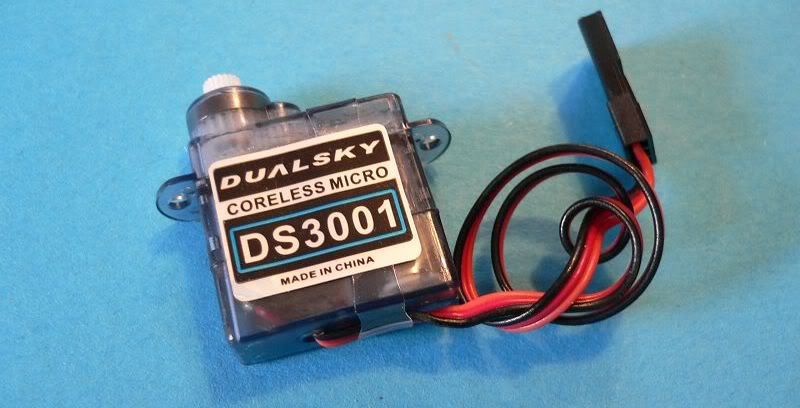

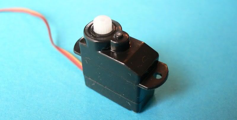

Mikro-Drehservo 1:
Das erste Modell ist das größte der Klasse Mikro-Servos. Es ist nahezu flächendeckend im spezialisierten Handel verfügbar.
Hersteller: Dualsky
Größe (LxBxH): 20 mm x 8,6 mm x 24 mm
Gewicht: 4,8 gr
Bewegung: Drehbewegung +/- 60°
Anschluss: konventioneller Empfänger-Stecker
Lieferumfang: Servo mit Anschlusskabel, Satz Ruderhörner, Befestigungsschrauben
Preis: Ca. 6,00 EUR bis 8,00 EUR
Bezugsquelle: Fachhandel, Internet
Lieferzeit: sofort verfügbar
Erfahrung:
Das Servo hinterlässt einen soliden Eindruck. Es läuft leise, ruckfrei und zittert nicht. Bislang gab es in meinen Anwendungen keine Ausfälle.

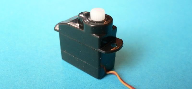

Mikro-Drehservo 2:
Dieses Modell ist das angeblich aktuell weltweit kleinste Drehservo.
Hersteller: China
Größe (LxBxH): 16,4 mm x 8,5 mm x 17,5 mm
Gewicht: 2,4 gr
Anschluss: Mini-JST-Stecker
Preis: 4,10 EUR inkl. Versand
Bezugsquelle: Internet Auktionshaus, Händler demon99 (China) / Händler abeyerr (China)
Lieferzeit: 4 bis 6 Wochen (bei mir dauerte es 6 Monate mit 4 Fehlversuchen bei der Lieferung)
Erfahrung:
Das Servo hinterlässt einen soliden Eindruck. Es läuft leise, ruckfrei und zittert nicht. Bislang wurde es bei mir lediglich lose getestet.

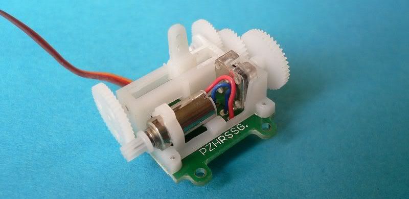

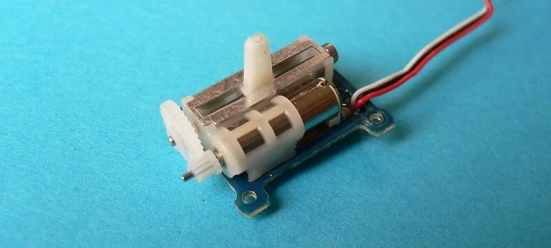

Mikro-Linearservo 1:
Dieses ist das kleinste / leichteste Linearservo mit der denkbar einfachsten Lösung für die Mechanik.
Hersteller: China
Größe (LxBxH): 20,6 mm x 15 mm x 11,6 mm
Gewicht: 1,6 gr
Bewegung: Linearbewegung +/- 5 mm
Lieferumfang: Servo mit Anschlusskabel, integrierter Ruderarm
Preis: 3,95 EUR inkl. Versand
Erfahrung:
So traumhaft auch Größe, Gewicht und Bauform des Servos sind, so enttäuschend ist die Haltbarkeit im Einsatz. Gleich mehrere verbaute Servos zeigten bei mir nach kurzer Betriebszeit alle das gleiche Problem: Der Ruderarm beginnt auf der Spindelachse durchzurutschen. Damit kann ich dieses ansonsten toll anmutende Servo nicht empfehlen.

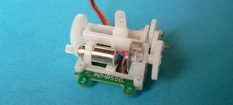

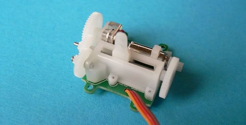

Mikro-Linearservo 2:
Dieses Linearservo ähnelt stark dem zuvor beschriebenen Modell. Der Unterschied liegt in der Positionserfassung. Anstelle einer Widerstandsbahn, die direkt der Ruderm per Schleifer kontaktiert, wird über eine Getriebeuntersetzung ein Drehpoti bewegt. Damit ist dieses Modell mechanisch deutlich aufwendiger.
Hersteller: China / Hongkong
Größe (LxBxH): 22,2 mm x 17 mm x 12,3 mm
Gewicht: 2,5 gr
Lieferumfang: Servo mit Anschlusskabel, integrierter Ruderarm, Befestigungsschrauben
Bezugsquelle: Internet Auktionshaus, Händler airwave2002hk (China) - inseriert vornehmlich in den USA
Erfahrung:
Das Servo hinterlässt beim losen Test einen guten Eindruck, vergleichbar zum zuvor beschriebenen Modell. Ein Dauereinsatz im Modell ist bislang noch nicht erfolgt. Damit ist auch noch keine Aussage zur Dauerfestigkeit möglich.

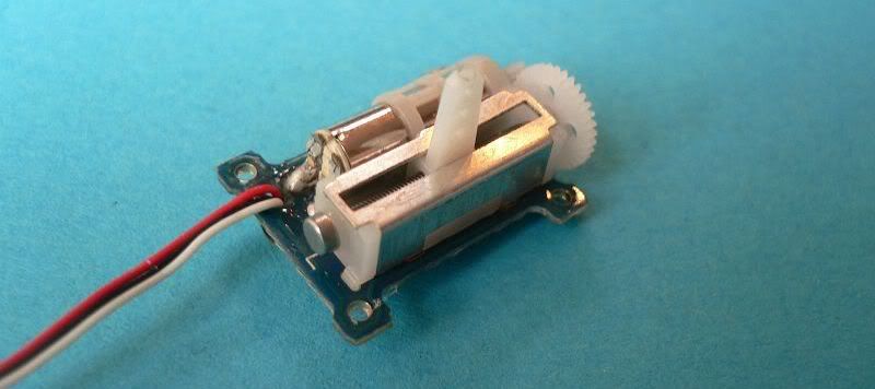

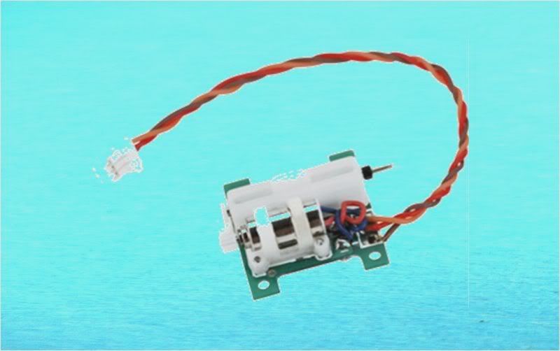

Mikro-Linearservo 3:
Der Vollständigkeit halber sei auch noch das einzige Linear-Mikroservo im Vertrieb unter einem bekannten Markennamen erwähnt. Preislich liegt es um ein Vielfaches über den zuvor vorgestellten Typen. Baulich hat es große Ähnlichkeit zu Linearservo 1.
Hersteller: China / Hongkong (Vertrieb über Spektrum)
Größe (LxBxH): 20,8 mm x 6,9 mm x 8,2 mm
Gewicht: 1,5 gr
Bewegung: Linearbewegung +/- 4 mm
Preis: 15,00 bis 17,00 EUR
Bezugsquelle: Fachhandel, Internet Auktionshaus
Erfahrung:
Zu diesem Modell gibt es meinerseits keine Erfahrung. Der Preis hielt mich bislang davon ab diesen Typ einzusetzen.
