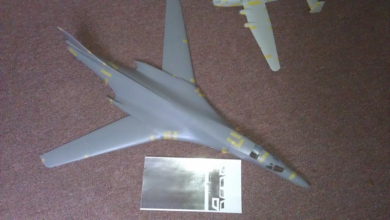

Montag, 27. Februar 2012, 15:16
Ja, nee, also... die Frage habe ich mir eigentlich soeben selbst beantwortet. Der Preis IST genau der Vorteil. Nebenan habe ich eine grob mit Tape zusammengehaltene 1:72 Lancer von Revell liegen und hab mal einfach im Vergleich dazu einen Bogen Bare-Metal mitgenommen... :|
Da muss man nix mehr zu sagen...
Und wenn man dann überlegt, dass für eine dagegen winzige 1:72 Mustang auch mal eben locker so ein Fläschchen 8 Euro Alclad durch die Düse geht...
Nun gut @nobbel, ich denke, man kann sagen: ist vom Modell abhängig, was die bessere Lösung wäre. Für die Mustang würde ich persönlich ganz klar Alclad vorziehen, für Zierleisten bei Autos sicher eher Bare-Metal Foil, aber so eine B-36 Peacemaker in 1:48... da würde ich mir dann die Tipps der Alufolienfraktion wohl doch mal anschauen, da hat Daniel defintiv Recht.

Montag, 27. Februar 2012, 15:37
ach Mist, hast schon... for your amusement bin ich nämlich nochmal eben mit dem Handy rüber :D
Den Umgang mit Alclad muss man in der Tat erst mal üben. Ich habe an ein paar Streifen Sheet, diversen Grundierungen und Alclad Farben sicher zwei, drei Flaschen versprüht, bis ich so einigermaßen vorhersagen konnte, wie es aussehen wird. Die Mustang, für die es gedacht war, liegt aber immer noch unlackiert in der Box :whistling:
