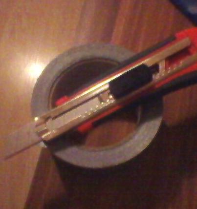

benötigt wird:
1 Messer
Panzertape
den Sensor
und einen Accu

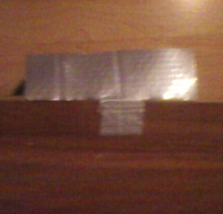

Nun nehmen wir das Klebeband und schneiden ein Stück ab(minimal 3 finger breit ).
wenn es zur Hälfte auf eine Kannte geklebt wird ist der nächste Schritt leichter.

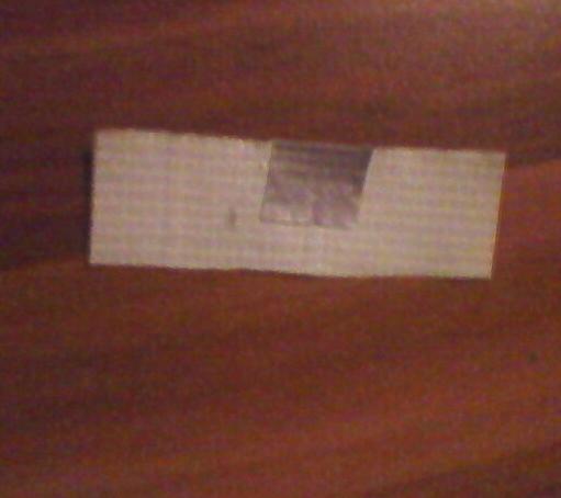

Jetzt trennen wir entlang der Kante das Klebeband ein lassen in der Mitte jedoch einen Steg von einer Daumen Breite stehen.
Am Ende sollte es ungefähr so aussehen.
Wenn ihr mit dem schneiden fertig seit klappt ihr den Stehg nach innen um.

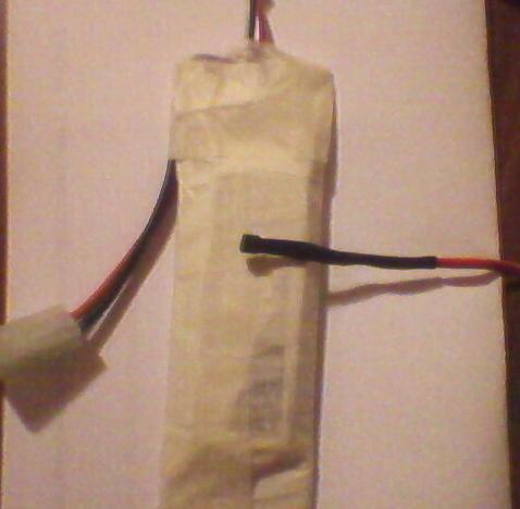

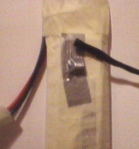

Nun Platzieren wir den Sensor so wie wir ihn haben wollen, und drücken den eingeklappten Steg auf den Sensor.

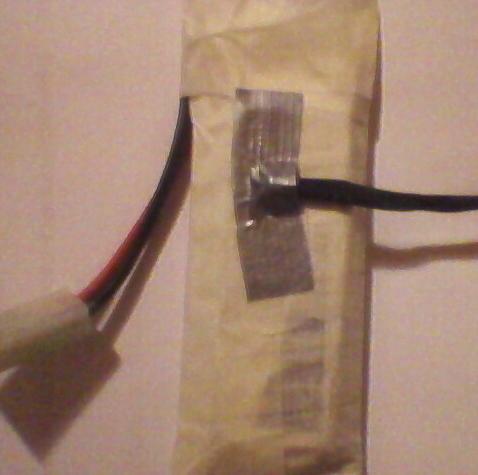

Wenn das geschafft ist mus nur noch die Klebefläche angedrückt werden.
Fertig, jetzt hat man eine kleine Tasche in die der Sensor rein past und nach dem Laden wieder entfernt werden kann
