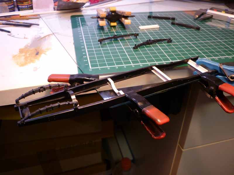

Die Blattfedern vom Opel gefielen mir noch nicht so ganz, also habe ich sie überarbeitet und die Federschäkel aufgebohrt und ausgefeilt.
Das Fahrgestell mußte ich natürlich auch verändern, z.B.: durch selbstgebaute Querträger, da die vom Opel nicht zu verwenden waren.

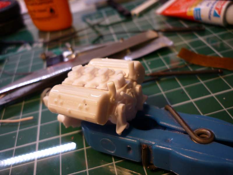

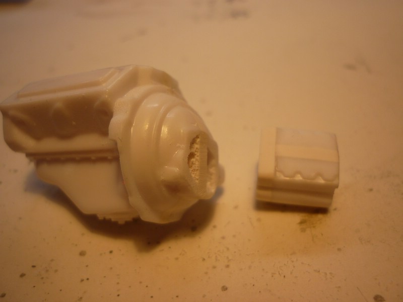

Der Motorblock vom Pick Up war mir auch zu klein für einen LKW Motor, also habe ich angefangen ihn "aufzublasen" indem ich 2,5mm Sheetstreifen an verschiedenen Stellen einfüge(Länge,Breite,....)

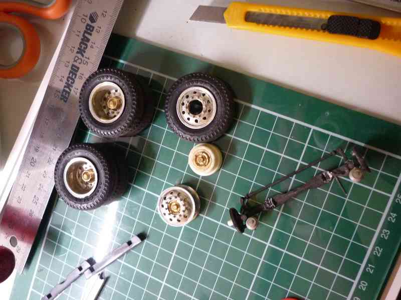

Umbauen der Opel Felgen: Ich habe den äußeren Rand der Felgen (der der zum verkleben mit den Reifen ist!) abgeschliffen und dann AMT Reifen an die Felgen angepaßt.
Links die Original Opel Felge mit den Reifenhälften aus dem Bausatz,rechts die bearbeitete Felge mit dem AMT Reifen.
Das sind die Amt Reifen die ich aus einem alten geschlachteten "Chevy Bison" verwendet habe. (keine Angst,das Modell stammte noch aus meinen Modellbau Kindertagen und war nicht zu Retten!!!)

Weiter an Fahrgestell und Sattelplatte.

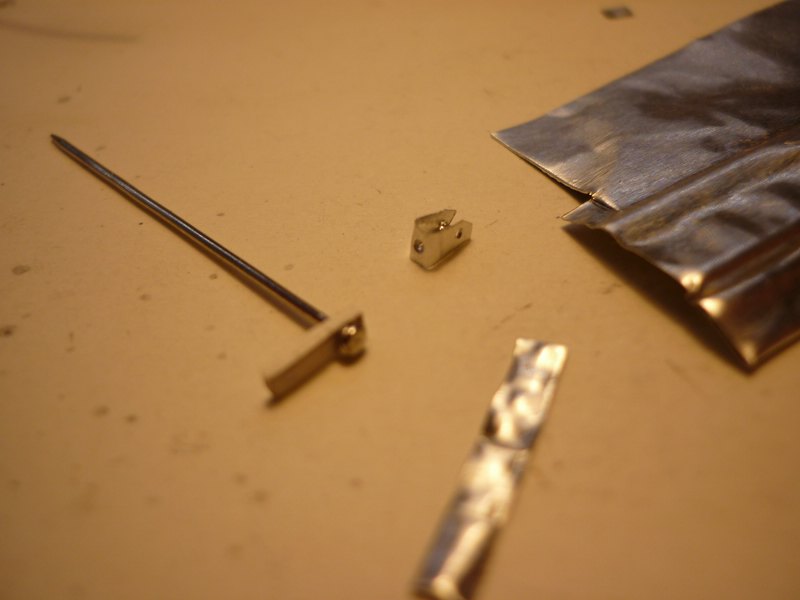

Dann noch ein Paar Schlauchschellen aus Alu gebastelt....

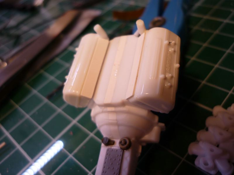

Zwischendurch mal wieder am Motor gearbeitet. Das Getriebe war mir zu klein ,also hab ichs auch noch mal vergrößert und etwas verändert. Die Ventildeckel hab ich "Endchromt" und etwas aufgefüttert, damit die Ansaugspinne wieder dazwischen paßt!

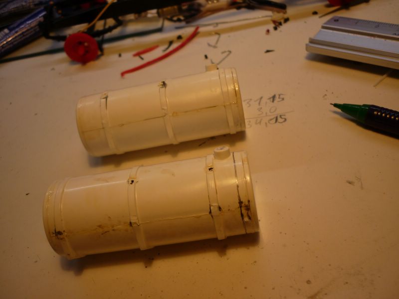

Zur Abwechselung hab ich mir mal Gedanken über die Tanks gemacht. Bin dann wieder bei meinem alten "Bison" fündig geworden. Also ,Tanks entlackt, zersägt und verkürzt wieder zusammen geklebt.
Und damit ihr seht wie Er so ungefähr wird, hab ich mal grob die Teile zusammen gesteckt..........wird doch lecker, oder???????

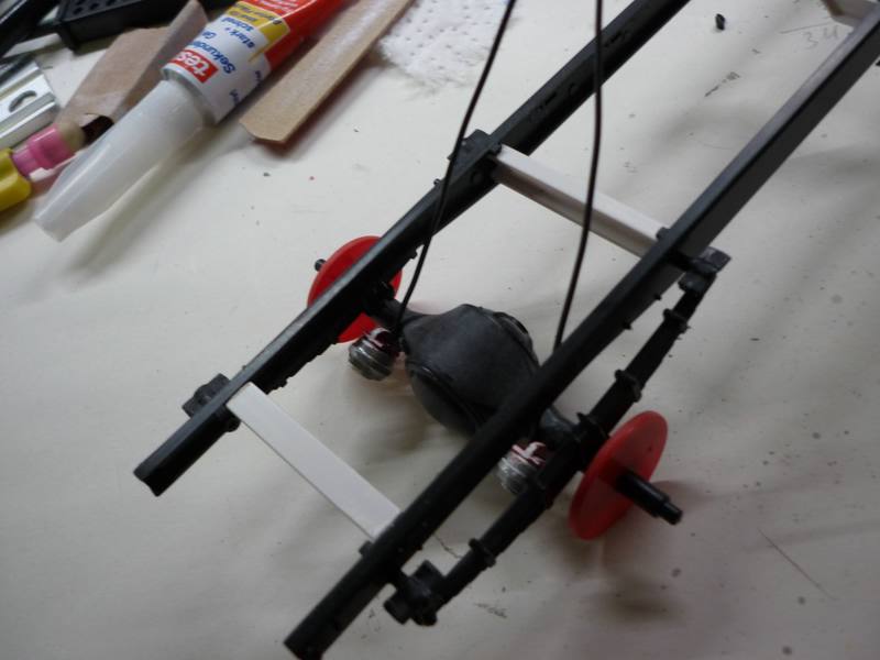

Weiter mit den Druckluftleitungen am Rahmen
Das Hinterteil gefiel mir irgendwie noch nicht, der Überhang war zu lang, drum nochmal fix gekürzt und ne neue Traverse eingebaut!

Dann mal wieder am Motor gearbeitet.....

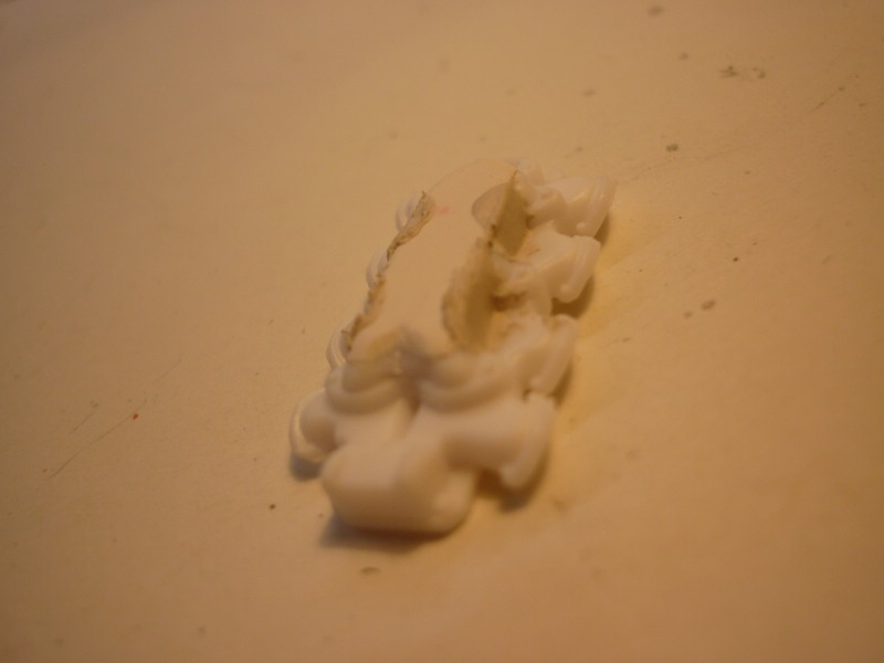

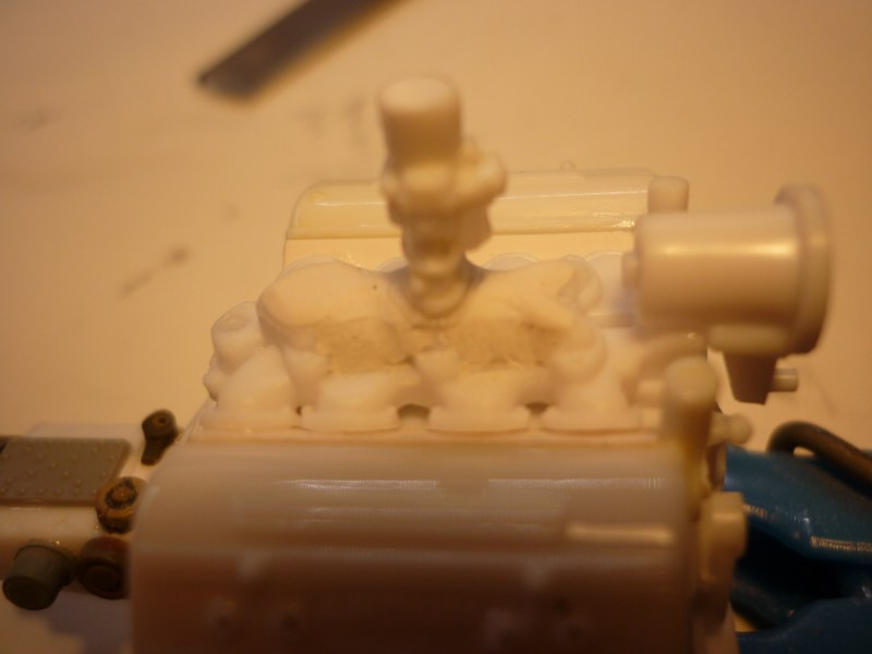

Da der Motor aus dem Pick Up Bausatz ja ne getunte Variante ist, mußte ich einiges "zurückrüsten", so z.B. die Ansugbrücke, die ist im Bausatz für drei Einzelvergaser ausgelegt.
Also mit Sheet aufgefüttert, verspachtelt und in Form geschliffen. Jetzt dürfte sie dem Original wohl etwas näher kommen!
Danach noch einen einzelnen Vergaser drauf gesetzt!

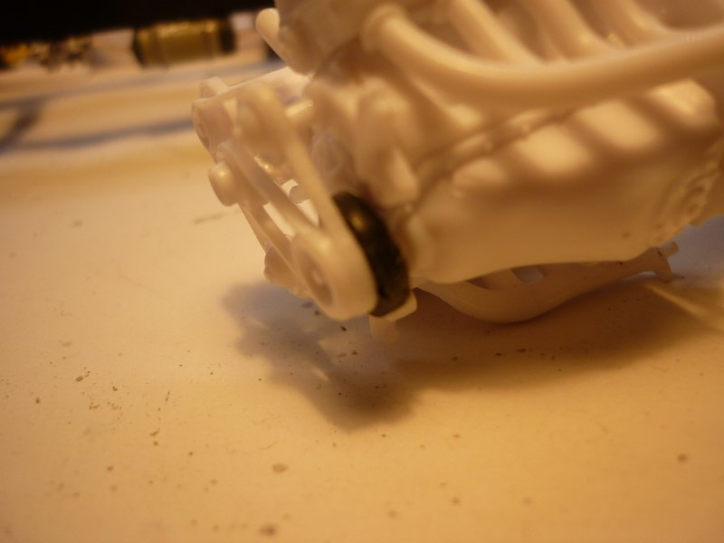

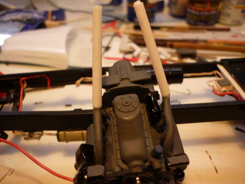

Dann wollte ich die Krümmer anbauen und hab bei einer Passprobe im Rahmen festgestellt, das alles viel zu eng wird,.....
also Krümmer erhitzt und gebogen.......

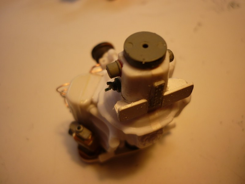

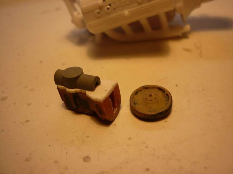

Tja und dann hab ich mit erschrecken festgestellt: "Verdam.... mir fehlt ja der Kompressor für die Druckluft!!!!!!"
Also in der Krabbelkiste nach Teilen gesucht, was passendes abgesägt und daraus nen Kompressor zusammengebaut!
Dann noch am Motor ne Riehmenscheibe ergänzt und beides mit Keilriehmen verbunden! (Den ersten habe ich mit Aluklebeband probiert aber das gefiel mir nicht, drum nochmal mit dünner Plastikfolie in zwei Lagen versucht und das war dann ok)

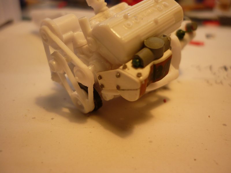

So, weiter geht der Kampf mit dem Motor!
Mitlerweile habe ich festgestellt, das durch die vielen Anbauteile am Block, dieser nicht mehr so gut in den Rahmen passt! Sch.....!!! Drum mußte ich am Rahmen noch etwas nacharbeiten!

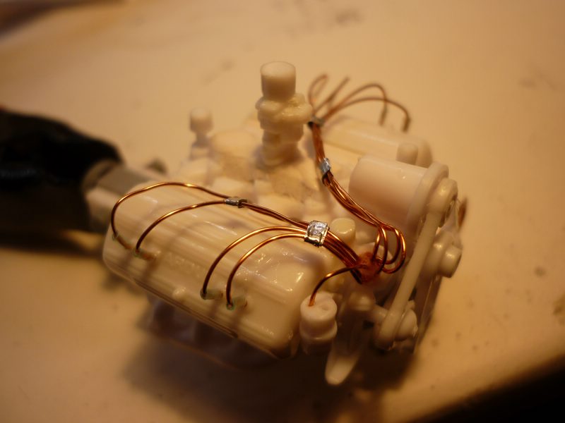

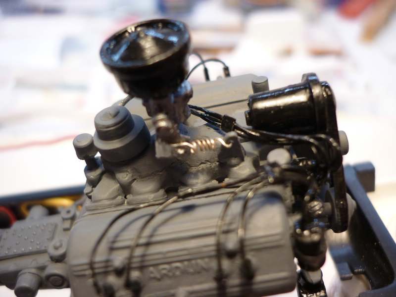

Verteilerkappe inklusive Druckdose bearbeitet
Zündkabel montiert und verlegt (was ne blöde Arbeit!!!)
Zündkerzenstecker mittels gezogener Wattestäbchen hergestellt
Da beim Pick Up-Motor kein Luftfilter dabei war, mußte ich diesen auch noch selbst bauen, hinterm Luftfilter hab ich dann noch die Benzinpumpe ergänzt (fehlte auch!)
Donnerstag, 1. März 2012, 16:39
Ölfilter hab ich am Block auch keinen gefunden, drum auch diesen mal ergänzt, obwohl ich mir nicht ganz sicher bin ob er beim Ford V8 da sitzt!
Getiebehalter angefertigt und angepasst
Ebenso die Motorhalter
Das ganze mal Probe sitzen lassen
Und nu der Motor mal mit frischer, einheitlicher Farbe! Sieht doch gleich ganz anders aus.............

Verlängern der Krümmer mittels Gießastresten...
