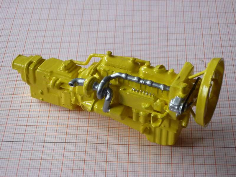

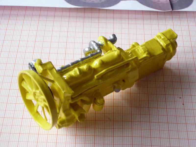

Und da ich vor einer Zeit mal einen Scania Reihenmotor aus dem Bausatz V8 hergestellt habe werde ich diesen hier einbauen und so aus dem 143 ein 113 machen.
Vorbildfotos gibt es in Büchern und Prospekten ja viele. Aber das ist ja mehr oder weniger nur Werbung. Und da ich keinen Original Motor hier habe habe ich mich an Bildern in einem altem 'Trucker' Heft gehalten wo ein Originaler abgebildet war :
Und das hab' ich dann angefertigt. Stimmt zwar nicht ganz 100%tig überein, aber denke mal passt schon :

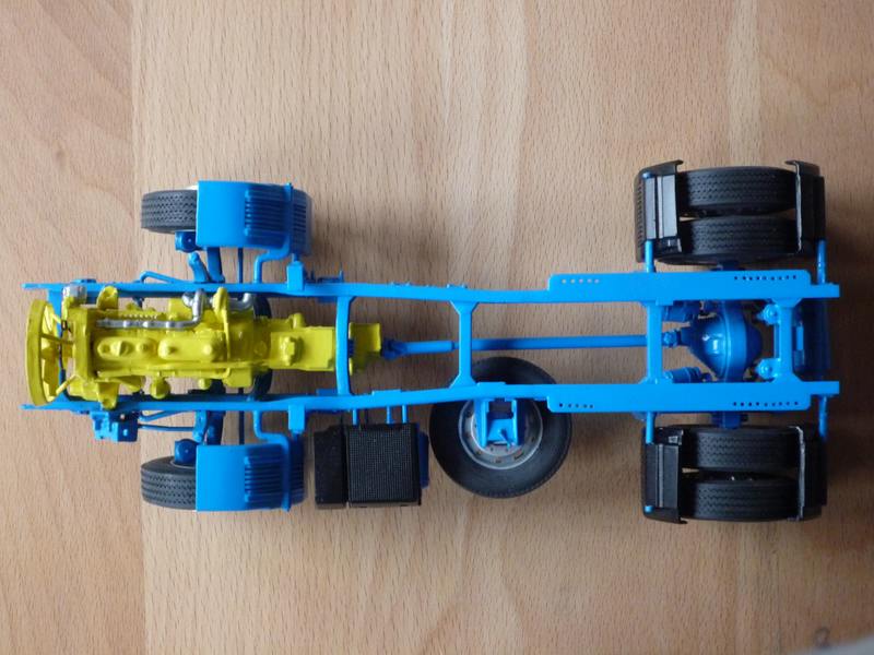

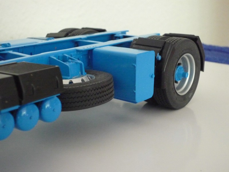

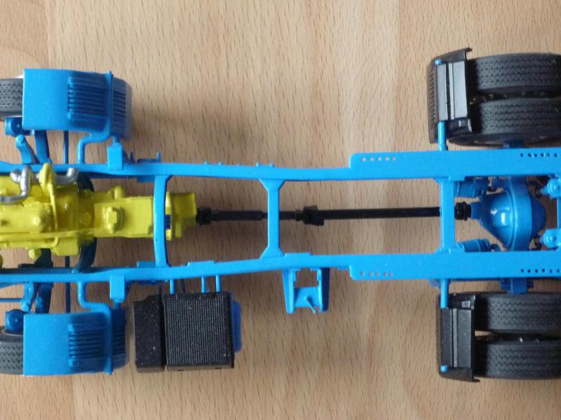

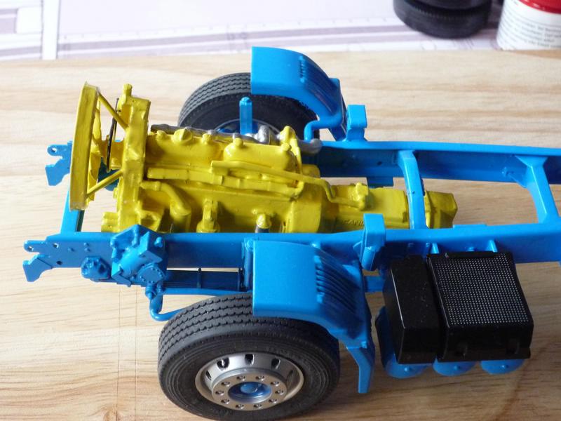

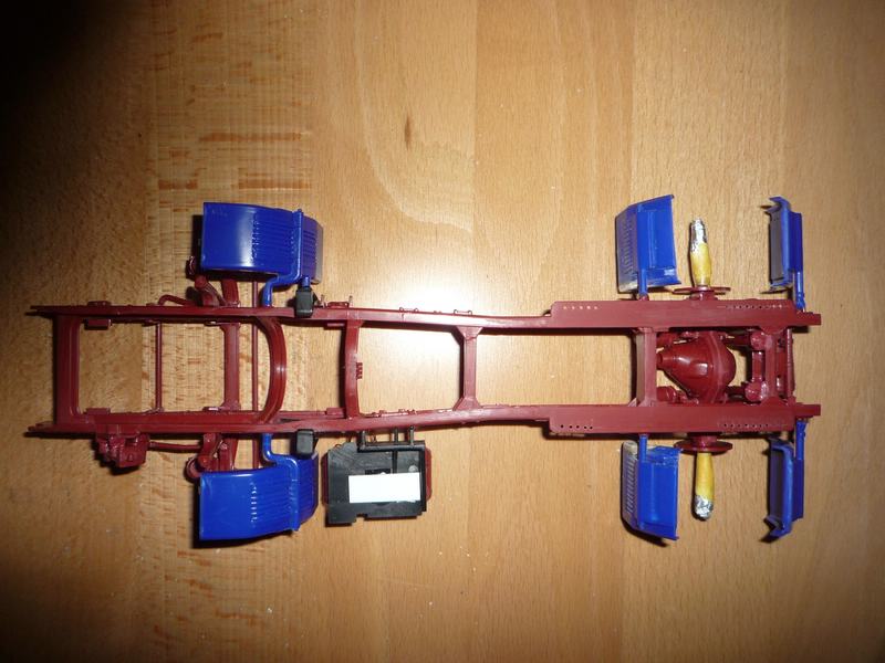

Dann habe ich auch schon mal das Fahrgestell zusammengebaut :
und noch schnell lackiert bevor's so kalt wurde :
Und jetzt habe ich mal den Motor mal zur Probe an seinen Arbeitsplatz gesetzt :
Wie findet Ihr mein Werk bisher ?

Samstag, 4. Februar 2012, 12:37
Hey,
schönes Projekt von einem schon fast eher klassischen Sattelzug, gefällt mir :ok:
Der Rahmen und der Motor sehen beide schon gut aus , ich bin gespannt wie es weitergeht :smilie: .

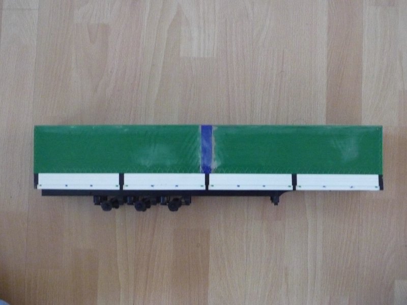

Da es meiner Meinung nach diese Woche zum lackieren zu kalt war habe ich mal mit dem Trailer begonnen.
Da er ja ein 3-Achs Fahrgestell bekommen sollte habe ich mal in meine Restekiste geschaut was so alles passendes auf Verwendung wartet. Ein passendes Fahrgestell habe ich gefunden sowie mehrere Aufbauteile. Also :idee: warum den angesprochenen Bausatz verwenden wenn man den auch in Teilen, aber fast komplett, im Ersatzteillager findet. So kann ich den Bausatz für ein anderes Projekt aufheben.
So - Also mal die Teile in Augenschein genommen und für etwas zu kurz befunden.
Daher habe ich den Trailer um 1, 5 cm verlängert und so hätte er jetzt im Original 33 Europalettenstellplätze. Die Bordwände habe ich aus Platten neu angefertigt, die Aufhängungen wurden von den Bausatzteilen abgeschnitten und von mir wieder verwendet. Nun alles schon mal gespachtelt und geschliffen, aber in nächster Zeit muss dieser Vorgang noch mehrmals wiederholt werden damit es passt.
Hier mal zwei Ansichten vom Trailer wie er im Moment aussieht:

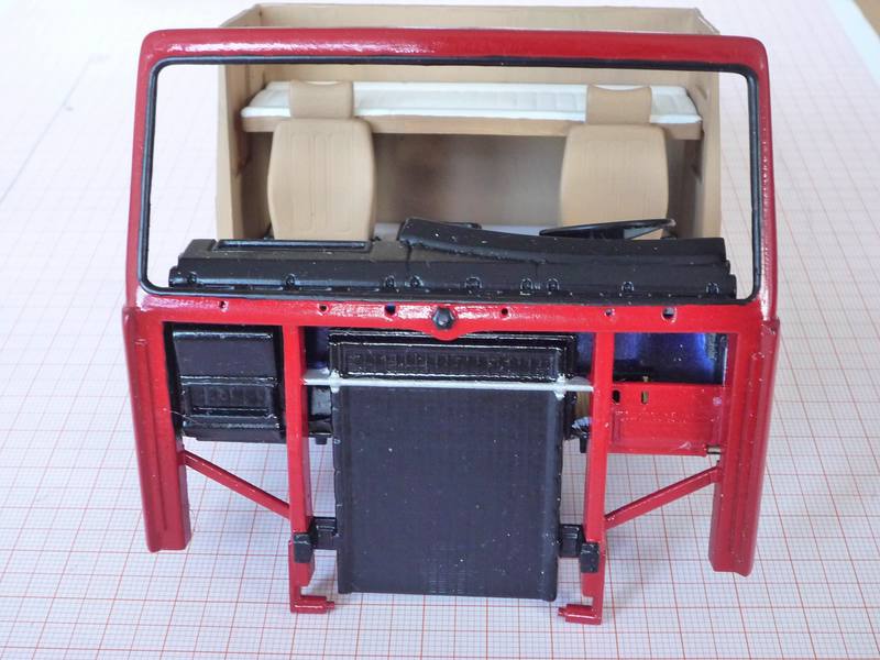

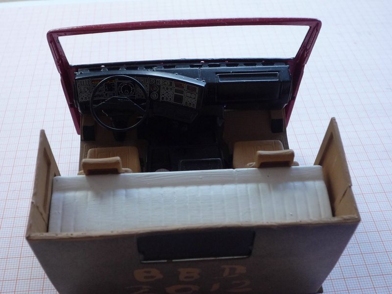

Sonntag, 4. März 2012, 10:27

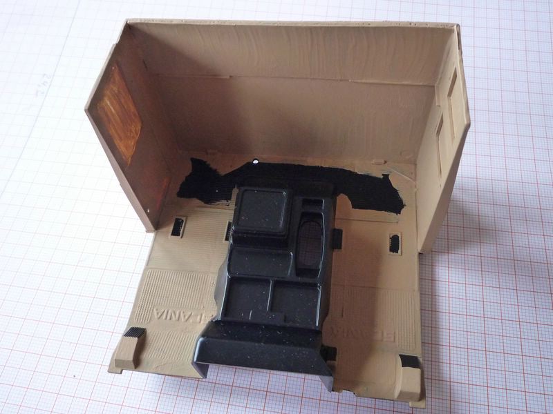

Hallo zusammen

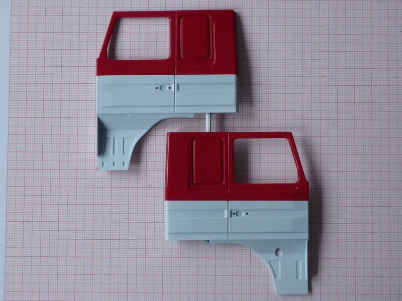

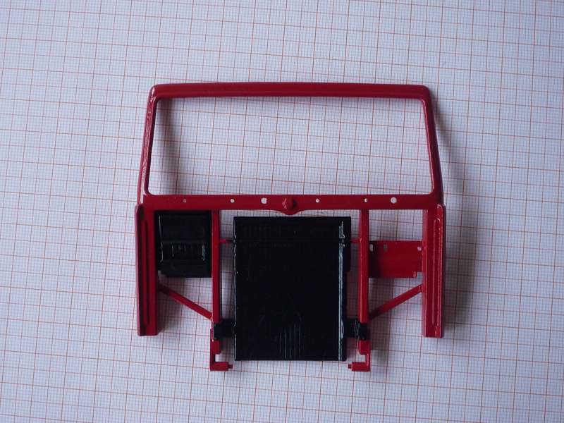

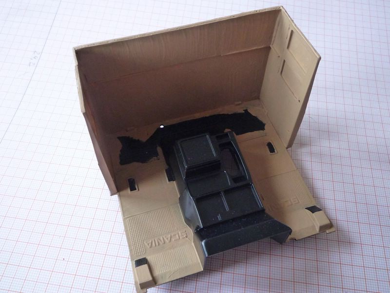

Ich war diese Woche mal so nett und habe den Scania aus seiner Schämecke wieder hervorgeholt und etwas weitergebaut.
Ich wollte den 113er eigentlich so mal schnell zwischendurch bauen, ist ja nicht mein erster 3er. Aber ich musste feststellen das die Karosserieteile zum Teil schön verzogen sind.
Bei der Armaturentafel war eine Lücke zwischen Rechts und Links von knapp 4 mm ! Nur durch Einsatz von Verstärkungen die man auf dem ersten Bild sieht konnte ich die zwei Hälften zu einer Einheit zusammenfügen. Das Frontteil ist nur leicht aus der Spur und ich hoffe das ich das an die Seitenteile so anpassen kann ohne grosse Gewalt anwenden zu müssen. Dafür trägt das Frontteil bereits die zweite Farbe nachdem das erste Lackkleid für wie Wutz war.
Gut, wenigsten der Fahrerhausboden mit den inneren Seitenteilen passte. Die Ausschnitte in den Seiten sowie in der Rückwand habe ich mit 0,25 mm Platten verschlossen und nicht optimal farblich behandelt. Sieht aber auf den Bildern schlimmer aus als am Modell selbst.
Und gestern, als die Farbe am Armaturenträger trocken war und ich die Armaturendecals aufbringen wollte, nervte der Scania schon wieder. Total brüchig das Teil, habe ich aber noch retten können. Merkt man schon das der Bausatz bereits einige Jahre alt ist. Also muss ich die anderen Decals vor der Verwendung erstmal mit Klarlack überziehen, das wird wohl helfen.
Hier mal die Bilder von meiner Baustelle :
Ja Ja, ein Roter Scania.
Ich hör' schon einige jubeln: Toll, ein Scania Feuerwehrlaster.
Andere hingegen werden sagen: Oh Je, schon wieder eine Feuerwehr, und dann auch noch ein Scania.
Aber keine Panik, bzw. Entschuldigung, der Scania wird keine Feuerwehr.
Grüsse - Bernd :wink:

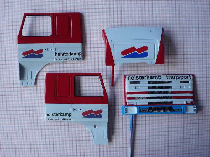

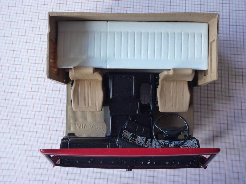

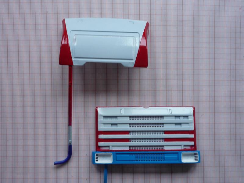

Sonntag, 18. März 2012, 10:23
Hallo zusammen
Es geht nur schleppend vorran. Die Rückwand wollte auch keine neue Farbe haben und so musste der erste Farbauftrag auch dort wieder runter, der neue ist aber auch nicht perfekt.
Gut das noch ein Trailer drankommt, dann fällt das nicht mehr so auf. Die Frontklappe, der Spoiler und die Türen haben ihre Mehrfarbenlackierung erhalten und werden diese Woche wohl ihre Decals bekommen. Dann kann der Innenraum komplettiert und die Kabine zusammengefügt werden.
Hier mal die Kabinenteile in Farbe. Und Bunt :
Ich denke mal so langsam kann man erkennen wie der 113er mal aussehen wird wenn er fertig ist.

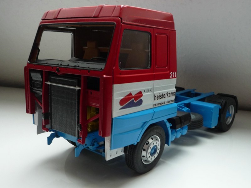

Sonntag, 18. März 2012, 10:35
Hallo Bernd, sieht bislang klasse aus :ok: gefällt mir.... der Farbgebung nach würd ich auf Heisterkamp tippen :hey: oder liege ich voll daneben :grins: schöne Grüße Alex :wink:
Sonntag, 18. März 2012, 11:35
:ok: Der Kandidat hat 100 Punkte.
Er erhält aber nicht die Decals vom Italeri Heisterkamp R500, sondern die schlichten von früher obwohl es auch bereits Streamliner mit dem Design der Italeri Decals gab.
Bleibt noch das Rätsel offen welches Design der Trailer erhält. Das ist aber erst später erkennbar, dafür ist es im Moment zu früh.
Er passt von der Optik jedenfalls in die Zeit und die Firma existiert bereits seit langer Zeit nicht mehr, war früher aber häufig zu sehen.

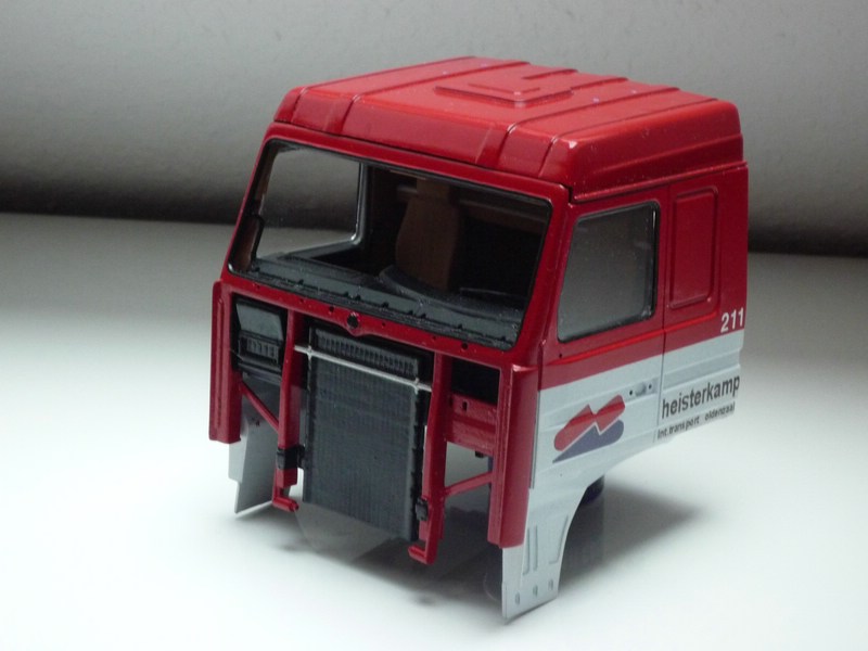

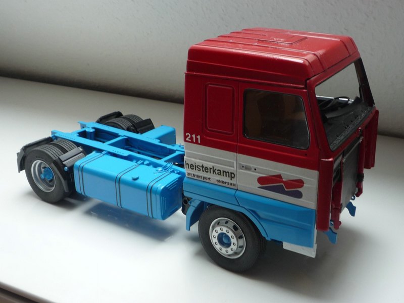

Sonntag, 1. April 2012, 14:11
Hallo zusammen
Die Fertigstellung des Fahrerhauses geht vorran.
Es muss nur noch der Teppich verlegt und noch etwas an Details eingearbeitet werden, dann kann die Kabine zusammengebaut werden.
Heute mal ein Überblick wie die Kabine zur Zeit aussieht sowie eine Ansicht der Karosserieteile mit dem altem Heisterkamp Design.
Das war's schon wieder.

Sonntag, 15. April 2012, 12:06
Hallo zusammen
Viel ist in letzter Zeit nicht geschehen.

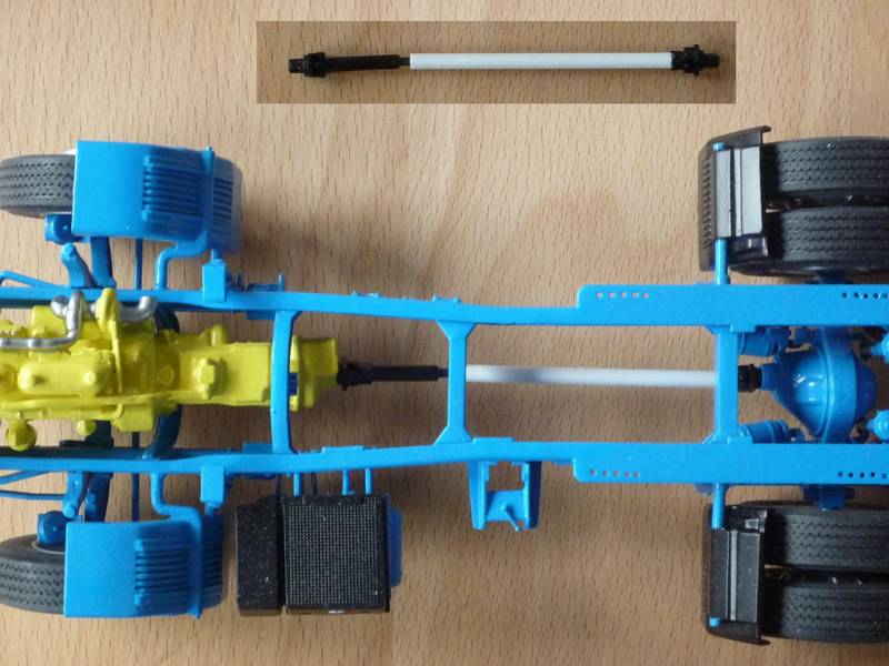

Da die Italeri Kardanwelle ein Zusatzgelenk hat das in einem luftleeren Raum befestigt wird wie man auf meinem ersten heutigen Bild erkennen kann habe ich aus einem Stück Giessast ein passendes Rohr als Ersatz angefertigt. Dieses habe ich dann mit einem 1mm Loch versehen damit ich alt und neu zu einer Einheit verbinden kann indem das dünne Rohrstück vom Altteil nun etwas im Neuteil steckt. Ausserdem habe ich das Ersatzrad angebracht, und damit es nicht abfällt erhielt es von unten noch eine Halteplatte. Vielleicht nicht ganz Original, könnte aber so aussehen. Wenn mir mal wieder ein 3er begegnet muss ich das nochmal überprüfen.
Ausserdem hat der Scania noch seine "Startnummer" erhalten und die Fahrerhausteile habe ich mit dem Innenraum verbunden. Das Dach liegt nur lose auf um erahnen zu können wie er in etwa aussehen wird wenn er mal fertig ist.
So, das war's schon wieder.
Kritik, Fragen und Anregungen werden gern angenommen.

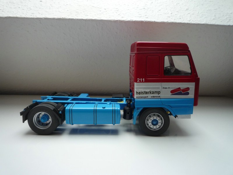

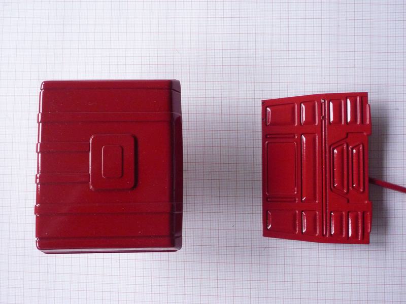

Sonntag, 10. Juni 2012, 08:24
Hallo zusammen
Genug ausgeruht, nun geht's wieder etwas weiter.

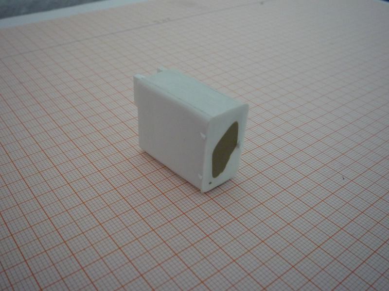

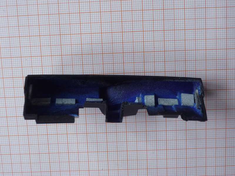

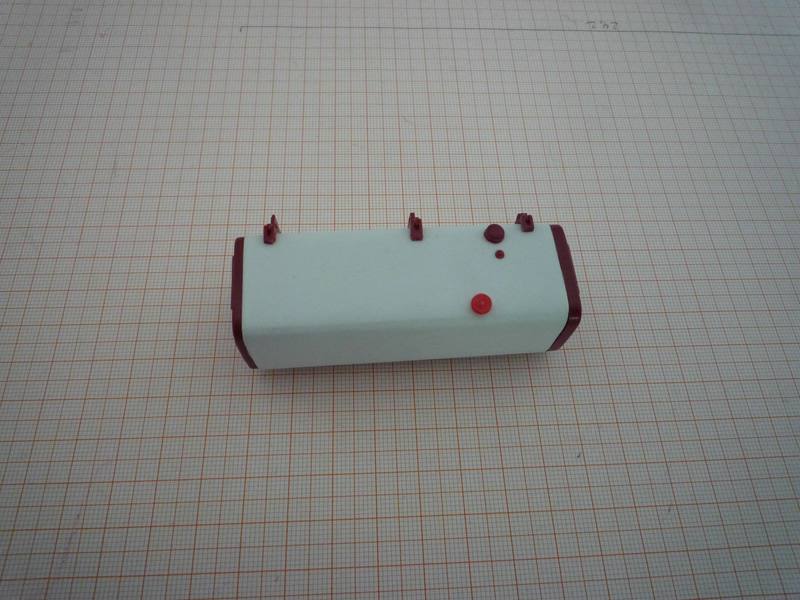

Als nächste Baustufe wollte ich den Tank verbauen sowie einen Staukasten. Leider ist der Bausatz Tank viel zu klein. Der Heisterkamp Tank geht beim Original bis an die Hinterachse und dürfte geschätzt 1000 Liter fassen. Mein Plan war den Bausatztank unter verwendung eines Tanks aus der Restekiste zu verlängern. Aber ausgerechnet diesen habe ich nicht in Reserve :will: .
Plan B: Tank durchschneiden und verlängern, spachteln, schleifen, spachteln, schleifen... Das bekannte Spiel. Also frisch ans Werk. Und wie ich so gerade beim anpassen der Platten bin :idee: kommt mir der Gedanke gleich den kompletten Tank aus Platten herzustellen. Müsste mit weniger spachteln und schleifen herzustellen sein. Und so habe ich dann den Plan C entworfen und den Tank aus 2 mm Platten hergestellt damit ich gut die Rundungen schleifen kann. Und das Beste: kein Spachtel :) . Die Entdeckel sind vom Bausatz-Tank entnommen wie auch die Halterungen und der Deckel vom Tankgeber. Der Tankdeckel aus dem Bausatz war mir von der Optik zu klein und so habe ich dafür ein Teil aus der Restekiste verwendet das mir eher zusagte.
Hier mal der Tank lackierfertig:
Nach der gleichen Methode hab ich den Staukasten angefertigt. Da ich die Klappe aber aus einer 0,25 mm Platte hergestellt habe ist es zu Sinkstellen gekommen und ich musste hier das 'S+S Spiel' anwenden. Kein Drama.
Und so sieht nun das Ergebnis aus :
Unschwer ist beim Tank zu den Seitendeckeln ein kleiner Spalt zu sehen. Da hab' ich doch nicht ganz sauber gearbeitet. Kann aber damit leben.
Bis zu nächsten Mal
Bernd :wink:

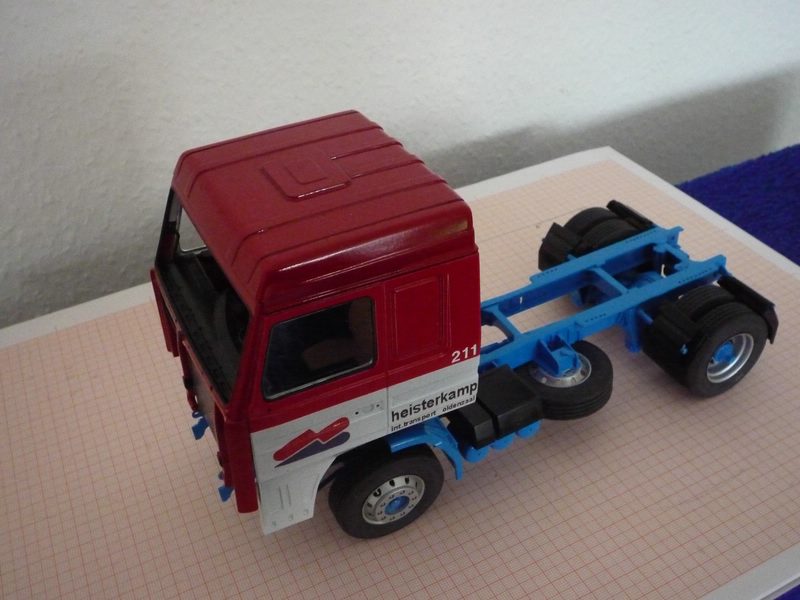

Sonntag, 24. Juni 2012, 14:45
Hallo zusammen
Wie die Zeit vergeht. Schon wieder zwei Wochen her seit meinem letztem Update.
14 Tage, in denen ich viel am Scania gearbeitet habe ;( .
Entgegen dem Vorbild 211, der ein Flachdach hat, hab' ich mich entschieden das Hochdach aus dem Original Bausatz zu verwenden. Gefällt mir besser als mit Flachdach. Und dann hab' ich es auch noch geschafft die Abgasanlage anzubringen. Diese musste etwas abgewandelt werden da die Rohrleitung anders verlegt ist als beim Bausatz V8.
Ganz schön viel :( . Entweder habe ich zu viele Baustellen am laufen oder ich verwende zu wenig Zeit.
Hier mal die Bilder des Tages :
Mal sehen wie weit ich nächste Woche komme.

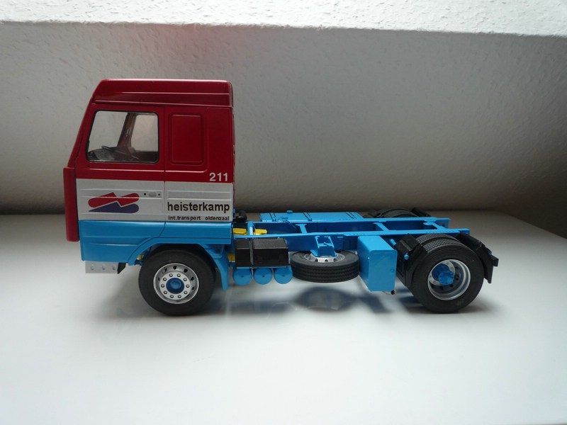

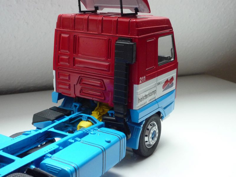

Sonntag, 1. Juli 2012, 10:02
Hallo zusammen
Diese Woche hab' ich dem Streamliner mal seine dicken Backen verpasst. Sparsam wie die Ragazzi bei Italeri sind haben die dem Bausatz keine Radabdeckungen für die Vorderachse beigepackt :( . Man soll also laut Bauplan von unten alles offen lassen. Gut das ich noch einen Unfallwagen zur Resteverwertung habe, so habe ich davon die Abdeckungen genommen und verschmälert damit sie hinter die Backen passen. Wenn man mal die Kabine kippt sieht das originaler aus als ganz ohne.
Nun mal die Bilder des Tages :
Sieht fast so aus als wird er doch noch dieses Jahr fertig.

Hallo zusammen
Ich bin wieder ein Stück vorrangekommen. Der Windabweiser hat seinen Platz eingenommen und der Luft-Schnorchel ist auch montiert.
Die Teile 193 und 194 der Bauanleitung, der Anschlussbogen zwischen Luftfilter und Schnorchel, haben natürlich nicht gepasst, die waren ca 2mm zu hoch. Da die oben sowieso verschlossen waren habe ich zwei Rillen abgeschnitten und nun passt es. Als positiver Nebeneffekt ist das Teil nun offen und die Luft gelangt in den Luftfilter.
Hier nun die Bilder des Tages:
Der Windabweiser:
Der Schnorchel:
Und zum Schluss noch eine Seitenansicht der Veränderungen:
Das war's schon wieder für Heute. Bis zum Nächstenmal.
