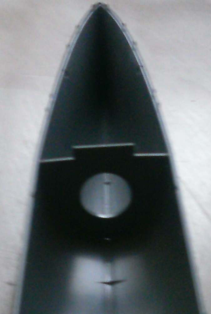

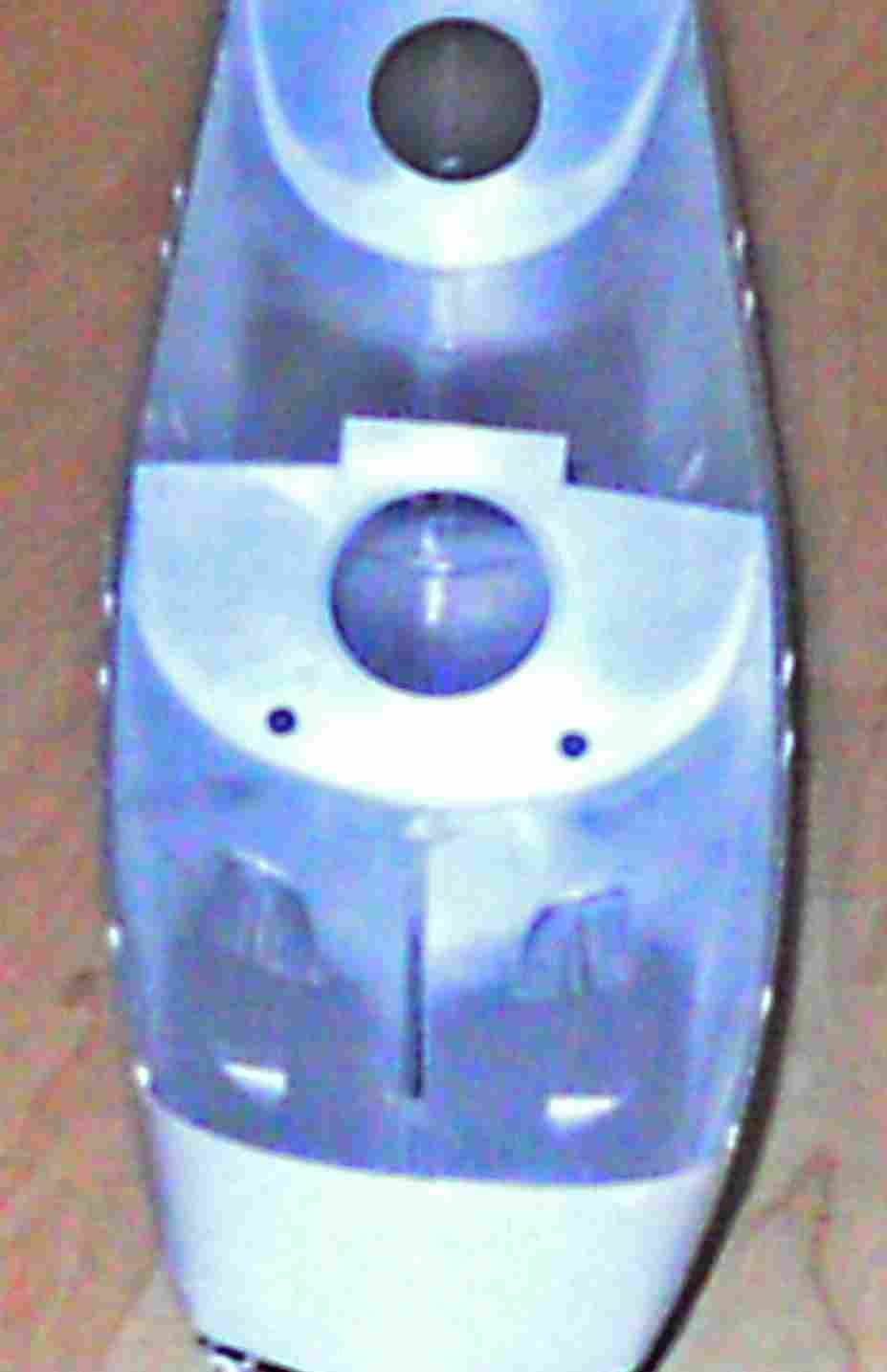

Der Rumpf besteht aus zwei Halbschalen die von zwei Spannten
gehalten werden

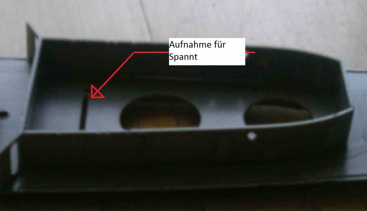

Am hinteren Spannt sind zwei Löcher die in einer Linie mit der
Welle liegen was mich zu der annahme verleitet das dies vom orginal
übernommen wurde.Das grosse Loch darüber könnte für den Kessel
sein, was jedoch nicht erklärt warum das selbe Loch im vorderspannt
ist.

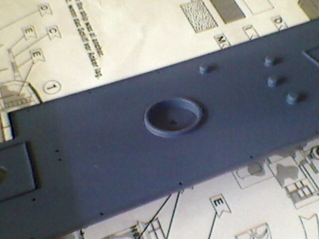

Oberhalb der grossen Löcher sind die laschen für die
Decksaufnahme
um das Modell fahrtüchtig zu machen müssen Stewenrohre
eingesetzt werden. Dafür müssen jedoch die Halterungen angepasst
werden. Das Ruder jedoch kann ohne grossen aufwand übernommen
werden.

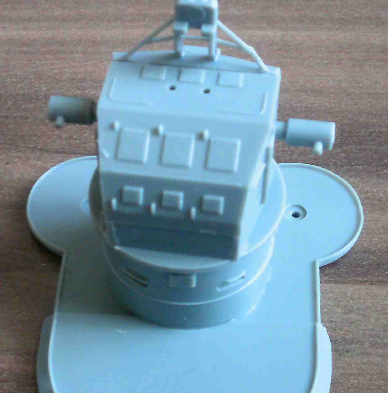

das Gehirn.......
ist auch drehbar
alles zusammen sieht schon gaz gut aus. Nur wie das ganze
ansteuern?
