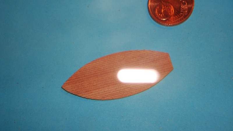

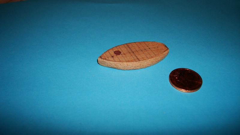

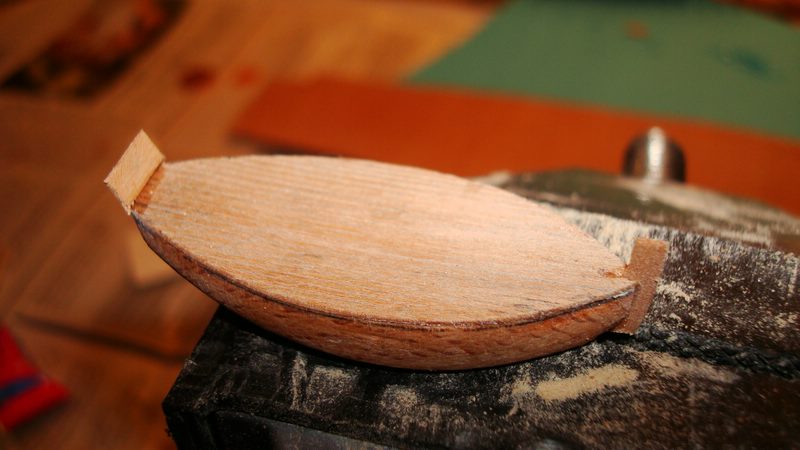

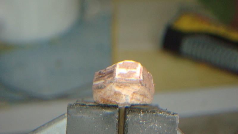

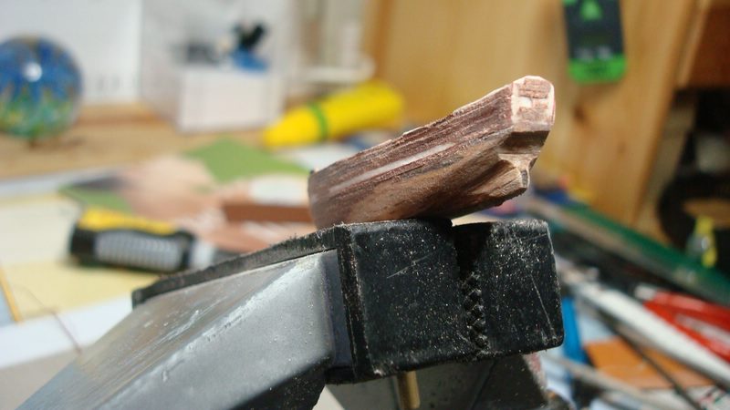

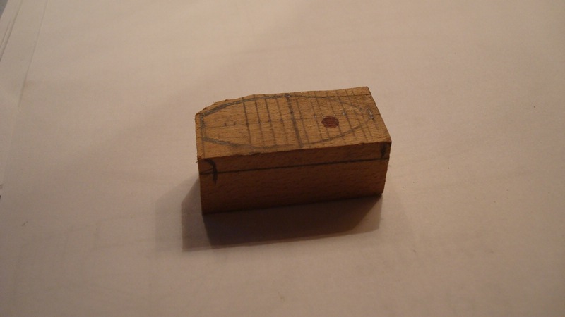

Den Rumpf habe ich von knapp unterhalb der Wasserlinie bis zum Deck aus einem Stück Buche gefertigt.
Die Stäbe sind zum Festhalten und Einspannen
Das Deck ist aus Birnbaumfurnier
Mit der Rückseite einer Skalpellklinge habe ich die Fugen der Planken eingeritzt
und diese dann mit einem weichen Bleistift nachgezeichnet.
Dann alles noch mal geschliffen und die angedeuteten Plankengänge sind fertig.
der Rumpf mit Deck, Steven und Heckspiegel. Das Schanzkleid kommt als nächstes.
Das war es erst mal. Anregungen und Kritiken werden gern entgegengenommen.

Süß die Kleine 8) :)
macht echt was her! :ok:
Ist ja ein wirklich kleines Schiff! magst du mal Maße angeben?
Das Deck mit Struktur sieht gut aus, wäre hier evtl. ein ausgedruckts Papier noch besser? da könnte man die Planken einzeln darstellen, und die Maserung des Holzes würde anders verlaufen.

Frage: Ist das Deck flach? Ich denke, selbst in diesem Maßstab sollte eine leichte Biegung von vorne nach hinten sichtbar sein.
Lieber Gruß, Daniel

Hallo!
Das Deck hat natürlich einen Sprung. Ist nur in der Draufsicht nicht richtig zu sehen. der Rumpf wird tatsächlich mit Papier beplankt. Da Birnbaum fast keine sichtbare Maserung hat, ist das Deck für mich so ok. Das fertige Modell hat eine Länge von 106 mm und eine Höhe von 80 mm. der Rumpf selbst ist nur 48 mm lang oder kurz.
Morgen mehr.

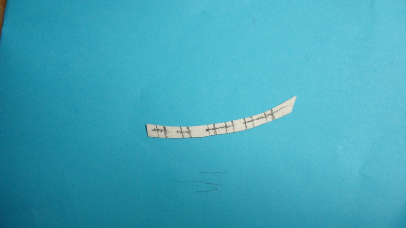

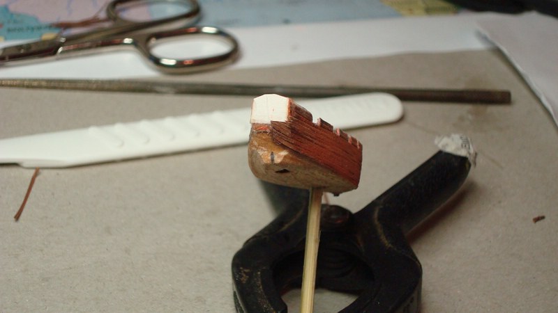

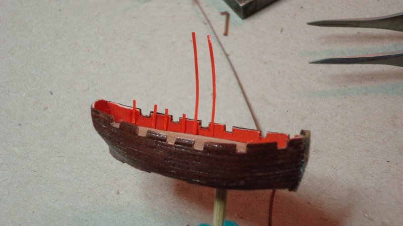

Heute war das Schanzkleid dran. Dazu habe ich einen Streifen Schreibkarton mit Klebeband an den Rumpf geklebt um die Deckskontur auf das zukünftige Schanzkleid zu übertragen.
Dann werden die Öffnungen der Stückpforten eingezeichnet.
Das Ganze seitenverkehrt auf das gegenstück übertragen und ausschneiden.
Die Innenseiten habe ich gleich rot gestrichen, damit es keine Flecken auf dem Deck gibt.
Dann alles an seinen Platz geklebt und das Grundgerüst für das Schanzkleid ist fertig.
Das sieht jetzt noch etwas plump aus. Wenn alles durchgetrocknet ist wird noch verschliffen. Dann muß es nur noch beplankt werden. Das kommt demnächst. Steven und Heckspiegel musste ich noch mal neu machen. Da hatte ich mich etwas verrechnet. Hier schon mal ein paar Planken.

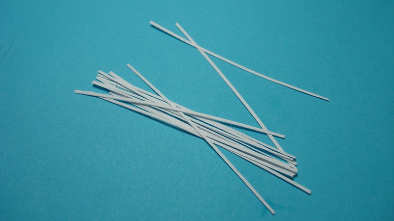

Ich habe schon alles mögliche probiert. Unter anderem auch Strohstreifen. Aber Papier ist tatsächlich das beste. Durch den Sekundenkleber wird es auch sehr fest.

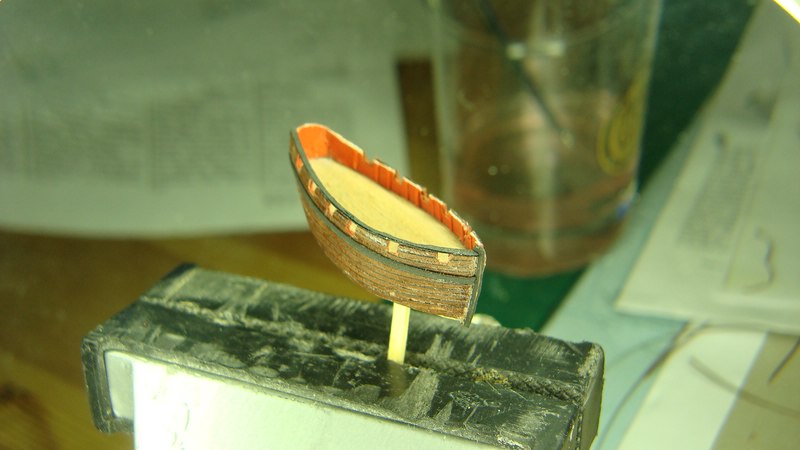

So, eine Seite vom Rumpf ist beplankt. Ich habe den Rumpf im Ganzen beklebt und dann die scho vorhandenen Stückpforten wieder freigeschnitten-
Bergholz und Reling fehlen natürlich noch. Erst kommt die andere Seite dran.

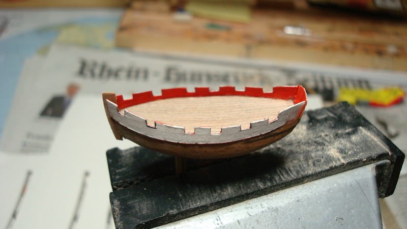

Ich bin nun ein Stück weiter gekommen. Als erstes habe ich die ganze Beplankung noch einmal abgeschliffen, da mir das Heck mit der Beplankung nicht mehr gefiel. es war einfach zu plump geworden. Also das Heck noch mal überarbeitet, bis es mir gefiel.
Dann alles noch einmal beplankt. Diesmal ist es ganz gut gelungen.
Binnenbords habe ich noch schmale Streifen eingeklebt um, die Spanten anzudeuten.
Dann Steuerbords die Reling und das Bergholz aufgeklebt.
Morgen geht es hoffentlich weiter.
Also bis dann. Anregungen und Kritiken werden weiterhin gern entgegengenommen.
Gruß McKay

hey das sieht klasse aus! :ok: :ok:
einzig der hochglanz den man auf einem foto sieht ein wenig merkwürdig aus. war das nich im nassen zustand?
danach ist das glänzen ja weg:)
tolle Arbeit!! gefällt mir echt gut! hoffe sehr das ich das hier mit der Beplankung auch mal an einem meiner Schiffe umsetzen kann.
frei mich schon darauf das auszuprobieren.
auch die Spanten machen sich gut da :ok:

Der Glanz kam tatsächlich von dem feuchten Lack. Der wurde dann noch geschliffen.
Mc Kay

Wie schneidest du die Planken?

Die Planken schneide ich aus Karton mit einem 11er Scalpell.
