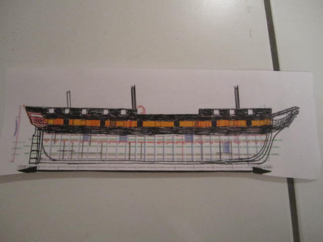

hier einmal der Plan all dessen:

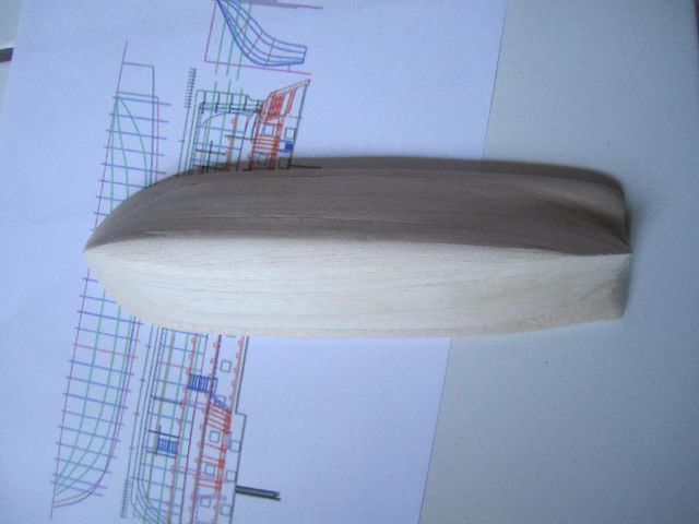

den Rumpf habe ich wie gewohnt gebaut und heute noch ausgehöhlt und ein wenig verfeinert
man kann die extremen Formen hoffentlich erkennen?

Man kann schon erkennen, dass das Modell ein wenig von der Norm abweicht :) aber das soll es.
der Tiefgang ist vergrößert, weil wenn man die Maße einmal sieht:
Wasserline: 21,6 cm
Breite: 6,6 cm
Tiefgang: 2 cm
sieht man das der Tiefgang ein wenig zu klein war für meine Zwecke.
ich habe nun "ca." 3 cm Tiefgang im Modell, die anderen Maße sind wie oben geschrieben

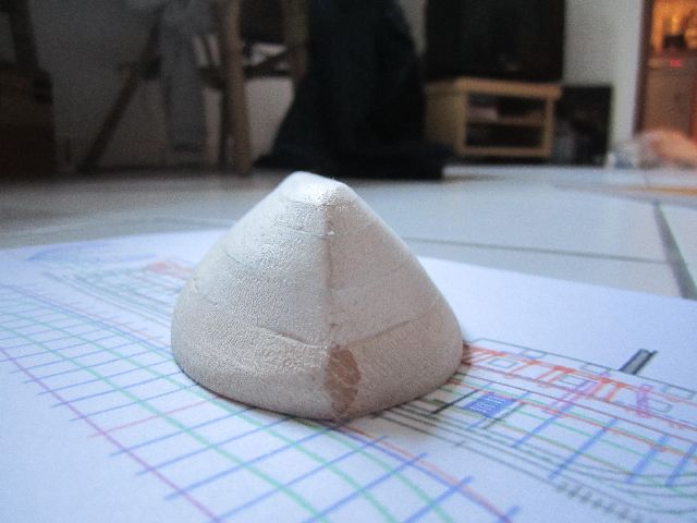

kleines Update vom Bau:
das Gechützdeck ist fertig, und ich habe den Rumpf noch einmal um 5mm in der Wasserline erhöht
das war nötig, da ansonten nur eine 4 mm Wasserline da wäre, was ein wenig knapp wäre :)
da mir grad das Holz ausgeht, habe ich Reststücke genommen, und diese gestückelt eingeleimt. später dürfte das nicht mehr aufallen da mit glätten und Farbe
Zur Zeit überlege ich, ob ich das Komplette Schiff aus Holz hochbaue und dann später die Decks einlege - Festschraube.
der Vorteil: kein Einbruch von Wasser von der Seite, da es keine Sollöffnung gibt.
nur das Rankommen an die Technik ist dann etwas schwerer, aber in dieser Größe sicher nicht schlimm.
da es eine recht V-ige Form hat, sicher die Beste Möglichkeit um dem Herrn Admiral keinen Verzug und keine nassen Füßé zu bieten :)

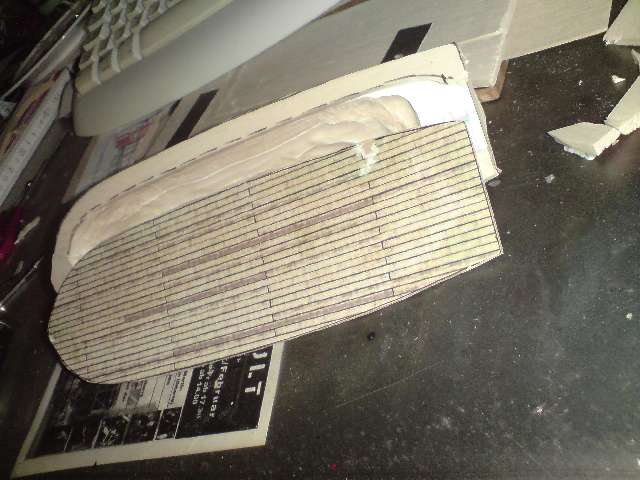

das mit dem Deck stimmt fast:)
das ist ein Papierausdruck von Planken, die ich einfach groß gezogen habe und dann als Laminat verarbeitet auf ein Deck geklebt habe.
die Optik ist für die Größe in Ordnung, bei dem Schiff zählt hauptsächlich die Haltbarkeit, und die müsste reichen.
zur Entspannung habe ich unten ein gegenpapier geleimt, damit es grade wird. später wird es noch beidseitig mit Lack überzogen, und damit ist es dicht.
der Vergleich mit DeAgostini ist cool :abhau:

Sooo
ein wenig weiter hier :)
das wenige was gleich per Foto folgt, hat mich einen Tag gekostet, wobei es schade ist, das ich meine Kamera erst jetzt fand, denn hierbei musste ich unheimlich viel stückeln, weil mir das Holz ausgeht, und ein wenig tricksen beim Schleifen usw.
ansich sehr einfach, wenn man Material hat, schwer wird es erst wenn man sparen muss und Reste verwendet.
die Bordwand vom Geschützdeck ist aufgeteilt in dünne Schichten, damit ich auf die richtige Höhe komme: (von unten nach oben)
1,5 mm
5mm
1,5 mm
1 mm
und Deck (1mm)
warum so?
nun auf dem Deck sollen ja auf jeder Seite einmal 6 32Pfünder stehen, da braucht man ein wenig Platz.
Ich habe mich dazu entschieden nur jede 2. Pforte einzubauen, da es hier nur ein Probeschiff wird, ohne viel Aufwand. und da müssen die wenigen Geschütze reichen:)
unten die 1,5 mm sind der Rand unter den Luken, die 5 mm sind die Höhe der Luken für die Pforten, und der Rest ist der Platz bis oben zum Deck.
da habe ich mich sogar an den Bauplan gehalten, den ich hier einmal provisorisch angemalt habe, damit man sehen kann wie sie später einmal aussehen soll.
Ob ich dir Farben so lasse, oder noch ändere in schwarz weiß, Rot schwarz oder sonst was muss ich noch sehen.
das waren die Farben die ich hatte:)
das Deck auf den Rumpf gestelt enthüllt:

das Oberdeck habe ich wie das Geschützdeck von vorher in Laminat gemacht. heißt: bedrucktes Papier auf 1mm Balsa geleimt und unten wieder ein Papier zum entspannen.
sieht soweit gut aus, und noch überlege ich wo und wie ich die Einschnitte für die Kuhl und die Grätings mache.
so ganz nebenbei geben die Schichten dem Schiff einen netten Plankeneffekt
wie immer: Kommentare erwünscht! :)
