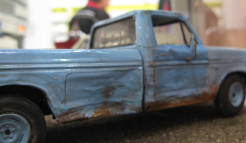

Ich hab mal in einem englisch-sprachigen Forum auch einen Pickup-Umbau (war aber ein alter Chevy) zu so nem Gothic-Ding gesehen, das war schon recht stark. Aber so endzeitmäßig stell ich mir absolut abgefahren vor.
Deine Basis ist schon mal sehr vielversprechend, wusste gar nicht dass es den Caddy Escalade auch in einer Pickup-Ausführung gibt.
Mach ein paar "Future-Waffen" dran, solche Dinger wie die Kampftrupps bei Warhammer 40k haben.
Zur Farbe: Ich würde so ein dunkles Oliv-Grün nehmen, wie die US-Army, nur vielleicht noch etwas dunkler. Und dann etwas abgewrackt, mit ein paar Beschmierungen, wie zum Beispiel hier: https://www.blogcdn.com/de.autoblog.com/…mexico-tank.jpg (Nur so als Anregung wegen Lack und Beschmierungen).
Toll finde ich das Bild, wie du die Achse höhergelegt hast. Ich hab so etwas noch nie bildlich gesehen, und immer nur schriftliche Beschreibungen kapier ich irgendwie nicht. Also vielen Dank dafür (auch wenn ich wohl eher tieferlegen werde, aber die Art ist die gleiche).

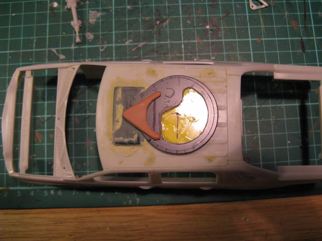

Dermax, den Drehkranz habe ich schon fertig, er ist nur noch nicht montiert (das wird noch etwas aufregender als die Achsen)
Hier eine erste Paßprobe:

Heute Abend werde ich das Dach für den Drehkranz vorbereiten.

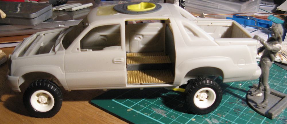

Zunächst mal die Ansicht mit den neuen Rädern von Jörg (Kruemel) - die haben sich wohl als etwas breit herausgestellt, aber die Felgen finde ich klasse.
Dummerweise sind die aus so einem zähen Material (wahrscheinlich von einem DieCast Modell) und lassen sich sauschlecht bearbeiten.
Hier arbeite ich noch an einer endgültigen Lösung...

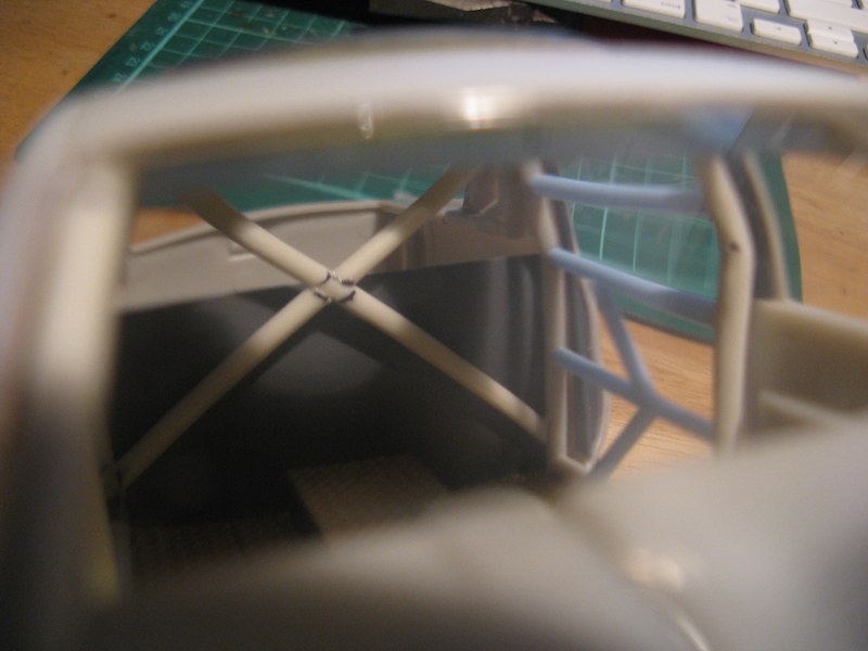

Offensichtlich wurde eine Tür geöffnet, um den Innenraum besser sichtbar zu machen.
Damit man den Umbau in der zweiten Reihe auch besser sehen kann.
(Die Scheiben werden wohl noch gepanzert werden)
Als Größenvergleich habe ich mal eine 72mm-Figur (1:24) daneben gestellt.
Erst wollte ich die Fahrertür öffnen, aber dann hätte ich Probleme mit der Darstellung der A-Säule bekommen.
Also wurde die hintere Tür geöffnet.

Hier mal ein Größenvergleich mit der bereits oben gezeigten 72mm Figur:

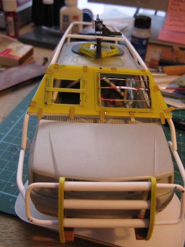

So, und last but not least die vorderen Rammbügel:
So richtig gefallen mir die seitlichen Ausleger noch nicht. Aber die sind noch nicht angeklebt, nur eingesteckt.
Ich überlege noch, ob ich die Rammbügel mit irgendwas spitzem oder scharfen versehen soll - schließlich geht es hier um Resident Evil :idee:
Wenn Ihr Anregungen, Verbesserungsvorschläge oder sonst was habt - nur raus damit!!

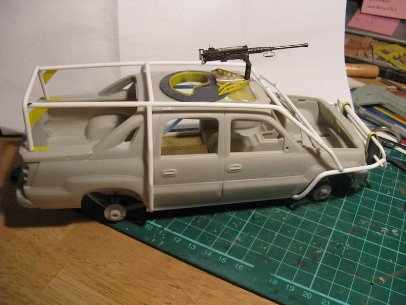

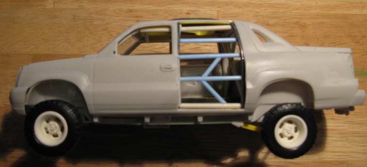

Danach habe ich mich an den Überrollbügel gemacht - zunächst in Alu (weil man das so schön verbiegen kann, ohne bleibende Schäden zu verursachen).
Als ich dann die einzelnen Streben verlöten wollte, habe ich gemerkt, dass mein 50 Watt Lötkolben anscheinend nicht genug warm macht oder ich ansonsten zu blöd bin, Alu zu löten. :heul:
Also doch wieder reanimierte Gußäste und entwattierte Wattestäbchen...
zum Glück konnte ich die Alu-Streben als Referenz nutzen und konnte dadurch relativ problemlos den inneren Käfig aufbauen:
Hier kann man gut die zusätzlichen Verstrebungen an der offenen Türöffnung erkennen.
Hier nochmal eine Detailansicht durch die Frontscheibe:
Ach ja, habe ich schon gesagt, dass die Scheiben durch die ganzen inneren Anbauten nicht mehr in die Karosse gepasst haben?
Aber so ganz ohne Scheiben sollte die Karre ja nu doch nicht unterwegs sein :will:
Also wurden alle Scheiben aus dem großen Spritzteil gelöst und nach längerem schleifen und schneiden können jetzt einzeln in die entsprechenden Öffnungen montiert werden.
Wahrscheinlich werde ich vor dem Einbau zu meinen Lerneffekten noch das Polieren von Polystyrol-Scheiben hinzufügen dürfen :motz:
Ach ja, nach dem Einpassen des Überrollkäfigs habe ich festgestellt, dass mein Maschendraht nicht mehr zwischen Karosse und Käfig passt :bang:
Aber vielleicht nehme ich das Teil noch als Abdeckung der Ladefläche oder zur Not als wertvolle Erfahrung in die Grabbelkiste...

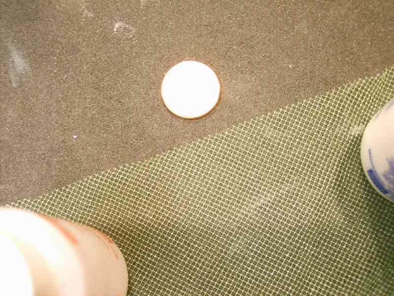

Also in Hinsicht auf den Maschendrahtzaun (bei dem Wort klingelt irgendwie immer Stefan Raab in meinen Ohren :rrr: ) versteh ich nicht, warum du nicht auf fertiges zurückgreifst?
Hab mal 3 Beispiele geknippst:
Ach ja, die goldenen, glänzende Scheibe ist ein 1Cent Stück ;-)
Die ersten beiden sind jeweils Verpackungen von irgendwelchen Elektrokram bzw. von Glühbirnen.
Das letzte ist grobes Laubgitter welches es oft in Baumärkten oder in den Discounterketten gibt. Guckst du hier
Also ich finde viel besser bekommt man das nicht hin. Das Metallgeflecht kannst du realistisch formen, lackieren, leichte Abplatzer einbringen, rosten lassen usw...
Alles in allem aber bisher echt gelungen das Teil. Und die Ausführung z.B. vom "Personenschutzbügel" vorne ist erste Sahne. Bzgl. Alu löten hab ich irgendwie nur in Erinnerung, dass es wohl auch nicht leicht sein soll Alu zu schweißen. Ich denke 50° sind da zu wenig um Verbindungen aufzubauen. Aber Q-Tips tun´s ja auch.

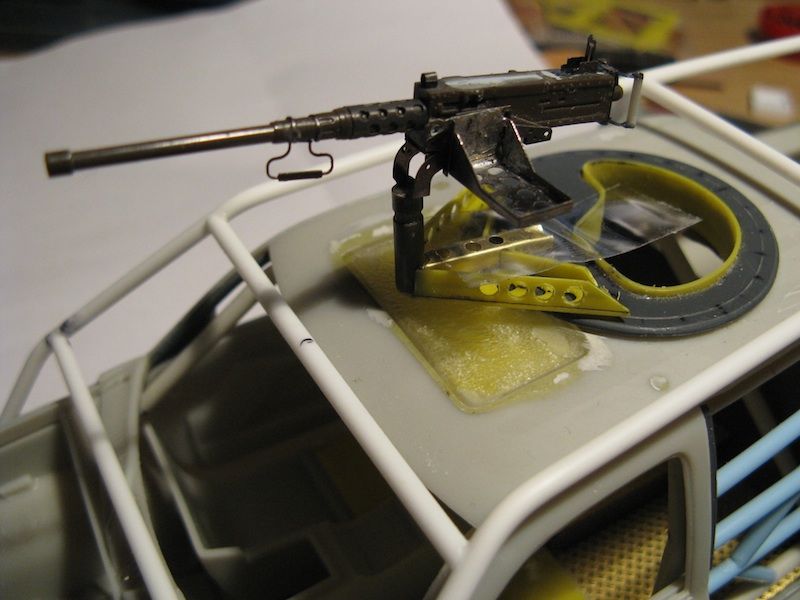

Na gut, dann eben die Prioriäten verschoben auf die Primärbewaffnung und den Schutz der Frontscheibe.
Ich hatte noch den Bausatz des Willys Jeeps in 1:24 von Hasegawa rumliegen, der ein M2 cal .50 MG dabei hat.
Also das MG genommen, dazu den Ätzteilesatz von Eduard (auch das eine Premiere) und auf eine selbstgebaute Lafette gesetzt, und schon ist die Primärbewaffnung fertig:
Die Lafette ist übrigens einer wirklichen Lafette nachempfunden (da mir die genauen Größen fehlten, war mehr nicht drin).
Passt aber von den Proportionen ganz gut, denke ich.
Weiterhin arbeite ich noch an der Panzerung der Fortscheibe. Das hier ist ein erster Entwurf, aber so ganz glücklich bin ich damit noch nicht.
Vielleicht ersetze ich das Teil auch durch Verstrebungen des Außenkäfigs (ähnlich wie in der Türöffnung, nur mehr Verstrebungen, die dafür dünner sind).

Wie kann ich das Plastik verbeulen, dass es wie verbeultes Blech aussieht?
Ich finde es ausgesprochen unrealistisch, wenn so ein Einsatzfahrzeug nicht die kleinste Delle hat.
Ich habe von jemandem aus dem Modellbauclub in Dortmund gehört (der auch auf der Intermodellbau ausstellt) der Fahrzeugteile aus Alublech nachbaut und das dann originalgetreu verformt)
Hier mal ein Bild von der Intermodellbau (sorry wegen der fehlenden Schärfe, war durch die Vitrine freihändig ohne Blitz...)
Dafür muss ich noch laaaaange üben...

ich hab mal gehört, dass das Verbeulen sehr gut mit erhitzten Alufoliekugeln sehr gut gehen soll. Allerdings, wie Heiß die sein müssen, weiß ich auch nicht. Ich würde mal eine Auswahl im Backofen auf 100° bringen und mich dann langsam hochhangeln, bis das funktioniert. Vielleicht hasst du ja auch noch ein altes Kit zum Antesten?
Karsten
