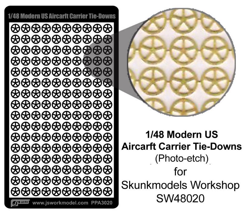

Hallo an alle,
habe heute den Händler gefunden, der die so finde ich wichtigsten Teile hat, die ich für mein Projekt brauche.....
die Aircraft Carrier Tie-Downs in 1/48.....ohne diese Haltepunkte für die Jets bringt meiner Meinung nach das ganze Projekt nichts
das sind aber leider nur die Tie-Downs ....normalerweise müsste ich jetzt noch die Pfannen auftreiben, da die Tie-Downs ja nicht flach auf dem Deck liegen sondern so aussehen....
Hier ist auch sehr gut die Strucktur des Decks zu erkennen...die so befürchte ich auch noch ein kleines Problem werden wird....
Ich werde es einmal mit veschieden starkem Schmiergelpapier versuchen, wenn es damit einigermassen hin zu bekommen ist, bleibt noch das Problem der Pfannen.......
Aber zurück zu den Tie-Downs, wie auf den Bild zu erkennen, sind in 1 Verpackung genügend Tie-Downs für mehr als in Deck-Diorama...solange man(n) nicht die Hälfte versaubeutelt.....
die Adresse für die Tie-Downs ist wie folgt:
LuckyModell.com
zu finden im unteren Drittel der Webseite....der Preis so finde ich ist mit Umgerechnet ca. € 5,71 mehr als Akzeptabel.
Kommen allerdings aus Hong-Kong...mal sehn ob die auch wirklich ankommen, soll 7-11 Tage dauern.

was Vorschläge für die Erstellung der Pfannen angeht bin ich für alles(fast alles) offen.....

Hallo Dieter.
Erstmal muß ich dir sagen, dass mir deine Dioplatte bisher gut gefällt, hab soetwas auch schon im Sinn gehabt, mangels Tie-Downs hab ich´s ein wenig vereinfacht :S . Gibts die eigentlich auch irgendwo im deutschsprachigen Raum, dachte nämlich die schonmal in irgendeinem Shop gesehen zuhaben? ?(
Die Pfannen dazu habe ich in meinem Versuch mit dem Dremel und einem Kugelfräßer erstellt, klappte ganz gut.

Sonntag, 8. Januar 2012, 15:46
Hallo Dieter,
ich würde vielleicht beim Einsatz eines Dremels aufpassen.
Das PS kann da auch schon mal zu heiß werden.
Es geht auch ohne, z.B bei kleinen Vertiefungen mit einem Kreuzschlitz-Schraubendreher.
Bei größeren würde ich einen dementsprechend großen Stahlbohrer mit der Hand benutzen.
Bei deiner PS-Platte sollte das eigentlich kein Problem darstellen
und du hast nicht die Gefahr, dass es schmilzt.
Die Oberfläche kannst du mit geeignetem Schleifpapier (trocken) gut im Kreuzgang aufschleifen.

Hallo Dieter,
ich weiß nicht ob´s funktioniert, aber als ich das Foto gesehen hab mit den Befestigungspunkten, kam mir die Idee ob sich sowas nicht mit Hohlnieten bzw. Lochösen bewerkstelligen lässt.
Die Teile gibt´s im Stoffladen in allen größen.
Wie gesagt, ich weiß nicht ob das geht, auf einen Versuch denk ich könnte man es ankommen lassen.

Hallo Daniel,
Ich habe sehr lange Händlern im Internet nach den Tie-Downs gesucht, habe dann
auch mehrere gefunden...aber, der beim einen muss mann für über €25,00
bestellen + Verpackung + Versand + Shipping..also schon nichts für mich
der andere hatte die Tie-Downs nur in 1/32...auch nichts für mich...also
bin ich in Hong-Kong gelandet....... da bekomme ich die Teile für ca.
5,80 incl. allem....und wenn es schief gehen sollte tun mir 5EURO nicht
besonders weh, zwar schade, aber no risk no fun.......
Die Sache mit dem Dremel scheidet aus, da meine Grundplatte nur 1mm dick ist und wenn ich da mit einer Kugelfräse oder Kugelschleifkopf drangehe kann ich allerhöchstens 0,5 - 0,8mm ausarbeiten...und das alles per Hand...weiss nicht
Hallo Frank,
Was die Deckoberflächenbearbeitung angeht....hört sich im ersten Moment gut an, aber ich muss wenn alles fertig ist 0,5 mm an Höhe dazu bekommen, da alle Aufbauten im fertigen Zustand auf einer Ebene mit der Deckoberfläche sein müssen...
Aber du hast mich auf eine andere Idee gebracht.....wenn ich 200 Schmirgelleinen auf die Platte klebe, müsste ich mein Ziel erreichen.......ist zwar nur ein Gedanke...aber weiss
Hallo Christian,
die Idee mit den Lochnieten ist Klasse, wenn ich nur eine Seite (den flachen Ring dachte ich mir) davon nutze, kann ich zumindest den oberen Ring nachbilden und die Tie-Downs einkleben
Als Boden werde ich einfach eine 0,5mm PS-Scheibe einkleben...dürfte mehr als ausreichend sein......
Danke euch allen für eure Anregungen.........sorry das ich allen auf einmal Antworte....

Aber ist PS nicht irgendwie unbequem..? Wenn ich mir so die Tie-Downs anseh... Das wäre ja immerhin mit einer etwa 5mm dicken Schicht Gips problemlos eingravierbar.. Bequemer und v.a. auch schneller und mit weit weniger Problemen behaftet..

Ich werde das auf jeden Fall einmal testen, mit Moltofil......
das mit einer Gibsplatte und Gravieren...war mein erster Gedanke.......
aber wenn ich die Tie-Downs nur eingraviere als nur andeute dann bekomme ich es nicht hin das der Jet, auch wie im Orginal, an die Kette gelegt werden kann ...es sollen schon richtige Haltepunkte werden.....
aber trotzdem danke für deine Anregungen....... ich muss wohl noch ein wenig Grübeln und Testen

Ah... Ich meinte eigentlich auch v.a. die Vertiefungen selbst.. Die Lochnieten(teilstücke) lassen sich ja dann auch problemlos einfach in die noch nicht ganz trockene Masse eindrücken, dann passt das auch gleich auf Anhieb ziemlich perfekt, inkl. vernünftiger Vertiefung. Kann man ja dann eigentlich nach Durchtrocknen endgültig festkleben, dann dürfte man da tatsächlich ein ganzes Flugzeug nicht nur dran befestigen können, sondern gar richtig aufhängen können, sobald die Haltedinger auf den Nietenringen fixiert sind :grins:

Jetzt hab ich Verstanden was du meintest......gute Idee......... ich werde es mal Versuchen, wenn die Tie-Downs aus Hong-Kong da sind......wenn die jemals ankommen ?(
