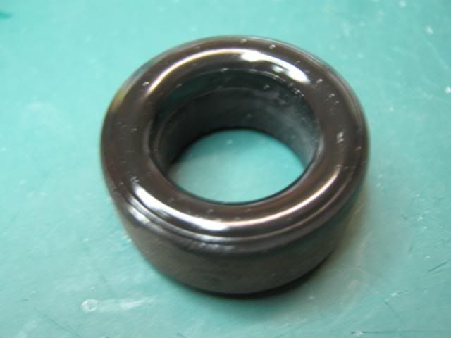

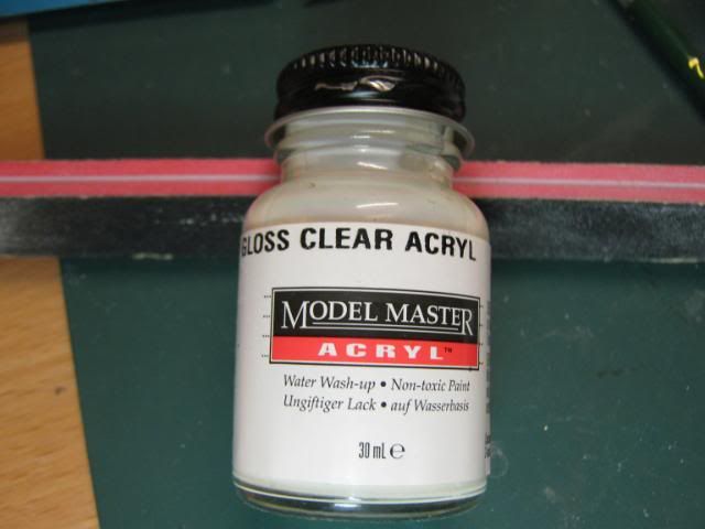

Damit das Decal glatt auf dem Gummi aufliegt und gut hält, habe ich die komplette Reifenflanke mit Glanzlack gepinselt, und zwar mit diesem Zeug hier:
Danach schaut der Reifen erstmal so aus:

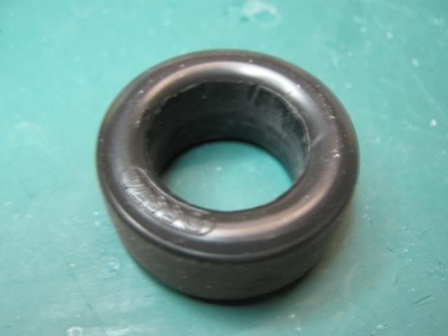

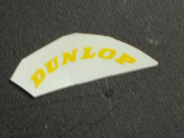

Dieses Decal soll drauf:

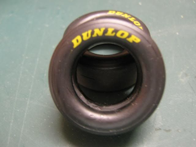

Auf den komplett durchgetrockneten Klarlack( dauert ca. 60 min.) wird dann das Decal faltenfrei auf den Reifen aufgebracht:

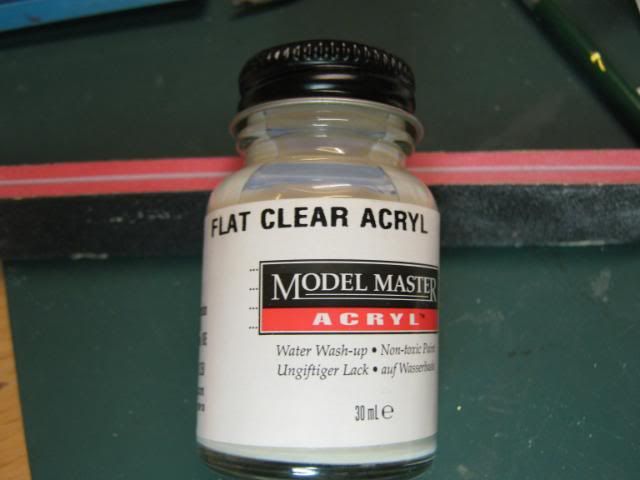

Obwohl "Ungeduld" mein zweiter Vorname ist, habe ich mit der Mattlackschicht bis zum nächsten Tag gewartet, damit das Decal auch gut austrocknet und nachher durch Feuchtigkeit keine Schleier im Lack entstehen:
Danach sah der Reifen endlich wieder normal aus:
Hier mal ein Vergleich der Reifen mit und ohne Mattlack. Links ist übrigens der ohne :abhau: :

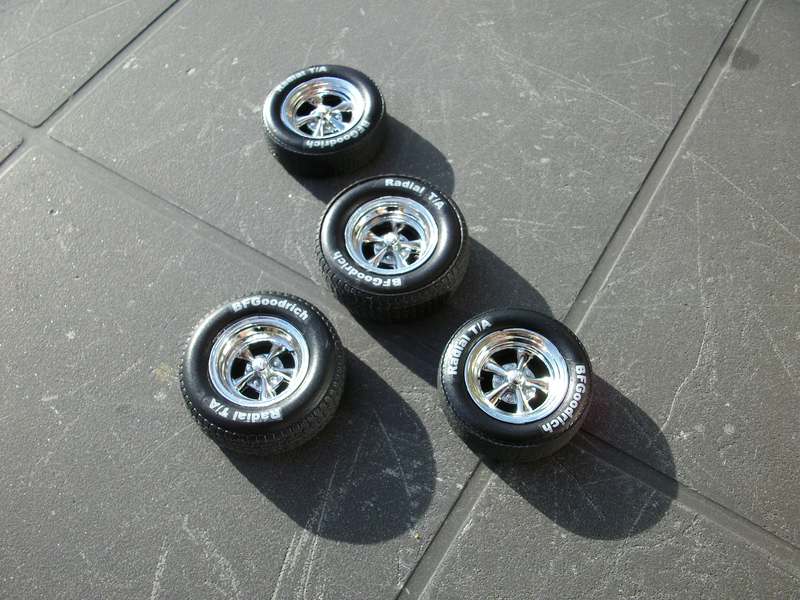

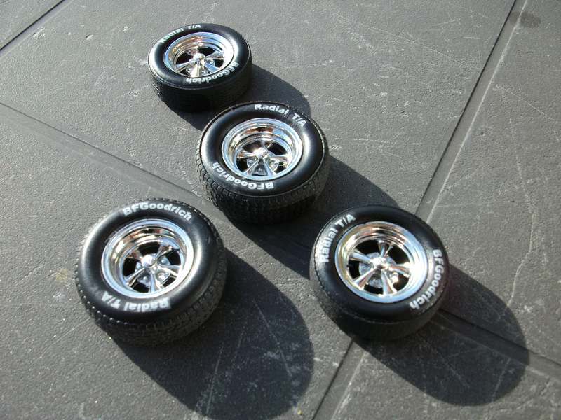

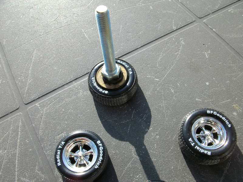

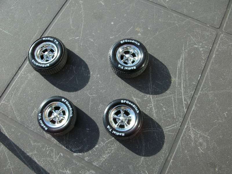

Dann würde ich direkt mal die Erweiterung dazu machen, wenn ihr erlaubt. Als Vorlage dienen mir die Räder von meinen 2Fast 2Furious Camaro, da ich hier ähnlich gearbeitet habe. Mit dem Unterschied, dass hier die Felgen montiert sind.
Gestartet habe ich genau wie Michael mit einer Glanzschicht. In meinem Fall aus der Dose. Clear Cote von Toyota (mein Name sagt alles). Lackiert wurde vor Montage der Felgen. Danach wurden diese eingesetzt und verklebt.
Die Laufflächen sind bereits angeschliffen. Die Bremsscheiben werden später einfach dahinter geklebt. Bei diesem Camaro drehen sich ja weder die Räder, noch hat die Karre einen Motor.
Nach aufbringen der Decals kam die Suche nach einer passenden Abdeckung für die Felgen. Hier ist manchmal Erfindungsreichtum gefragt. Ich habe mittlerweile eine kleine Kiste mit allen möglichen, runden Abdeckungsmöglichkeiten. Münzen, Distanzscheiben, Unterlegscheiben, usw.
In Polen (?) wurde ich fündig.
Noch einen Halter für besseres Handling dran.
Und dann wurde matt lackiert. In meinem Fall Acryl Lack aus der Dose aus dem Baumarkt. Ich glaube Dupli Color
Schön in der Sonne trocknen lassen. Fertig.
Fertig war´s bei mir aber erst nach ca. 1 Woche. Der Mattlack hat ewig gebraucht um durchzutrocknen. Warum? Keine Ahnung. Normalerweise trocknet auch dieser innerhalb 1 Stunde. Ob es die Kombination aus Klarlackversiegelung war und die Reifen noch ein wenig Weichmacher verströmt haben - :nixweis:

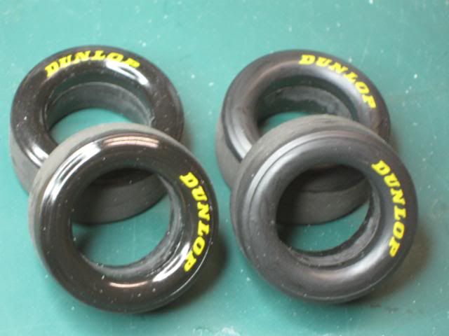

Donnerstag, 5. Januar 2012, 21:19
Hallo :wink:
Da möcht ich auch noch eine Variante zeigen. ;) Hier an einem Nascar Reifen. 1:24/25.
Den Reifen reinigen mit Silikonentferner oder Pinselreiniger.
Die Schablone mittig platzieren,leicht andrücken am Rand .Mit Weiss oder Gelb matt lackieren.
Schablone vorsichtig abheben. Fertig , kein matter Lack nötig ^^ . Die Gun mit Pinselreinger füllen und die Schablone besprühen/abwaschen. Nicht :du: abwischen mit einem Tuch,man könnte die filigrane Schrift beschädigen. .........Gruß Fredl
