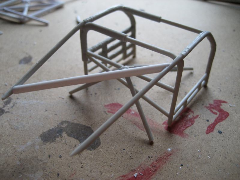

So, ich habe mal mit dem Überrollkäfig angefangen. Werde ich komplett aus Gußästen bauen. Ist zwar bisher noch nich viel, aber ein Bild gibts trotzdem.
So, das wars fürs erste. Ich hoffe, ich kann euch für mein Projekt überzeugen. Falls ihr Ideen oder entsprechendes Bildmaterial habt, immer her damit ;) . Wäre ich sehr dankbar.

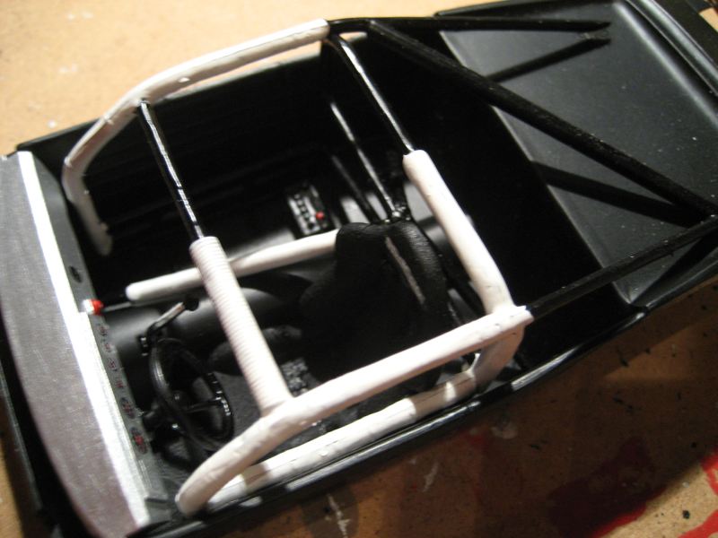

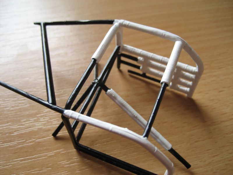

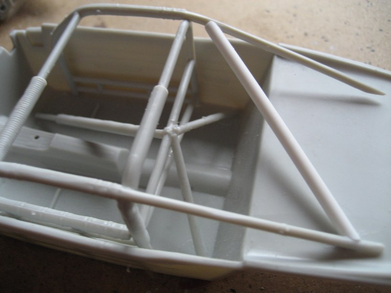

Nach langem Hin und Her habe ich mich doch dafür entschieden, den originalen Überrollkäfig einzubauen, da das selbstbauen mal so garnicht geklappt hat, wie ich mir das vorgestellt hatte :( . Allerdings habe ich den Käfig noch etwas verfeinert. im hinteren Bereich habe ich noch eine Querverstrebung eingesetzt und hinter dem Fahrersitz ebenfalls.

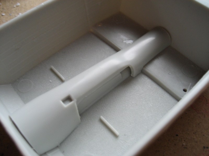

Hier mal in der Innenraumwanne.
Wobei ich gleichmal bei meiner ersten Frage an euch wäre: Wie kann ich den metallischen Efekkt nach nacktem Blech darstellen?? klar die Wanne in Wagenfarbe lackieren, aber gibts da noch irgendein Trick?? Habe mal zwei Bilder:

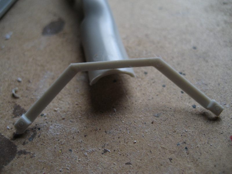

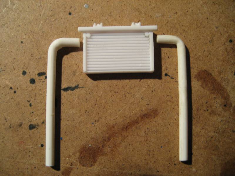

Dann hab ich noch schnell eine Domstrebe für den Motorraum gebaut. Im Bausatz waren diese Teile enthalten:
Ich hab keine Ahnung für was diese Teile sind, werden in der Bauanleitung in keinem einzigen Schritt erwähnt. Vielleiccht weiß einer von euch, für was die gedacht sind. :nixweis:
Nach dem Ausmessen und aufzeichnen auf ein Blatt Papier hab ich dann diese Stücke ausgeschnitten:
Und mit einander verklebt.
Ist noch nicht ganz trocken, daher kann ich noch keine Passprobe starten.

Der Ueberrollkäfig sieht gut aus.
Wie meinst du das mit dem nackten Metall? Als ob dort drin die blanken Metallplatten wären? Da würde ich mal nach den Mr Metal Farben von Gunze Sangyo schauen, die kann man nach dem Trocknen mit einem weichen Tuch polieren und man erhält wohl einen wunderbaren Metalleffekt. Hab sie selber noch nie probiert aber hab schon einiges darüber gelesen.

weißt Du eigentlich, daß Du da einen Bausatz eines der erfolgreichsten Nascars aller Zeiten hast? Der Torino Cobra war super aerodynamisch und vor allem auf den Superspeedways nicht zu schlagen. Im Bausatz enthalten ist auch eine Verlängerung der Front, um die Torino Talladega Version, die sogar noch aerodynamischer war als die Dodge Daytonas und Plymouth Superbirds, zu bauen.
Hier mal zwei meiner Torinos. Einmal mit der "kurzen" Front:
und hier mit der "langen" Talladega-Front:
Die Teile aus denen Du die Domstrebe gebaut hast, sind sog. Windowstraps. Die Dinger sind von der Nascar vorgeschrieben, um die Heckscheibe an ihrem Platz zu halten.
Wenn die Wagen im Rennen einen Schubs bekommen und sich drehen, fliegen die Scheiben durch den Luftdruck, der sich im Wagen aufbaut, gerne schon mal raus. Das sollen die Windowstraps verhindern.
Ich bleibe auf jeden Fall mal an Deinem Bericht dran.

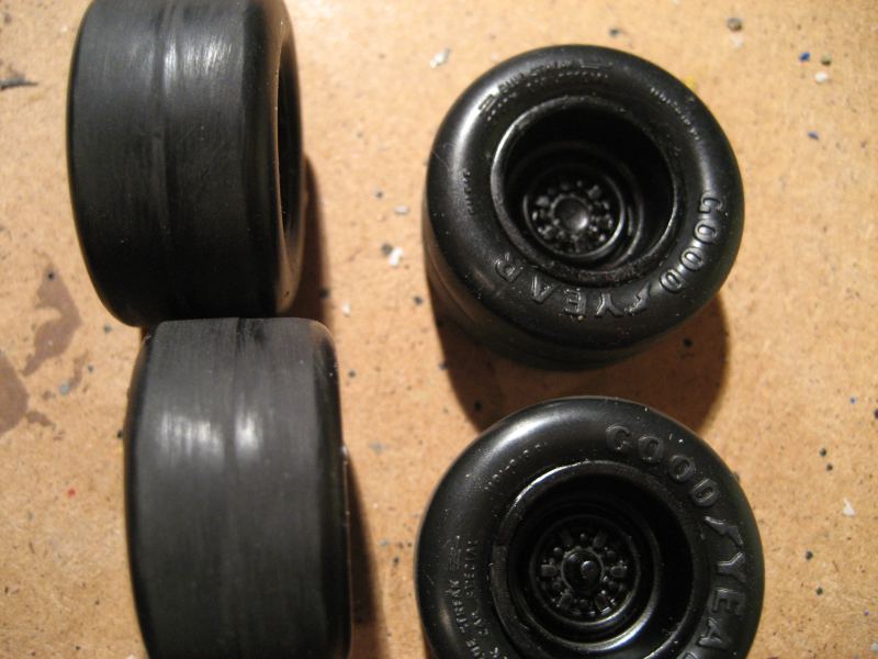

Die Felgen hab ich schonmal mattscharz gelackt und die Reifen mit grobem Schleifpapier angeschliffen:

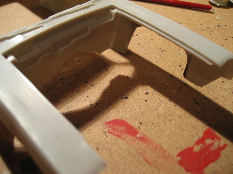

Desweiteren habe ich nach Vorbild von Michael die Inennkotflügel rausgeschnitten um mehr Platz für die Slicks zu bekommen.Hier nochmal ein herzliches Dankeschön an Michael :hand: .
So sah das ganze vor der Schnitzerei aus.
(Hatt vergessen vorher ein Bild zu machen, hatte abre noch einen zur restauration ausstehenden Torino verfübar)
Und so danach:
Die Leere werde ich noch mit einem Gitterrohrrahmen ausfüllen samt Kühler und was mir sonst noch so einfällt. Aber das muss noch etwas Zeit haben.

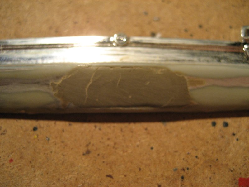

Dann habe ich die Nummernschildmulde der hinteren Stoßstange zugespachtelt.

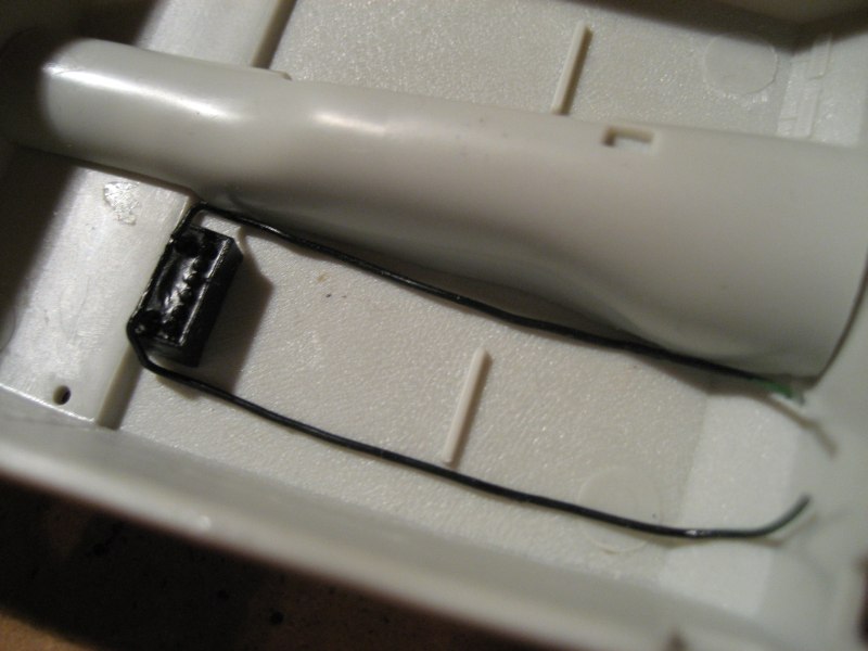

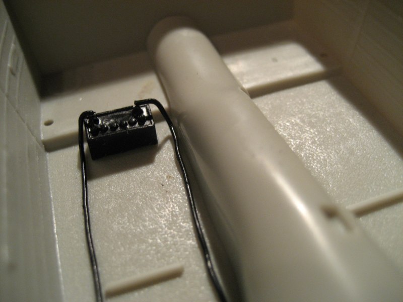

Und schließlich zum Schluss noch die Batterie in den Innenraum verlegt. Habe dazu die Batterie rundum verschlossen und mal schwarz angemalt, wird aber noch verfeinert. Dann habe ich aus Blumendraht (keine Ahnung welcher Durchmesser) Kabel zurechtgebogen und schwarz angemalt. Hier mal provisorisch in den Innenraum gelegt.

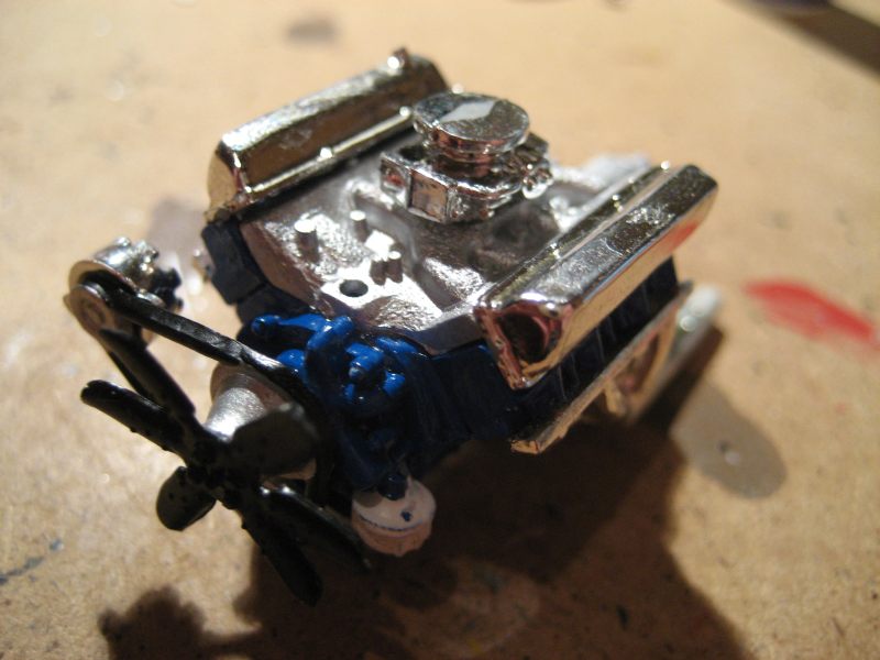

Desweiteren hab ich den Motorblock Blau lackiert und ein paar weitere Teile mit Farbe bekleckst, das war mir aber kein Foto wert.

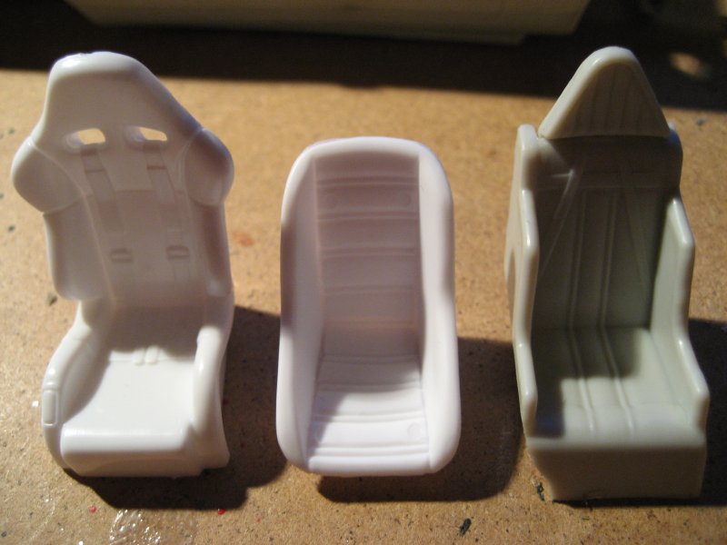

Dann waren noch zwei verschiedene Sitze dabei. Was meint ihr denn passt am besten zum Projekt?? Ich kann mich da nich wirklich entscheiden...

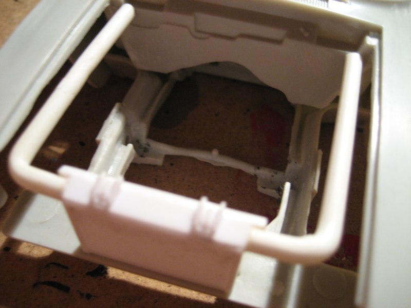

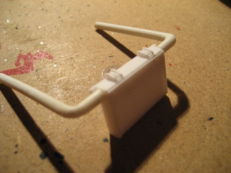

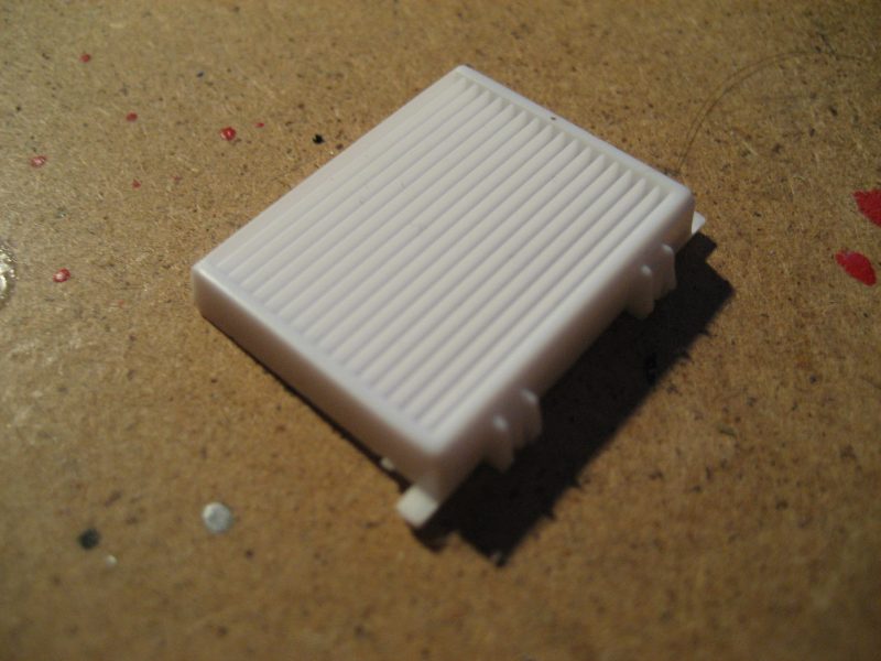

Dann habe ich mir noch den Kühler aus der Shelby Cobra bestellt:
Der wurde auch gleich weiterverwendet. Der Kühler hat von der Höhe her nich ganz in den Motorraum gepasst, daher hab ich ihn um 3 Rippen erleichtert, damit er unter die Haube passt. Da ich ja den Motorraum etwas aufgeräumt habe, muss nun noch ein Rohrrahmen angepasst werden. Dieser wird dann mit dem Kühler verbunden. So sehen die einzelteile aus
so im zusammengeklebten Zustand
Und so soll er dann ungefähr später im Motorraum Platz nehmen.
Dan habe ich am Motor weitergearbeitet, dazu werde ich aber noch demnächst Bilder einstellen.

Montag, 30. Januar 2012, 22:16
Das sieht doch schon Super aus!
Die Räder sind (Zitat Dominik:) echt Fett, genau richtig!
Beim Vorderrahmen vergiss die Federbeinaufnahmen nicht!
Und von den Sitzen würde ich den mittleren nehmen.
Aber ich täte die Linke Seite abtrennen. Soweit ich weiß hatten die Ovalrenner nur für die rechte Seite ne Verschalung.
Kann mich aber auch irren, bin jetzt zu faul im Netz nach Bildern zu suchen...

Ich habe den Motor soweit fertig, vielleicht verkabele ich ihn noch, muss ich mal ausprobieren...

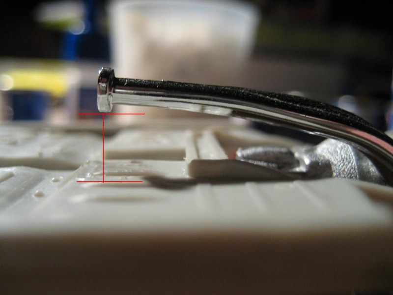

Hier mal ein Beweis für die Spitzenqualität des Bausatzes. Ich habe mal die verchromten Abgaskrümmer provisorisch an den Motorblock angebracht und den Motorblock mal eingesetzt. Das ist dabei rausgekommen:
Zwischen Abgaskrümmer und Chassis sind bestimmt 2 cm Platz dazwischen...

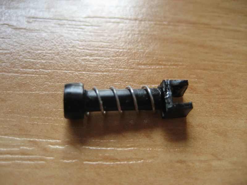

Aber ich wäre ja kein Modellbauer, hätte ich für dieses Problem keine Lösung. Ich habe die Krümmer über der Kerze warmgemacht und vorsichtig die richtige Biegung verliehen. Da sie dann aber noch zu lang waren für meine Auspuffrohre, habe ich sie noch gekürzt. Das ist dann dabei rausgekommen.

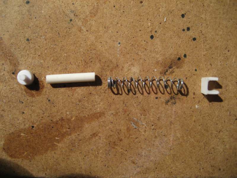

Dienstag, 7. Februar 2012, 14:22
Hallo Max
Federbeine selbst bauen?
Kein Prob!
Man nehme nen schnöden Kuli, zerlege diesen und nimmt die Mine( ohne Tinte)!
Dann einen dünnen Nagel oder Kupferdraht, ineinander stecken, Längen anpassen und Zack haste n Stoßdämpfer!
Dann die Feder aus selben Kuli drüber und ensprechende Halterungen aus Sheet basteln.
Fettich ist das Federbein!
Alles klar?
Gruß Patrick

Super Sache!! Wäre ich nich drauf gekommen. Ich habe zar an die Federn Gedacht, aber ohne Stoßdämpfer nützen die auch nix. Werde das mal bei Gelegenheit ausprobieren ;)

Mittwoch, 8. Februar 2012, 13:13
Hi Max,
bzgl. Stoßdämpfer tun es auch sheetreste (flach und rund) und einfach gewickelter Draht (mit oder ohne Ummantelung - persönlicher Geschmack und Durchmesser entscheiden da)....da brauchste nicht zwei Schreibgeräte killen :)

Ich habe mich mal an die Federbeine gewagt. Die Kugelschreiber mussten doch dran glauben (waren eh nich sonderlich gut). Ich habe allerdings nur die Federn benutzt. Den Rest habe ich aus der Restekiste und aus Gußastresten mir zusammengefriemelt. So sahen die Einzelteile aus:

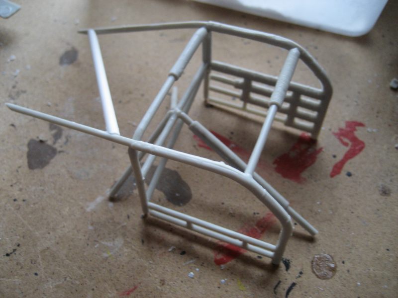

Desweiteren hab ich den Überrollkäfig fertiggestellt:
Der Armaturenträger hat auch ein wenig Farbe abbekommen. Der rote Knopf soll ein Not-Aus-Schalter darstellen. Die Armaturen bekommen noch ein paar Decals verpasst.

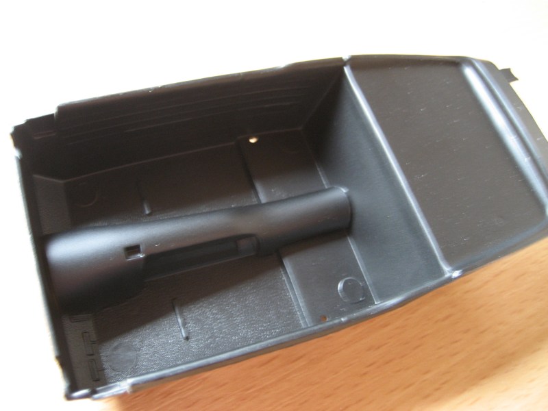

Dann habe ich noch den Unterboden und die Innenraumwanne schwarz gespritzt.

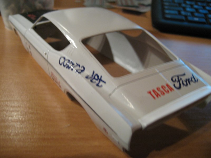

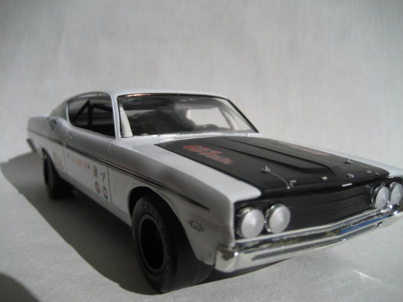

Und zu Guter letzt hat die Karosserie mal den ersten Anstrich bekommen. Lackiert habe ich mit Fordlack aus der Dose. Das sind bis jetzt zwei Schichten Farbe und eine Schicht Klarlack. Als nächstes kommen die Decals drauf und darauf dann nochmal ne Schicht Klarlack. Die Motorhaube habe ich in Mattschwarz lackiert.
So, dass wars dann mal wieder von mir. Kommentare und Anregungen sind immer Herzlich willkommen. ;)

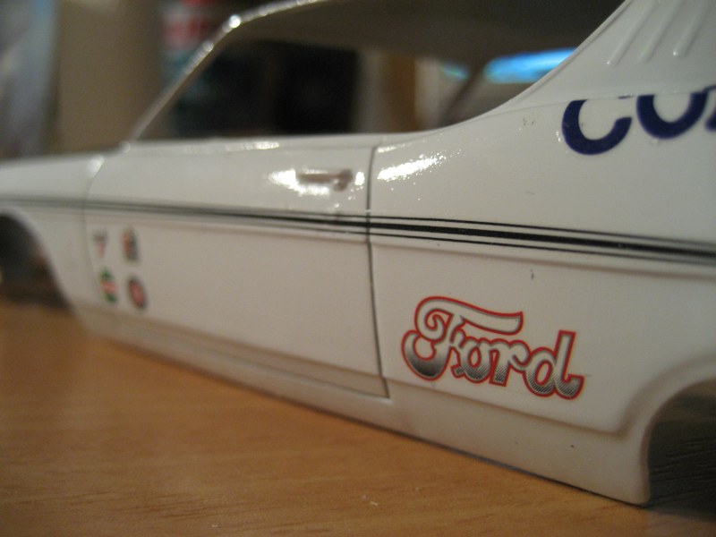

So, bevor ich ins Bett gehe und :schlaf: möchte ich euch noch schnell ein paar Bilder vond er Karosserie zeigen. Ich habe mal ein paar Decals angebracht:
Ich werde darauf dann noch ne Schicht Klarlack aufbringen.

Cool, mit den Decals sieht er noch 'ne Stufe schärfer aus! :sabber:
Richtig klasse, wie ein alter Ami-Rennwagen :love:

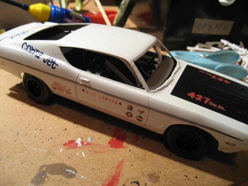

So, nach einer stressigen Phase mit Kursarbeiten geht es bei mir heute mal weiter. Also, ich habe das Armaturenbrett fertig gestellt:

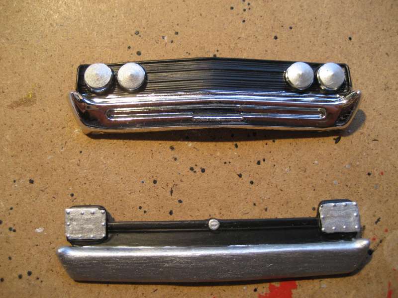

Dann habe ich die Front und Heckstoßstange bearbeitet.

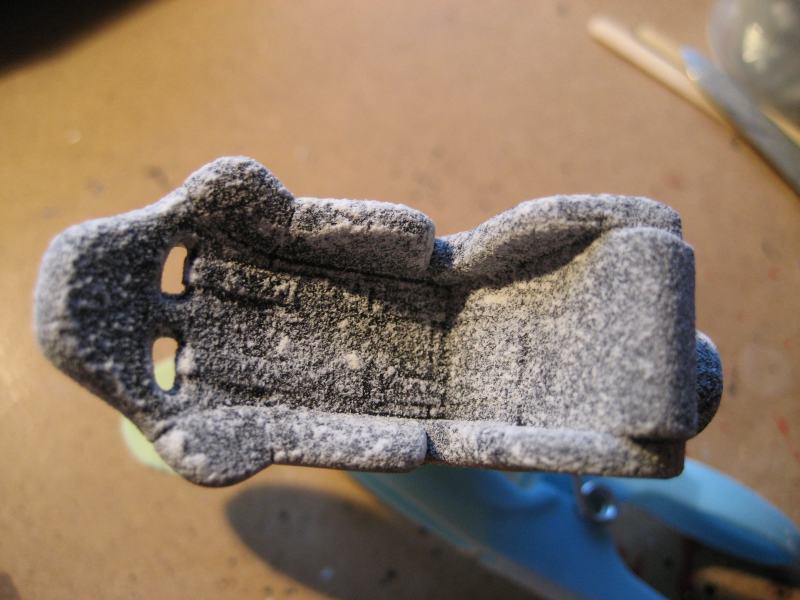

Den Sitz habe ich mit der Mehl Methode bearbeitet. So sah er nach der Puderdusche aus:
Im fertigen Zuhstand habe ich im Eifer des Gefechts leider keine Bilder gemacht. Hier mal eins im eingebauten Zustand, ich hoffe man kann was erkennen... 8|
Der Innenraum wurde somit komplett zusammengebaut. (Ist bei so nem Ami-Racer ja nich sonderlich schwer. Müssen gerademal 4 teile eingebaut werden...)

NAch längerer Pause habe ich ihn endlich fertig gestellt! Die Passgenauigkeit des Bausatzes hat mich gegen Ende nochmal ganz schön Nerven gekostet. Aber ich habe den Torino bezwungen. Abschließend möchte ich sagen, dass der Bausatz eigentlich unter aller Sau ist und man nur mit viel Talent,Geschick und Mühe ein gutes Ergebniss erzielen kann. Ich habe das in meiner Macht stehende getan und habe ein für mich befriedigendes Ergebniss erhalten. Ich weiß, dass man vieles wesentlich besser hätte machen können, aber da ich eigentlich ein reiner OOB Bauer bin, geht das schon in Ordnung ;) .
Hier mal zwei Bilder, den Rest gibts hier .
Ich bedanke mich bei allen, die meinen Baubericht verfolgt haben.
