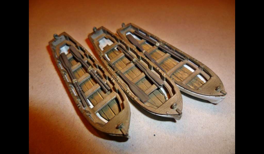

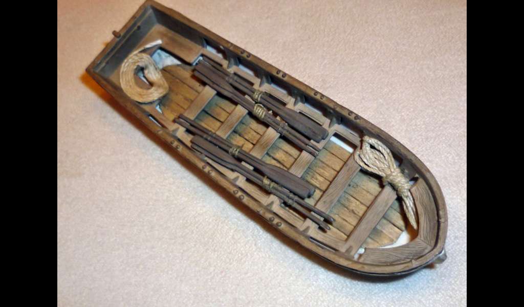

Erste Bilder
Erste Bilder von den Beibooten.
Mittwoch, 4. Januar 2012, 15:08
sehr chic!!!!
LG der roland
Mittwoch, 4. Januar 2012, 15:10
Ich habe Deine Bilder mal richtig einsetzt. Bitte in Zukunft darauf achten. Danke.
Hier findest Du eine Anleitung zum Einstellen von Fotos ins WMF ...
Mittwoch, 4. Januar 2012, 16:26
sehr chic!!!!
LG das dafi
Mittwoch, 4. Januar 2012, 17:08
Wirklich schön!
Sehr schick!
Wenn du so vorsichtig weiterbaust werden wir eine tolle neue Constitution im Forum haben.
lg
hms
Mittwoch, 4. Januar 2012, 17:27
sehr chic!!!!
LG der mathias
PS: Mir gefällt ausgeprochen gut, wie das Tau über die hintere Sitzbank hinuntersackt. Das sieht echt echt aus :ok:

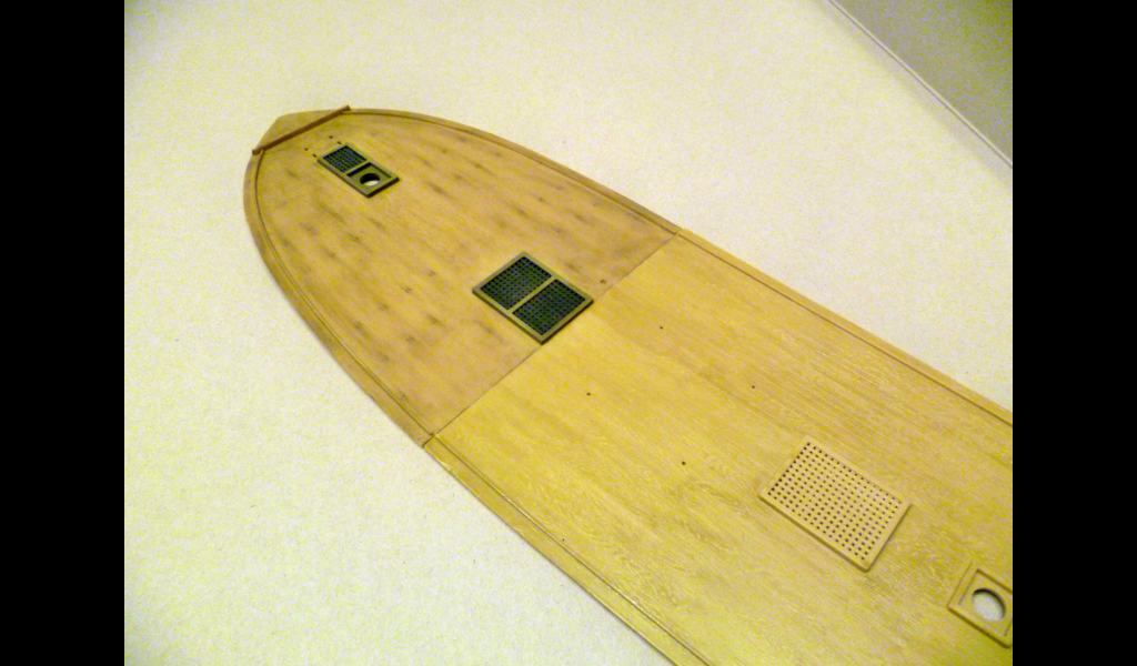

Schiffsboden
oben bearbeitet,unten noch nicht.

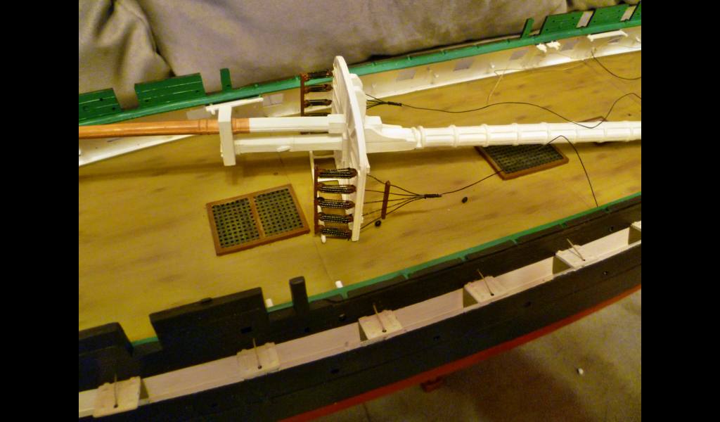

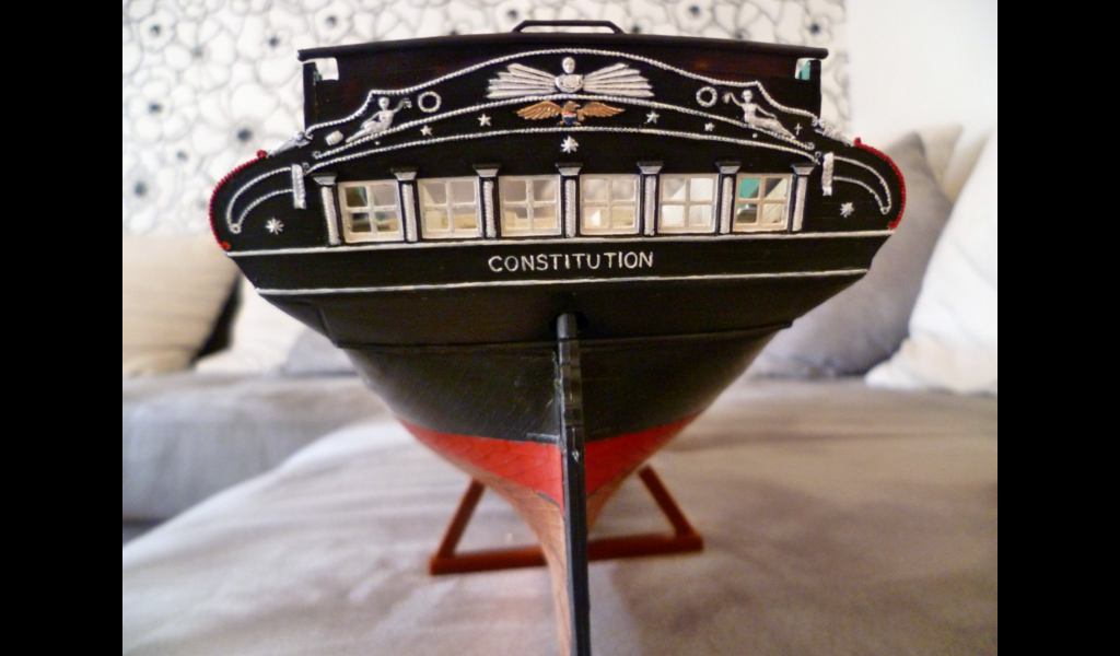

Dienstag, 17. Januar 2012, 11:35
fertig.......noch lange nicht !!!
Dienstag, 17. Januar 2012, 11:59
Sehr schön bisher...
nur eine kleine Anregung: hast du schon einmal in Erwägung gezogen, das Plastikdeck (welches ja leider aus drei Teilen und daher auch aus zwei unschönen Stößen besteht) mit Holzleisten zu beplanken? Ist eigentlich nicht viel Arbeit und bringt ein tolles Ergebnis... wenn ich mir dein Werk bisher betrachte, sollte es auf keinem Fall am Können scheitern.
LG, Mathias
Dienstag, 17. Januar 2012, 12:15
Planke deine Decks!!!
Es ist ein seeeehr guter Anfang und den solltest du nicht mit einem Plastikdeck verderben!!!
lg
hms
Dienstag, 17. Januar 2012, 12:16
PS: Zeig mal Bilder von dem ganzen Schiff!!!
Dienstag, 17. Januar 2012, 15:10
Ich halte dies auch für einen der vielversprechendsten Anfänge der 1:96 Revell-Consti der jüngeren Zeit - außer der sauberen Arbeitsweise scheint bucky aber auch das Bemalen von Modellkunststoffteilen "in die Wiege gelegt".
Ich bin gerade auch am Anfangen. Im Zusammenhang mit dem Vorschlag, das (Kanonen-) Deck zu beplanken möchte ich allerdings meine Verwunderung darüber zum Ausdruck bringen, dass man kaum Versuche sieht, die sehr schöne Struktur des Bausatzes durch dezente Bemalung zur Geltung zu bringen (wie es z.B. hier ein tschechischer Modellbauer meisterhaft umgesetzt hat). Was mich auch wundert ist das nahezu durchgängige Fehlen von Versuchen, die Deckspassungen der einzelnen Decksteile durch vorsichtiges Verschleifen auf einer planen Fläche (Glasplatte) so aneinander anzupassen, dass keine Fuge mehr zu sehen ist (im o.a. Link ebenfalls meisterhaft umgesetzt).
LG Norbert
Dienstag, 17. Januar 2012, 15:41
Hallo Norbert..
ganz im ehrlich... bei DEM Detailgrad, den der Kollege bei der von dir zitierten Conny an den Tag legt, frag ich mich ernsthaft, warum ER denn das Deck nicht geplant hat.
Die Ausführung ist spitzenmäßig, keine Frage, aber es ist (meiner Meinung nach) bereits weniger Aufwand, die Planken zu schneiden, zu verkleben und zu verschleifen, als ein Plastikdeck DERART zu präparieren (von Bemalen kann da ja schon fast nicht mehr gesprochen werden :D ) und das Ergebnis wirkt mit Holz einfach natürlicher.
LG, Mathias
Dienstag, 17. Januar 2012, 18:35

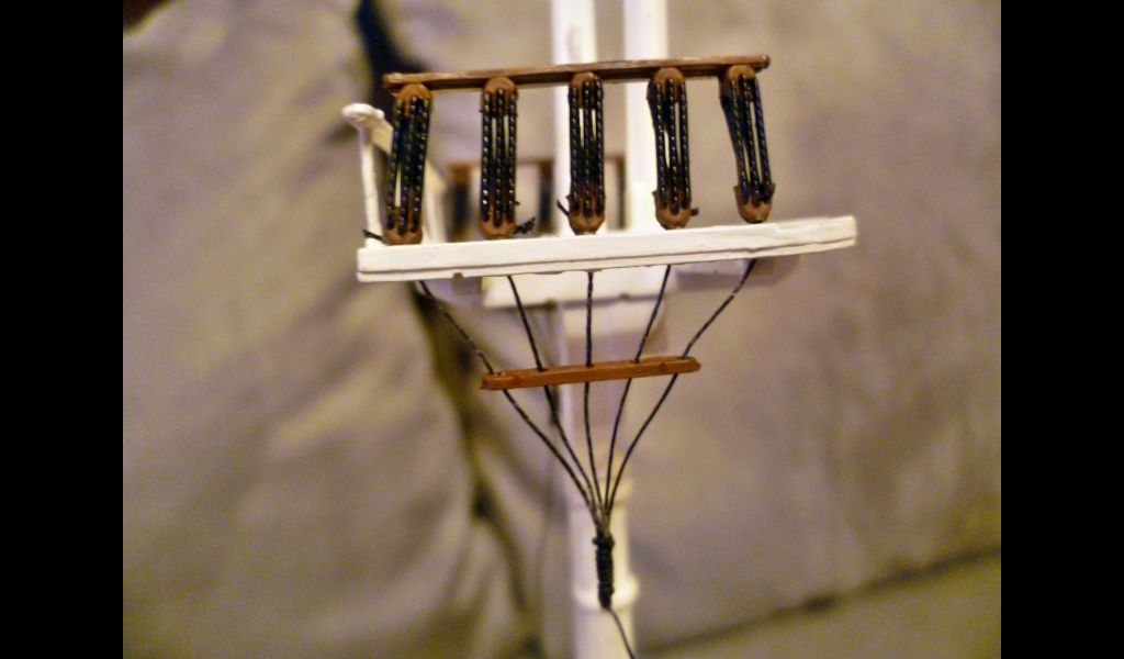

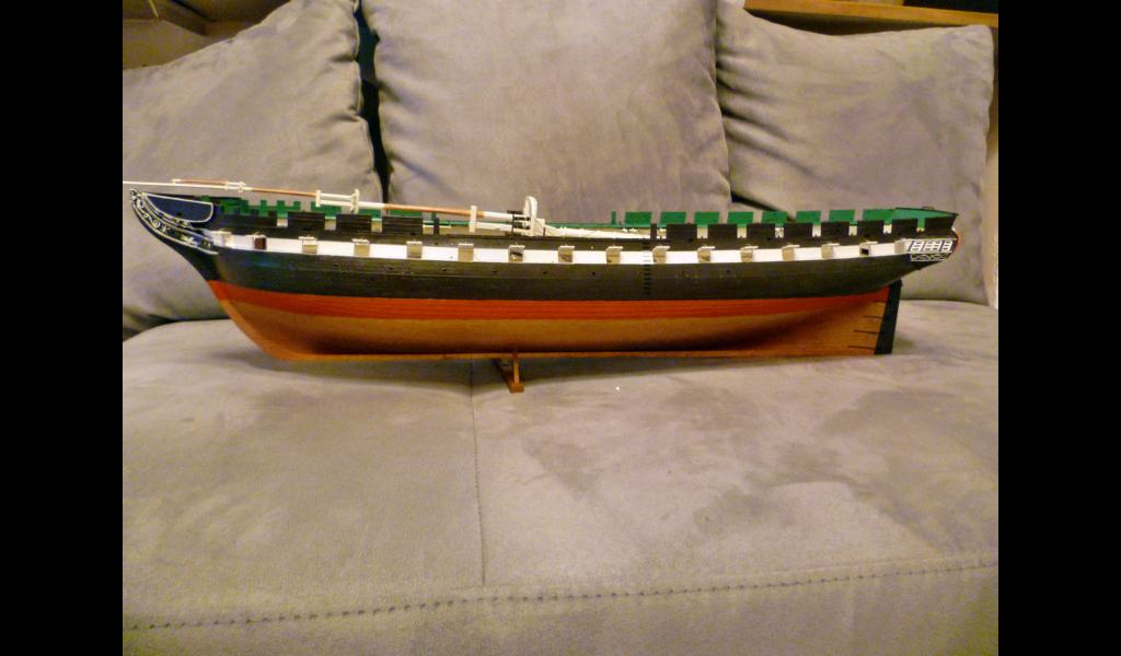

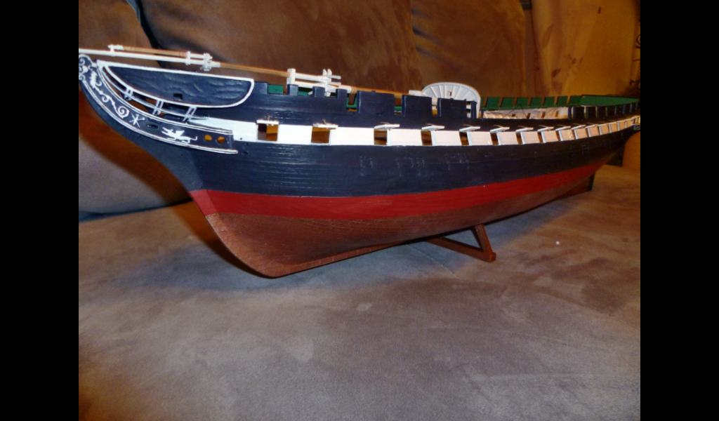

Mittwoch, 18. Januar 2012, 01:20
Das untere Deck
Schiffsansicht
vorderer Mast ,abstehende Schnürre müssen noch ab.
Mittwoch, 18. Januar 2012, 07:24
Warum sind denn die oberen Kupferplatten so dunkelrot, die müssten doch eigentlich die selbe Farbe wie die unteren haben. Ender das mal um.
Sonst:
Seehr saubere Bemalung!!!! :ok:
lg
hms
Mittwoch, 18. Januar 2012, 08:57
So habe ich es im www gesehen.
Mittwoch, 18. Januar 2012, 09:29
Ich schätze, dass das eine Kupferfarbe ist, da das Originalkupfer nicht hübsch genug aussieht :-)
Lustikk oder gibt es da logischere Erklärungen?
Aber dann schau genau hin und mach dein Ruder gleich mal kupferig :-)
Lieber Gruß, Daniel
Mittwoch, 18. Januar 2012, 12:29
Hallo Leute,
es kann auch sein, dass der obere Bereich angeschliffen wurde und im ersten Bereich seiner natürlichen Alterung ist.
Dann wäre es nicht verwunderlich, wenn er ein wenig "rosa" ansetzt.
lg,
Mittwoch, 18. Januar 2012, 12:41
Ich finde die Constitution in ihrem jetzigen Zustand nicht so schön, früher hat man meines Wissens nicht Kupferplatten bemalt, aber ich kann mich irren.
Auf jeden Fall würde ich mich seeeeehr wundern.
lg
hms
Mittwoch, 18. Januar 2012, 13:09
Moin zusammen,
das sieht mir aus wie die spezielle Farbe, mit der man den Boottopgang malt. Das ist der Bereich, der sowohl dem Seewasser
als auch der Luft ausgesetzt ist. Eine ganz spezielle teure Farbe - Boottopfarbe. Gab es zur Zeit der Conny bestimmt noch
nicht. Wird in der modernen Seefahrt für optimalen Korrossionsschutz benutzt.
