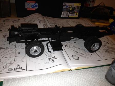

hab gedacht ich starte jetzt hier auch mal meinen ersten Baubericht. Hab mir von Revell das Schlingmann 20/16 ausgesucht welches ich dem Fahrzeug der BF Ratingen nachempfinden möchte.

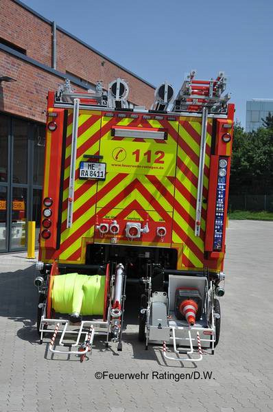

Hier das Original:
Und hier die ersten Bauvortschritte:
Ich habe das Grundgestell mit mattschwarz Grundiert und lasse das auch so, da man bei dem Modell ja eh nichts davon sehen kann.
MfG Michi

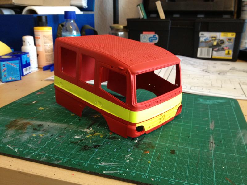

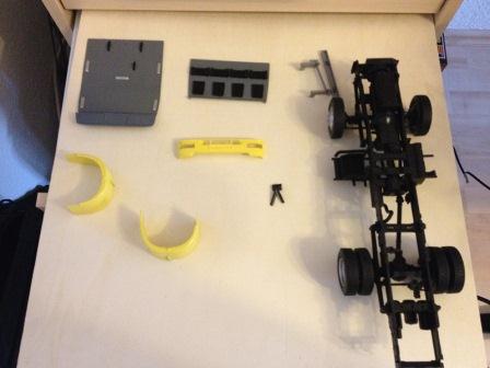

hab heut schon bisle gebaut und möchte euch die Fortschritte natürlich nicht vorenthalten. Nur das mit den Fotos klappt noch nicht so ganz, die sind selbst bei 800x640 noch deutlich größer als 75kB, vllt weiß da jmd Rat?
Die Kabine hat ihren ersten Anstrich bekommen, hat allerdings noch paar Farbunterschiede drin, erkennt man auf den Fotos bisle schlecht, muss ich noch verbessern.

So, hab den Vormittag an Heiligabend nochmal genutzt um etwas zu basteln. Die Kabine wurde jetzt zum zweiten Mal lacckiert so das keine "Flecken" mehr da sind. Den Kühlergrill hab ich wie beim Original auch scho gelb lackiert. Als nächstes kommt dann der neongelbe Streifen um die Kabine. Die Bodenplatte vom Innenraum habe ich auch schon mal grob bemalt, wenn sie dann trocken ist werden noch die Feinheiten gemacht. Hab diesmal die Bilder dank dem Programm von "Hubra" auch größer hin bekommen.

hi habe eine frage wie hast du das gelbe lackiert auf der Kabine??

Hey,

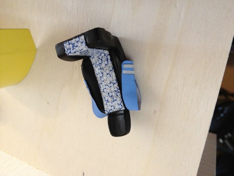

Hab den Berreich einfach mit Malerkreppband abgeklebt und dann mit gelb drüber gebrusht.

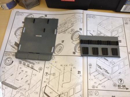

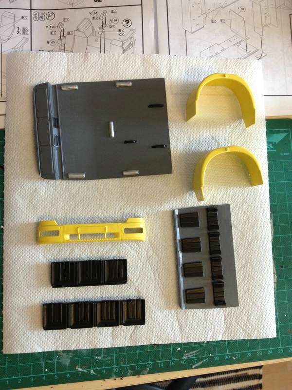

Noch eine Frage an alle die diesen Bausatz auch schon mal gebaut haben: Ich habe bei den grauen Spritzlingen oft das Problem, das sich die Farbe irgendwie komisch verhält. Wenn ich ein Teil lackiere entstehen gleich darauf freie Stellen, obwohl da vorher Farbe war! Muss da immer mehrmals drüber. Das passiert bei verschiedenen Farben. Kennt jmd das Problem bzw weiß da Abhilfe?
MfG Michi

Dienstag, 27. Dezember 2011, 20:54
hallo michi, entfettest du die teile??? also vorsichtig mit spühlmittel und wasser sauber machen, weil beim spritzverfahren ja einiges hängen bleibt. sonst weiß ich auch nich... :nixweis: schöne grüße alex :wink:

Das ist mir so noch nicht passiert. Die Kleinteile bemale ich immer mit dem Pinsel und die größeren schleife ich vorher immer etwas an.
Vielleicht solltest Du die Teile vorher mal mit Haftgrund Lackieren, oder es befindet sich noch Fett, vom Fingerschweiß am Modell.

also das mit dem entfetten hat gut funktioniert, danke für den Tipp! Da ich über Weihnachten gefühlte 10Kg zugenommen habe, habe ich mich heute entschieden den Bauch wachsen zu lassen und an meinem Modell weiter zu basteln :lol:

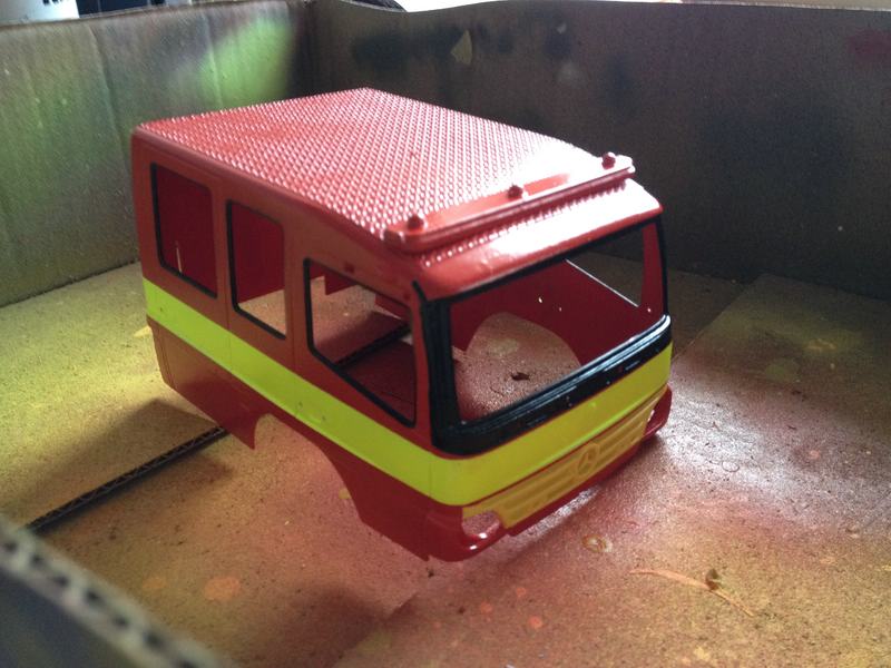

Hier die Kabine, bei der ich erst den Bereich grundieren musste, der später dann neongelb wird.
Hier die Kabine mit gelbem Neonlack, da ich das erste Mal mit Neonfarbe gearbeitet habe, bin ich vom Ergebnis begeistert.

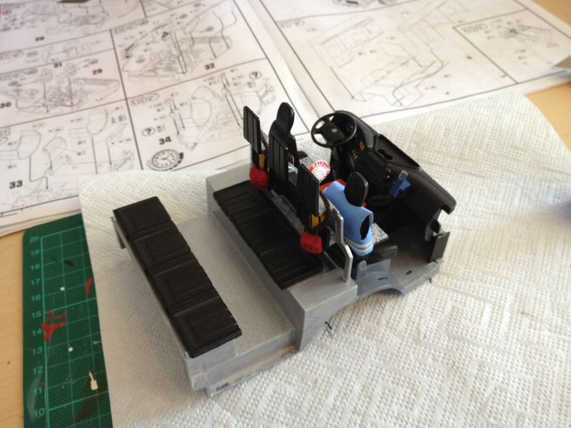

Auch am Innenraum hab ich bisle gewerkelt, hier ein Sitz mit der Weste des Gruppenführers
Teile des Innenraums, hab schon ein paar Zubehörteile reingebaut

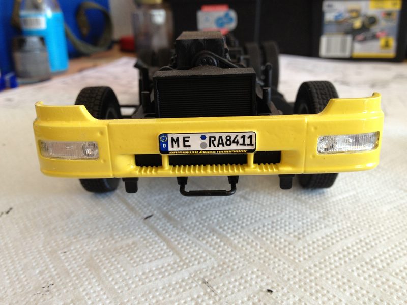

Zum Schluss noch die fertige Stoßstange vorn, das Kennzeichen stimmt auch schon

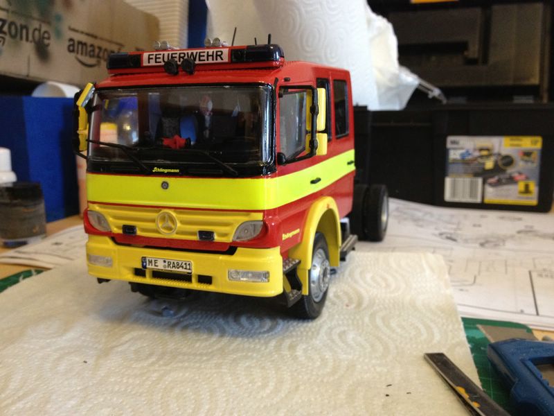

hab mal wieder ein wenig gebastelt

Aber sind die Gruppenführerwesten nicht Rot? Also hier (Landkreis Mr-Bid in Hessen) ist:
Gruppenführer Rot
Atemschutzüberwachung Blau
Abschnittsleitung schwarz-weiss kariert
Gruß Dennis

da könntest du Recht haben. Ich hab nur bei einer TV Reportage über die Feuerwehr einen mit ner blauen Weste aus dem Fahrzeug aussteigen sehen. Da ich selbst keine Ahnung davon hab, habe ich einfach mal bei Google über die Bildersuche nachgeschaut und da kamen blaue Westen mit der Aufschrift Gruppenführer. Habe garnicht darüber nachgedacht das es da verschiedene Varianten gibt.
Ist leider ein kleiner Fehler an meinem Bau, hoffe alle können mir das verzeihen.

Allerdings hätte ich die Drucklufthörner ein wenig aufgebohrt und auch die Gussgrate entfernt.
Am fertigen Modell wird es später aber nicht mehr so auffallen.

da muss ich dir recht geben, es sieht leider nicht ganz so gut bzw nicht so ganz wie beim Original aus. Hab mir das mit dem Bohren auch überlegt, hatte allerdings Angst das ganze Teil zu zerstören. Hab mich dann mit diesem Kompromiss abgefunden.

Hab mir die Drucklufthörner grad nochmal angeschaut. Hab meine Freundin gefragt ob es wie beim Original aussieht, naja jedenfalls hab ich grad meinem Akkuschrauber gezückt und die Hörner aufgebohrt. Werde das Morgen noch fertig machen und euch gleich Fotos davon zeigen, glaube aber das es definitiv um Längen besser aussehen wird.
MfG Michi

hab die Drucklufthörner jetzt umgearbeitet, jetzt sehen sie viel besser aus.
An der linken Fahrzeugseite kann man die Unterlegkeile wie beim Original erkennen.
Die Kabine ist jetzt soweit fertig, sobald ich mein Decalpapier bekomme kann ich diese auch noch drauf machen.

Wegen dem Thema Rohre:
Meinst du damit die Ein- und Abgänge der Einbaupumpe im Fahrzeugheck?
Oder meinst du damit die silbernen Teile senkrecht unter den Leitern? Die Stangen dienen dazu, die Leitern nach hinten zu ziehen - dadurch kippt der Schlitten nach unten und man kann die Leiter einfacher entnehmen wie bei den alten Fahrzeugen. Kenne das genaue Normewicht der 3tlg Schiebleiter leider nicht - aber gute 80kg sind es bestimmt.
Die Wagen sind sog. Haspeln. Die linke ist eine Schlauchhaspel und die rechte ist eine Verkehrssicherungshaspel mit Materialien zur Verkehrsabsicherung. Bei den neuen Fahrzeugen gibt es zudem nur noch eine Haspel (zumindest hier in Hessen) - das hängt damit zusammen, dass die Haspeln teilweise die Rücklichter verdecken - die Fahrzeuge an der HLFS haben alle Haspeln mit Rücklichtern als Ersatz für die vom Fahrzeug. Ist aber blöd, weil man die Haspeln nicht einfach entnehmen kann, sondern erst noch einen geschraubten Stecker entfernen muss...
Das Revell Modell hat den Pumpenbedienstand mit einem Rolladen dargestellt. Schneide doch einfach das Ende ab und verschließe es mit Plastik-Sheet. Dann kannst du auch die Klappe und die Abgänge besser darstellen. Und nebenbei noch die Leiterschlitten bauen ;)
Für mein besseres Verständnis: SInd die Haspeln an den Pumpenabgängen unter dem Aufbau befestigt? :?:
