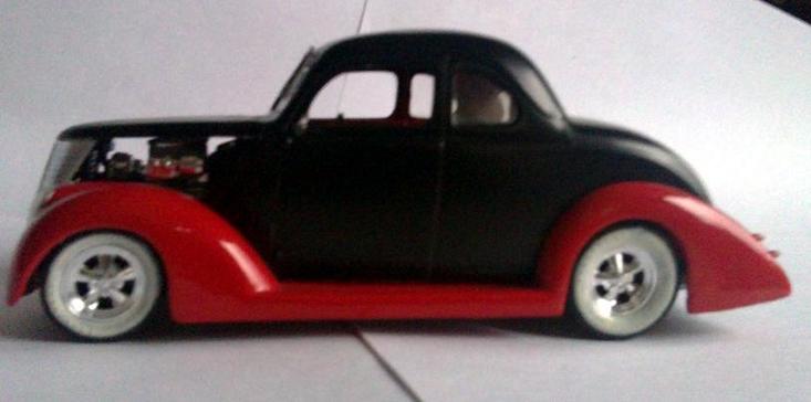

ich möchte Euch meinen 1937 Ford Coupe vorstellen.
Bei diesem handelt es sich um einen Bausatz von Revell in 1/25, den ich nach meinen Vorstellungen umgebaut habe.
Ich habe die Frontkotflügel in der Höhe der des Grills angepasst und die Aufnahmen der Stoßstange geschlossen, den Wagen tiefer gelegt, die Trittbretter nach untern verlängert und den Innenraum bemalt.
Als größte Veränderung habe ich die hinteren Kotflügel nach hinten verlängert und Rückleuchten von einem 59er Cadillac eingebaut.
hier ist die Ausgangsbasis
und hier der Umbau
und hier noch das original Heck
Gruß Enrico

Sonntag, 18. Dezember 2011, 18:45
klasse Rot Schwarz kommt immer gut. Leider ist die Bildquali nicht besonders sodas wenig übers Modell gesagt werden kann.
Schreb doch mal bitte was zum Heckfender-Umbau, die sehen ja richtig lecker aus.
Sonntag, 18. Dezember 2011, 19:13
versuche mal bessere Bilder zu machen, die hier sind schon über 1 Jahr alt.
Und die Heckfenster sind Original da habe ich nichts verändert.
Gruß Enrico

Sonntag, 18. Dezember 2011, 19:53
Der sieht richtig klasse aus.
Die Rückleuchten vom 59er Caddy passen gut!
Marek meinte die Heckfender, nicht die Heckfenster. Fender sind die Kotflügel (wenn ich da richtig liege? :verrückt: )
Ansonsten sehr gut! :ok:

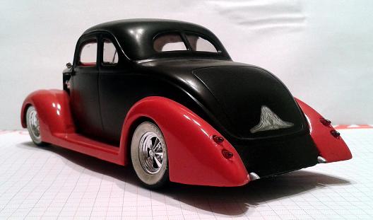

Sonntag, 18. Dezember 2011, 20:00
jepp, Fender = Kotflügel.
Beschreib doch mal bitte kurz wie Du vorgegangen bist beide Seite so hinzubekommen.
Ich brauche für mein nächstes Projekt mit ähnlichen Kotflügeln noch Inspiration :pfeif:
Sonntag, 18. Dezember 2011, 20:59
Die Fender hab ich Freihand modelliert und mit Augenmaß :) .
Erst habe ich die eine Seite fertiggestellt und habe dann von der Unterseite eine Schablone (nach der Faltmethode) gemacht und unter das auto geklebt und dann die andere Seite modelliert.
Als nächstes habe ich eine Schablone von der Seite gemacht und immer wieder angehalten bis ich die gleiche Form wie auf der anderen Seite hatte.
Die Fender habe ich mit Modellbauspachtel von Revell modelliert immer Lage für Lage, hat fast ne Woche gedauert bis ich die Fender fertig hatte, da der Spachtel bei dicken Schichten lange braucht bis er getrocknet ist.
Ich habe herausgefunden das es mit Zweikomponenten Knete wesentlich besser geht, und sie lässt sich gut bearbeiten (schneiden, schleifen, bohren).
Auf die gleiche Weise habe ich die Fender und Stoßstangen von meinen Mercurys modelliert.
hier erst mal die grobe Form gespachtelt, kannte bis vor kurzem das Polystyrol nicht, sonst wäre ich etwas anderst vorgegangen.
die Fender und Trittbretter habe ich mit Spritzspachtel überzogen und naß geschliffen
dann habe ich die Positionen angezeichnet die Löcher ausgebohrt und aus Zahnstochern Rückleuchten gebastelt. Diese konnte ich dann gegen 59er Cadillac Rückleuchten ersetzen, die mir Revell auf Anfrage freundlicher Weise zugesendet hat.
Andere Bilder habe ich leider nicht mehr vom Aufbau.
Hier habe ich ein Bild von meinem Mercury wo ich so ähnlich vorgegangen bin.
Detailierte Bilder werde ich Euch noch nachreichen, die sagen mehr als Worte :).
Hoffe ich hab es verständlich genug geschrieben, bin da net so gut drin.
Gruß Enrico

Sonntag, 18. Dezember 2011, 22:24
da sind sie schon :)
Sonntag, 18. Dezember 2011, 22:45
Hi Enrico,
yeah,scharfe Fotos :ok: ,jetzt erkennt man wie gut dein Umbau der Fender und Schweller geworden ist.Die Farbkombi in Verbindung mit den Weißwandreifen schaut gut aus.
Gruß Jan :prost:
Sonntag, 18. Dezember 2011, 23:07
So hier die versprochen Bilder von den Schablonen.
Ich setze das Fahrzeug auf ein Stück Pappe und zeichne die Kontur vom Fender nach, danach messe ich die gesamte Breite des Fahrzeugs vom hinteren Ende des Radausschnitts und übertrage das Maß auf die Schablone.
Dann falte ich die Schablone genau in der Mitte und schneide die Konturen aus, falte sie auf und habe zwei identische Seiten.
Die Schablone klebe ich unter das Fahrzeug und habe dadurch einen Anschlag für die Spachtel.
Als nächstes mache ich mir eine Schablone von der Seite, damit ich die Form mit der anderen Seite abgleichen kann. Für das restliche modellieren ist ein gutes Auge von Nöten um die Rundungen hinzubekommen.
Diese hier ist nur grob zugeschnitten zum veranschaulichen.
Das wars eigentlich im großen und ganzen.
Gruß Enrico

Hallo Enrico,
die Farbkombination gefällt mir! Interessant ist auch der hintere Umbau, was dem Ford eine ganz andere Linie gibt. Gut gelungen!
Was ich nicht verstehe:
:nixweis: Ich erkenne es nicht. Was meinst Du?
Montag, 19. Dezember 2011, 00:14
bei diesem sieht man es,der ist Original. Ich habe bei dem Ford die Fender vorn heruntergezogen auf eine Höhe mit der Unterkante, damit er optisch vorn noch etwas tiefer kommt
und hier nochmal der Vergleich
Gruß Enrico
