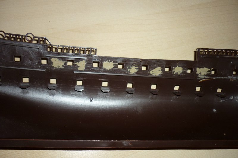

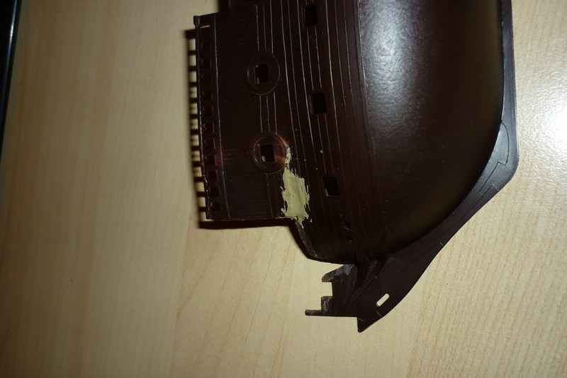

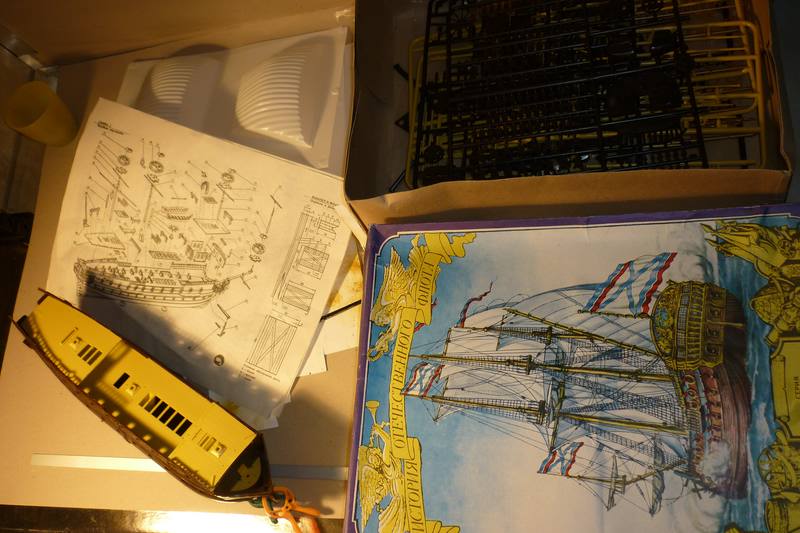

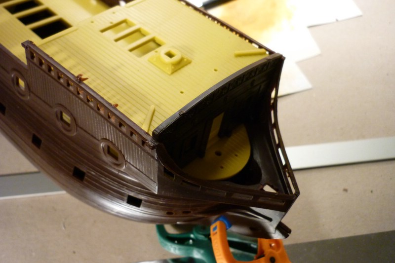

Zwischendurch, weil mein größeres Projekt mangels Plan stockt, habe ich mit dem russischen Schiffchen Priediestinacja angefangen.
der Bausatz ....eine Katastrophe ...aber meiner Meinung nach mit viel Potential zur Verbesserung
Das beim Bug vorne gehört natürlich korrigiert

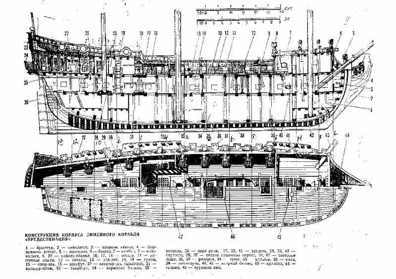

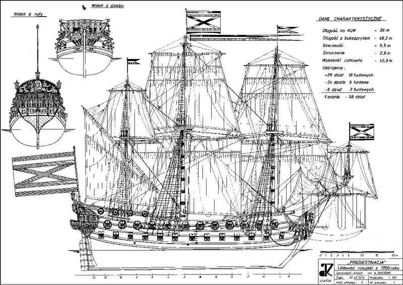

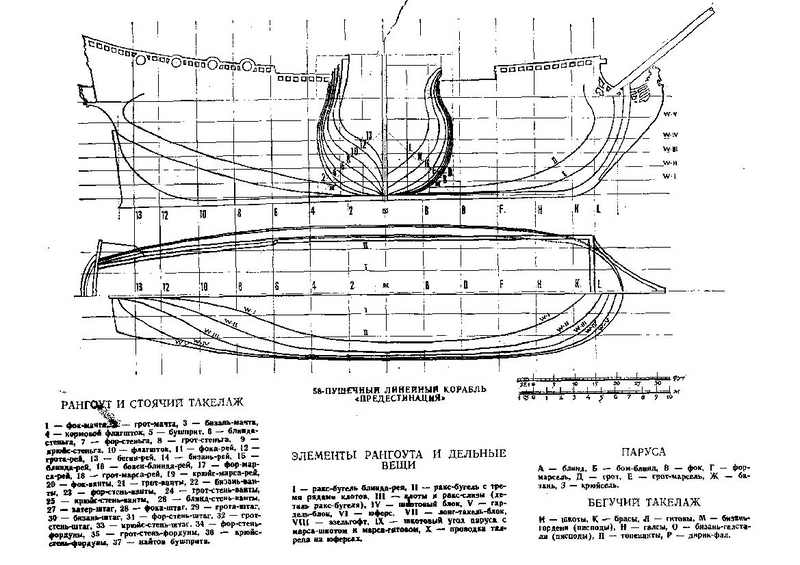

Hui... ganz was ausgefallenes... die Russen werden ja meistens übersehen. Dabei gibt es zu zahlreichen Schiffen wirklich brauchbare Pläne im Netz - sogar die Priediestinacja (leider auf Russisch aber die Zeichnungen sehen ganz gut aus).
@ HMS: ich würde mal sagen, dass das ein Zweidecker Peter I, des Großen ist... es würden sich also bei Unstimmigkeiten im Baustaz Vergleiche mit britischen Plänen anbieten, da das russische Flottenkommando damals britische und holländische Konstruktionen nachahmen wollte (und sogar ein paar Ingenieuere abgeworben hat, wenn ich mich recht erinnere).

yo, da sieht der bug schon sehr viel schlüssiger aus....

Oh schöööön!! Die "Prie... (na, egal, wie sie heißt)"! Die hab ich als BB noch nie gesehen. Aber was mir gleich sauer ins Auge stösst, ist auch der Bugbereich. Wer macht denn sowas als Formgeber??? Aber das kriegst Du schon rund! Ich bleibe gespannt! 8o

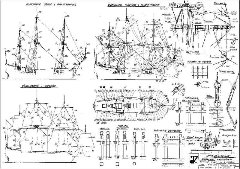

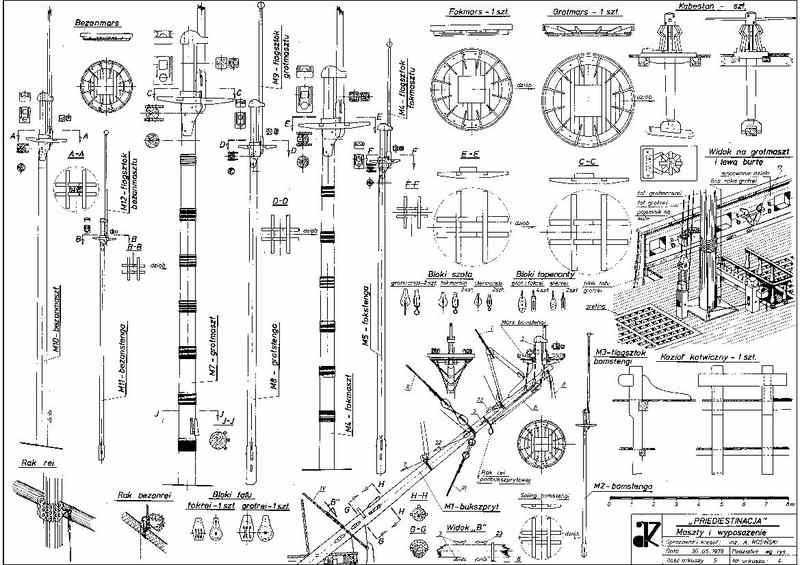

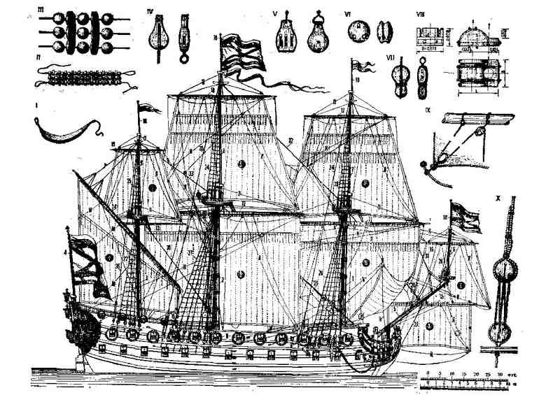

ENDLICH ANGEFANGEN
ja der Name ist unaussprechlich

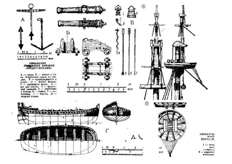

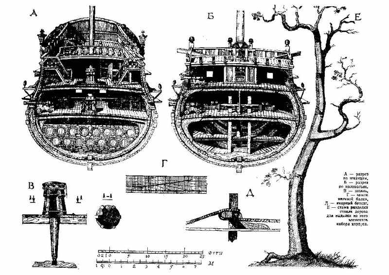

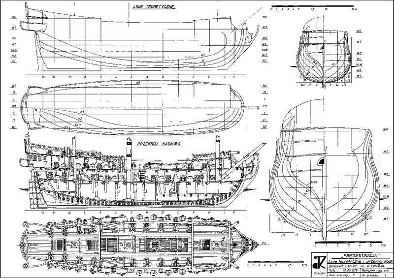

anbei ein paar Pläne mit Details zum verfeinern.
Habe bereits mit der Bemalung angefangen..Bilder folgen-wird möglicherweise die Beschreibung einer kleinen Misere
Die falsche Bugform ist auch korrigiert, sowie ein paar Ausdruckmarken (oder wie die heißen)

Montag, 13. Februar 2012, 22:46
Hi!
Habe erst heute dein Baubericht entdekt.
https://www.rapidshare.com/files/1416126947/GotoP.rar
da sind alle Zeichnungen und Bilder die ich zu der Schiffchen hab.
Viel Erfolg!!!
Sascha.

Samstag, 18. Februar 2012, 21:31
Hallo Sascha
Danke für die Bilder....sehr, sehr hilfreich bei der Farbgebung!

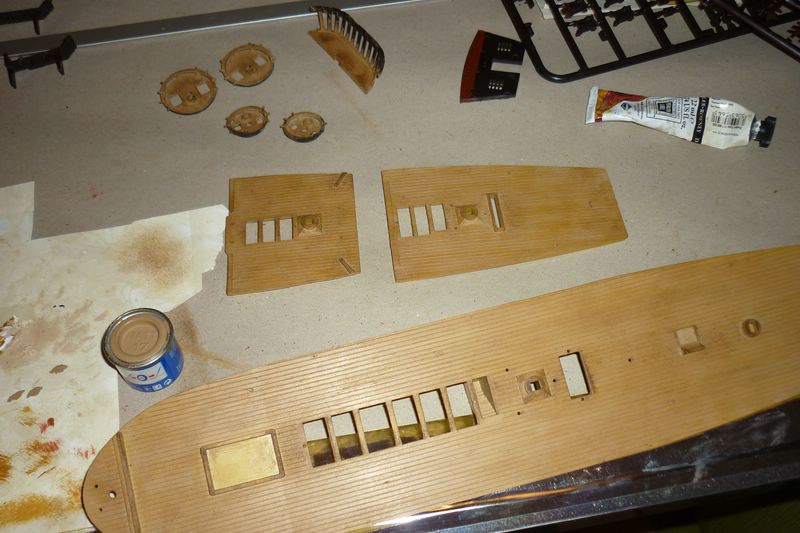

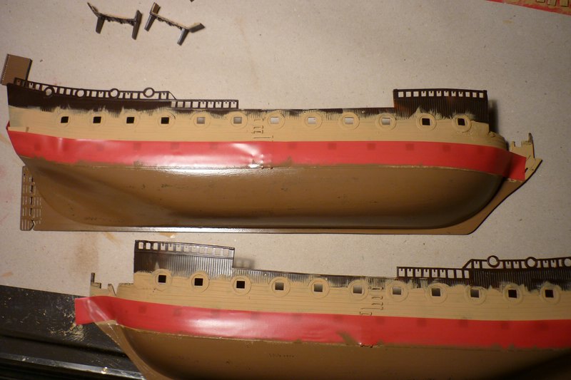

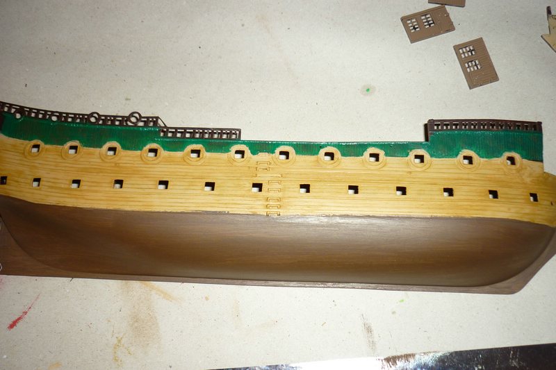

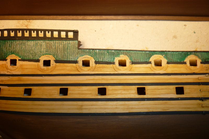

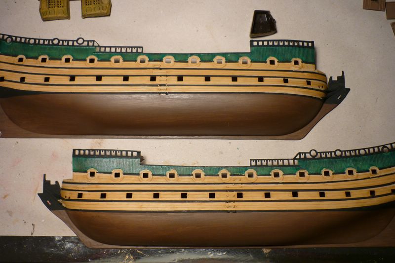

Freitag, 6. Juli 2012, 22:10
Hallo Modellbaufreunde
Mühsam ernährt sich das Eichhörnchen….

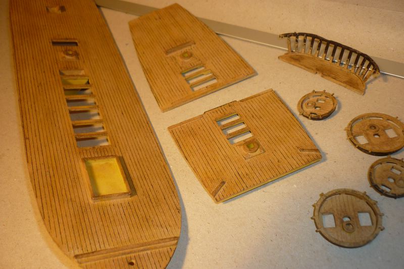

Habe angefangen das Deck mit Revell (die Nitrofarben! Die Decken so schön) zu bemalen und anschließend mit brauner Ölfarbe etwas natürlicher gemacht.
Abschließend noch mit dunkelkrauer Graphitstiften die Planken nachgezogen. Diese werde ich noch stärker nachziehen bevor ich das ganze fixiere. Hab da ein paar Testflaschen mit angeblich mattem Klarlack…werde ich dann später probieren.

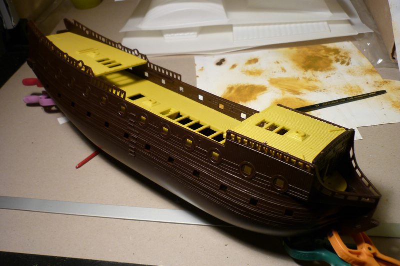

Den Rumpf hab ich auch angefangen und nachdem das beim Deck gut funktioniert hat, wieder das gleiche Prozedere.
Als Abschluss noch alles wunderschön abgeklebt und mit dem Pinsel festgedrückt und fertig war der SUPERGAU!!!
Ich merke mir:
Beim Abkleben immer sehr sorgfältig das Abklebeband mit einem festen Gegenstand überall andrücken – die Farbe darunter löst sich normalerweise nie.
Allerdings Dank dem Herrn Kapillar ist alles verronnen. In meiner Verzweiflung habe ich es verabsäumt ein Foto zu machen.
Das hieß massiv ausbessern …und die Holzstruktur war dahin.
Positiv denkend betrachte ich dies nun als Grundanstrich für weitere Holzeffekte und vielleicht auch lokale Alterungen bei den Stückpforten und an der Wasserlinie.

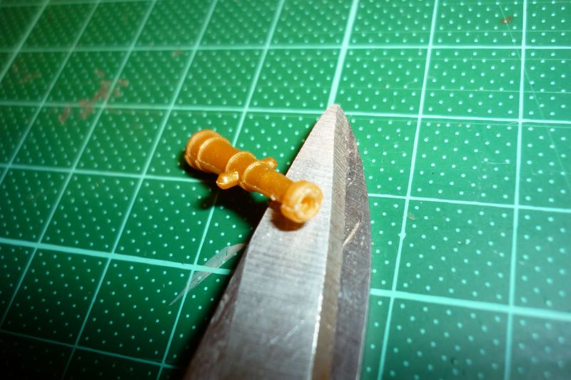

An den Kanonen werk ich noch, und sonst bin ich auch nicht der fleißigste wie man sieht.

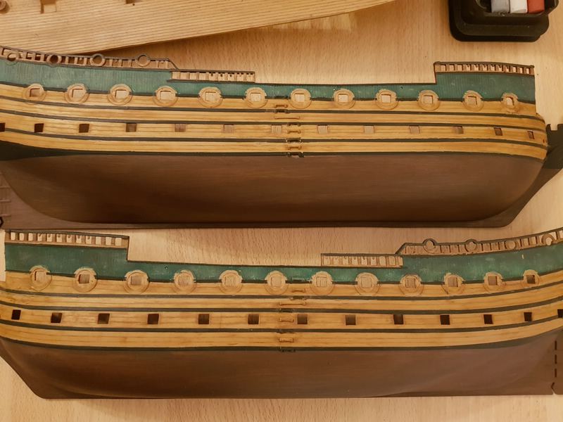

Sonntag, 19. April 2020, 19:26
Hallo wieder zurück
Das erste was ich sah als ich mit der "PRE..." weitermachne wollte war...
Achtung! Die letzte Antwort auf dieses Thema liegt mehr als 2 843 Tage zurück. Das Thema ist womöglich bereits veraltet. Bitte erstellen Sie ggf. ein neues Thema.
...ist doch einiges an Zeit vergangen

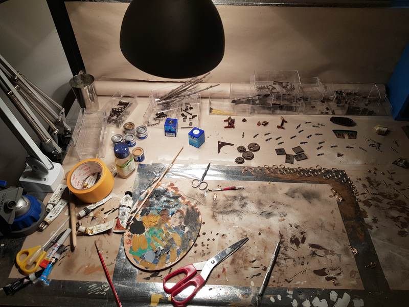

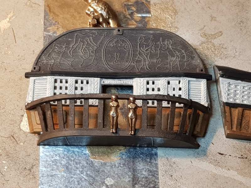

Da unser Keller einen Wassereinbruch erlitt, musste ich zusammenräumen und habe die PRE wieder entdeckt und Dank Covid und unseren pol. Akteuren habe ich Zeit und Lust wieder weiterzumachen

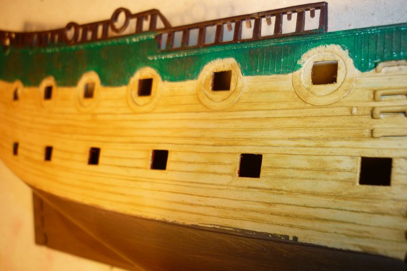

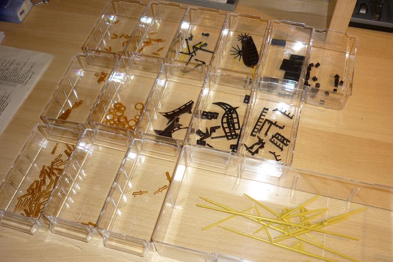

Der Rumpf ist fast fertig bemalt

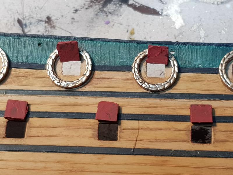

und einige Details auch begonnen...
die Goldfarbe ist sehr golden....überlege ob ich die nicht etwas blasser mache

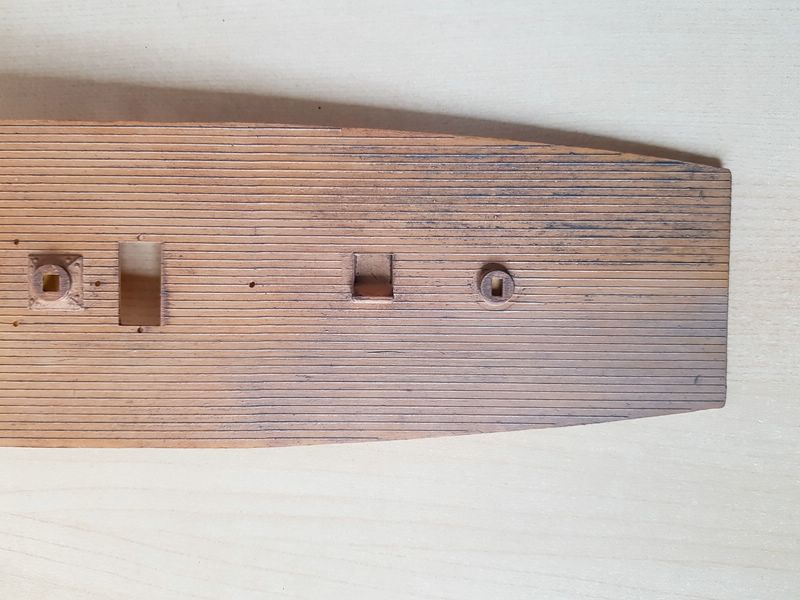

so sieht mein Chaos aus

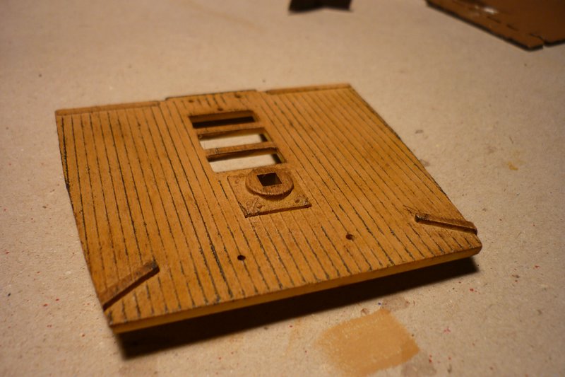

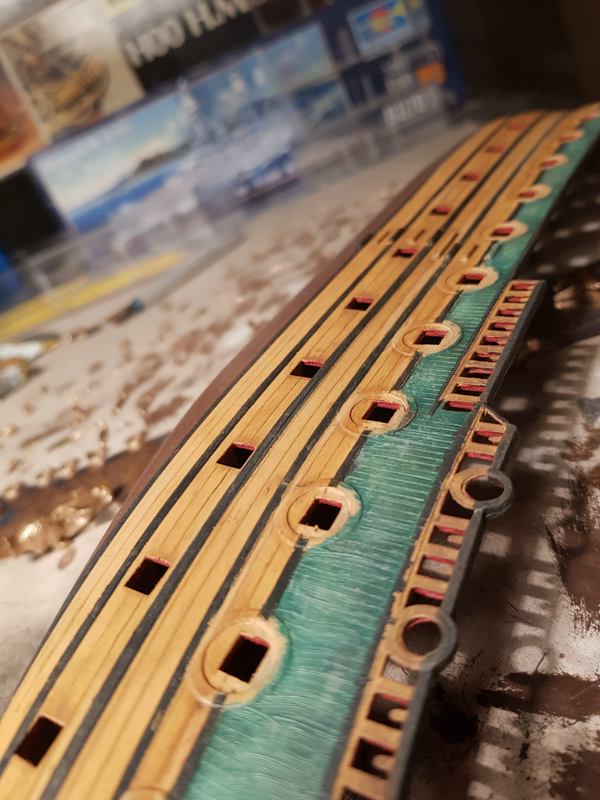

und beim Deck habe ich etwas Verwitterung hinzugefügt (links Ölfarbe , rechts Graphit welcher meiner Meinung nach besser aussieht)...zum probieren, dort wo man später nicht mehr hinsieht.
Tips und Kritik ist herzlich willkommen
