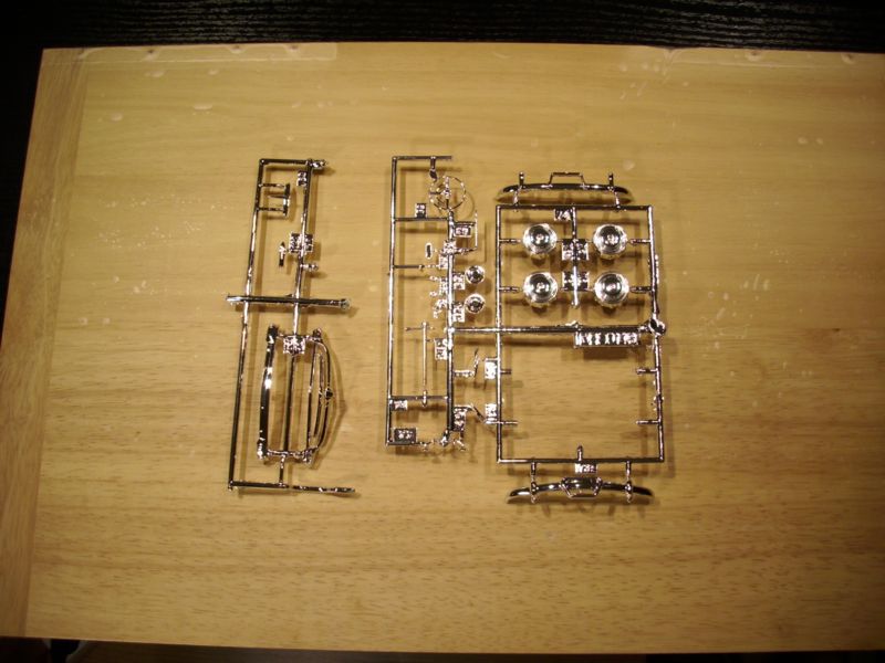

Die Chromteile:

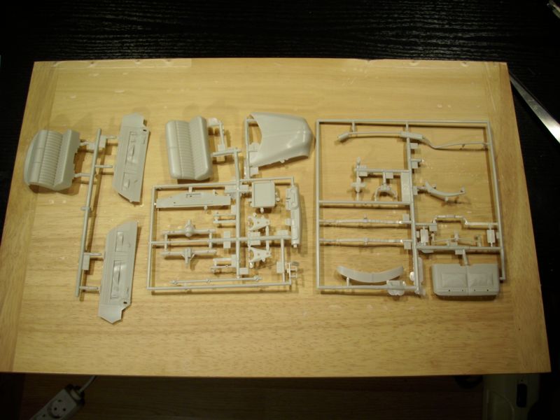

Karosserie:
Fahrwerks- und Motorteile:
Karosserieteile und Innenverkleidung:
Der sehr ausführliche und detailierte Bauplan, allerdings nur auf Englisch:

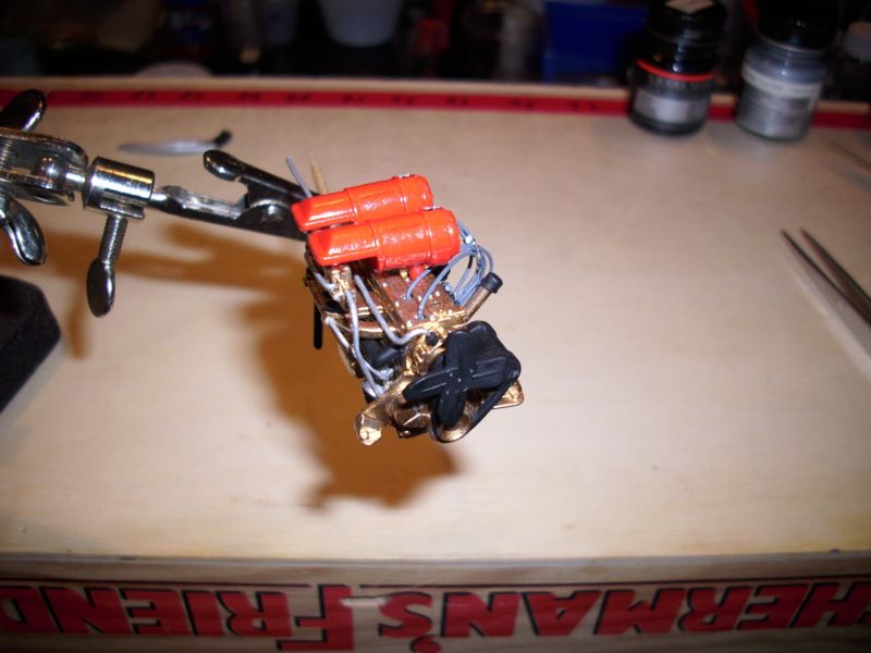

Der Motor wird in Gold von Model Master lackiert, weil ich entsprechende Vorbildfotos aus dem Internet habe, also nichts außergewöhnliches.
Einige Anbauteile sind schon dran und ein Rohr von der Vergaserunterseite nach unten zur Kraftstoffpumpe habe ich zusätzlich angefertigt.
Die Luftfilter sind auch fertig

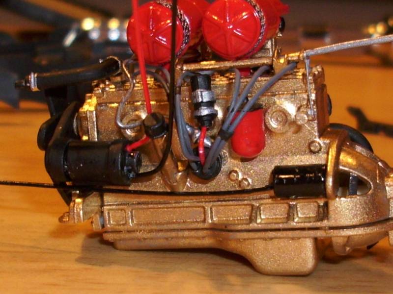

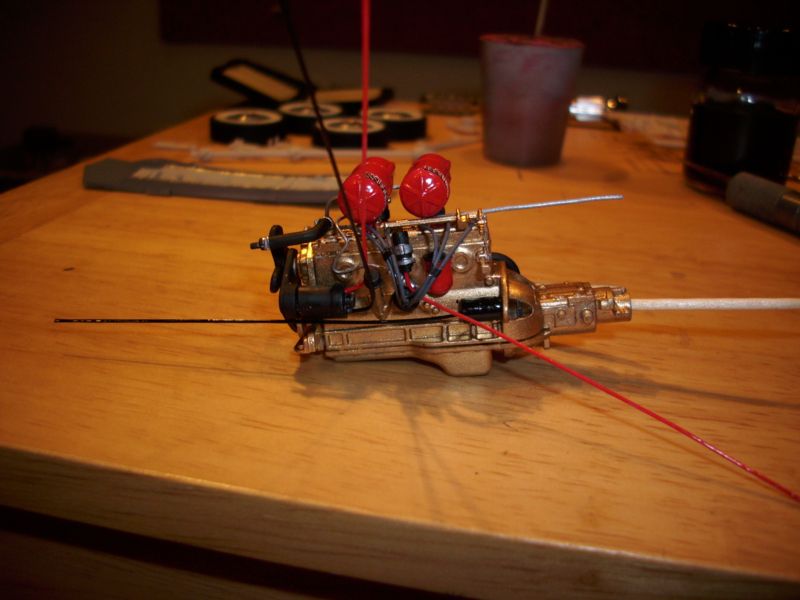

Ich hab ein wenig weiter am Motor gedengelt und das ist das Ergebnis:
Der Motor besteht aus 28 sehr gut gearbeiteten und mit nur ganz wenig Grat behafteten Teilen. Ich muß gestehen, das ich noch nie einen Motor verkabelt habe, also immer OOB. Dieser Motor schreit durch seinen Detailreichtum aber geradezu nach zusätzlicher Arbeit. Unter anderem auch durch Dominik`s Baubericht und seiner Motorverkabelung war ich aber mal so richtig motiviert, es auch mal zu versuchen.
Die Verkabelung und zusätzlichen Rohre erheben allerdings keinen Anspruch auf Vollständigkeit oder absolut korrekter Verlegung. Ich habe mich an die mir zu Verfügung stehenden Vorlagenfotos gehalten, so gut es ging.
Überdies bin ich kein Motortechniker, aber vielleicht fällt hier ja dem Einen oder Anderen etwas auf, was noch besser geht (Klar, besser geht immer). Was aber ja so was von gar nicht geht, ich kriege ihn ums Verrecken nicht gestartet ! :motz:
Die Decals für die Luftfilter sind auf durchsichtigen Träger gedruckt, aber entweder nicht besonders deckend oder ich hab irgendwas nicht geschnallt. :doof:
Die so lang abstehenden Kabel sollen nach der Motage aufs Chassis mit Batterie usw. verbunden werden.

Der Motor sieht spitze aus! :ok: Da bekommt Dominik aber ganz schöne Konkurrenz :lol:
Alles überprüft? Zündspule okay, Batterie voll, aufgeladen? Verkabelung in Ordnung? Das muss doch gehen! :D
Beiträge: 9 202
Samstag, 17. Dezember 2011, 01:19
[...]Was aber ja so was von gar nicht geht, ich kriege ihn ums Verrecken nicht gestartet ! :motz:[...]
...weil Du das rote Kabel von der Zündspule (schwarz, rund mit den zwei silbernen Schellen) nicht am Verteiler (da wo die sechs grauen Zündkabel los gehen) angeschlossen hast! Und das Anlasserkabel nach vorne ins nirgendwo geht :D
Man sieht, das Du nicht das erste mal verkabelst, oder? Sieht nicht schlecht aus, für das , das Du "technisch unbegabt" bist. ;)
Noch ein technischer Hinweis zur Verkabelung:
das Teil an dem Riementrieb in Fahrtrichtung links gesehen ist die Lichtmaschine (Fachbegriff Drehstromgenerator). Die zwei Kabel, die Du abstehen hast, wilst Du die an die Batterie machen? Normal gehen die in den Kabelstrang. Die Batterie wird einmal auf Masse (schwarzes Kabel an den Motorblock oder Getriebe) und mit dem Roten auf den Anlasser geschlossen, das der volle Saft zum Anlassen verfügbar ist. Nur zur Info!
Mach weiter, es wird wohl keiner genau verfolgen, wo die Kabel letztendlich hingehen. Außer ich :abhau: ...ne, war'n Spaß.

erstmal herzlichen Dank für die technischen Infos. Ich hab dann am Motor gleich mal nachgebessert.
@ Clemi: Jep, danke für den Tip mit der Batterie, da war doch noch was :five:
@ Dominik: Dank dir für die Verkabelungshinweise, das mit dem Kabelstrang macht die Sache etwas leichter :lol:
Frage: das Rohr, das stirnseitig oben aus dem Gehäuse kommt und dann am rechten Motorrand nach hinten läuft, etwas unterhalb der Vergaser, wo geht dat hin???
Ich hab auf Referenzfotos nichts erkennen können. Dank im Voraus für die Info.

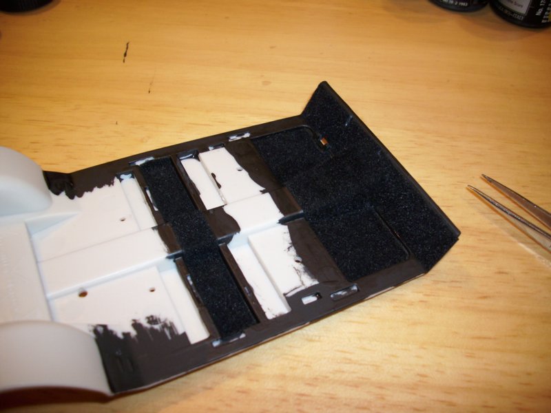

Bevor ich mich ans Fahrgestell mache, was eigentlich der nächste Schritt auf dem BP ist, widme ich mich der Inneneinrichtung.
Ehrlich gesagt ist das Ergebnis mehr als dürftig :motz: . So sieht doch kein Sitz aus. Ich denke, ich werde den Sitz entlacken und mal vernünftig mit der Airbrush machen.
Update mit Ergebnis folgt.
Den Boden habe ich zuerst mit, ganz ehrlich, MATTEM schwarzen Lack gestrichen. Geht gar nicht, sieht überhaupt nicht danach aus :bang: . Also habe ich dann selbstklebenden Teppich verarbeitet, allerdings mit freundlicher Unterstützung des Sekundenklebers :D . Hält klasse und sieht, wie ich finde ganz gut aus.
Jetzt läuft's mit der Inneneinrichtung so gut, das ich da erstmal weitermache.

Der Teppich sieht ja klasse aus. Was ist das für einer und wo hast du ihn her?
Der wäre bestimmt gut für meine nächsten Projekte.

das mit dem Motor höre (lese) ich natürlich gerne. Danke dafür. Der Teppich ist von der Firma DIME, aber schon bestimmt 10 Jahre alt. Ich weiß nicht, ob's die Firma noch gibt. Es nannte sich, glaube ich Stoffklebefolie.

Das Rohr ist ein Wasserrohr.
Das geht vom Thermostatgehäuse in den Innenraum zum Wärmetauscher.
Ich habs bündig zur Motorraumrückwand abgezwickt und kein entsprechendes Loch dazu gebohrt. Beim Zusammenbau gehts schon knapp zu, da muss das nicht auch noch aufmerksamkeit erregen.
Nur ein Tipp:
Wenn Du den Motor und Rahmen zusammen hast, mach mal eine “anprobe“ der Karosserie, das der scharfe Durchgang dann auch ohne Schäden klappt. Ich hab “dutzende “male das getestet.

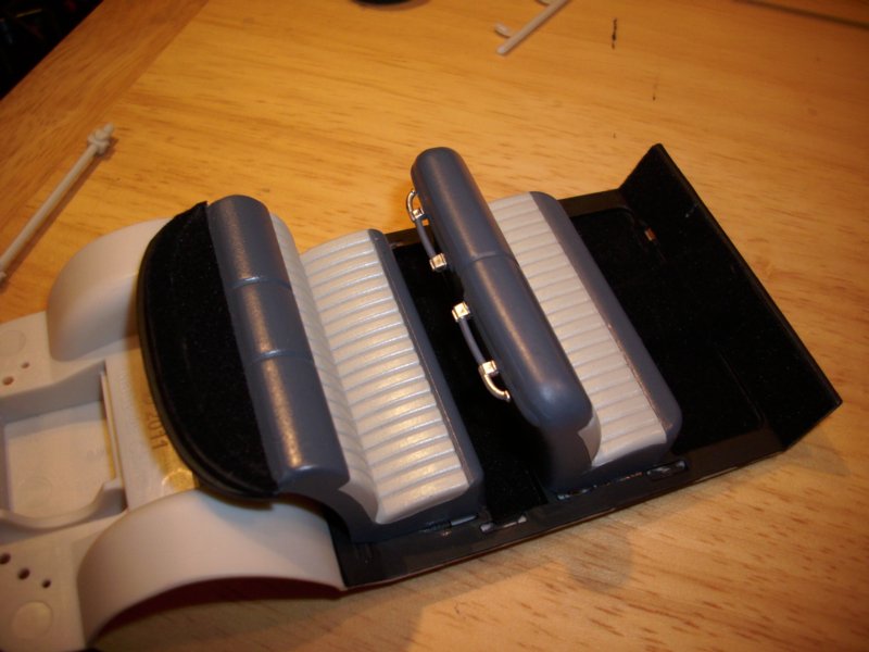

Heute habe ich mich mal aufs Sofa geschmissen, nein auf die Sitzbänke. Ich hab sie entlackt, um sie dann mit Tamiya Tape und Airbrush neu zu gestalten. Ich denke, jetzt sehen die Sitzbänke aus, als könnte man sich bequem dort niederlassen, um ne Runde rum zu cruisen.
Den Teppich aus dem Fußraum habe ich auch für die Hutablage verwendet.

Die Sitze sehen super aus, ich würd mich am liebsten gleich reinsetzen und loscruisen ;)
Ich bin die ganze Zeit auf der Suche nach diesem Teppich im Internet, aber ich finde keinen :(

Das Inlet mit hellgrau matt lackiert und anschließend mit Tamiya Tape abgedeckt
Danach dunkelgrau lackiert und Tape entfernt
Die zusätzlich angebrachten Leisten mit BMF verchromt
Und dann noch Fensterheber, Türöffner usw. verchromt
So sieht das Ganze beim Zusammenkleben aus. Das Armaturenbrett dient in dieser Phase lediglich als Abstandshalter zwischen den beiden Seiten. Der dunkelgraue Lack kommt auch wieder runter, war gerade so schön am Lackieren
