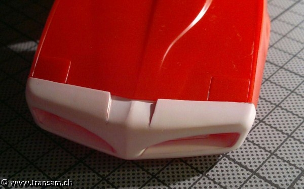

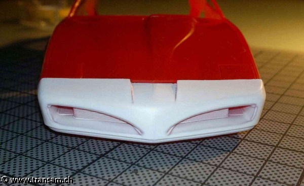

Die Versuche wurden an einer Formula-Front gemacht.
Sonntag, 11. Dezember 2011, 12:29
:hey: :hey: Die Front ist nicht die Formulafront ;) Du weißt das doch, dass diese Front ab dem 1991er Modell an allen verbaut wurde ;) ;)
Den Formula machen die Felgen aus, die asymetrische Haube (mit diesem Buckel drauf) und die geilste Maschine wegen der Einspritzanlage (was aber auch optional war - Du hast einen TBI wie ich sehe). Nicht zu vergessen: Scheibenbremsen rundum sollte er haben und ausschließlich 16" Felgen - hast Du schon mal versucht, 15"er zu montieren? Sie gehen vorne nicht drauf *gg*
Als Information zu den Bausätzen weiterhin...
Die weiße Karosse ist der AMT-Bausatz >> #6025<<, den Du nehmen musst, da Du T-Top, die ground effects (Verspoilerung um den Schweller herum würde der Laie sagen) und Zusatzscheinwerfer in der Front hast.
Die rote Karosse ist der Bausatz von Monogram >> #2937<<. Die Felgen hat nur der Monogram-Bausatz. Leider hat Monogram keinen einzigen T/A im Programm, der T-Top hat. Das würde Deinen Nachbau viel einfacher machen ;)
Genug geklugscheissert. Weiter machen (lassen) ;)!
Willst Du die Front so machen? Mir gefällts nicht :( Muss sagen, die Räder sehen richtig gut in den Radkästen aus. Schön ausgefüllt :ok: Da merkt man den unterschiedlichen Maßstab ;)

ehrlich gesagt ist die KITT-Front an der Nase nicht passend. Naja, über Geschmack läßt sich bekanntlich streiten.
Ich würde es begrüßen, wenn Du zu Anfangs ein Bild von Deinem Pontiac hier posten würdest. Wenn ich dem Link folge, finde ich nicht auf anhieb ein Bild, um mir ein Bild ( :abhau: was für ein Satz) zu machen, wie Dein Bauziel aussehen soll. Ich hab jetzt auch nicht gesehen, ob Du die Asymetrische oder Formlahaube hast :nixweis:

1. Meine Front wurde 1991 und 1992 montiert.
Es gibt die "normale" Front ohne Groundeffects und die Trans Am Front, die die Seitenschweller in sich weiterführt.
2. Ich HABE 15" Felgen auf meinem Pontiac montiert. Und es passt wunderbar.
3. Die Haube dient hier nur als Anschauungsobjekt. Die Cowl Induction Hood, die KITT montiert hatte, stammt zwar vom Formula,
ist aber bei meinem 1:1 Auto nicht verbaut. Es wird die Haube montiert, die vorne zwei Lufteinlässe und seitlich zwei hat.
4. Mein 1:1 Auto hat nur vorne Scheibenbremsen, hinten Trommeln. Somit kriegt das Modell dies ebenfalls
5. Die am Modell probemontierte front, ist meiner zukünftigen Spezialanfertigung nachempfunden.
Lediglich das "V" der Öffnung muss noch angepasst werden.
6. Der Formula wird lediglich als "Testbausatz" und für die Sitze / Felgen verwendet.

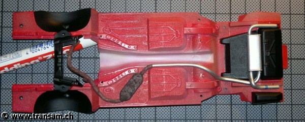

Noch der Auspuff des Formula, der endgültige hat dann den Einzeltopf..

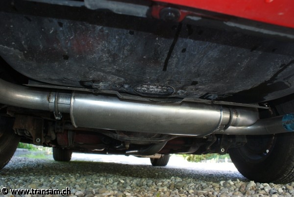

was haben die blauen Ringe zu bedeuten?
Mittwoch, 21. Dezember 2011, 07:53
Siehe im Bild ganz rechts, der Aufkleber vom Hersteller :-)
Beiträge: 9 202
Mittwoch, 21. Dezember 2011, 15:58
Oh :rot:
Aber Deiner ist nicht so rostig wie der Puffpufff am Modell :hey:
Mittwoch, 21. Dezember 2011, 16:04
schau genau, der Topf nicht, aber der KAT! Die Anlage wurde vor einem Jahr ab KAT erneuert.

Der Unterboden ist topp! Genau so sieht meiner auch von unten aus. Kein U-Schutz, Grundierung / Phosphatierung mit Spritznebel der Karosseriefarbe und so weiter. Sehr gut dargestellt!
Freitag, 23. Dezember 2011, 11:43
Danke für's Lob
Hallo Zusammen
Ich möchte mich als erstes bei Stefan bedanken dass ich die Chance erhalten habe Seinen TA in 1:24 zu bauen. :ok:
Der Unterboden ist nach Originalfotos entstanden.
Hierbei wurden Farben von Tamiya (aus der Dose, Italian Red) und diverse Valejo verwendet..teileise nur genebelt, teils stark mit Wasser verdünnt.
Ebenso Washing oder mit 15:1 verdünnter Farbe nass aufgetragen damit es auch schön in die Ritzen und Kanten läuft.

Wie machst du den Rost? Würde mich interessieren.
Grüße Ronny
Montag, 30. Januar 2012, 09:23
Hallo Ronny
Da ich den Trans Am für Stefan baue erlaube ich mir zu antworten. ;)
Den Rost an der Abgasanlage wurde mit Mehl dargestellt.
Folgende Schritte habe ich gemacht:
1. Ganze Anlage in diversen Silber, Chrom und Titanfarben gebrusht
2. dann die Stelle abgeklebt um den Übergang des alten und neuen Teil zu machen
3. den Kat und die Downpipe mit der Gun nass lackiert mit Valejo Rostfarbe
4. Mit einem Teesieb das Mehl darüber gestäubt und nach ca 3 Sek mit der Gun abgeblasen
5. Danach nochmals mit Rostfarbe das Mehl eingefärbt
6. Weitere Details und Verfärbungen mit verdünntem Schwarz, ca 15:1 mit dem Pinsel aufgetragen um die Verfärbungen darzustellen
Probier es mal aus, es ist einfacher als es sich anhört :idee:
Die Aufhängung Vorne wurde mit Trockenmaltechnik realisiert. Zuerst mit Schwarz gebrusht und danach mit diversen Farben wie Gunmetal, Panzergrau, etwas Silber und dem Rost von Valejo. Hierzu den Pinsel in Farbe tauchen und dann auf einem Lappen oder Haushaltspapier „abreiben“ bis fast keine Farbe mehr am Pinsel ist.
So bleibt die Farbe primär an den Erhöhungen hängen und es ergibt sich ein schöner used look.
Die Alterung der Vorderachse, Motorträger und Dreieckslenker haben mich ca 2 Stunden Arbeit gekostet. :verrückt:
Ich hoffe Dir die Frage bestmöglich beantwortet zu haben, ansonsten nur zu :ok:

Also ich muss sagen dass ich deine Unterbodenarbeit einfach klasse finde. Die Alterung ist super!

Sag: ist der Getriebedeckel und der Motorblock mit Alclad lackiert?
Dann: die Ölflecken (Ölwannendichtung schwitzt, Ölablassschraube und der Öleinfülldeckel) sind schon eine coole Idee. Ich würde es lassen - am Deckel ;)
Freitag, 24. Februar 2012, 23:22
Hallo Christian
Der Deckel des Diff. ist Alclad :D
Motor wurde mit Schwarz grundiert und dann mit diversen Farben trocken gemalt,washing und etwas Rost versehen. In Echt ist er etwas dunkler. Der Blitz hellt es leider auf.
An der Vorderachse habe ich mit Pigmenten gearbeitet die ebenso in stark verdünnter Form den Weg an den Block fanden.
Das Schwitzen sieht man kaum und den Joke mit dem herunterlaufendem Öl habe ich mir erlaubt. Ich werde es jedoch mit einem sauberen Lappen abwischen da es nicht dem Original entspricht :D
