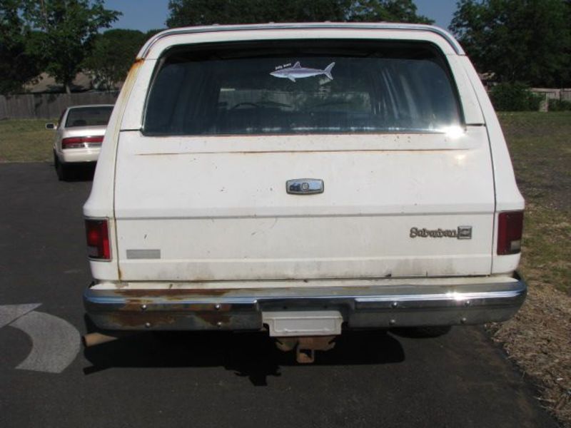

Und ich überlege, welches Heck er bekommen soll. Heckklappe horizontal zum öffnnen....
...oder vertikal

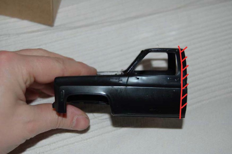

Los gehts mit der Karosse, klar der schwierigste Teil. Die Kabine meines Pick Ups, ich werde zunächst die Kabine am Türspalt kürzen, damit ich diese dann an die zuvor gekürzte Blazerkarosse fügen kann.
Und hier gleich ein paar Ideen für die Reifen. Die Pelle ganz links ist die gleiche, wie sie auch der Ford F 250 von revell vom Bausatz her hat, die würde zu der Straßenversion passen. Die mittige ist eben vom besagtem Blazer, etwas größer, gröber und rechts eine Variante für nen "Monstertruck"
Nun kommts drauf an, ob ich nen Straßenchevy oder einene Geländebüffel bauen werde. Das wars erst mal.

Montag, 5. Dezember 2011, 14:09
Hi Leute,
heute gibts noch keine Bauphase, ich habe mich erstmal auf die Suche nach Vergleichsobjekten gemacht und bin fündig geworden.
Dieser hier ist von der Firna R&R Resin, hat aber für MICH offensichtliche Mängel. Bezüglich des falschen Radstandes und der krummen Karosse hatte ich mich gestern schon geäußert.
Dann gäbe es noch diesen hier, Modelhaus (zwar eine in den USA hockende Firma, aber das Wort Model Haus allein ist schon interessant) , der wäre perfekt, aber auf ihrer Seite finde ich den nicht mehr.
Der verfügt auch über die für MICH herrlichen vertikal zu "öffnenden" Türen.
Und auf diesem Foto wird auch der perfekte Sitz des hinteren Radhauses und die kürzeren hinteren Seitenscheiben deutlich. Der wäre ideal aber :heul: ...nirgends zu bekommen.
Und ich habe auch noch einen kleinen BB in einem ausländischen Forum entdeckt, der mir sehr helfen wird, mein zugegeben aufwändiges Unterfangen durchzuziehen. Fast exakt so wäre ich auch vorgegangen.
Nicht mein Werk, aber so könnte es dann zum Schluss auch bei mir aussehen.

es geht langsam in Richtung Kabine, denn bevor ich an den eigentlichen Umbau gehen kann, muß ich an besagtem Teil noch so einiges ändern/verbessern.
So sind die ersten Streifen der Säge zum Opfer gefallen, ich habe versucht, so nahe wie möglich am Türspalt entlang zu sägen, genau dort, wo dann die andere Schnittkante der 2. Restkarosse angefügt wird.
Ich hoffe nur, das passt, denn ich bau diese Modell aus 2 unterschiedlichen Bausätzen, zwar beide 1/25, wie ich jetzt herausgefunden habe, aber nicht firmengleich...
Und diese Loch muss auch geschlossen werden, denn ich habe noch nie n Chevy aus den 70ern gesehen, der über ein Glasschiebedach verfügt.
Hier habe ich von innen erstmal ein Stabilisierungsstück eingesetzt.
Und im gleichen Zug bekam der Chevy noch einen richtigen Scheibenrahmen und Ausstellfenster verpasst. Zudem ist mir aufgefallen, das die Kabine sehr dünnwandig ist, was den Umbau nicht gerade leichter macht.
Das Loch ist nun auch mit einer 2. Platte ebenflächig verschlossen.

Frage warum hast Du die obere Kante der Türöffnung mit der Regenrinne so weit abgeschliffen wenn Du es sowieso wieder brauchst ?
Markus
Mittwoch, 7. Dezember 2011, 12:11
@ Clemens, jepp die Flossentiere sind eigentlich eher mein Thema, speziell die Chevys der frühen bis Mitte 50er. Aber ich hab auch nchts gegen Seitensprünge in die späten 40er. Oder in meinem jetzigen Fall in die 70, speziell 1978...mein Datum :D . Aber der Suburban und auch der Sivarado von Chevrolet sind einfach irgendwie saucool, vielleicht durch Ihre Länge. Aber ich mag ja eh Kombis besonders gern, so selten die auf dem Modellmarkt auch sind.
Da fällt mir gerade mein nächstes Projekt wieder ein. Ein 66er Chevelle Station Wagon als Pontiac Umbau. Da es den wie auch andere Kombis nich als Modell gibt......
@ Markus, manchmal ists schon merkwürdig, was die Modellentwickler so von der Rolle lassen, als hätten die gefeiert und den nächsten Tag verkatert auf Arbeit gehangen..."was machmer heut? Och, lass und n bisschen rumspinnen, hab eh kein Bock" So ungefähr. Ich mein, son Dach sieht doch bei nem alten Auto eh daneben aus. Stell dir n Chevy aus den 50ern vor mit sonem Loch im Dach vor, geht gar nich.
Die Regenkannte würde im Verlauf des Umbaus eh verschwinden, weil ich ja überall schleifen muss, die Form hat mir nich gefallen und für den Suburnban war sie zu lang, von daher wech den Mist. Das sollte nicht sonderlich schwierig sein, die neu aufzubaun.
mfG Fabian
