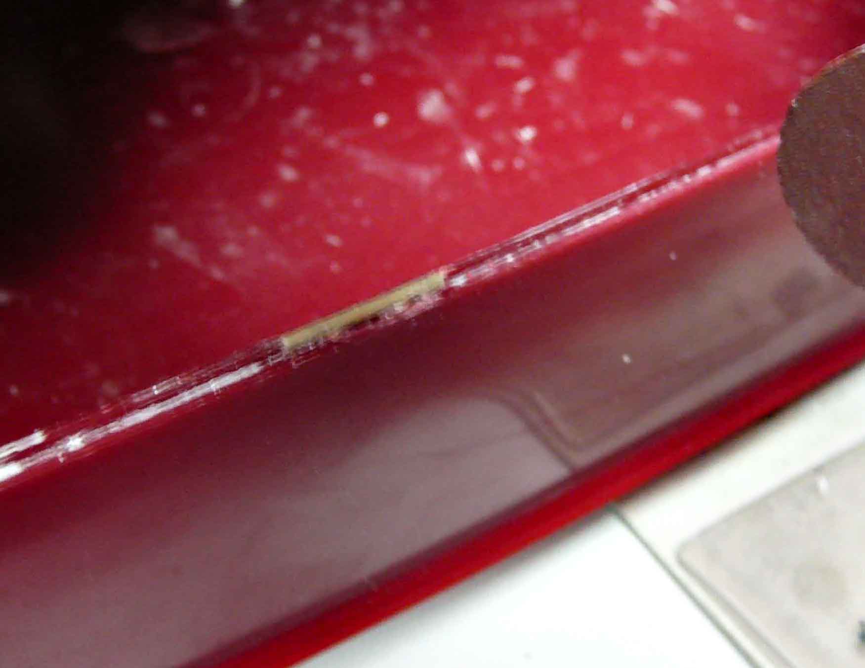

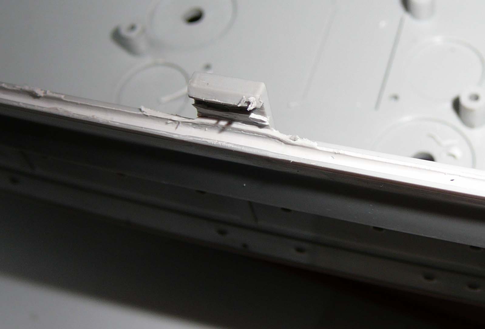

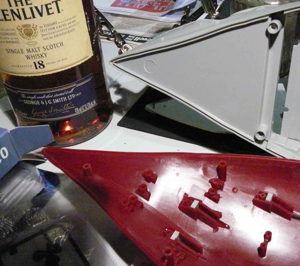

Erster Punkt auf dem Plan: Rumpf an der Trennlinie Unter-/Oberteil dicht bekommen.
Rundschnurring? Bett aus Dichtmasse?
Eine erste Testfahrt des Unterteils im Gartenteich, aufgelastet mit 1,45 kg Steinen zeigte, dass die Oberkante Unterteil deutlich über der Wasserlinie liegen müssste.
Ich spiele mit dem Gedanken
,mittschiffs jeweils noch eine Verschraubungsmöglichkeit zu schaffen. An Bug und Heck sind die Verschraubungsmöglichkeiten schon da.

Das Bild von der Probefahrt des Rumpfes ist cool. Und Du siehst, was du da laden könntest. Aber wenn Du realistisch fahren willst, liegt die Wasserlinie in der Mitte des schwarzen Streifens, der oberhalb der Menning-Pönung um den Rumpf lauft (was dir fast nochmal soviel Traggewicht bringt...) .
Mach da in den Unterrumpf aus Sheet einen Rand, 2 cm und mehr hoch über den Unterrumpf Oberkante und dichte das wg. Kriechwasser zur oberen, grauen Bordwand ab ( Moosgummi; 1 cm und plus hoch ) . Dann kommt schon kein Wasser rein- aber du kannst diesen Kragen hochziehen bis zum Deck, wenn du deshalb Sorge hast. Ob so hoch das Wasser kriecht? Die vorhandenen Schrauben für die Rumpfverschraubung halten dann ganz gut. ABER:
Was mir auf die Nerven ginge: Das Deck hat ja dann die Schlitze querdecks am Ende der Deckplatten - und beim Öffnen musst Du diese kleinen Deckteile herausnehmen. Und wenn Du da Reelinge hast, kommt es zu Bruch- oder denkst Du nicht? Paar Leute hier haben schon Magnete zum Schließen vorgeschlagen- Platz ist ja riesig viel da.
Wie ist bei Dir der Rumpf stbd vorne, etwas achterlicher als die Klüsen? Da passt bei mir bei den beiden Arizonas, die ich nun habe, der Rumpf nicht perfekt.
Bei den Schrauben hast du sicher gut gewählt. ich habe einen Plastiksatz schon geschrottet; die Flügel brachen leicht.. Und beim Fahren denk dran: Korrekt schnell führe dein Boot in der Stunde 195 Meter- 39 Km/h :200- oder rechne ich falsch? Langsam ist besser; würdevoll.
Und der Vergleich mit dem Uralt- Revell- Boot ist toll; man sieht sowohl die Leistung der alten Meister in vielen Details- aber auch die groben Fehler... Hab mir 2 gebaut- eines nach der Zerstörung und eines für die Zeit davor- zum Farbmusterprüfen. (Tamiya XF 18 oder Humbrol 96 fand ich als dem Orginal am nächsten kommend)
Bibi

Zur Wasserlage: wenn man alte Fotos betrachtet, so sieht man steuerbords unterhalb der Klüsen 3 Öffnungen, wo Wasser austritt.
Die liegen deutlich über der Wasserlinie. d.h. ein Teil des roten Unterteils müsste schon schwarz gepönt werden.
Der Bereich hinter den Klüsen(ich denke, die Öffnungen für die Ankerkette) ist da, wo der Rumpf bauchig zu werden beginnt, etwas ungenau, sprich kein glatter Übergang zwischen Ober- und Unterteil.
Tja, das mit dem Rand dürfte sich als schwierig gestalten, da an Bug und Heck ja schonmal eine Art Zwischendeck ist, welches unmittelbar nach der Oberkante des Unterteils beginnt...
Unds dann wären da noch die Halterungen zum Clipsen im Mittschiffsbereich.

Dichten
Lieber Steff!
Wie in post gesagt, hab ich das Schiff selbst- 2 mal- eine will ich eventuell auch als RC -Boot bauen. Die Probleme hinten und vorne kenne ich deshalb- aber da kann dir ein Querschott helfen - oder eine andere Lösung- im Heck hast Du da mehr Probleme als geschwind erklärt (Ruderanlage, Wellen ) Aber diese "Böden" im grauen Rumpf kann man auch rausflexen oder eben dort mit Magneten arbeiten, wenn dir das Schrauben drehen ebenso Sorge macht wie mir.
Der Aufbau des "Kragens"- wie ich ihn beschrieb, wird durch die Klipse nicht gestört. So eine "Rosette" (nennt man das so? ) baut man am besten nach innen versetzt- eben wg. Kriechwasser. Aus 1mm oder mehr starkem sheet bastelst du umlaufend einen Distanzhalter, integrierst die Clipse durch umbauen jener und machst dann den Kragen 2 cm hoch.
Der Schaufelradfreak oder Jo-Loom können es dir vielleicht besser erklären. Ich mach mal eine simple Schnittgrafik:
......................xx ...........x= Bordwand Überwasser- über den Clipsen noch weiter hereinragend
......................x x.......... x= Wassergang

Lösungsmittel
Ay, und inne Schule hamwa gelernt: Alkohol ist kein Lösung- im Modellbau schon, da hat das schon manche Gehirnsperre gelöst. Wie wendest Du denn den Glenlievet an? Da warte ich auch auf den entsprechenden Eintrag im Forum...

Der Stoff dient haupsächlich als Belohnung NACH dem Basteln.
Die Folgen wären sonst nicht abschätzbar.
:party:
Zum Dichten: Mein erster Gedanke war Silikonschnur-geht nicht, da zu dick-1mm ist das dünnste.
Die Idee mit dem Kragen um die Rastnasen hab ich im Kop.
Und in die Nut am Rumpf werde ich mal eine ca. 0,3-0,4 mm starke Silikonraupe ziehen, den Spachtel zum Abziehen auf das passende Maß hab ich mir schon geschnitzt. Wenn dann immer noch "Wassereinbruch im Torpedoraum!!!", probiere ich evtl. den Rest auch mit Kragen.

Die umlafende Erhöhung, welche an den Clipsen unterbrochen ist, habe ich mit gezogenen Gussästen ergänzt. Das muss noch sauber verputzt werden.
Die Nut wurde an den Clipsen, wo sie unterbrochen ist, aufgedremelt und dann umlaufend mit Silikon , welches ich mit einem selbstgeschnitzten Spachtel abgezogen habe,ergänzt.
