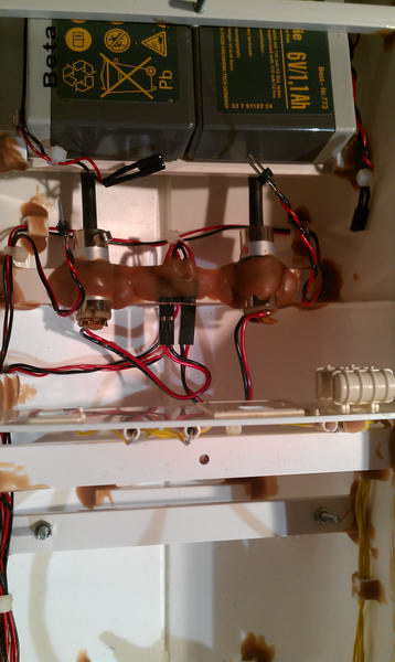

Gesamtansicht. Gut zu sehen sind die drei Akkus, die Motoren und die Querspanten, die ich zur Aussteifung noch eingeklebt habe.
Nahaufnahme Heck. Zu sehen sind die achteren Akkus, die Motoren samt Träger sowie die B.Bucht und der Ruderservo (Das Rudergestänge läuft normalerweise unter der Bucht, ist hier aber nicht angebracht).
Aufnahme des mittleren Teils. Der vordere Akku und die darüber liegende Halterung für die CPU-Platine (Europa-Format). Rechts der provisorische Träger für den Fahrtregler und den Servocontroller. Links an der Kabinenwand sind die Reed-Kontakte für die beiden Bordstromkreise angebracht. Die Magnete zum Einschalten werde ich als Luftauslässe tarnen.

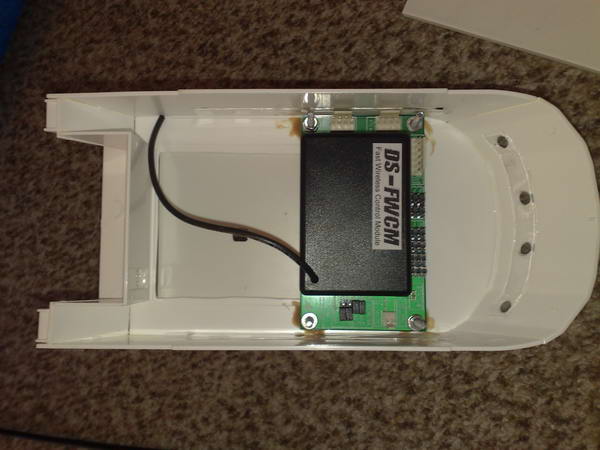

Ansicht auf das im Aufbau angebrachte Funkmodul, das pbrigens über eigene Servo-Ports verfügt, die direkt angesprochen werden können, falls die CPU mal hängen sollte.
Nahaufnahme des Motorträgers.
Nahaufnahme des prov. Trägers für Fahrtregler und Servocontroller. Gut erkennbar sind die 16 Servo-Ports.
Oben links im Bild zwei Pfostenleisten als Verteiler für die beiden Stromkreise
Ich hoffe Ihr habt einen guten Eindruck bekommen. Über Kommentare und Anregungen würde ich mich natürlich sehr freuen !!! Und wenn Ihr Fragen habt... Gerne und jederzeit !

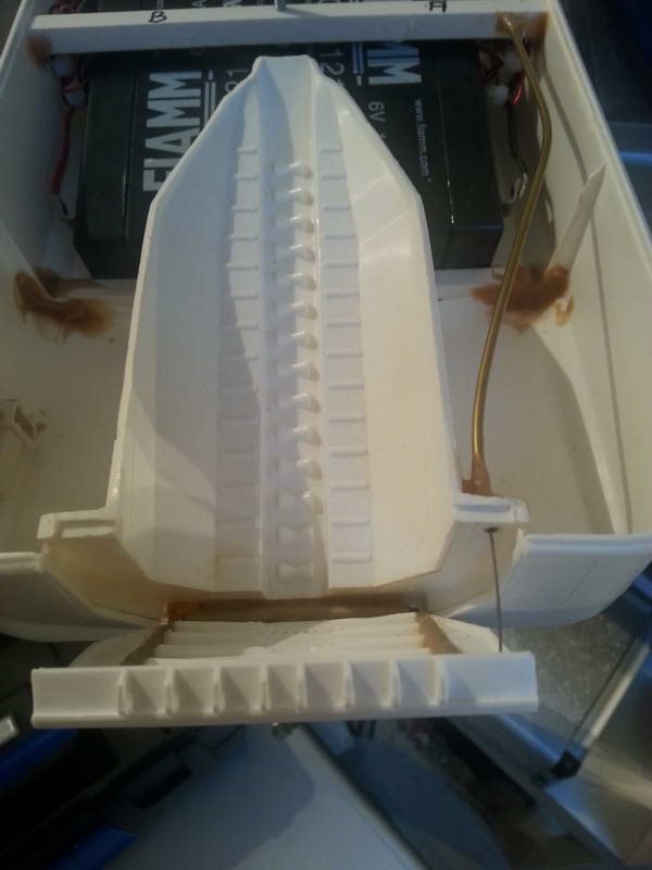

Beibootbucht mit funktionierender Heckklappe. Rechts neben der Bucht das M-Rohr des Bowdenzuges...

Eingesetzte Platine des Bordrechners. Der dickere Kabelstrang dient der Anbindung des WLAN-Moduls.

Hier mein "kleines" Problem an der Beibootbucht... Klar, den Spalt kann man schließen. Ich dachte erst an 1mm-ABS, aber ich kriege es nicht hin die nötigen Teile so auszumessen dass sie passen. Zuletzt habe ich mit Papier probiert und versucht die richtige Form nach Try&Error langsam hinzukriegen. Extrem mäßiges Ergebnis...
Wie würdest Du da rangehen Daddel ?

Hi Daddel,
so ganz so einfach ist es nicht. Ich brauche an der Stelle einen vernünftigen Abschluß, weil da auch die Schienen der Beibootaufnahme enden und der Schlittenantrieb durch muß...
Wie schon mal gesagt, ich hab versucht mit Papier eine Schablone für ABS-Teile zum Verschließen zu machen, aber man kann es da einfach nicht gut halten und die Schablonen passen dann gar nicht.
Wahrscheinlich muß ich die ABS-Teile doch wieder ganz grob vorschneiden und dann nach und nach soviel wegnehmen bis es wieder schließt... und hoffen dass ich nicht zuviel wegnehme... hab das schon ein-zwei Mal versucht, aber es hat nicht wirklich gut geklappt...

nach einiger Zeit des Planens und der Pause mache ich seit einigen Wochen wieder mit meiner Marwede 1:72 weiter...
Mittlerweile funktioniert die Heckklappe einwandfrei, die LED-Beleuchtung nimmt Formen an (habe hier eine kleine Schaltplatine gebastelt, die an die CPU angeschlossen wird), Die Beibootaufnahme ist auch durchdacht und wird hoffentlich mit wenig Aufwand auch funktionieren...
Ich habe mir ein paar Bilder der Brücke besorgt und werde die auch originalgetreu nachbauen (zumindest dort wo der Getriebemotor des Radars es zuläßt...)
Die Programmierung für die Steuerung ist auch schon gut vorangekommen.
