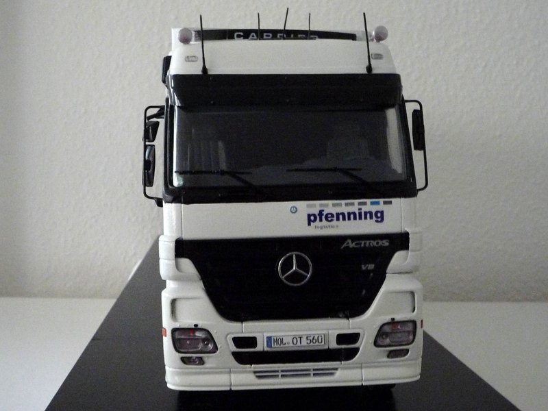

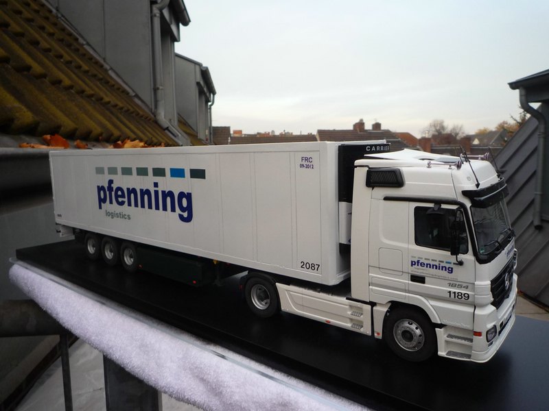

Gestern hab' ich es geschafft meinen Kühlsattelzug fertigzustellen und hab' gleich mal Foto's gemacht. Heute morgen sind noch ein paar bessere im Freien entstanden und nun kann ich Euch die Bilder liefern. Basis war ein Italeri Actros sowie ein Revell Sattelauflieger aus der Packung '50 Years of Revell' die beide OoB gebaut wurden. Lediglich am Actros wurden noch einige Zubehörteile angebracht und am Trailer die Seitenwände und das Dach geändert damit es dem Vorbild entspricht.
Wie üblich bei meinen Werken könnte der Lack besser sein - Ich bitte um Nachsicht.

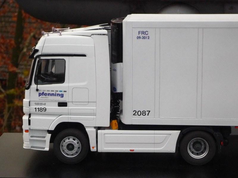

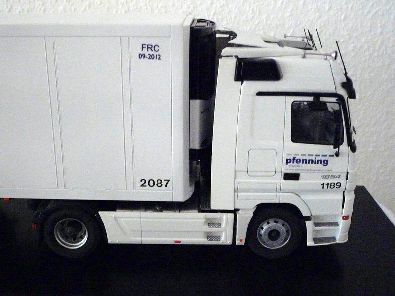

Auch bei diesem Actros scheint es so als würde er vorne zu hoch stehen, aber beim nachmessen an den Seitenverkleidungen stellte ich fest das diese gerade sind. Liegt der Fehler am Actros oder hab' ich einen Knick in der Optik?
Bilder sagen mehr aus Worte, daher:
Zum Schluss noch ein Blick von oben:
So, jetzt seit Ihr am Zug. Kritik und Meinungen nehme ich gerne entgegen.

Kann das sein, dass der Auflieger zu klein ist und dadurch die Wirkung des zu hochkommenen Actros erzielt wird?

Das Problem ist Bausatzbedingt und hängt mit den Vorderfedern zusammen. Die sollten einwenig "gestaucht" werden nachdem sie am Chassis montiert sind.
So kann dem "Aufbocken" gegen gehalten werden.

Rene: Der Modell-Trailer ist 56 cm lang, mal 24 ergibt 13,44 Meter, somit fast Original, daran kann es nicht liegen.

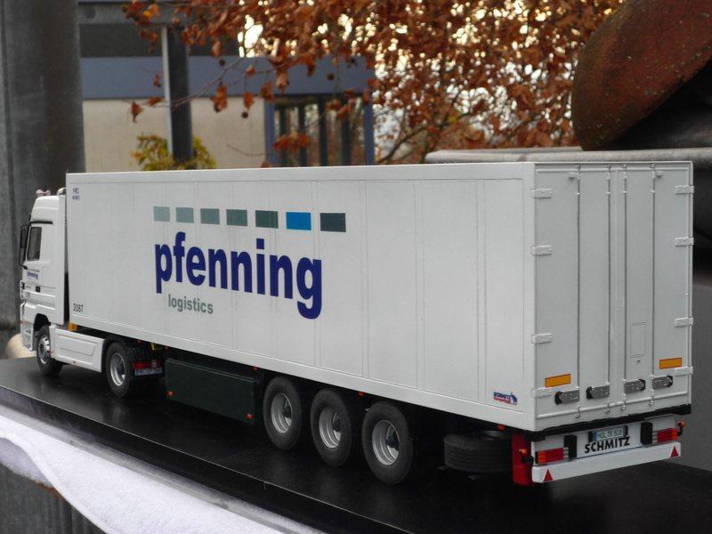

Christian: Nix da :du: Da im Bausatz ja je 2 Teile für Boden, Dach und die Seiten hintereinander geklebt werden müssen und das nicht so schön ist bzw. mit spachteln und schleifen viel Arbeit darstellt habe ich am Originaltrailer die Abstände der Seitenstruktur abgemessen und diese durch ganz dünne Platten nachgebildet. Also kein Feinliner sondern echte Fugen.
Ralph: Doch, im Lack gibt es so einige Stellen die mir nicht so gefallen. Da gibt es Kollegen die können es besser. Aber zum hochstehen des Actros: Wenn ich den vorne tiefer lege stehen aber die Seitenverkleidungen schief da. Also vorne und hinten tiefer legen? Oder zusätzlich auch die Seitenverkleidung weglassen? Allerdings hat der Original 'Pfenning'-Actros Seitenverkleidungen. Ich glaube das lass' ich mal so und werde aber bei meinen nächsten Actros Deinen Tip anwenden und zusätzlich die Seitenverkleidung weglassen. Danke dafür.

Das Problem mit dem FH ist bei meinen beiden Actros auch gegeben,ich laß sie im momentanen Zustand.

Die hohe Vorderachse habe ich bei mir durch aufziehen größerer Reifen (Trailer) gelöst,somit ist das Radhaus etwas mehr ausgefüllt.

Vielleicht eine Anmerkung, dass du die Scharniere am Heck des Trailers noch in Metallfarbe hättest lackieren können, oder sind die bei Pfenning auch so? Aber, wie gesagt, nur 'ne Anmerkung, ist nicht weiter schlimm.

tolles Modell. Endlich mal einer, der einen korrekten Schmitz SKO 24 Frigo gebaut hat.
Der Revell/ Italeri Bausatz ist eigentlich ganz gut, nur an den Änderungen, zum Planenaufliegerauflieger sind zwei gravierenden Fehler.
Punkt 1: Aufbau: Die Proportierungen passen einigermaßen, aber im Gegensatz zu
Lamberet, Kögel, Chereau usw. verbaut Schmitz keine durchgehende Seitenwände, sondern Paneele.
Vorteil beim Vorbild: leichtere Reparaturen bei Unfällen
Nachteil: eigentlich nur bei der Beschriftung/ Lackierung wegen der Sicken
Punkt 2: Rahmen: Der Rahmen wurde vom Planenauflieger übernommen.
Dort ist der Rahmen durchgehend, von vorne bis hinten.
Beim Frigo ist jedoch der Aufbau selbsttragend, daher gibt es nur einen Rahmen für die Achsaggregate. Diese sind je nach Kundenwunsch konfigurierbar.
Achse 1 + 3 liftbar, oder nur Achse 1 oder 3. Die mittlere ist immer fest.
Dafür gibt es im Boden Radmulden ( siehe Bild, ich hoffe, man kann es erkennen).
Deine Gravuren sind sehr gut gemacht, über die Zugmaschine haben ja schon andere kommentiert.

Da ich den Auflieger ja zum grössten Teil aus der Box gebaut habe hat er natürlich den falschen Rahmen sowie keine Liftachsen und auch in weiteren Details habe ich das Original nicht zu 100% wiedergegeben - Man(n) will ja mal fertigwerden. Aber die Seite durchgehend einteilig wie vorgegeben darstellen - Nein, Danke - Ewig spachteln und schleifen damit aus den zwei Platten aus dem Bausatz eine wird und das auch noch glatt wird. Da ist es meiner Meinung nach einfacher gleich Paneele anzufertigen wie im Original.
Hier mal Trailer Vergleichsfotos Original / Fälschung. Ich finde ich bin wie Italeri - Äusserlich kommt's hin :pfeif: :
