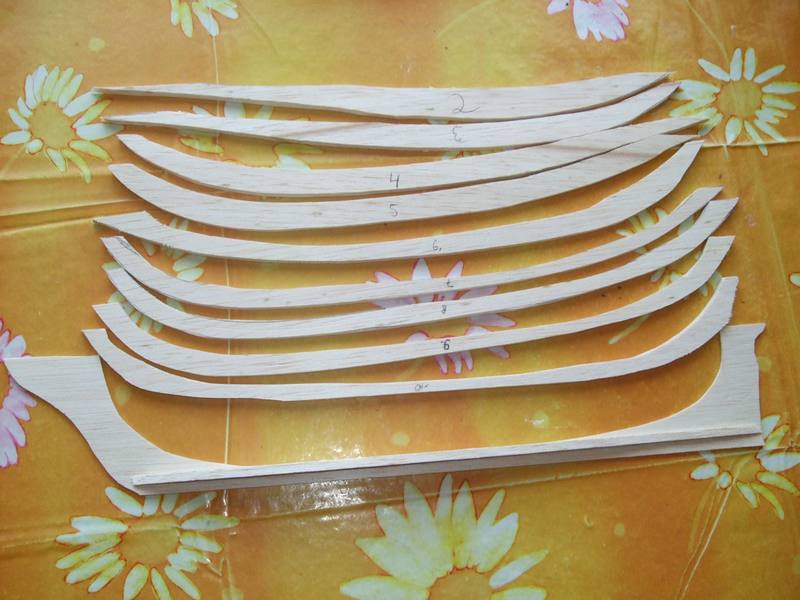

So, da meine Anderen Baustellen teilweise immer haken und ich auf Teile warten muss,
habe ich mich entschlossen ein weiteres Schiff nebenbei Anzufangen.
Und zwar habe ich aus dem "Atlas du Genie Maritime" mir folgenden Plan herausgesucht
diesen mit hilfe auf den Masstab 1:128 auf den Drucker gebracht und die Seiten zusammengeklebt
die Länge der Wasserlinie beträgt hier jetzt ca 42,5cm wird ein etwas grösseres Schiff
Dann ging es los wie bei der Pandora, den Kiel in einem Stück aus 2mm Balsa zugeschnitten
sowie die Schnitte für den Unterwasserumpf alle vorbereitet,
den Kiel markiert damit alles richtig sitzt
Und Ponal startete durch
Die schnitte sind alle aus 5mm Balsaholz gefertigt
Andi :ahoi:

Habe da nur mal eine Frage an die Experten was den Plan betrifft.
Das eine sind ja die Schnitte für den Unterwasserrumpf, nur
auf der anderen Seite die 3 inneren Linien kann ich nicht zuordnen für was sind diese denn angedacht.
gruß
Andi

na denn, willsch ma nen kleinen Fortschritt hier aufzeigen.
Das zwischendeck ist fertig aufgeleimt, ich überlege da noch ob ich ein paar Rohre rausguggen lasse oder ob ich es komplett zu lasse.
Grob vorgeschliffen hab ich schonmal. Richtig angepasst wird alles wenn das Oberdeck soweit fertig ist.
Was mich etwas verwundert hat, ist das die Decks vorne breiter sind als hinten. Dies scheint allerdings so zu sein bei diesen Schiffen,
habe mir da schon andres Bildmaterial angeschaut. Die Tricomalee ist ähnlich im aussehen.
Wenn das Oberdeck drauf ist, wird alles nochmal schön geschliffen und der Bug wird dann seine passende Form erhalten. Der sieht im moment noch etwas windschief aus auf dem Bild,
was etwas täuschen tuen tut. Auch steht der Rumpf nicht gerade.
Die Pandora muss leider noch warten, da habe ich mir wohl die falschen Miniservos bestellt.... sind im Lieferrückstand.
Beim Schlepper sind es die bekannten Probs bei Frank
Andi

Donnerstag, 1. Dezember 2011, 20:34
Hi Andi,
sag mal... hast du vielleicht Backbords eine Lage Balsa zu viel aufgelegt?
Da scheint mir auf mittlerer Höhe ein Keil ins Auge zu fallen...
lg,
Donnerstag, 1. Dezember 2011, 20:36
ja, du hast ein gutes auge, das muss ich noch ein bischen runter schleifen, irgendwie hat die Backbord seite nen hänger gehabt so das das Deck etwas wackelte und nicht
gerade saß, bei der Pandora hatte ich das gleiche prob.

Donnerstag, 1. Dezember 2011, 22:08
Andi!
Das ist nicht schief, da ist an einer Seite ein Teil zu viel drin.
Und den hast du dann nicht entfernt, sondern zum Keil geschliffen.
Der muss entfernt werden.
Dazu musst du dein Schiff noch mal aufschneiden, den Keil entfernen,
das untere Teil plan schleifen und dann das obere wieder aufleimen.
Sonst wird das nicht gerade!
Sowas kann man nicht passend machen.
Da geht nur entfernen und wieder geradeschleifen.
