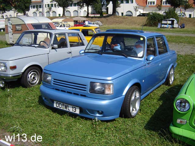

Wartburg 1.3
Als Basis dient ein stark bespielter Fernlenkvopo aus den 70/80 Jahren von Anker in 1:15
1.Problem, der Unterbau/ Bodenplatte, dort wo Elektromotor und brüchige Plaste herschen, geben weder eine Federung und die Befestigung der Räder her...und wie es der Zufall so will, passt eine 1:18 Bodenplatte direkt darunter.
somit hab ich eine Lenkbare Vorderachse mit Radkästen und die Hinterachse passt auch soweit.
Tiefgang und Breite passten sofort
Da es mein 1.3er Wartburg wird, sind div. Sachen völlig unterschiedlich

Nun aber zu einem Makel: MIr gefällt die Front nicht so wirklich.
Die Scheinwerfer hauen nicht so ganz hin.
Wenn du mal mit dem Originalbild vergleichst, sind sie etwas zu schmal. Auch die Rundungen finde ich etwas zu stark. Beim Original gehen sie schon leicht ins "eckige"
Wenn ich darf: Vergleiche mal mit deinen Bildern
Mfg Max
Montag, 31. Dezember 2012, 16:15
Man, sind die Bilder alt... :D
Habe die Ausschnitte schon erweitert, gerade auch die Tiefe nach hinten. Eig. sollten die Anker Scheinwerfer wieder rein, jedoch bin ich davon abgekommen, da ich da irgentwie die Blinker noch ranfummeln müsste und die Optik der Scheinwerfer.... naja.... 30 Jahre alt ist.
Kommt als Bau dann also noch hinzu.
