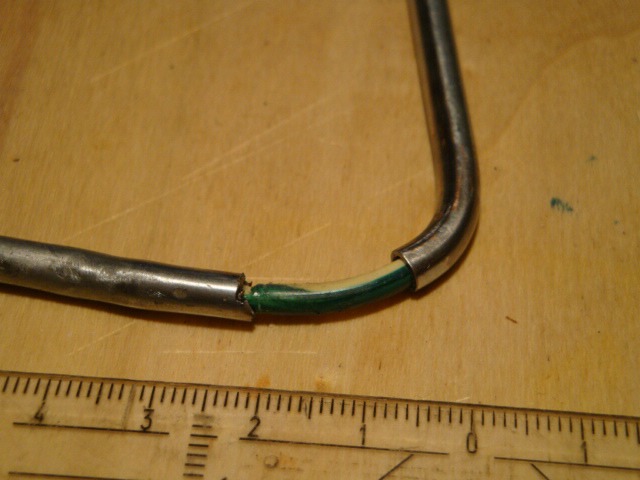

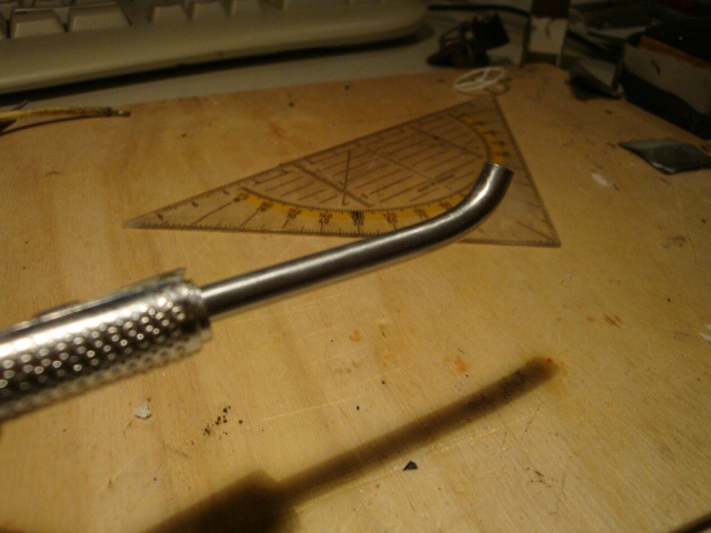

...aber hier mal ein paar Bilder wie das ganze in etwa aussehen könnte:
zuerst wird der passende Radius gebogen (Draht einziehen nicht vergessen :du: )
als nächstes Rohrleitung passend absägen
Draht rausziehen
Grate und Schnittflächen mit ner kleinen Feile bearbeiten (Vorsicht scharfkantige Grate :!: )
...und noch etwas polieren- fertig sind die Eigenbau Pipes :tanz:
....denke das Endfinish hängt vom persönlichen Geschmack ab, entweder Hochglanzpolitur mit Klarlack bzw. Hartwachs oder Alclad Chrom...
