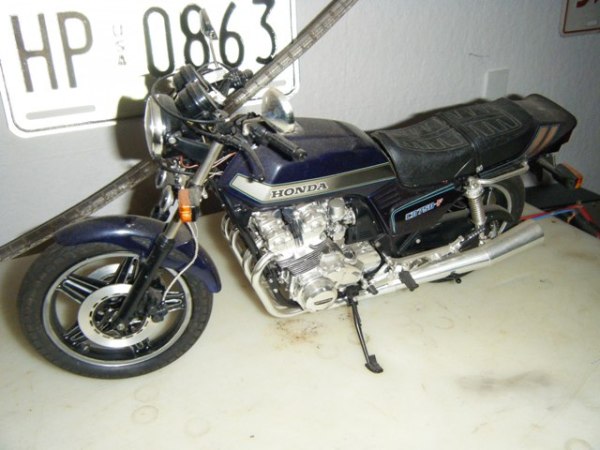

wie besprochen, meine Bilder vom Umbau der HONDA CB 750 F, Maßstab 1:6 von Tamiya.
Original Lack im Airbrushverfahren selber gemischt.
Besonderheiten: Funktions-Modell :?: wie bei der echten Honda. :ok:
Im Einzelnen sind das: :!: Beleuchtung komplett, Instrumentenbeleuchtung Tacho & Drehzahlmesser, Kontroll-Leuchten, rot und grün / 3mm LED`s angepasst, Öldruck und Neutral, :!: Blinker Kontroll-Leuchten, damals zurecht gefeilt aus 3mm LED`s , weil es keine gab in dieser Größe, :!: Hauptscheinwerfer und Rücklicht, inclusive dem Bremslicht funktioniert, wenn man den Fußbremshebel nach unten drückt :ok: :!: Bremsleitungen, doppelt vorne und hinten einfach aus Alu Drehspänen :!: Kabelbaum von vorne bis hinten :!: Blinkrelais sitzt unter dem Tank :!: Warnblinkerfunktion: alle 4-Blinker leuchten, Kontroll-Leuchten gelb sind aus und dann umgekehrte Funktion. :!: Mit 11,5 Volt wird das Bike betrieben

Details vom 4 Zylinder
und Antriebseinheit links
rechte Seite mit Metallbremsschlauch

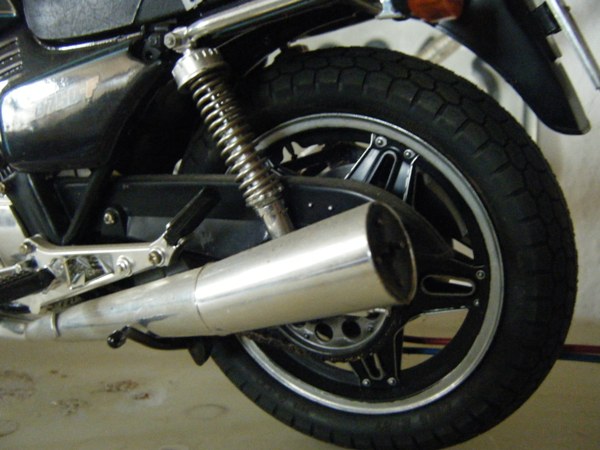

links hinten
rechts hinten
