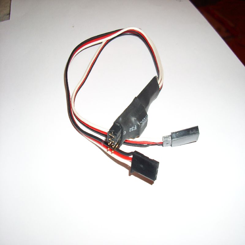

Die Lösung, das jüngste Kleinprojekt, findet Ihr hier vorgestellt - wie immer mit dem Entwicklungsziel klein, leicht, günstig und einfach.
Die Grundlage des Bausteins war einmal mein Wunsch die Fangnetzbäume an einem Krabbenkutter beweglich zu gestalten. Aufgrund des langen Hebelarms von über 20 cm sah die handgeführte Bewegung einfach scheußlich aus.
Der Anstoß für die Miniaturisierung und Vereinfachung kam durch Stefan's Baubericht zum Schnellboot (Torpedoklappen / Flak-Türme).
Beginnen wir gleich einmal mit dem Endergebnis, klein und schuckelig:
Das Modul lässt sich locker in einer Stunde aufbauen, kostet lediglich wenige Euronen und wiegt am Ende noch nicht einmal 6 Gramm:
Für den Betrieb wird es ganz einfach zwischen Empfänger und Servo gesteckt. Über 3 Steckbrücken lassen sich 8 verschiedene Verzögerungen auswählen. Eine weitere Steckbrücke gestattet zudem auf Wunsch die Drehrichtung des Servos umzukehren.
Doch beginnen wir gleich erst einmal mit dem Bau...

Servo Fader (Servo-Verzögerung) - Aufbau
Los gehts:
Als erstes benötigen wir einmal ganz wenige Bauteile:
  • 1 Single chip Micorcontroller ATMEL ATTiny13 (fertig programmiert)
  • 1 Abblock-Kondensator 100 nF, Rastermaß 7,62 mm
  • 1 Pfostensteckverbinder 2x4 / gerade
  • 4 Steckbrücken ("Jumper"), Rastermaß 2,54 mm
  • 1 Servo-Verlängerungskabel, z. B. 300 mm
  • 2 Reststücke Schrumpfschlauch
Schritt 1:
Das Wichtigste zunächst ist die Identifikation von Pin 1 am integrierten Schaltkreis. Dieser ist durch eine kleine Kerbe auf der Oberseite gekennzeichnet. Die Pins werden übrigens an Pn 1 beginnend entgegen dem Uhrzeigersinn gezählt.
Jetzt schleifen wir die Sirnseite mit etwas Schleifpapier rauh, ebenso die erste Seitenfläche des Kondensators.
Schritt 2:
Mit ein wenig Sekundenkleber wird der Kondensator am Stirnende (Pin 1und 8 ) an den Chip geklebt. Dies geht leichter, wenn man beide Bauteile auf eine plane Unterlage legt.
Der an Pin 8 angrenzende Pin des Kondensators wird vorsichtig zu diesem herübergebogen.
Schritt 3:
Jetzt verlöten wir Pin 8 des Chips mit dem ersten Kondensatorbeinchen.
Es folgt die Vorbereitung des Stifteblocks. Die 4 aufgesteckten Steckbrücken fixieren die einzelnen Pins während des Lötens im Kunststoff.
Alle 4 Pins der oberen Reihe werden möglichst kurz abgeschnitten und über ein Stück Draht miteinander verlötet.
Die 2 äußeren Pins der unteren Reihe ebenfalls kürzen, die beiden mittleren leicht zueinander nach innen biegen.
Schritt 4:
Als nächstes wird der Stiftleistenblock wie im Bild gezeigt an den Kondensator geklebt. Hierbei ist es hilfreich, die sich berührenden Bereiche leicht anzuschleifen.
Die verbleibenden Pins des Chips alle bündig am Gehäuseboden abschneiden.
Die zwei mittleren Stifte der unteren Reihe geben bei der Ausrichtung eine gewisse Führung.
Schritt 5:
Nun können die 4 freien Stifte des Pfostensteckverbinders entsprechend Bild mit den passenden 4 Anschlusspins des IC's verbunden werden.
Schritt 6:
Ein weiterer Draht verbindet Pin 4 des Chips mit den 4 gebrückten Anschlüssen der oberen Stiftleistenreihe. Dieser Draht wird zudem an den noch freien Anschluss des Kondensators gelötet.
Schritt 7:
Damit können wir das Servo-Verlängerungskabel mittig durchschneiden, an den Enden leicht aufspleißen und die beiden schwarzen Leitungen kürzen / verzinnen.
WICHTIG ist, an diesem Punkt bereits ein Stück Schrumpfschlauch lose auf die Kabel aufzuschieben.
Schritt 8:
Das Verlöten der Anschlusskabel ist zugegebenermaßen ein wenig fummelig. Hier hilft es sehr, wenn man zunächst die beiden Flachkabel gegeneinander mit einem Tropfen Sekundenkleber fixiert. Die genaue Verdrahtung geht aus den Bildern hervor.
An der Chip-Unterseite kommt die Leitung mit dem Stiftstecker zum Anschluss des Servos zu liegen.
Auf der Oberseite befindet sich die Leitung mit dem Buchsenstecker für den Empfänger.
Die beiden schwarzen (zuweilen braunen) Leitungen mit Pin 4 des Chips verlöten.
Die beiden roten Leitungen kommen an Pin 8. Hier ist ja auch bereits der Kondensator verbunden.
Lediglich die zwei weißen (manchmal orangen) Leitungen kommen einzeln an die Pins 2 (Empfänger) und 3 (Servo) des Chips.
Schritt 9:
Zum Schluss empfiehlt es sich auf Ober- und Unterseite des Chips etwas Sekundenkleber zu verteilen und die womöglich noch abstehenden Bauteile eng an den Chip-Körper anzudrücken.
Der Sekundenkleber verhindert jegliche Bewegung der Einzelkomponenten, fixiert diese gegeneinander und isoliert obendrein die blanken Oberflächen:
Jetzt wird der lose Schrumpfschlauch eng an den Chip geschoben und geschrumpft.
Zuletzt kommt über das gesamte Modul noch ein schützender Schrumpfschlauch drüber. Erneut empfiehlt es sich diesen mit Sekundenkleber zu fixieren.
Allgemeine Aufbauhinweise:
Selbstredend erfordert der Aufbau eine gewisse Fingerfertigkeit und ein Stückchen Löterfahrung. Unsaubere Lötstellen sind der Garant für fehlende Funktion. Auch kann ein längeres "Rumbraten" an den Bauteilen zu deren raschem thermischen Ableben führen.
Nach jedem Aufbauschritt sowie nach Komplettierung des Gesamtaufbaus empfehlen sich sorgfältige Sichtkontrollen.
Als nächstes kommen dann Beschreibungen zur Funktionsweise, zur Bedienung und zu Verwendungsbeispielen. Bis dahin bitte noch ein wenig Geduld.
Ich hoffe diese Lösung hilft dem einen oder anderen unter Euch.
Seid herzlich gegrüßt,
Johannes

Servo Fader (Servo-Verzögerung) - Bedienung
Hallo und willkommen zum nächsten Teil, der Bedienung des Servo-Faders. Es ist wirklich kinderleicht:
Schaun wir von vorne auf das Modul, so sehen uns 8 kleine Stifte entgegen. Wichtig hierbei ist natürlich das Modul richtig herum hinzulegen. Die Beschreibung geht davon aus, dass der Mikrochip im Inneren des Moduls richtig herum liegt, seine Beinchen also nach unten zeigen:
Wenn wir nun bis zu 3 Steckbrücken ("Jumper") auf die linken drei Doppelpins stecken (blau) , so können wir die gewünschte Verzögerung und somit die Drehgeschwindigkeit des Servos auswählen.
Ohne Steckbrücke arbeitet das Servo mit seiner maximalen Geschwindigkeit. Diese liegt je nach Typ und Spannungsversorgung üblicherweise bei 0,3 bis 0,6 Sekunden für eine Komplettbewegung von einer zur anderen Endlage.
Mit Steckbrücken ergibt sich entsprechend der nachfolgenden Tabelle eine aus acht Verzögerungseinstellungen.
Zum Verständnis: Das Modul unterteilt den Arbeitsbereich des Servos in 100 kleine Bewegungsschritte. Zwischen jeder Mini-Bewegung wird eine wählbare Pause eingelegt. Damit ergibt sich dann die Dauer für eine Komplettbewegung zwischen beiden Endlagen:
Oftmals kann man beim Einbau des Servos auf die gegebene Drehrichtung keinen Einfluss nehmen. Lediglich moderne oder teure Fernsteuerungen bieten die Möglichkeit die Drehrichtung am Sender zu konfigurieren. Daher gestattet der Servo Fader mit einer zusätzlichen Steckbrücke (rot) ganz einfach die Drehrichtung des angeschlossenen Servos zu invertieren. Man kann das Modul somit also auch ohne Verzögerungseinstellung als simplen Drehrichtungsumkehrer einsetzen:
Weitere Infos folgen Stück für Stück. Habt bitte noch ein wenig Geduld. Am Ende gibts dann auch eine Lösung für die Beschaffung.

Mittwoch, 6. Februar 2013, 19:12
Servo Fader
Hallo Ihr alle
Es hat gedauert aber endlich ist das Teil fertig und getestet.
Der Airwoolf wird sich freuen siene Beinchen langsam ausfahren zu können.
Danke Johannes für deine geleistete Arbeit
Hier das Ergebniss ich habe die leiterplatte etwas länger gelassen um sie besser befestigen zu können, ein Video werde ich nocherstellen.
Grüße Henry
  • »jo-loom« ist der Autor dieses Themas
Beiträge: 2 494
Realname: Johannes
Mittwoch, 6. Februar 2013, 23:18
Hallo Henry,
Kompliment! Klasse, dass Dein Aufbau funktionert und alles offenbar einwandfrei geklappt hat.
Nun sind wir gespannt auf die Bilder vom laaaaaangsaaaaaam bewegten Fahrwerk...
