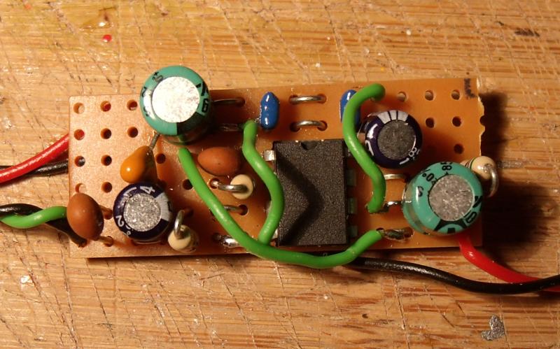

hier möchte ich euch eine kleine Schaltung zum Nachbau zeigen,
die einen ganz passablen 2 Watt Verstärker ergibt.
Die Schaltung hat der Johannes (jo-loom) im Internet gefunden:
Ich habe sie einfach mal auf eine Platine im 3-Loch Raster übertragen:
So sieht sie dann mit angeschlossenem 2 Watt Lautsprecher aus:
Und einmal Vergrößert:
Ich nutze diese Platine mit einem Mini-Soundmodul,
um die Kanonensalven meiner Schiffe zu simulieren.

da war doch noch was...
Bei mir pfeift der 2 W Lautsprecher ganz leise in einem hohen Ton.
Zur Abhilfe hab ich einen 100 pF Kondensator parallel an die Kontakte des Lautsprechers gelötet.
Das Pfeifen ist weg. Man hört jetzt absolut keine Geräusche im Standby...
Wenn jetzt hohe Töne leiden, dann macht mir das nichts.
Ich brauch ja das Wumms der Kanonen...
