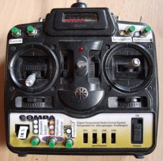

Zu den Schrauben kann ich noch nichts sagen, da sollte man sich an den Originalen, (bzw. sogar dem Bausatz) orientieren.
Somit bräuchte man nur eine einfache Vier-Kanal Anlage.
Natürlich kann man das ganze auch alles in einzelnen Kanälen schalten.
Ist nur eine Frage der Anlage (Sender)
Als Akku reichen NiMH-Zellen mit höherer Kapazität (mind. 4000 mAh - ich würd wesentlich mehr vorsehen - Preisfrage...)

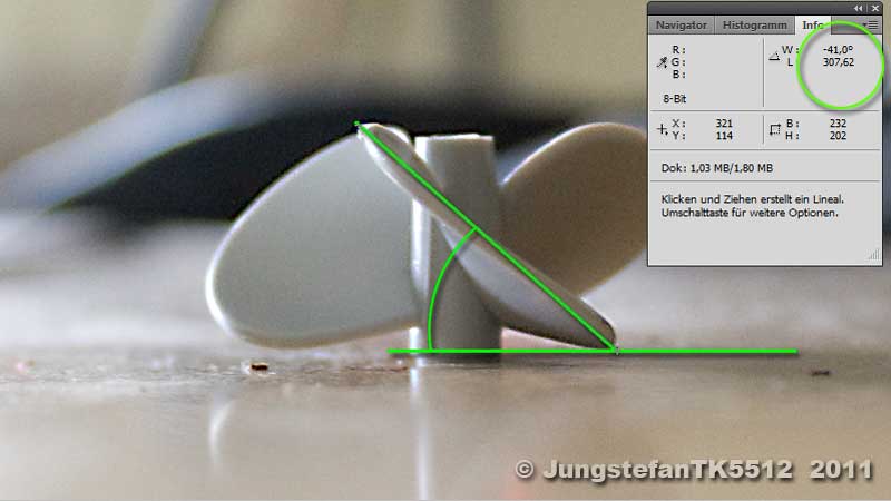

Zur Geschwindigkeit: die "Rumpfgeschwindigkeit" und damit das Wellenbild (und das soll ja wohl dem Vorbild entsprechen) ist eine Wurzelfunktion (und damit nicht per Maßstab umrechenbar). Siehe Wikipedia "Rumpfgeschwindigkeit". Geschätzt liegt die Rumpfgeschwindigkeit eines 1m langen Schiffes bei 5km/h und so ein rasantes Schnellboot sollte bei 12km/h locker auf der Bugwelle reiten. Wenn man optimistisch einen Schraubenwirkungsgrad von 50% schätzt (2 Blatt Schraube), dann sollte Schraubensteigung mal Drehzahl des Antriebsmotors zu 24km/h führen.
