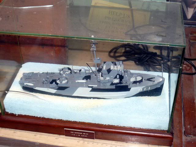

unter den von dir genannten Voraussetzungen sollte doch der Minesweeper ideal sein:
Siehe hier oder hier.
Länge ist ca 43cm.
Markus

Dummerweise ist der Minesweeper ein Zweischrauber. Ich denke auch, daß du mit dem Diesel Tug gut bedient wärst. Johannes hat mal
einen Größenvergleich eingestellt:
Abgesehen davon, daß das kleine schwarze in Wirklichkeit die Smit Frankrijk in 1:200 ist, bietet das Bild einen guten Vergleich: Der in
1:84 dürfte auch für einen Neuling keine große Herausforderung sein.

Also der Minesweeper ist noch n paar cm länger als meine Waker und das gute Stück wird auch sicher nicht schmäler sein?
Das mit den zwei Schrauben kann schon n bisl knifflig werden, aber so hat Markus schon etwas zu tüfteln und muss nicht "nur" einbauen... oder?? ;)
