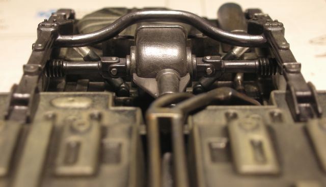

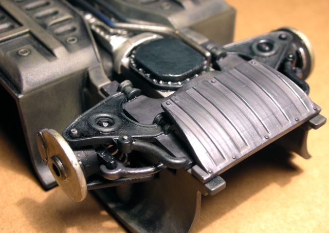

Gestartet wird mit dem Fahrwerk das aus verschiedenen Teilen besteht:
Hier durfte ich dann auch gleich die erste Überraschung erfahren: das Modell hat keinen Motor. Dieser ist lediglich im Unterboden zusammen mit der Antriebswelle angedeutet.
Schade, schade. Aber ich lasse mich davon nicht entmutigen. Des wird schon...

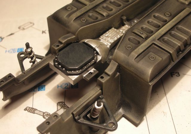

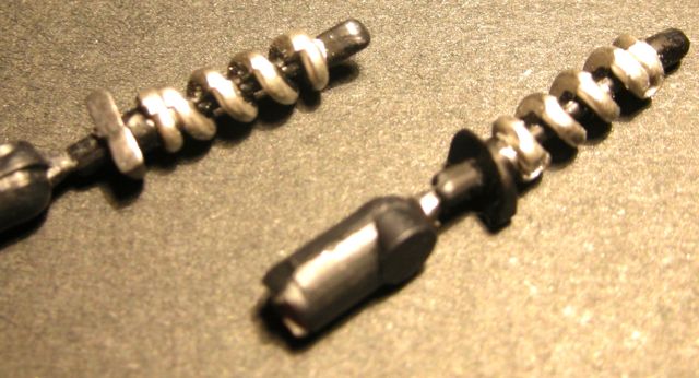

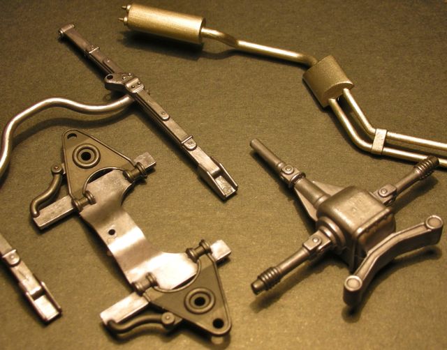

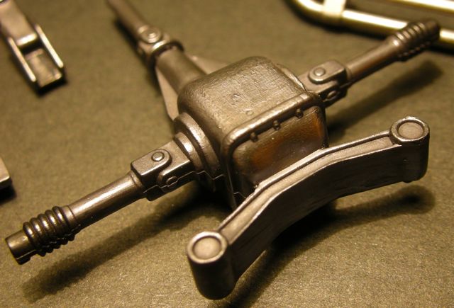

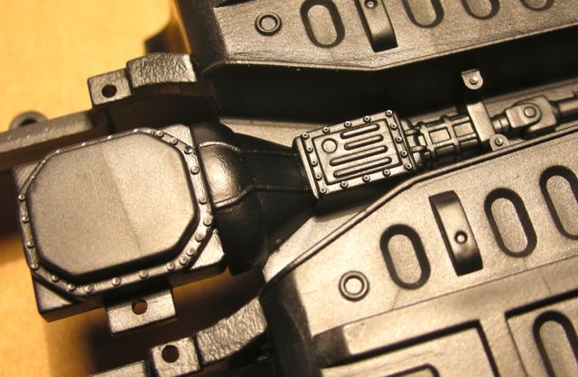

Begonnen habe ich mit dem Differential, Den hinteren Blattfedern, der vorderen Radaufhängung und dem Auspuff. Diese Teile bekamen verschiedene Metallische Anstriche von Mr. Metall Color.
Die Farben lassen sich ca. 30 Min. nach dem Anstrich mit einem Wattestäbchen polieren und erhalten dadurch einen wunderschönen metallischen Effekt. I love it!
Die vorderen Stossfänger erhielten einen mattschwarzen Anstrich und wurden mit Silber abgesetzt. Da sie im späteren Modell kaum mehr sichtbar sind, reciht mir dieser Detaillierungsgrad durchaus.
Die Achsschenkel erhielten einen seidenmattschwarzen Anstrich:

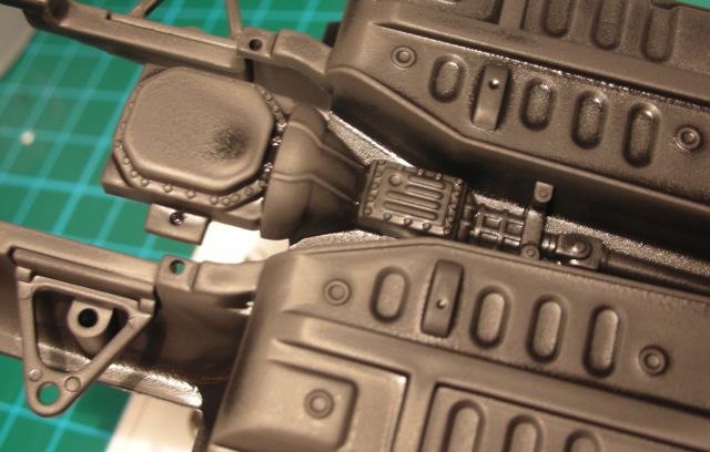

Danach habe ich verschiedene Teile mattscharz lackiert aus der billig Baumarktdose. Hutablage, Armaturenbrett, Unterboden, Sitze:

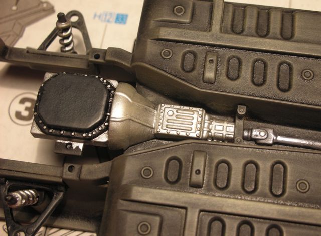

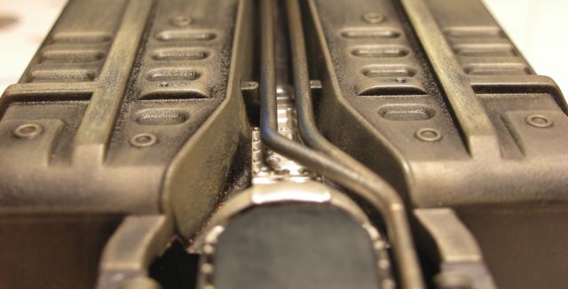

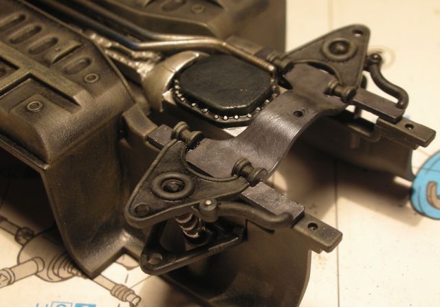

Nach kurzer Trocknungszeit konnte ich dem Unterboden bereits verschiedene Farbtöne verpassen und den Motor und die Antriebswelle herausmodellieren.

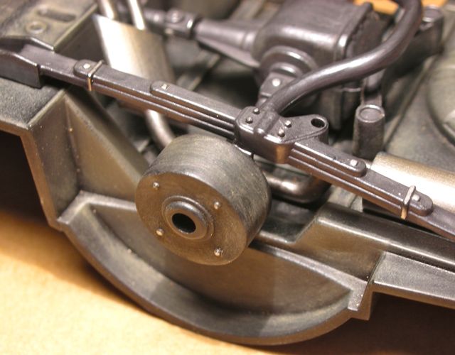

Da das Auto den Marathon de la Route hinter sich hat, habe ich dem ganzen Unterboden auch gleich ein Weathering verpasst mit den Tamiya Weathering Master.

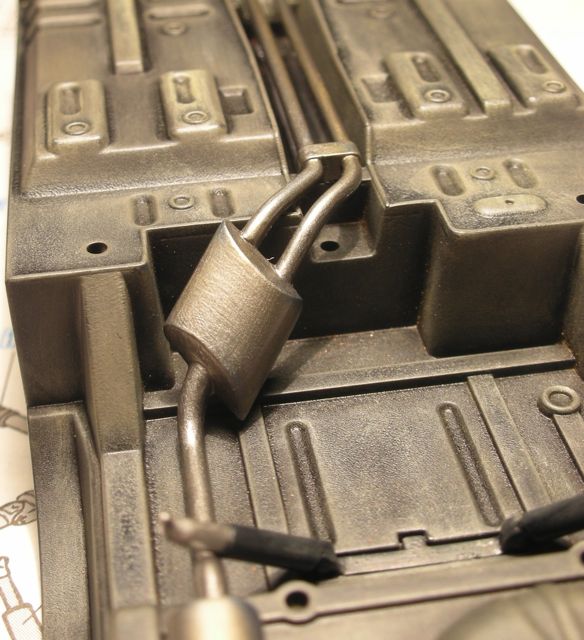

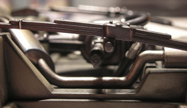

Der Auspuff und die hinteren Stossdämpfer wurden eingesetzt und ebenfalls verschmutzt:
Differential und Blattfedern fix eingesetzt und ebenfalls verschmutzt:
Der Bausatz hat bis hierhin mega Spass gemacht. Alles passt perfekt und die einzelnen Teile mussten kaum nachbearbeitet werden. Dieser Hasegwa ist einfach Top.

Hallo Dani,
in der Tat! Die dezente Alterung der Teile ist beeindruckend, die Fotos sind spitze - werde dranbleiben! :ok:

Bis jetzt sieht es sehr gut aus Dein Modell,vor allem das Weathering am Unterboden sieht richtig fein aus.
Allerdings sind mir viele Trennnähte aufgefallen,an den Antriebswellen,dem Auspuff und Achse aufgefallen. Diese vorm lakieren verschleifen und es sieht echt viel besser aus...

Also was du uns da zeigst, gefällt mir ausgesprochen gut. Besonders die dezente Alterung der Teile.
Der Auspuff mit der Mr. Metal Color sieht super aus.

Die Witterung am Unterboden wirkt jetzt auf mich doch sehr metallisch :nixweis: Vor allem auf dem letzten Bild sieht mir das eher wie eine abgenutzte Waffe (zum Beispiel G3 oder MG3) aus, als ein Unterboden nach einem Rennen. Irgendwie :nixweis:

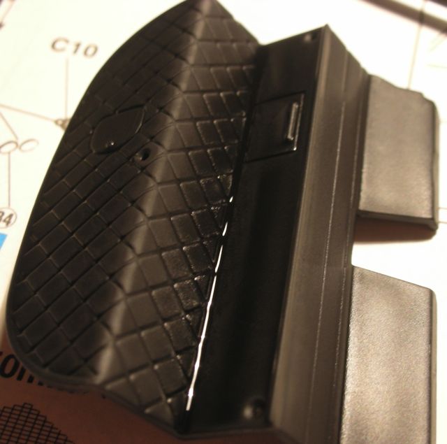

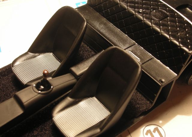

Der Kardantunnel bekam seinen Schaltknauf und die Handbremse, beides mit einem hölzernen Griff:

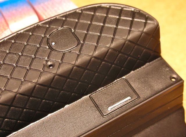

Die Hutablage lasse ich im matten schwarz. Lediglich ein paar silberne Farbtupfer kamen dazu:

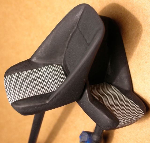

Die Sitze wurden in der Sitzfläche mit den beiliegenden Decals bezogen und mit mattem Klarlack versiegelt.
Ich denke ich werde sie noch ein wenig mit Wachs polieren, damit sie etwas mehr Glanz bekommen und das ganze mehr nach Leder aussieht:

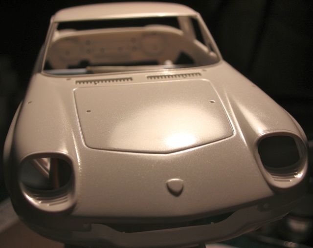

Die Karo habe ich in Perlmuttweiss lackiert (Tamiya aus der Dose). Leider kommt der Effekt auf den Fotos zu wenig gut rüber. Aber die Farbe sieht einfach Hammer aus. Hoffe, dass dann Fotos in der Sonne besser kommen. Hier noch ohne Klarlack:

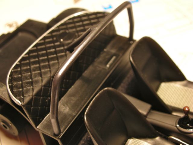

Danach habe ich dem Innenraum und Teilen der Hutablage mittels Viskose-Flocken einen Teppich verpasst.
Auch den Sitzen habe ich mit etwas Speiseöl und einem Wattestäbchen einen seidenglänzenden Touch verleiht. Vorher waren sie mir einfach zu matt.
Danach die Mittelkonsole und Sitze in die Fahrgastzelle eingebaut. Das sieht schon recht stimmig aus:
Noch unsicher bin ich mir wegen den Gurten. Vermutlich werde ich - der Zeit entsprechend - nur Hüftgurte machen. Allerdings wird hinter den Sitzen noch ein Überrollkäfig montiert, da würden sich doch richtige Renngurte anbieten. Was meint Ihr?

Habe noch den Kühler und den Überrollbügel montiert. Sowie ein paar weitere Fotos des Innenraumes gemacht:

Ich bin mal gespannt, wie das mit dem Perlmuttweiß wird, wenn du ihn mit Klarlack überlackierst. Ich bin im Moment gerade dabei, eines meiner Winterprojekte vorzulackieren und habe ebenfalls mit Tamiya Perlmuttweiß lackiert. Bei einer Testlackierung habe ich den Lack mit Klarlack überlackiert und mußte feststellen, daß der Perlmutteffekt fast ganz verschwunden war :heul: , bzw. nicht mehr so gut wirkte. Ich bin nun am überlegen, ob er überhaupt einen Klarlack bekommt, oder ob er nur vorsichtig geschliffen und poliert wird :nixweis: .
Ha, da war noch was. Meinen Toyota 2000GT hatte ich ebenfalls mit Perlmutt-Weiß von Tamiya aus der Dose lackiert. Und mir ging es genauso wie Jörg, nach dem Klarlack war der Perlmutt-Effekt futsch ;( Geschliffen hatte ich nicht, nur Tamiya-Klarlack aus der Dose drüber und anschließend poliert. Von daher ist der Gedanke, gar nicht klarzulacken, zumindest überlegenswert.

-Perlmutteffekt: falls dieser verloren geht nach dem Klarlacken, bin ich nicht so traurig. Der Wagen ist im Original eigentlich in einem gebrochenen weiss lackiert. Perlmutt hat bereits diesen Ton, die Effektpartikel müssen nicht zwingend sein. Habe ich einfach mal ausprobiert.
Allerdings ist der Lack jetzt zu "stumpf". Geklarlackt wird also auf jeden Fall.
- Öl auf Sitze: Diese Idee kam mir spontan. Ich habe die Sitze, Mittelonsole und Hutablage mit mattschwarz aus der Dose lackiert (Billig-Lack aus dem Baumarkt). Der Effekt war mir aber zu matt und seidenmatt glänzt mir schon wieder zu viel. Mit dem Öl bekommt das mattschwarz einen schönen seidigen Glanz wie echtes Leder. Einfach ein Wattestäbchen leicht angefeuchtet und das Teil eingestrichen. Das überschüssige Öl zieht problemlos in die Farbe ein. Verschmiert auch nichts. Das Ergebnis überzeugt mich vollends. Werde auch das Armaturenbrett mit der gleichen Methode behandeln. Übrigens, zur Not tut's auch die Stirn. Das gewünschte Teil an der (fettigen) Stirn abstreichen und mit Wattstäbchen verwischen...

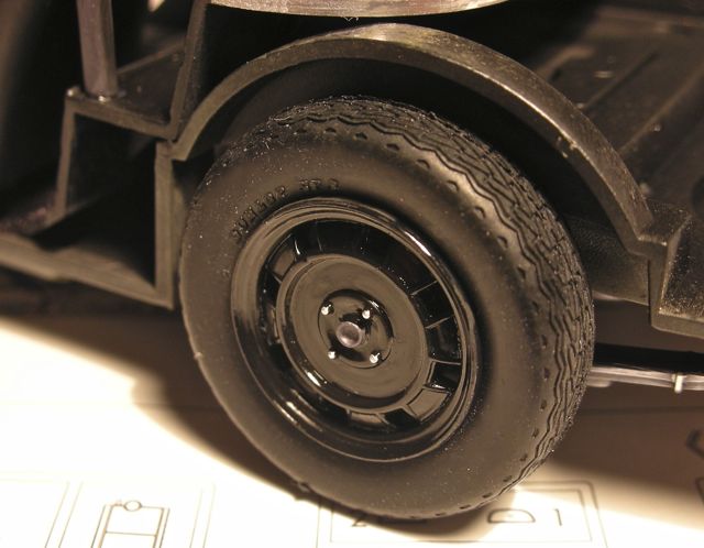

Heute Abend bekam der Cosmo seine Räder. Stahlfelgen, schwarzglänzend lackiert. Ohne grosses Schnickschnack:
Das Armaturenbrett habe ich mal provisorisch platziert. Passt perfekt!

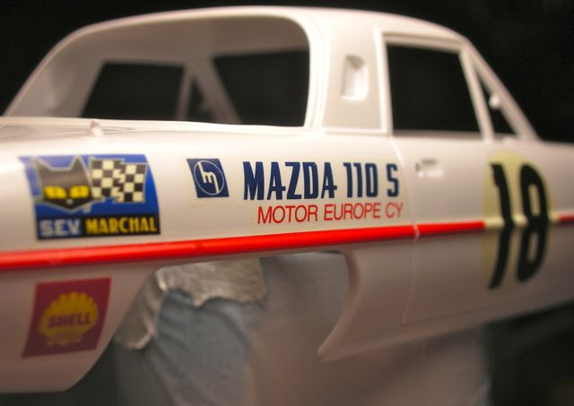

Auf die Karo habe ich die ersten Decals aufgezogen. Diese sind relativ heikel. Ich muss sehr aufpassen, dass sie nicht reissen. Da hatte ich definitiv schon bessere zur Auswahl.
Aber mit Geduld geht's auch hier:

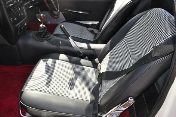

Ich finde auf dem ersten bild mit dem Perlmuttweiß erkennt man am linken Kotflügel (aus meinem Blickwinkel die Beifahrer) wohl den Effekt. Auch in dem Bereich zwischen Motorhaube und Mazdalogo. Wahrscheinlich nicht so stark wie in der Realität, aber man erkennt ihn. Die Form sieht schick weich aus. Sehr schöne Farbwahl!
Deine Arbeitstechnik zu den Sitzen finde ich bemerkenswert. Wer hätte da nicht mit seidenmattem Klarlack versucht? Ich definitiv. Also merken wir uns wieder einen kleinen Trick der Modellbauerzunft. Was ich fragen möchte (ich tus je doch ;)): bekommen die Sitze kein Muster auf die Rückenlehne?
Und sonst? Richtig schön und sauber gearbeitet. Sehr schön.

Danke für die Blumen. Bin selber gespannt, ob der Perlmutteffekt nach dem Klarlack verloren geht.
Leider waren im Bausatz nur Decals für die Sitzfläche, nicht aber für die Rückenlehne vorgesehen. Schade, nicht?
Vielleicht ist es in der Rennversion so vorgesehen. Im Internet habe ich zumindest keine Bildhinweise gefunden.
<Ich kann aber gut damit leben. Zusammen mit den Gurten wird das sicher stimmig.

Markus
Donnerstag, 22. September 2011, 18:49
Hi Markus.
Wow, vielen Dank für die Links. Da warst Du aber richtig fleissig. Kann einiges davon super gut verwerten :prost:
Interessant, dass auf allen Fotos die Sitze durchgehend das Rautenmuster haben und Hasegawa da nur für die Sitzfläche was vorgesehen hat :nixweis:
Mal sehn, vielleicht finde ich noch ein Foto des Innenraumes einer Rennausführung.

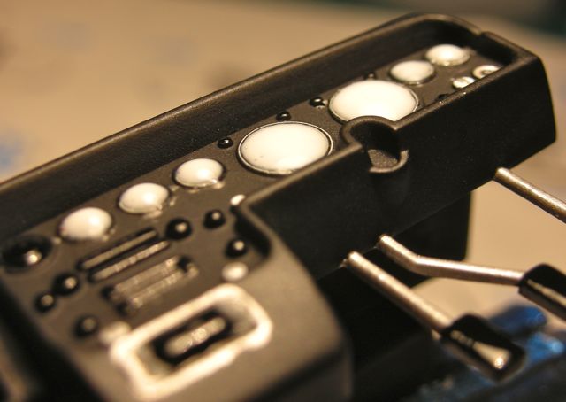

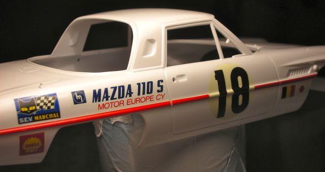

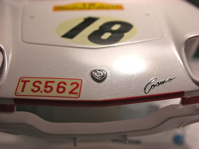

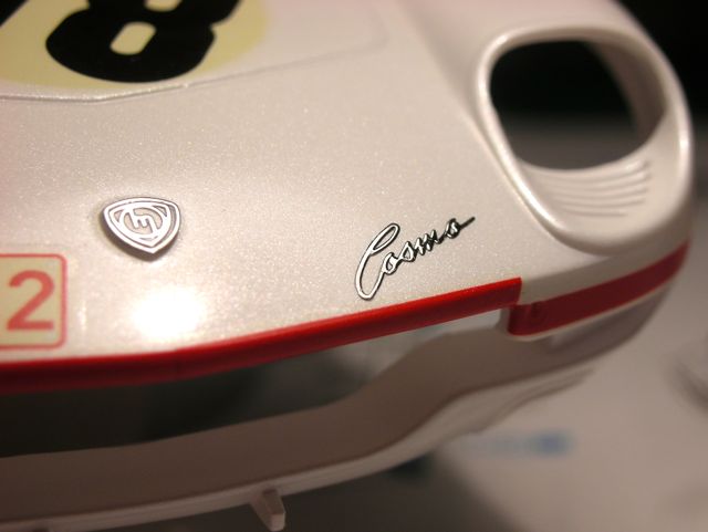

Die Karo habe ich weiter mit Decals verziert auf Dach und Heck. So langsam bekommt der Cosmo seine sportliches Aussehen.

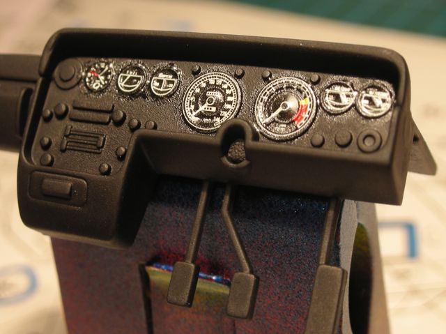

Auch die Tachos wurden mittels Decals beklebt. Dieser wird nun nochmals mit mattem Klarlack überzogen und dann habe ich noch ein paar Überraschungen parat für die weitere detaillierung.
Nach einer Stunde Decals kleben muss ich aber aufhören. Wird mir dann zu pfrimelig.
Daher gute Nacht an alle und bis bald. Dani

Hallo zusammen

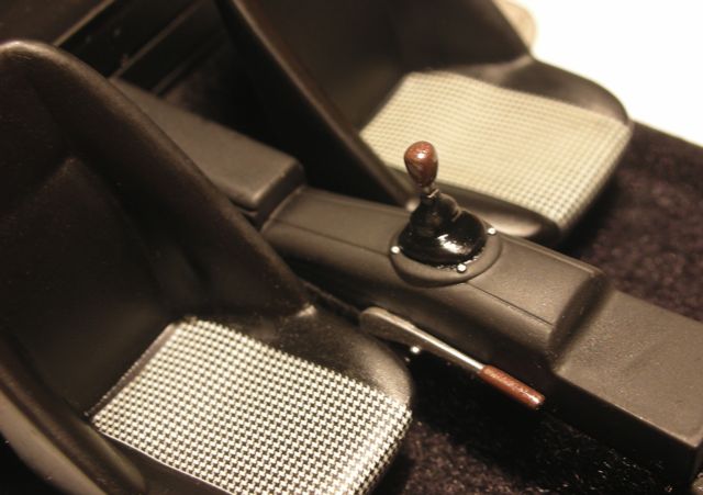

Gestern Abend konnte ich die Decals komplettisieren und der Cosmo ist bereit für die erste Schicht Klarlack.
Dem Bausatz lagen noch spezielle verchromte Kleber bei für die Embleme und Schriftzüge. Sehen einfach super aus:
Dem Armaturenbrett habe ich die gleiche Behandlung zukommen lassen wie vorher schon den Sitzen:
mattschwarz lackieren, Decals drauf, klarmatt lackieren, Ölbehandlung.
Damit habe ich wieder den schönen seidenglänzenden Effekt von Leder bekommen.
Danach habe ich die Tachos mit Micro Kristall Klear befüllt. Nach der Durchtrocknung wird dieser Leim Glasklar und bildet nun die Verglasung meiner Tachos aus:
Noch ein paar Korrekturen farblicher Natur und dann ist auch das Armaturenbrett fertig.

Kaum sieht man mal ein par Tage nicht vorbei bei deinem BB bist du schon wieder riesig weit gekommen.
Der Speiseöltrick ist toll. Gefällt mir und werde in meinen Bastelkeller jetzt auch in Zukunft Öl stehen haben.
Danke für die Auskunft bezüglich der Viskoseflocken.
Die Instrumentengläser aus Micro Kristall Klear zu machen sieht gut aus, aber hast du da ein wenig gekleckert ? Böses Makro

Tja, was soll ich sagen? Jetzt hat es mich erwischt.
Was ist geschehen:
Habe die Karo sauber grundiert und lackiert, beides mit Tamiya aus der Dose und danach die Decals aufgezogen. Dabei fiel mir schon auf, dass die Decals recht dünn und störisch waren.
Nach 48 Std. Trocknungszeit kam der Klarlack dran (ebenfalls Tamiya aus der Dose) und damit begann das Desaster, denn schon ca. 1 Minute nach dem Auftrag begannen sich die Decals teilweise abzulösen/kräuseln.
Fazit: Decals sind hin, Karo versaut, die Moral sowieso und das Projekt ist vorerst in der Schublade verschwunden.
Da die Decals in zwei Farbversionen beilagen, werde ich wohl irgendwann die Karo entlacken und nochmals starten.
Frage an Euch: habt Ihr das schonmal erlebt? Grundierung, Farbe und Klarlack vom gleichen Hersteller und trotzdem voller Angriff auf die Decals!? Liegt wohl eher an mangelhaften Decals, oder?
Gruss. Dani
