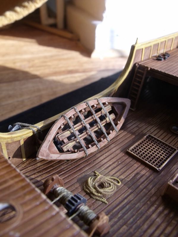

Und hier noch ein kleines Update. Habe das Boot eingebaut. Die Anbringung mit dem Seil ist etwas unfunktional aber ich dachte es sähe evtl. interessant aus.

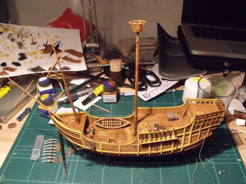

Hallo. Heute nun ein Foto des jetzigen Standes.
Und eine Detailaufnahme der Befestigung der Takelage.
Die obere Leiste wurde entfernt sowie unten Löcher gebohrt. Sieht meiner Meinung nach schon mal etwas besser aus die Version aus der Box.
Achja und bitte die Unordnung im Hintergrund nicht beachten!
Gibts es eine Möglichkeit die Segel vielleicht glaubwürdig aus Papier anzufertigen? Habe leider keine Möglichkeit zu nähen...
Ach und bitte teilt mir doch mit was ihr vom Modell haltet oder was verbesserungswürdig wäre.

Für den blutigen Anfänger steckt ja schon viel Herzblut drin :-)
Sei gegrüßt in unserer illustren Runde.
Zu deinem Schiffchen: Ich wäre froh gewesen, wenn meine Anfängerstückchen so lecker geworden wären :-)
Da du nach altern und schmutzen gefragt hast, hier meine Anmerkung: Es sind schöne Holzschattierungen, tolle Highlights, aber die Tiefen fehlen, deswegen erscheint alles noch zu sauber. In allen Kanten und Ecken der Außenhülle täte eine Dunkelheit gut. Schau Mal bei Drakes Galeonen nach, da sind einige schöne Rezepte zu finden.

Ja Herzblut muss sein, soll ja schön das Wohnzimmer schmücken! :D
Und mit der Alterung das stimmt natürlich absolut. Aber ich traue mich nicht
nochmals mit Plakafarben da ranzugehen, da die Farben jetzt schon wasserlöslich sind, und sich dann
wahrscheinlich alles lösen würde. Aber vielleicht irgendwie anders? Ich werde auf jeden Fall experimentieren.

Ich würde die Tiefen noch herausarbeiten das geht zum Beispiel mit stark verdünter schwarzer Farbe. Wasserfarbe eignet sich da sehr gut.
Ach ja und räum mal dein Arbeitsplatz auf :-)

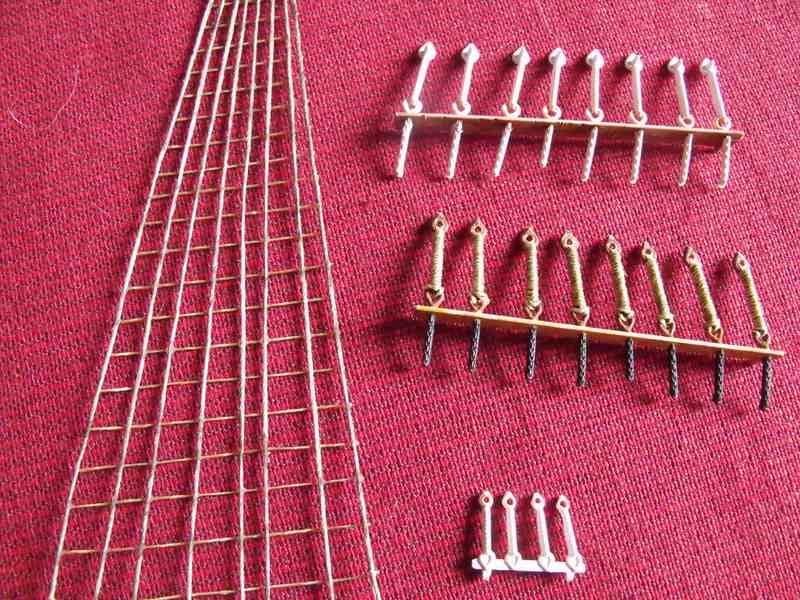

Zur Zeit bastel ich an der Takelage. In der Anleitung ist diese sehr simpel gehalten, und ich wollte sie etwas aufpolieren.
Hier also ein Bild:

Die Webleinen allerdings würde ich dunkel halten und erst am Modell knüpfen...ist zwar ein wenig schwieriger, aber die Webleinen sollten paralell zur Wasserlinie verlaufen und das geht am Besten wenn die Wanten am Modell sind...

Danke für den Hinweis. Durch den Kleber wird das Garn schon etwas dunkler, vielleicht werde ich aber auch noch Farbe anwenden.
Je weiter ich vorankomme umso langsamer geht der Bau! Mit den seitlichen Befestigungen war ich nicht sonderlich zufrieden, hab sie
also abgehobelt und verfeinert, sprich oben gebohrt und das "Seil" mit Garn verstärkt.
