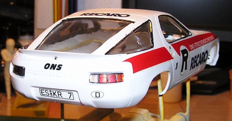

Die alten Decals haben leider anscheinend mit dem Weichmacher reagiert und sich selbst nach mehrfacher Weichmacherbehandlung nicht mehr 100% glatt gelegt. (Foto nach der ersten Behandlung)
Die Decals auf der Haube haben nicht so reagiert.
Die Karosserie in voller ...
... "Kriegsbemalung". Fertig für den Klarlack.

Ich bin mal neugierig, wie die roten Decals nach dem Klarlack aussehen. Die hats schon stark in mitleidenschaft gezogen, oder?
Das Du Front und Heck schon an die Karosserie ran gemacht hast, hätte ich wahrscheinlich auch. Nach dem Lackieren würde man wohl eine unsaubere Kante sehen - denke ich zumindest.

Die roten Decals haben nach dem ersten Weichmacher furchtbar ausgesehen. Nach insgesamt drei Behandlungen schauen sie Schon wieder ganz annehmbar aus und mit Klarlack sollte nicht mehr viel zusehen sein.

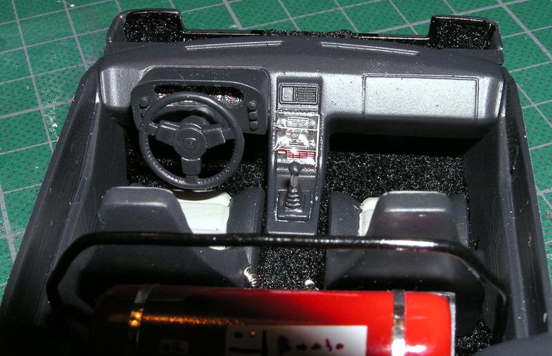

Weiter gehts wie versprochen mit dem Rohbau des Innenraums
Um Platz für die Ausrüstung zu schaffen habe ich die Rückbank "umgelegt"
Die Einzelteile für einen Notatzkoffer.
Der gespachtelte Koffer und der Rohbau einer Hydraulikhandpumpe ...
... und dazu ein Rettungsspreizer. (der Koffer ist fertig geschliffen und graviert)
Die "Bauaufsicht" ist vorbei gekommen. (etwas farblos der Typ)
der Innenraum hat eine Ladewanne und einen Überrollbügel aus Kupferdraht erhalten.
Alle Scratchteile für den Innenraum (Notarztkoffer, Feuerlöschtank, Hydraulikpumpe, Rettungsspreitzer, Funkgerät, Kofferraumwanne und Überrollbügel)
Die Ausrüstung im Innenraum verstaut. Fertig zum lackieren.

sieht schon sehr gut aus der Porsche - allerdings an den schwarzen Scheibengummis musst du noch mal bei. Die sind Freihand gepinselt gell?
Nimm dir ein bischen Tape klebe das ab und fahr nochmal lang, das wird gerader und sauberer.
Gruss
Dienstag, 27. September 2011, 09:56
Hi Manfred,
ein schönes Wägelchen baust Du da.
Schaut bisher auch wirklich gut gebaut aus, jedoch würde ich, wie Frank schon erwähnt hat, die Scheibengummes nochmals überarbeiten.
Das trübt den bisher echt guten EIndruck doch ein wenig......
Ansonsten freue ich mich auf die nächsten Updates und die Fertigstellung
Gruß Moritz

Die Scheibenrahmen habe ich noch etwas nach gebessert. Nicht viel da ich erstens nicht noch mehr versauen will und zweitens wie oben schon geschrieben die Kamera es auch etwas schlimmer macht.
Aber Abkleben könnte ich beim nächsten mal Probieren. :idee:

der fertig eingerichtete Innenraum
Das Ganze noch zusammen gesetzt ...

Vor allem die aufwendige Inneneinrichtung ist ja schon ein ganzer Kit für sich

für die Scheibengummis hab ich einen kleinen Tip für dich.
Ich male sie immer frei Hand mit verdünntem Revell Aqua mit dem Pinsel.
Dazu muß der Karosserielack gut durchgetrocknet sein.
wenn du dann mal übermalst, kannst du die verwackelten Stellen nach ca. 30 min Rückstandsfrei mit einem Zahnstocher vom Klarlack entfernen.
