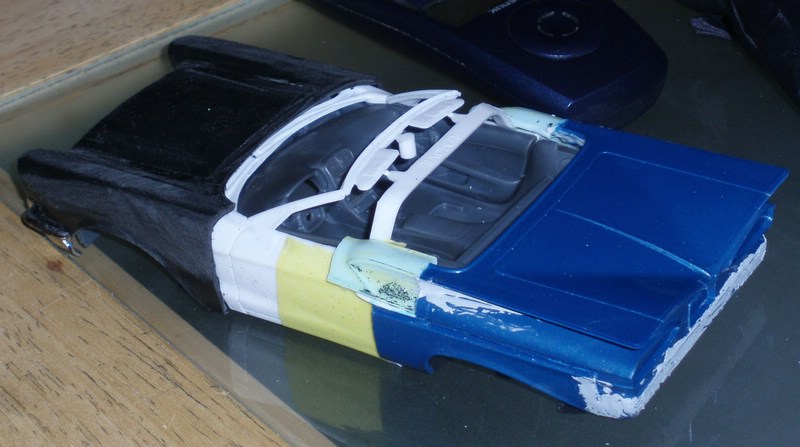

heute habe ich endlich ein lang vor mich hergeschobenes Projekt begonnen. Die Anfangsschwierigkeiten liegen darin begründet, dass ich ein Auto mehr oder minder Scratch bauen will, für dass sage und Schreibe 4 andere Kits auf die übelste Weise dran glauben müssen. :rrr:
Der Chevy 789 ist ein Customprojekt des Tuners und Customizers n2a. Das Teil ist eine blendende Reminiszenz an die guten alten Chevys, die Bel Airs aus den Jahrgängen 1957, 1958 und 1959. Stilelemente der drei Fahrzeuge wurden auf der Basis einer C6-Corvette zusammengeführt. Aber statt viel zu reden, hier zwei Bilder:
Somit ist auch klar, welche Kits dran glauben mussten. Den 58er musste ich dann doch nicht schlachten, da Christian und Dominik das benötigte winzige Teil für mich zur Verfügung gestellt haben.

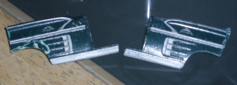

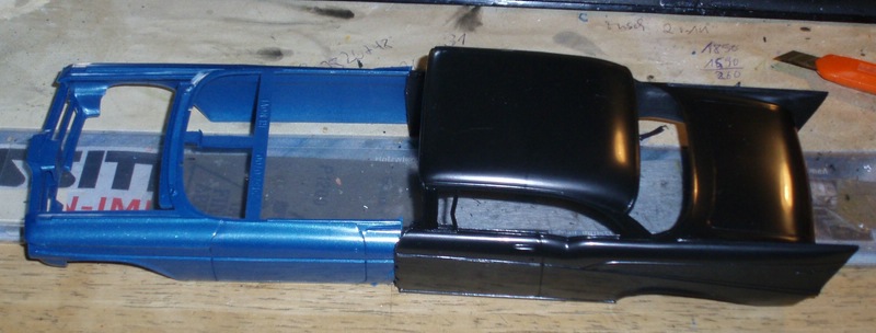

Also eine halbe Stunde mit der Minikreissäge und es sah schon so aus. Traurig, aber notwendig.
Danach kamen mir ein paar Nebenprodukte in den Sinn, die dann evtl. auch noch folgen könnten:
89-Stetchlimo:
Kompaktcorvette
hmm...mal sehen
Das war alles, was ich vom 58er Bel Air brauchte:

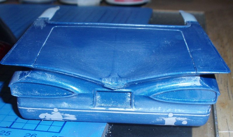

Bei der 59er Heckpartie mussten die Radläufe massiv nach hinten versetzt werden, da sonst das gesamte Teil etwa einen Meter zu lang wäre...

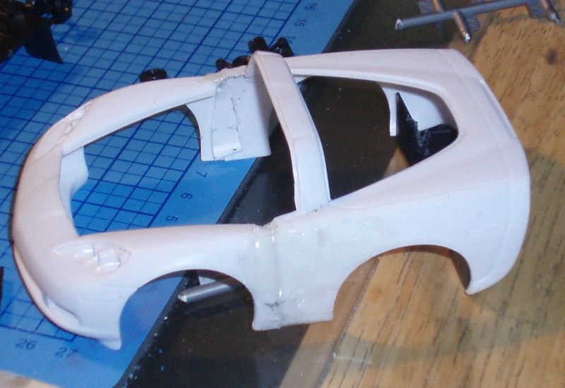

Der Scheibenrahmen der Corvette bleibt, ebenso teile der Türen. Ich denke nur, dass ich sie mit Sheet oder Putty dann noch anpassen muss. Im Moment dient diese Mitte eh überwiegend dazu, die Proportionen und Abmessungen passend zu treffen.
Von der 58er bleibt immer weniger übrig:
Die nächste Passprobe:
Und der letzte Stand. Jetzt muss alles erst mal trocknen, die Haube und das Heck werden naoch massiv gecleant, dazu dient ja schon mal die Putty hinten.
Dafür, dass hier alles schon seit mehr als einem Jahr bereit liegt, hätte ich längst mal anfangen sollen, so schlimm wars doch gar nicht...

danke für die netten Kommentare. Aber Kritik ist hier auch erlaubt, also wenn Ihr meint dass ich auf der falschen Spur bin, raus damit.

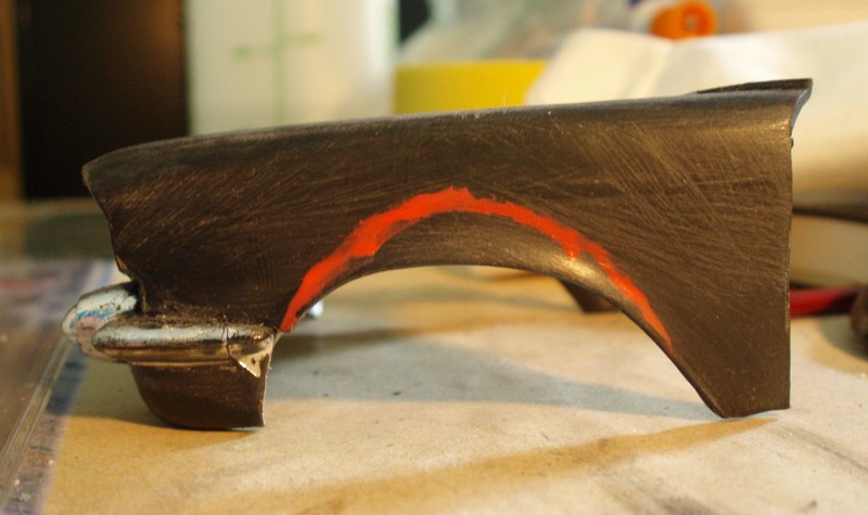

Um die Radausschnitte passend zu bekommen, habe ich mit dem Unterbau der Vette angefangen, und da ganz nach Bauplan erst mal mit dem Motörchen:
Letztlich ist das bei der Corvette relativ Simpel gehalten, aber dennoch ein brauchbares Ergebnis. Ich werde das Wägelchen also erst mal untenrum fertig machen, damit ich z.B. genauere Vorstellungen davon bekomme, wie die Radausschnitte zu setzen sind. Diese Markierungen hier sing ja nur "first guess":
Die NAse passt mir schon mal eigentlich ganz gut:
Möglicherweise muss ich noch die Kühlergrillöffnung etwas abrunden, die scheint mir beim 789 nicht so "eckig"
@Dominik Dank deines Links und Herrn Leno weiß ich ja jetzt, dass anders als bei mir für das Original keine echten Belairs gestorben sind. Das hat mich sehr beruhigt. Danke für den tollen Link!
Da ich wieder mal überwiegend aufgelöste Gußäste verwendet habe, muss jetzt alles erst mal einige Tage trocknen, bevor es an der Karo wirklich weiter geht.

so isses, daher muss ich jetzt erst mal alles "untenrum" auf die Beine stellen, damit ich die drei Teile am Chassis miteinander verschmelzen kann. Cool an Lenos Video ist auch, dass man an der offnen Tür sieht, wie "dick" die Customschicht auf der eigentlichen Corvetteform aufliegt. Letztlich werde ich es ja genauso machen.

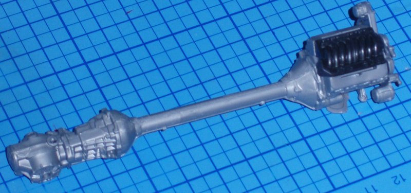

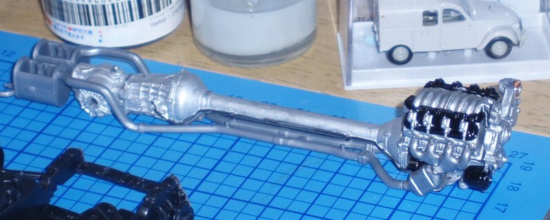

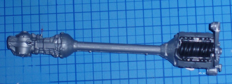

Der Motor mit Welle und Differential hat sich auch weiterentwickelt. Die Corvette-Schrftzüge an den Deckeln habe ich verschliffen, auch diese Info verdanke ich dem tollen Video, dass Christian entdeckt hat.
Die Haube hat ihren ersten Grobschliff erhalten. Ab jetzt arbeite ich nicht mehr mit der Plaste, die Feinkonturen wil ich mit Tamiya Putty erreichen.
Der Mittelsteg auf der Haube muss verschwinden, den hat der 789 nicht.
Kopfzerbrechen machen mir noch die Übergänge von "8" nach "9", aber wer hat auch schon gesagt, dass es leicht wäre. Hier hilft nur spachteln - schleifen - spachteln - schleifen - spachteln - schleifen - spachteln - schleifen - spachteln - schleifen - spachteln - schleifen - spachteln - schleifen - spachteln - schleifen..... ;(

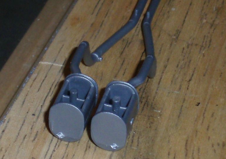

Letzter Stand bei der Maschine, der Auspuff wächst jrade gran - irre, dass man den fast komplett ausserhalb des Fahrzeugs zusammendengeln kann. Sieht doch so auch schon ziemlich cool aus, oder? Die Aufzweigung der Endrohre auf 4 muss ich noch korrigieren, der 789 hat nur 2.
Und dann ja noch der Sidekick:

Ich stimme Dir zu: der Antriebsstrang ist schon krass - alles ohne Achsen zusammen zu bekommen ist toll. Ich beneide Dich nicht um die Schleiforgien. Aber: Du machst das schon ;)

unter der Woche gibts nur marginale Fortschritte, aber trotzdem, soll ja keiner sagen, hier passiert gar nix:
Eine kleine Rumde ums Heck. Hier müssen die einzelnen Komponenten miteinander verschmolzen werden. Die breite Zierleiste des 59er Impalas werde ich versuchen zu nutzen, daher bleibt diese Nut frei.
Und eine Rumde um den Bug. Das Maul finde ich schon nicht schlecht, vielleicht werde ich es mit Sheet sogar noch etwas verkleinern. Die angegossenen Scheibenwischer hab ich verschliffen, beim 789 sind die unter der Haube. an die Radkästen gehe ich erst, wenn ich das Chassis auf den Rädern habe.

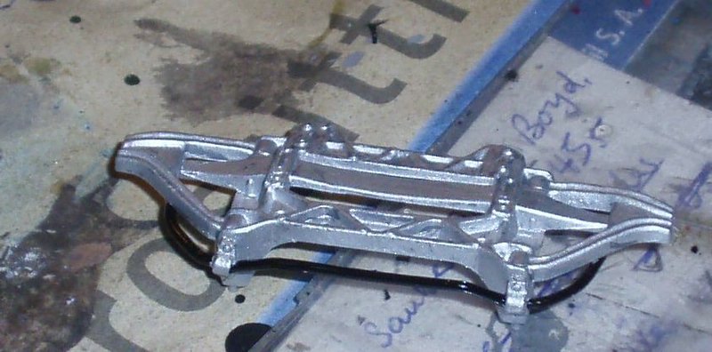

Und der dolle Generator. Hammerteil 8)
Irgendein Hinterachsgedöns
Wie angedroht wird die Endrohrthematik völlig neu entschieden, sobald alles an seinem Ort ist.
Und die übernehme ich auch. Sind doch schick
So das wars für Heute.

Das Seitenteilchen des 58er spendete ein Schrottauto aus meinem Fundus ;) Das war nicht dramatisch.
