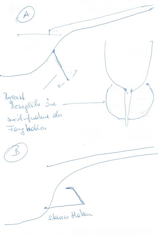

Ideen gesucht: automatischer Schlepphaken - welche Bauart würdet ihr vorschlagen?
ich habe heute mal eine Frage in die Rund zu stellen.
Wie kann man einen automatischen Schlepphaken in Miniatur fertigen,
der direkt ein Schiff einkoppelt und auf Knopfdruck wieder entkoppelt?
Einige haben es sicher schon gesehen - ich fahre mit Freunden auf der Ostsee.
Dort sind die geplanten Einsatzorte meiner Schlepper.
Bisher ist stärkerer Wind, vor allem Böen und der manchmal etwas heftigere Wellengang ein Problem beim Schleppen oder Einhaken.
Natürlich ist der Schlepper genau bei diesen Wetterlagen besonders häufig im Einsatz.
Bisher ist der Aufbau:

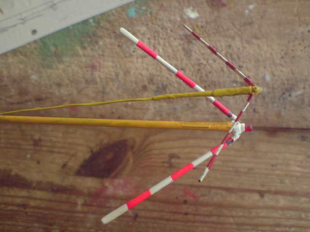

a) Ein nach hinten starr befestigter Edelstahldraht mit lediglich der Flexibilität des Drahtes (bei besonders kleinen Schleppern).
b) Ein Kohlefaserrohr, das in seiner Aufhängung nach links und rechts gedreht werden kann.
- beide Varianten haben derzeit lediglich einen beidseitigen Drahthaken als Fänger.
Derzeit habe ich verschiedene neue Varianten durchprobiert.
Bei allen wird ein dünner Federdrahtring am Bug des zu schleppenden Modells vorausgesetzt, um sicher und ohne mögliche "Unfallfolgen" schleppen zu können.
Die Aufnahme knapp über dem Wasser sollte so gewährleistet sein.
Die neue Technik sollte automatisch Einkoppeln, so dass der Haken nicht mehr von alleine abrutschen kann.
Auf Knopfdruck (an der Fernbedienung) sollte dann sicher Entkoppelt werden.
Danke für eure (sicher noch kommenden) Vorschläge.

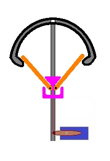

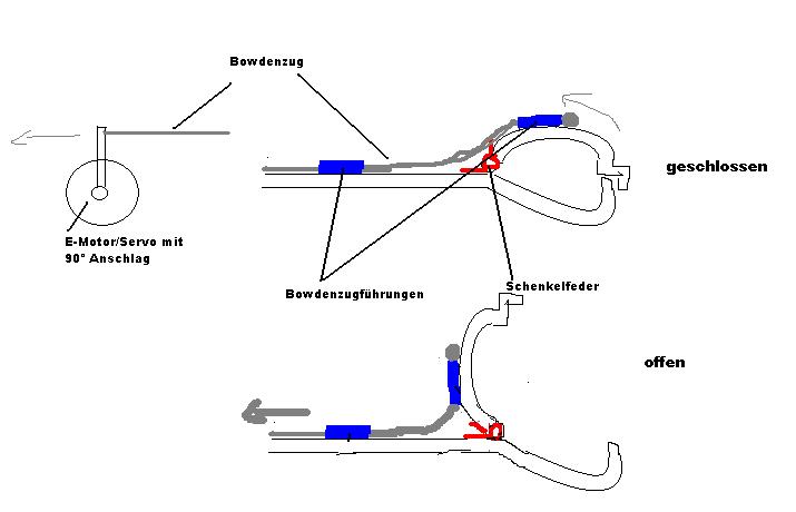

Ich hab mal mein Hirn n büschn maltretiert und bin auf die Idee einer Art "Wäscheklammer mit Servosteuerung" gekommen:
(Sorry für die schlechte Skizze, aber ich verfüge nur über Paint)
Meine Überlegung war, einen Servo so umzubauen, dass er bis ca. 90° nach links (bzw. rechts) dreht und via Bowdenzug den einen Hakenschenkel öffnet. Geschlossen wird letzterer über einen Schenkelfeder, wie z.B. bei einer Haarklammer oder eben Wäscheklammer.
Bedeutet also, dass man per Knopfdruck den Servo betätigt und den Haken öffnet und durch loslassen des Knopfs der Haken "automatisch" schließt.
Hoffe dir damit einwenig Inspiration gegeben zu haben ;)
LG Julian
Samstag, 20. August 2011, 20:50
@ Julian:
klasse Skizze, danke.
Allerdings gibt es da zwei Probleme die einen Einsatz schwierig machen:
a) Der Schließer würde nur durch eine Feder gehalten. Das öffnen die Wellen mit Leichtigkeit.
b) Das Einhaken kann so nicht von der Seite erfolgen.
Bisher wird neben dem Schiff vorbeigefahren und mit moderat größerer Geschwindigkeit eine leichte Drehung vollführt, die den Fänger einhakt.
Das klappt bisher ohne Probleme, hält nur leider nicht.
Eine ähnliche Version wie die deine habe ich , seitwärts arbeitend, schon probiert.
Selbst bei sehr großer Federkraft reißen die Wellen es schnell wieder auf.

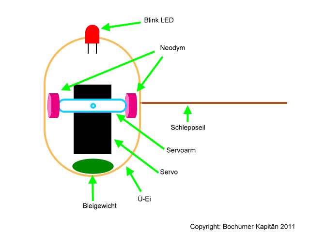

mein Vorschlag ist einmal über die Verwendung von Neodym-Magneten nachzudenken. Diese haben bei geringster Baugröße und einem Gewicht im kleinen Gramm-Bereich bereits eine beeindruckende Kraft.
Der Vorteil liegt zudem in dem automatischen Einfangen innerhalb eines gewissen Umfeldes.
Konstruktiv sähe das Ganze beispielsweise so aus, dass man einen schlanken Stabmagneten in einem Rohr (CFK oder Polystyrol) führt. Im Zentrum läuft ein hauchdünner Federstahldraht mit 0,3 mm oder Vergleichbares, welcher an den Magneten geklebt ist. Ein Servo zieht den Magneten ins Rohr hinein und löst somit die Verbindung zum gefangenen / geschleppten Schiff.
Kann man für ca. 1 Euro (Kosten zweier Magnete ) prima ausprobieren.

An die Magnetische Lösung hab ich tatsächlich noch nicht gedacht.
Einfach und sicher...
... da denk ich mal ne Weile drüber nach!

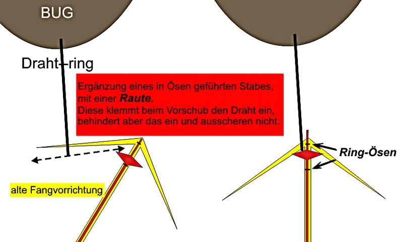

Hallo Frank,

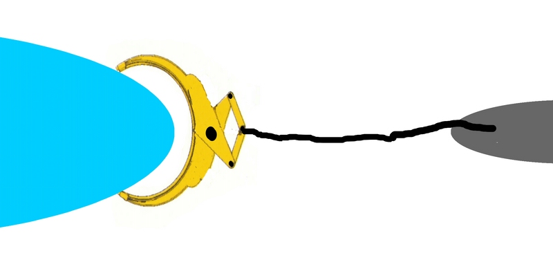

hier mal ein Gedankenspiel zu deinem Fang-Problem.
Ausgehend von deinem altbewährten Prinzip, habe ich mir nur Gedanken für das Sichern und Lösen des „Ringdrahtes“ überlegt.
Auf jeden Fall brauchst du eine zusätzliche „Leitung“ nach vorne und eine Steuerung dafür, also Vorschub und Rückzug– das musst du selber lösen (keine Ahnung ich davon habe)
Für die Arretierung vorne habe ich mir eine Raute überlegt. Diese Form behindert weder das Einfangen noch das Lösen, da der Ringdraht jeweils in die vorgesehene Richtung über die äußere Ecke der Raute weiter geführt wird. Die genauen Winkel müsstest du allerdings selber austüfteln.
Hier mal eine grobe Skizze – ich hoffe ich habs verständlich rüber gebracht.

@ Dieter:
Deine Skizze ist super-verständlich und technisch gut. Stell dein Licht doch nicht so unter den Schemel!
Außerdem hab ich schon mit einem ähnlichen Konstrukt was ausprobiert.
Bei einem Stoß, oder einer Welle ist allerdings die Kraft so groß, das der Drahtring aus der Führung gerissen wird.
Ich hab da bisher auch noch keine Abhilfe gefunden.

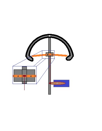

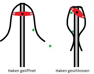

moinsen... hab da mal auch ne Runde gehirnt!
und auch mal Paint bemüht,...
Grau der Fanghaken, mit leicht nach innen gebogenen Enden...
Orange die 2 Riegel (ähnlich dem Karabinerhaken-Prinzip)
Blau ein Servo
Schalter an, der Servo fährt runter (Linksrum) und öffnet die Riegel
Schalter auf aus, der Servo dreht nach rechts und schließt damit die Riegel
beide Riegel ließen sich über ein Langloch gleichzeitig ansteuern
Da ließe sich aber bestimmt auch was mit Jo's neuer Magnetleidenschaft werkeln!

Montag, 22. August 2011, 18:30
Ja, da wirst du recht haben, da die Raute ja nur aufliegt. Aber wenn du den unteren (gelben) Ast nochmal drauf legst, also doppelst, soweit, das die Rautenspitzen auch oben abgedeckt ist, kann nichts nach oben raus rutschen Die beiden Ösen müssten reichen, um ein raus drücken rechts/links zu vermeiden.

Hallo!
@ Dieter:
Ich glaub, dass das Material (Federstahldraht) nicht genügend Stabilität dafür aufweist.
Das biegt einfach die Halterungen auseinander.
Der Winkel ist als Verschluss zu gering.
Wenn man den Winkel aber auf ca. 90 Grad erhöhen würde, dann könnte es klappen.
- Also statt einer Raute ein hohler Halbkreis, Beispielsweise.
Was meinst du?
@ Benito:
Die Wege sind zu lang.
Deine Sperrriegel sind außen - wo der Druck anliegen würde - mehrfach länger als auf der Ansteuerseite - wo der Servo sie bedient.
Das bedeutet, der Servo wird einfach aufgedreht...
Ich hab aber eine neue Idee, die will ich gleich mal reinsetzen.
(Zeichne jetzt erst mal was...)

ich hab mal aus verschiedenen Ideen etwas zusammengebraut.
In einem Ü-Ei wird ein Servo so befestigt, das er mit seinem Servoarm mittig liegt.
An beiden Seiten des Armes werden Neodymmagnete befestigt.
Wenn der Servo seinen Arm bewegt, dann werden die Magnete zur Seite (also nach oben und nach unten) bewegt.
- Die Verschiebung ist bei Magneten sehr viel einfacher als das "abziehen".
Dabei entfernen sie sich auch von der Außenhaut des Ü-Eis.
- Die magnetische Anziehungskraft würde stark nachlassen.
Dann müsste der Kontakt mit einem außen liegenden Metallteil leicht durch Zug am Zugseil abreißen.
Durch ein Bleigewicht im Boden des Ü-Eis angebracht, würde dieses Aufrecht im Wasser schwimmen.
Oben im Kopf des Ü-Eis würde eine LED ein sicheres Erkennen des Schwimmkörpers auch bei Nacht gestatten.
Die Stromversorgung könnte aus den Leitungen des Servos bezogen werden.
Somit bräuchte man nur drei Adern mit dem Zugseil zum Ü-Ei zu führen.
Die Anbringung des Zugseils würde um 90 Grad zu den Positionen der Magneten verschoben sein.
Somit könnte der Schwimmer bei einem Zug am Bug des zu rettenden Schiffes vorbei automatisch (magnetisch) einkoppeln.
Der Schwimmer könnte über eine Winde vom Schlepper ausgebracht und eingeholt werden.
Was haltet ihr von dieser Variante?
- Fehler, Schwächen, Vorteile, etc.

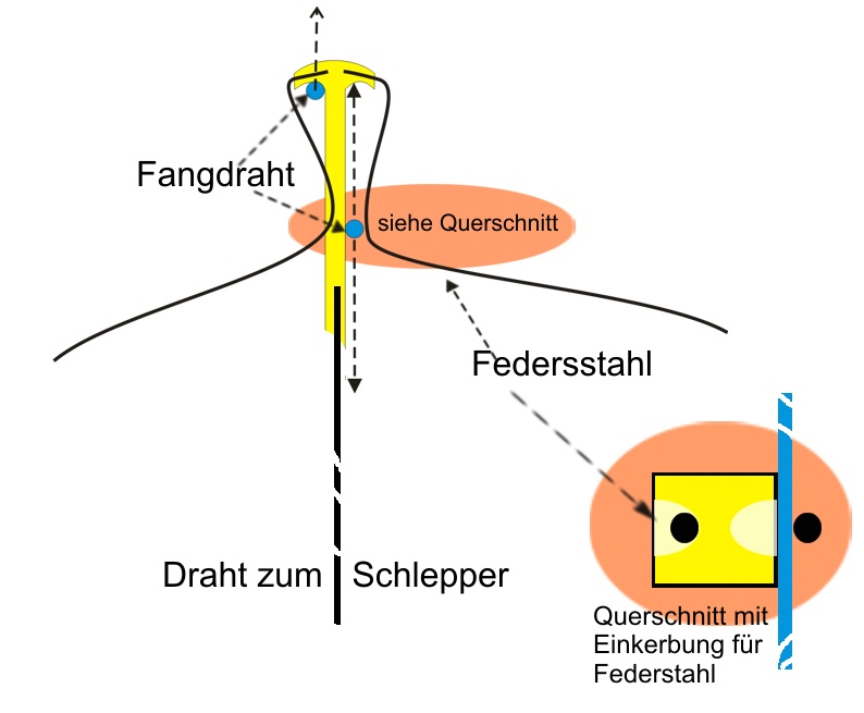

Moin Frank,
Superidee mit dem Ü-Ei, aber wie viele willst du denn kaufen, bevor du diese Konstruktion in einem findest :nixweis:
Bei dem Gewitter heute Nacht fiel mir aber eine simple Konstruktion für einen arretierenden Fanghaken ein, der ohne komplizierte Mechanik auskommt. Ich hoffe die Zeichnung ist soweit verständlich, dass man den Aufbau erkennt: Eine Spitze aus vierkant, in die zwei Federstähle in S-Form angebracht sind, deren jeweils erster Bogen stramm am ( bzw. im ) Vierkant anliegen.
Solange sich der Schlepper vorwärts bewegt, dürfte der zweite lange Fangbogen auch beim Aushaken wegen Wellengangs das Schiff sofort wieder einfangen. Auf jeden Fall ist erst mal ein ordentlicher Widerstand zu überwinden. Am Ende könnte man evtl. Styopurkugeln anbringen, um die Konstruktion horizontal auf dem Wasser zu halten. Der Draht zum Schlepper wäre hier starr.
Ansonsten fällt mir nur noch eine Greifzange aus dem Abbruchbereich ein, die hält auf jeden Fall.

@ Dieter:
Die Idee ist gut, allerdings glaube ich nicht, dass sie für verschiedene zu rettende Größen einsetzbar wäre.
Kleine Schiffe würden vielleicht nicht einhaken - zu wenig Massenträgheit.
Große Schiffe könnten sich dann aber mit einem Ruck lösen - zu viel Massenträgheit.
Aber eine Abwandlung, gerade für kleine Schlepper, die vorrangig kleine Schiffe retten sollen, wäre durchaus möglich.
Wenn das Entkoppeln dabei nicht nötig wäre, dann könnte man wohl folgendes probieren:
Die Idee mit der Greifklaue ist mir allerdings etwas suspekt.
Ich denke, dass sicher viele Schäden an ihrem Modell befürchten würden...
Außerdem ist die Greifkraft vom Zug abhängig.
Und der ändert sich ja ständig bei Wellengang.
Dienstag, 23. August 2011, 13:09
Hallo Frank,
meine Idee basiert auf Deiner Forderung, das man auch aushaken kann, deshalb der übergreifende Federmechanismus – deine letzte Idee war fast meine Vor-Idee für das „nur“ einhaken.
Ich glaube aber trotzdem, dass das mit der Federkraft reich würde, denn du bist ja ständig im Zugmanöver, sodass deine Grundidee ja gewahrt wird – allerdings geb ich dir recht, das beim Aushaken die Masse einen entscheidender Faktor für das Funktionieren ist.

@Frank: Wie sollen denn bitte die Riegel aufgedrückt werden? Die liegen in Gegenzugrichtung am Haken auf! Dann müsstest du schon den ganzen Haken verbiegen und das denk ich schafft kein geschlepptes Schiff!
in Fahrtrichtung hält der Haken selber das geschleppte Boot, sollte der Schlepper rückwärts fahren sollen mit Schleppgut, dann halten die Riegel den Haken zu! Und das ohne Servokraft, der Servo wäre lediglich zum Öffnen der Riegel nötig!deswegen, Karabinerhakenprinzip... der hält auch alleine zu, und man braucht Kraft ihn zu öffnen, sonst wären einige Kletterer wohl ziemlich am Ar...!?
bei Dieters Federstahlhaken könnte man auch an der Kopfstelle des Hakens einen Servoarm ansetzen, der den Draht auf Kommando aufdrückt, dann hätte man das Problem der größeren benötigten Entkoppelkraft nicht mehr!

Hallo!
@ Benito:
Ich glaub da hatte ich was falsch verstanden.
Das die Riegel am Hakenende anschlagen - also nicht drüberrutschen können hatte ich nicht bemerkt.
Allerdings könnte der Raum bei der Drehung nach innen etwas knapp werden (innerhalb des Hakens).
Ich hab das Prinzip noch mal ein wenig umgestrickt.
So müsste es eigentlich ganz gut klappen.
Der Versatz nach vorne ändert den Winkel und schafft mehr Freiheit für das Einhaken.
Der Schieber (pink) kann dann sicher öffnen und schließen.

Mittwoch, 24. August 2011, 16:09
na das sieht doch schon ganz brauchbar und umsetzbar aus! :thumbsup:
Leider ganz ohne Magneten :pinch:
ich hatte das mit dem nicht drüber rutschen extra so gedacht, weil du ja auf ein mögliches unfreiwilliges Entriegeln des geschleppten Schiffes verzichten wolltest ;)
ich hatte auch erst eine Zeichnung, mit den Gelenken an den Hakenenden, aber das erschien mir techisch einfach zu anfällig...
na dann bau mal fleißig und zeig die Fortschritte mal her,...

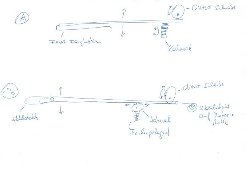

Hi, Sorry habe das Thema ein wenig aus den Augen verloren.
Hier meine Umsetzung in "künstlerischer Form":
A) ist ein fixer Fanghaken, der lediglich "gedreht" werden kann. dies bewirkt das Zahnrad am Schlepper. die "ovale Scheibe" könnte ein Höhenverstellung des Fangarmes bewirken.
für das geschleppte Schiff wäre hier eine "großzügige Öse" nötig.
B) ist die Variante mit der Öse am Fanghaken. Ein Rohr durch das ein Stahldraht geführt wird. 1 Ende ist fix am Rohr verbaut, das Seil wird durch das Rohr um einen Motor gewickelt, der die Öse größer oder kleiner stellt.
das hier verbaute Zahnrad, könnte ein "Aus-/Einfahren" des Fanghakens am Schlepper bewirken. Die "ovale Scheibe" hingegen wieder das "Heben/Senken" des Fangarmes.
Setzt für das zu schleppende Schiff einen Haken voraus, welcher nahe der Wasserlinie angebracht wird.
»Kammerfeger« hat folgende Bilder angehängt:

Mittwoch, 30. November 2011, 15:03
Die Variante A) wäre die erwähnte Anlehnung an den Flugzeugträger. simpel aber effektiv. die Länge des "Widerhakens" kann auf das Annäherungs-Verhältnis Schlepper/Schleppender angepasst werden.
Durch die "großzügige" Öse ( Aufnahme) am zu Schleppenden, sollte ein Einfädeln nicht allzu schwierig sein. Auch bedingt durch die eventuelle "Verstellbarkeit" nach "oben/unten" oder die "Drehbarkeit".
Mittwoch, 30. November 2011, 20:00
Hi Kammerfeger,
deine Art des Fanghakens würde einen aufwändigeren Vorbau an allen zu schleppenden Schiffen nötig machen.
Die Schiffe, die keinen speziellen Anbau haben, könnte man dann gar nicht schleppen...
Also leider keine Lösung.
Bei dem von Johannes gemachten Vorschlag, wäre am zu schleppenden Modell überhaupt nichts zu sehen.
Kleine Stahlplättchen könnten im Bug des zu schleppenden Schiffes verborgen sein.
Andere Modelle könnten aber durch einsetzen eines zusätzlichen Hakens an den Schlepper (mittels Magnet)
ohne Probleme ebenfalls geschleppt werden.

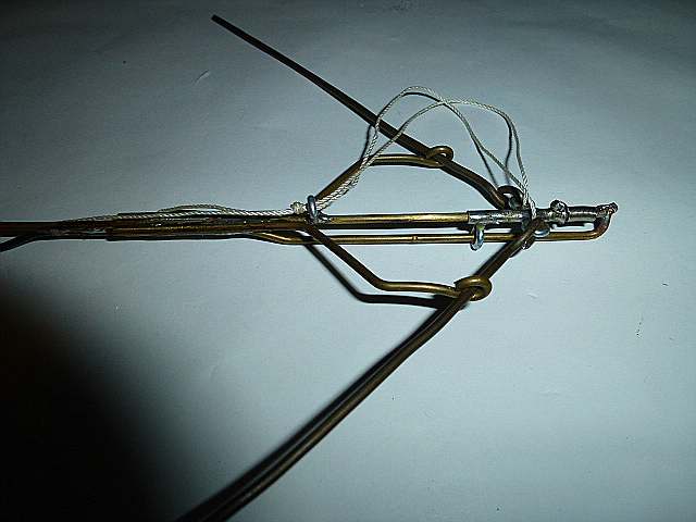

Donnerstag, 4. Oktober 2012, 21:18
Ich habe mich inzwschen nochmal mit dem Thema beschäftigt und ein kleines Lötmassaker angerichtet... :!!
Mit einer Gesamtlänge von 42cm und einem Gewicht von 58g etwas aus der Art geschlagen,
der erste Praxistest steht auch noch aus, aber die Trockenversuche, vor allem die Servoöffnung,
haben wunderbar funktioniert! :)
LG, Dirk
