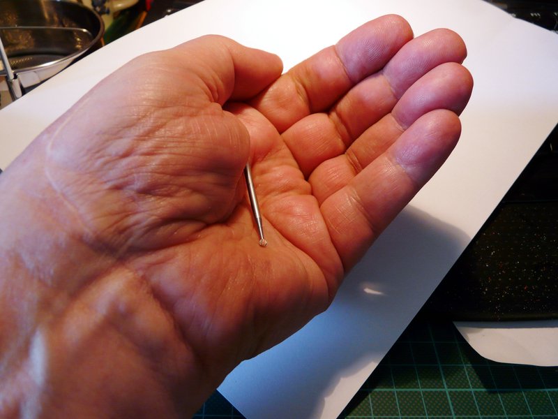

Bei der Firma KNOTT wurde ich fündig und stelle hier meinen Prototyp vor. In meiner gedanklichen Planung wollte ich eine echte Kugelarretierung mit Federmechanismus kreieren – aber als ich den genormten Kugeldurchmesser von 5 cm in 1:24 umrechnete, kam ich auf knapp 2mm.
Nach Betrachtung eines 2mm-Fräskopfes in meiner Hand . . .
. . . aber seht selbst, bis wohin mich das gebracht hat. Den Fräskopf sehen wir später wieder, meine Hand nicht.

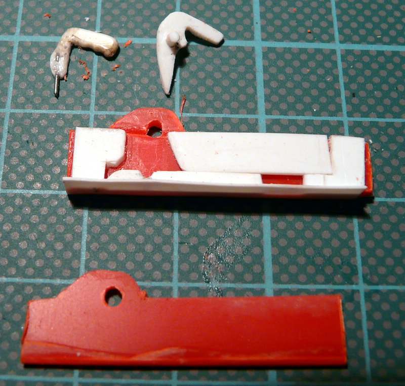

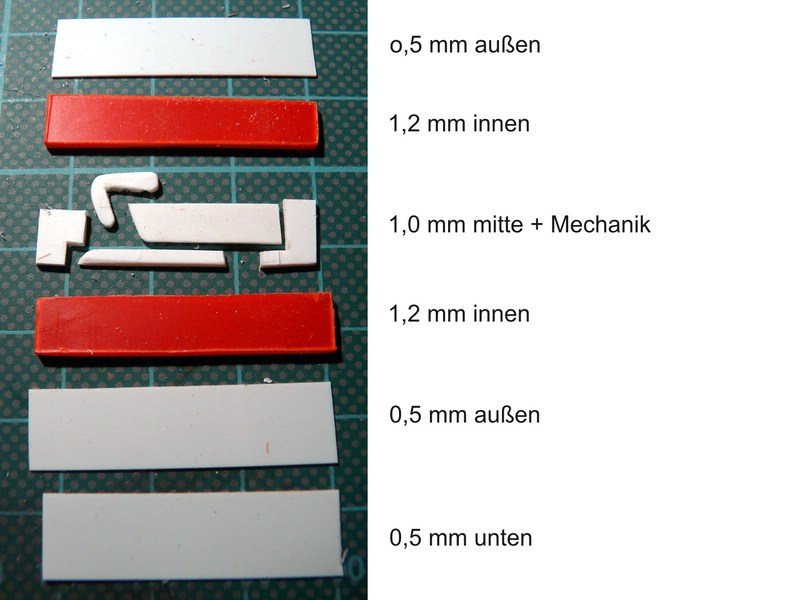

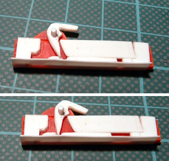

Hier meine erste Überlegung mit vorbereiteten Teilen, wobei ich den Hebel noch innerhalb des roten Bereiches drehen wollte. Die Verbindung zum Schiebe-Bolzen wollte ich mit 0,5 mm Federdraht darstellen, aber . . . .

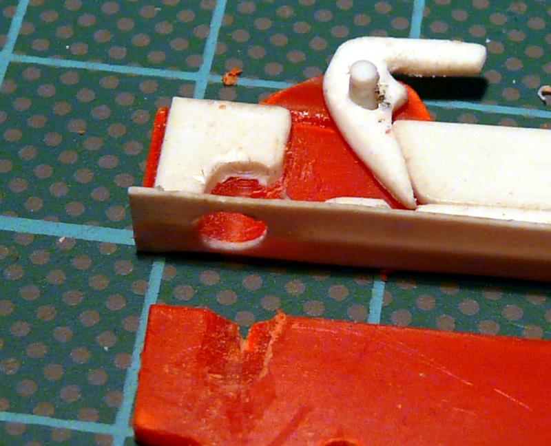

Rechnerisch habe ich nun eine Breite von 4,4 mm bei einer Höhe ohne Haken von ~ 8 mm. Den Haken und den Bolzen hab ich für die Gängigkeit auf 0,9 mm runter geschliffen. Nun merkte ich, dass ich kein vernünftiges Loch von 0,5 mm in einen 9 mm breiten Plastikstab bohren kann und versuchte, mit Hitze den Federstab einzuschmelzen, Das Ergebnis sieht man und das Ganze passte auch nicht mehr. Ich hab also einen neuen Haken gebastelt und mit einem 1 mm Stab auf dem roten gelagert. Hierfür musste ich einen Bügel aufbringen. Das zweite Seitenteil hab ich dann aus einer neuen Platte im Ganzen geschnitten.
Oben sieht man die Seite mit Bodenplatte, die bis auf den Schiebebolzen verklebt ist
Hier ist die Mechanik vormontiert. Ich musste noch ein wenig bei schleifen, aber prinzipiell klappte es schon.

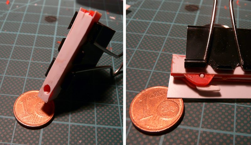

Nun habe ich die Kugelaufnahme ~ 4 mm tief aus der Hand gedremelt – mit dem oben gezeigten Fräskopf – und auf ca. 3 mm erweitert. Die untere Seite ist noch nicht mit 0,5 mm aufgedoppelt.
Hier hatte sich der Cent beschwert, dass er nie im Bild ist – OK, hier bei der Klebeorgie . . .
Und nun die Frage, ob das auch so funktioniert? . . . und da kommt der Fräskopf vom Anfang wieder ins Spiel.

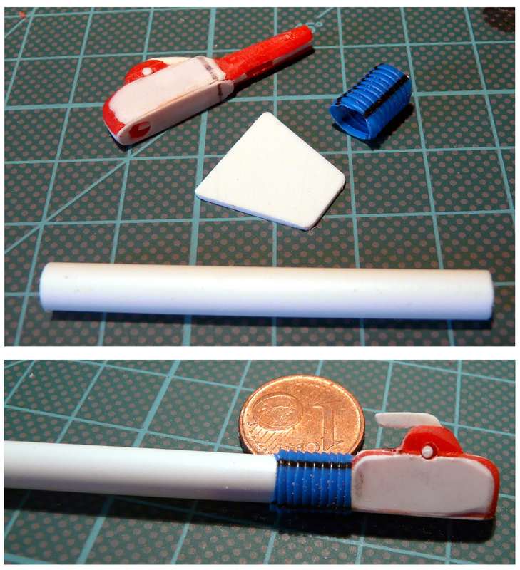

Nu geht’s hier zügig weiter –Da ja kein echter Staub- und Berührungsschutz nötig ist, hab ich mal einen Knickstrohhalm missbraucht und vom Knick befreit.
Zuerst aber hab ich dem Ganzen mal ein bisschen Form gegeben, um das Dämpfungsrohr mit der Manschette überstülpen zu können. Auch die Befestigungsplatte für die Deichsel liegt schon (fast) fertig bereit.

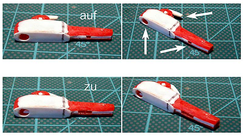

Nach dem Schleifen konnte man die Funktion noch mal besser erkennen. Hier nochmal der Schließbolzen in eiden Endstellungen, bevor er von der Manschette überdeckt wird.
. . . und hier zusammengesteckt

Kleine Frage am Rande: Muss der Griff/Hebel bei angekuppeltem Anhänger nicht waagerecht stehen? Und nicht abgesenkt?
Also bei meinem ungebremsten ist das so. Hat aber auch keine Auflaufbremse.

vielen Dank für dein Interesse, der Griff ist, na ja, das ist eben ein alter Griff, etwas ausgeleiert, der nächste wird besser, versprochen ;)

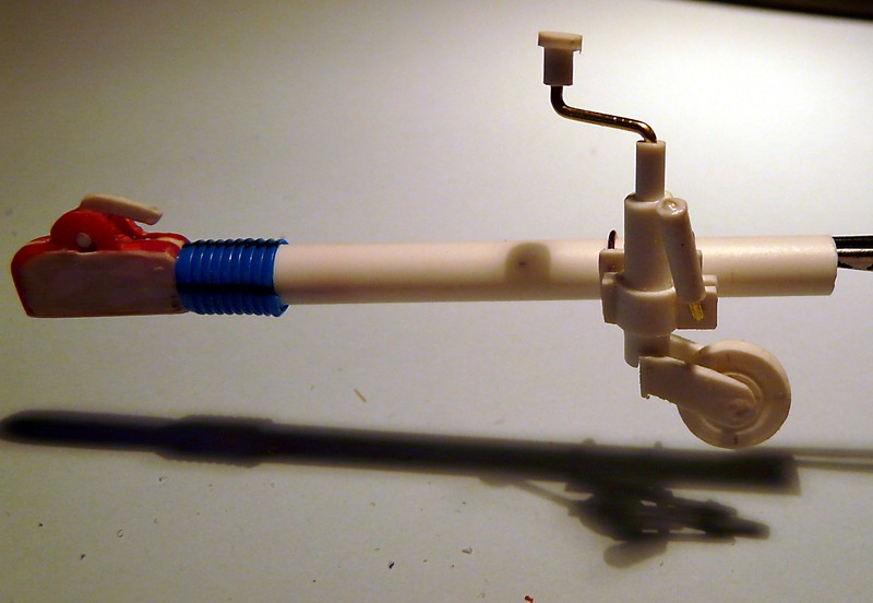

. . . und weiter geht es. So eine Kupplung muss ja mal Pause machen und braucht dann eine Stütze, möglichst mit Rad, damit man den Hänger ein bisschen hin und her schieben kann. Da ich mit dem Hänger selbst noch uneins bin, werd ich den Unterbau nebst Achsen erst nochmal überschlafen.
Da ich letzte Tage ein schönes Päckchen bekam, das einige Profile enthielt, konnte ich nun endlich auch mit Rohren und Röhrchen spielen und so konnte ich endlich meiner Phantasie freien Lauf lassen – so entstand in den letzten Tagen diese kleine Projekt.
Hier sind die Einzelteile für das Stützrad. Bei eurer Kritik möchte ich zu bedenken geben, dass es mein erster Scratchbau ist und ich vieles improvisieren musste – alles Neuland, aber es hat unheimlich Spaß gemacht.
Hier nun die zusammengebauten Einzelteile, getrennt nach Halterung und Stützrad mit Kurbel, Außen- und Innenrohr und abgewinkeltem Rad, das im Außenrohr beim Hochziehen in einem Schlitz arretiert.
Hier mit der am Rohr für die Auflaufbremse angebauten Halterung.
. . . und hier komplett montiert mit ausgefahrenem Stützrad.
Zum Schluss noch ein Bild frei schwebend, wie es später am Hänger aussieht.
Nun noch alles hübsch bemalen . . .
