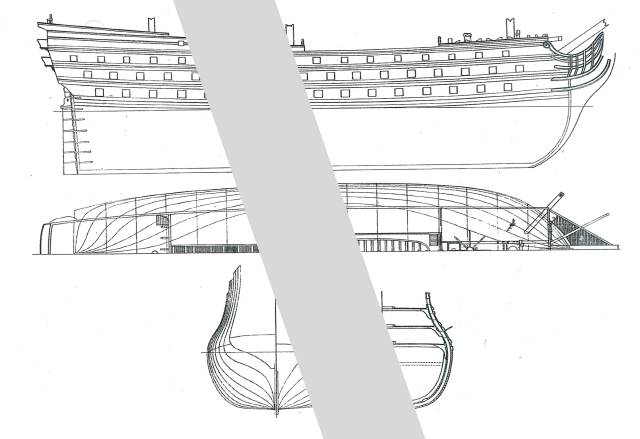

Ich startete also mit dem Plan der Royal Louis...
[-teilweise unkenntlich gemacht, da ich keine Verletzung fremder Rechte verursachen möchte-]

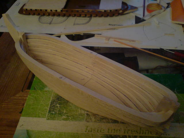

Diese Pläne benutzte ich um (wiederum am Computer) Schnitte des Rumpfes, parallel zur Wasseroberfläche, zu erzeugen.
In genau berechneten Abständen, passend zur dicke meines Balsa-Holzes, lagen mir dann die Schnitte vor.
Diese Übertrug ich dann auf das Holz. Wichtig war hierbei die passende Breite, je nach Veränderung der Größe der Schnitte.
Je mehr Veränderung, je breiter mussten die Holzteile werden. Breite der Differenz der Schnitte plus Auflagebreite.
Somit lagen nun nach dem Ausschneiden und Nummerieren viele kleine Holzteile bereit.
Einige Teile als Beispiel:
Weiter in Kürze...

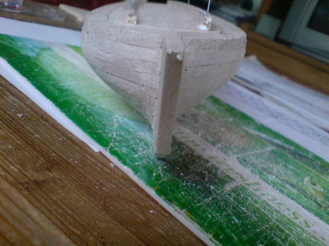

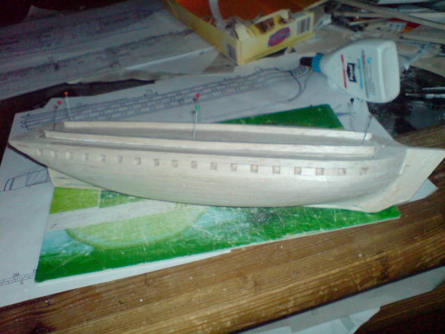

In Kiellinie muss man natürlich noch etwas anderes einarbeiten.
Wir stellen uns also aus 5mm Balsa (bei 1:200 trifft das Maß ganz gut) einen Seitlichen Schnitt des Schiffes her.
An diesen (hochkant stehend) werden die anderen Schnitte dann angeleimt (waagerecht).
Natürlich muss der Schnitt nur so groß sein, wie man zum Ankleben benötigt. Alles andere stört später.
(die genauen Schiffstechnischen Benennungen hab ich grad nicht zur Hand - ich hab´s nicht so mit Namen...)
Denkt daran einen WASSERFESTEN Leim zu nehmen. Dieses Schiff soll ja mal segeln - und zwar im Wasser!
Ich empfehle Ponal wasserfest - geht aber auch mit jedem anderen (solange wasserfest).
Dann sollte der "Rohling" jetzt schon entfernt an einen Schiffsrumpf erinnern, in ungefähr dieser Art (war ein Proberumpf)
- Ja es gibt tatsächlich keine Spanten!
- Die stören bei einem RC-Schiff dieser Größe nur und sind auch nicht wirklich nötig.

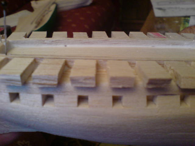

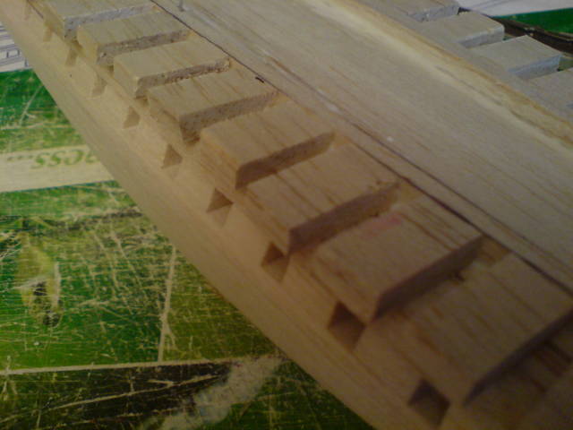

Nun können wir für Schiffe mit Kanonenluken noch eine einfache Abwandlung durchführen.
Wir kleben den Schnitt mit den späteren Luken nicht sofort auf, sondern schneiden auf der Innenseite einen schmalen Steifen ab um ihn später wieder anzukleben (2mm reichen).
Dann kleben wir den Schnitt an, lassen ihn trocknen und schneiden die Luken von oben heraus - ist so ja ganz einfach.
Danach wird der innere Streifen wieder angeleimt. Nun kann der nächste Schnitt angeleimt werden.
Und siehe da, wir haben perfekte, gerade Luken mit einer ausreichenden Tiefe.
Noch ein Trick: vor dem Ankleben des Streifens, die Lukeneinschnitte z.B. rot anmalen - auch in den Bereichen des nächsten Schnitts.
Den Streifen in diesen Bereichen schwarz anmalen. So ist in der Tiefe bereits alles fertig. Man kommt da später schwer ran...

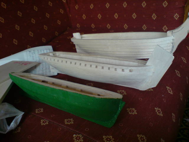

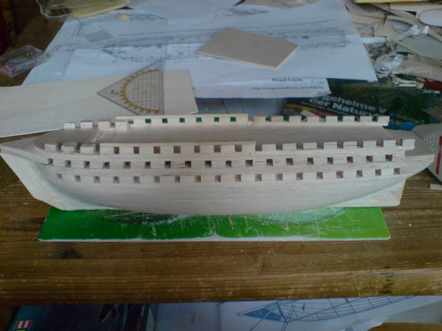

Jetzt sehen wir uns mal verschiedene Rümpfe an:
Die Luken sind doch wirklich schön sauber geworden, oder nicht?
Bei einer bestimmten Höhe wird nun eine durchgehende Platte als Schnitt aufgesetzt.
In diese Platte wird ein Ausschnitt eingesägt / geschnitten.
Unter dem Ausschnitt sollte überall noch ein wenig der darunterliegenden Schnitte sichtbar sein, um als Auflage und Abdichtung zu dienen.
Die Platte wird natürlich ohne den inneren Ausschnitt verleimt. Erst danach setzt man den inneren Ausschnitt wieder ein.
Für die Kanonenluken auf diesem Deck wird jetzt die Rückwand gesetzt (wie der Streifen bei der darunter liegenden Reihe).
Wie man sieht habe ich bereits ein wenig die Kanten weggeschnitzt und ein bisschen Schleifarbeit erledigt.
Das grobe herausarbeiten der Bug- und Heckpartie ist jetzt auch einfacher als später.
Vor allem lässt sich ein Fehler jetzt noch viel einfacher reparieren...
Es sieht doch schon ganz brauchbar aus!

Weiter mit den Kanonenluken...
An der schon aufgeleimten Rückwand der Kanonenluken werden jetzt die Wandteile so eingeleimt, dass der Zwischenraum jeweils eine Kanonenluke ergibt.
Dabei muss man natürlich auf den richtigen Versatz mit der darunterliegenden Reihe achten.
Und natürlich leimen wir die Wandteile auch nur an die Rückwand und den nachher zu entnehmenden Teil des Ausschnittes an.
Wenn man die Wandteile auf dem äußeren Rand verleimt, so lässt sich nachher der obere Bereich des Schiffes nicht mehr abnehmen!
Diese Art der Öffnung zwischen den unteren und oberen Decks hat den Vorteil, dass man ihn nachher kaum noch sieht.
Außerdem wird das eindringende Wasser immer wieder frei aus den nach unten offenen Kanonenluken ablaufen können.
Jetzt können wir vorne und hinten noch den fehlenden Schnitt ansetzen und weiter geht es mit dem nächsten Schnitt.
Bei den oberen, von innen zu sehenden Kanonenluken muss dann mit dünnen Wänden gearbeitet werden.
Die oberen Teile der Reling sollten statt aus Balsaholz besser aus Bambus gefertigt werden.
Ich habe da Tischmatten aus Bambusstäbchen benutzt.
Es ist klar, dass bei jedem von oben direkt einsehbaren Deck eine durchgezogene Platte als Schnitt verwendet wird...
So nimmt das Schiffchen langsam eine nette Form an.
Und wenn man dann gut aufgepasst hat, dann sieht es dem Schiff auf dem Plan schon recht ähnlich.
Jetzt läßt sich unser Schiffchen auch prima versäubern, öffnen und erst einmal lackieren.
Natürlich lässt sich ein Deck immer besser lackieren, bevor man das darüberliegende, es zum Teil verdeckende Deck aufgeleimt hat (oder hätte...).

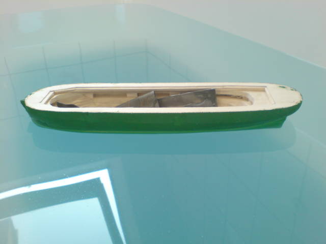

Nun wird erst einmal eine der wichtigsten Überprüfungen gemacht:
Hat es die richtige Verdrängung? (Das richtige Gesamtgewicht)
Im Beispiel sieht man die Unterschiede, die ein Rumpf haben kann, je nach Gewichtszuladung...
(Rumpf der Onward von "Der Captain" in gleicher Art, zeitgleich gefertigt)
Wird das Gesamtgewicht zu leicht, so könnte das Schiff kentern,
oder zumindest zu schnell krängen (sich bei Wind zu sehr zur Seite neigen).
Stimmt aber die Gesamtgewichtung und hat es einen guten, tief liegenden Schwerpunkt,
so wird es ohne zusätzliches Schwert segeln können.

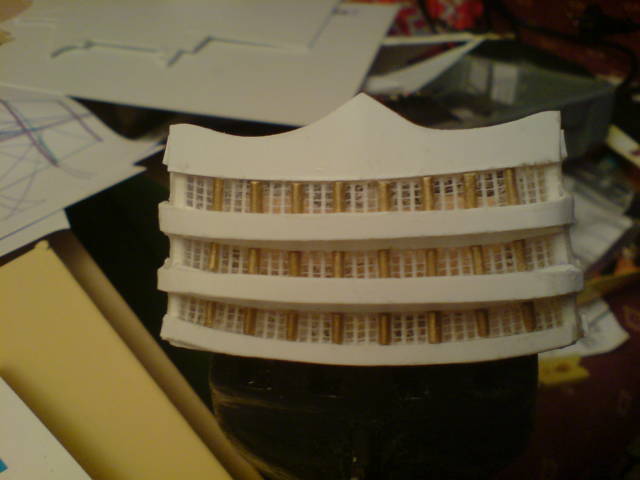

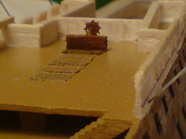

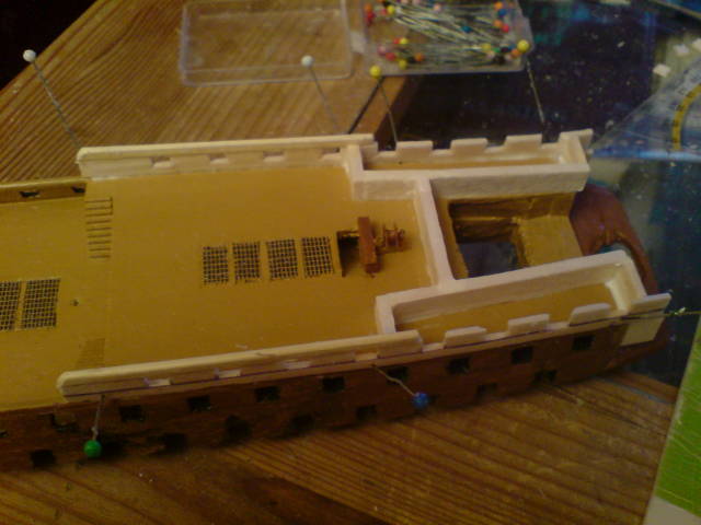

Jetzt hab´ ich mal das Deck und einige weitere Aufbauten in Arbeit.
Mit dünnen Balsawänden, oben mit Bambusstreifen verstärkt, ist schnell ein weiterer Aufbau gemacht.
weiter im Innenraum muss natürlich alles sicher vor eindringendem Wasser und stabil ausgeführt werden.
Kleinigkeiten, wie ein Steuerrad und Gratings aus lackierter Gardine sind schon eingesetzt.
Wie man sieht ist es auch bei RC-Modellen manchmal etwas zerbrechlich.
Da hilft dann das richtige Material. Bei den Bordwänden ist es Bambus,
bei der Fensterfront dünner klarer Kunststoff, mit Gardine hinterklebt.
Balkone und Bordwände sind dann aus dünnem Polystyrol.
Die Säulen zwischen den Fenstern sind aus dünner geschliffenen, halbierten und Gold gestrichenen Zahnstochern.
Das ganze Schiff ist natürlich zu diesem Zeitpunkt schon lackiert - es muss ja dicht werden.

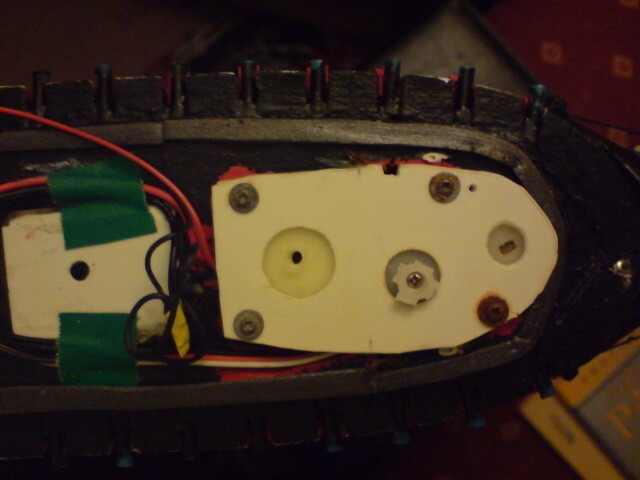

Die Einbauten für Ruder und Motor mit Welle und Schraube erklär ich an anderer Stelle.

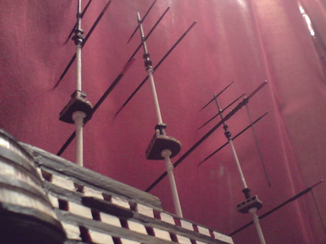

Ahoi,
jetzt sind schon mal Masten drauf.
Mit noch viel zu großen Marsen!
Die Rahen sind fest an den Masten angebracht und sollen durch drehen der Masten gestellt werden.

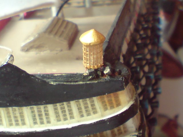

Die Laternen und die Kabinenbeleuchtung funktionieren schon.
Die Laternen sind LEDs, die in Form geschliffen wurden und dann mit Goldlackierter Gardine umklebt wurden.
Dann wurde ein Deckel oben auf gesetzt und dieser Gold lackiert.
In der Kabine sind auch zwei LEDs als Beleuchtung eingesetzt worden.
Jetzt wird eine Schwimmprobe gemacht.
Etwa 650 g sollte sie später mal wiegen.
Man kann ganz deutlich sehen, dass sie ohne jeglichen Außenballast schwimmt. Wird wohl mal ein guter Segler...

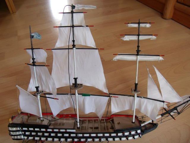

Samstag, 20. August 2011, 22:09
Ahoi!

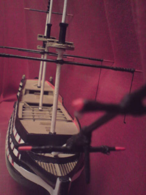

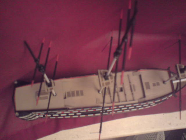

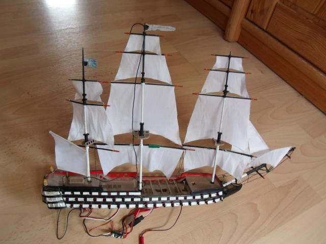

Jetzt ist sxhon mal die Bemalung dran.
Wer meine Schiffe schon mal gesehen hat, der erkennt sofort - diese kleine Schönheit wird mal auf den Namen Atlantik hören...

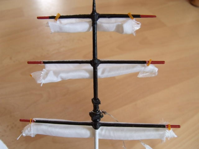

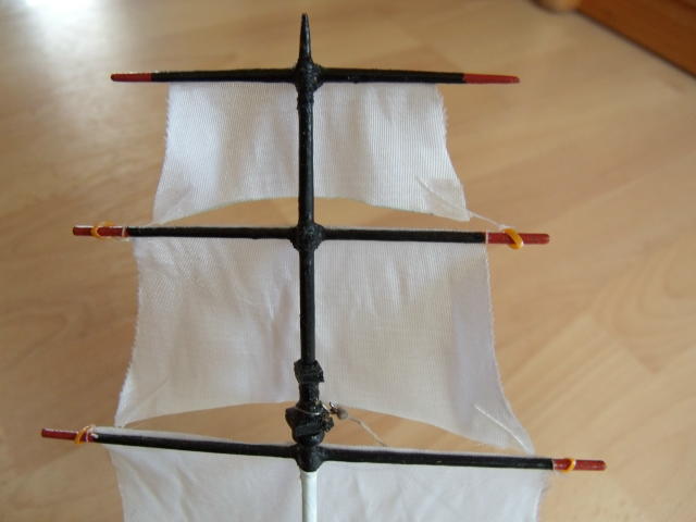

Die Marsen sind auch schon auf ihrer endgültigen Größe.
An den unteren Rahen an Großmast und Fockmast sieht man ganz deutlich die Federstahldrähte, die die Segel mal halten werden.
In dieser Größe - und mit dem Einsatzgebiet - lässt sich eine Segelführung nicht anders lösen.
Man achte auf das Ruder: Es ist ja schon jetzt nicht mehr so auffällig.
Später wird unter Wasser nur noch der Kupfern bemalte Teil zu sehen sein.
Die Marsen sind noch frei drehbar.
Später sollen sie über Draht- oder Zwirnverspannung gerade gehalten werden, wenn die Masten sich drehen.
Die Masten sind komplett aus Buchenholz gefertigt und mehrfach lackiert.
Die Rahen sind aus Schaschlikspießen.
Ob sie die vom Wind geblähten Segel halten können?
Die an Clüverbaum befestigten Ösen sind leider nicht wirklich zu erkennen.
Durch diese Ösen, die außen unter den Rahen befestigt sind, läuft später das Steuerseil,
das die Segel von einer auf die andere Seite ziehen und straffen soll.
Die Masten laufen in, in das Deck eingeklebten, gefetteten Strohhalmen.
Am dem Oberlicht und den Gratings sieht man anhand der aus Gardine bestehenden Lichtdurchlässe, wie klein es doch ist.
Und dennoch soll es auf der Ostsee segeln!

ich baue es nicht gerade, es ist schon seit längerer Zeit im Einsatz - nur gerade wieder in der Werft...
Die Rüsten sind schon vor einiger Zeit entfernt worden (man hat mir das da schon mal gesagt)
aber ich bin bisher noch nicht dazu gekommen, es mal richtig zu verzieren.
Da kommt aber noch das eine oder andere zum schmunzeln...
P.S.: Ich hab das Schiffchen damals aber wirklich in einem Affentempo zusammengefrickelt.
... man sieht´s ja auch...

hm die blinde Rah ist zu kurz :) wenn du schon das Schiff in der Werft hast, dann mach die mal länger :saufen:
(das musste ich grad mal loswerden, lol :hand: :prost: )
ja die Rüsten... na erinnerst du dich? hehe stichel :hey:
nun zum ernsten teil:
hast du noch Nahaufnahmen von der Mastkonstruktion?
oder der Steckfunktion?
oder der Technik?
Viele Grüße :ahoi:

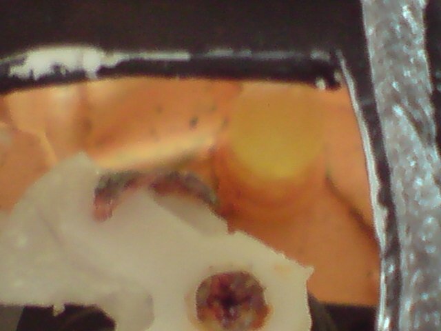

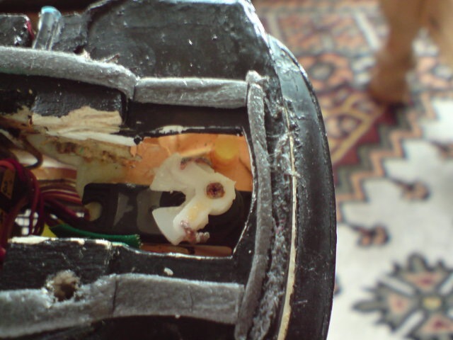

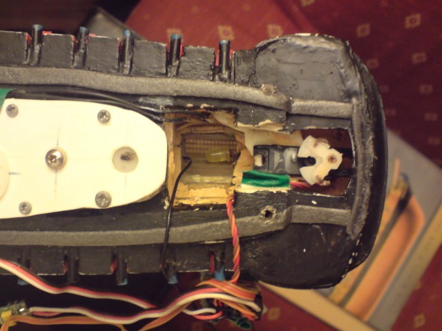

Ich mach mal kurz einen Einblick in ein paar Beleuchtungs-Dinger...
Man beachte: Die Bilder sind vom heutigen Tage und fanden in der Werft statt.
Der hier gezeigte Zustand ist also der jetzige - im Baubericht sind wir noch weit in der Vergangenheit...
So heruntergekommen, wie sie jetzt ist war sie damals noch nicht.
Man kann ganz deutlich am Fehlen jeglicher äußerer Verzierung den Grad der Nutzung erkennen.
Ich wusste damals noch nicht, wie man Verzierungen Ostseetauglich anbringt (weiß ich heute auch noch nicht so genau...)
Auf diesem Bild sieht man die beiden Laternen am Heck
Es fällt auf - vor allem in der Vergrößerung - dass die Verkabelung schon einige male repariert worden ist.
Auch die Dachkonstruktion der Seiten fehlt inzwischen völlig.
Diese Laterne ist zum Teil weggerostet.
Man kann an den Spuren des Rostes im Fenster den Verbleib des einen Kontaktes vermuten...

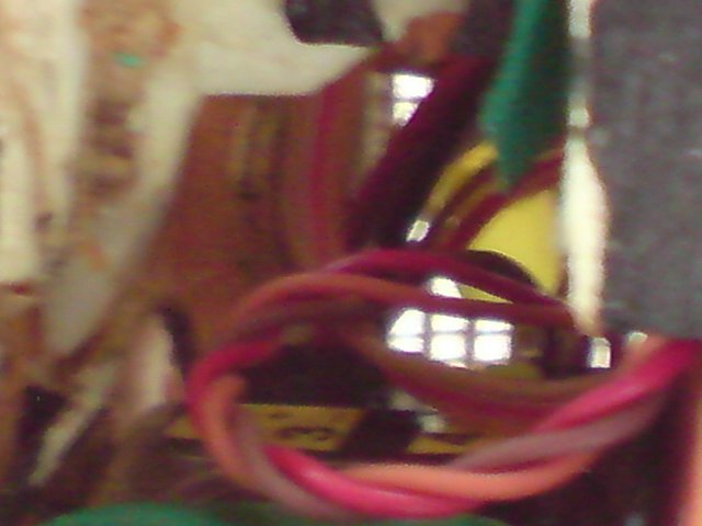

In der Kapitänskajüte muss natürlich auch Licht sein.
Da gibt es dann beidseitig je eine LED.
In der Vergrößerung kann man eine dann auch sehen.
Selbst unter dem Lighthouse habe ich eine gesetzt
Hier noch mal in Vergrößerung.
Inzwischen fertige ich meine Laternen aus klaren 5mm oder 3mm LEDs, die ich dazu in Form schleife.
Mal Rund mal Achteckig - oder was gerade opportun scheint...
Dann wird poliert und alles, was nachher nicht Glas sein soll mit silbernem Lack verspiegelt.
Weitere Farben und Bemalung kommen je nach Bedarf dazu.
Allerdings wird die Endgültige Feinbemalung erst angebracht, wenn die LED ins Schiff integriert wird.
Die Finger sind schon zerstörerisch genug für die Bemalung.
Für die Bemalung habe ich ein 10fach Augenglas...
... ohne seh ich sonst garnichts.
Die Leitungen an meinen LEDs sind inzwischen fast nur noch Kupfer-Lackdraht.
Bei Einsatz in der Ostsee oder in vergleichbar korrosivem Umfeld kann man die Kontaktstellen noch 24Karat vergolden.
Man muss allerdings aufpassen, dass die Kontakte der LEDs sicherheitshalber ordentlich miteinander verbunden sind.
(also miteinander Kurzgeschlossen).
Wir wollen ja nicht die LED dabei zerstören...
(auch niedrige Spannungen können zerstörerische Spannungsspitzen haben).
Nach dem vergolden werden alle Lötstellen noch mit Wasserfestem Lack überzogen.
Die Verdrahtung der verschiedenen LEDs wird im Inneren, an einer sicheren Stelle vorgenommen.
Auch hier muss sauber Isoliert werden.

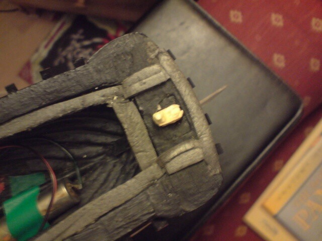

Und ein Bild hab ich jetzt noch von der LED unter dem Lighthouse.
Da konnte ich jetzt mal gut ran, da ich für die Öffnung von den Getriebebereichen einiges abbauen musste...

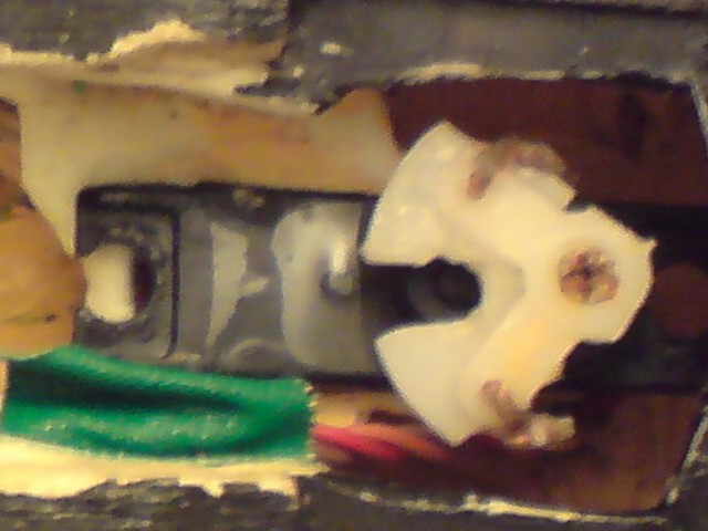

Sie kann das Ruder ohne große Kraftanstrengung bis zu 70 Grad zu den Seiten bewegen.
Von Vorne kann man die Pinne mit ihrem kleinen Aufsatz für den Servokopf noch besser sehen.
Im Oberen Bereich des Schiffes steckt dann der Servo.
Der Servokopf mit seiner Nut fasst genau um den Aufsatz der Pinne.
Man muss nur beim Zusammenbau beides etwas aufeinander ausrichten.

Heute versuch ich mal meine Segelansteuerung der Atlantik vorzustellen.
Ich habe mich aufgrund der etwas kleineren Maße dieses Schiffes - es ist ja der Royal Louis nachempfunden in 1:200 -
zu einer Segelstellung durch drehbare Masten mit daran fixierten Rahen entschlossen.

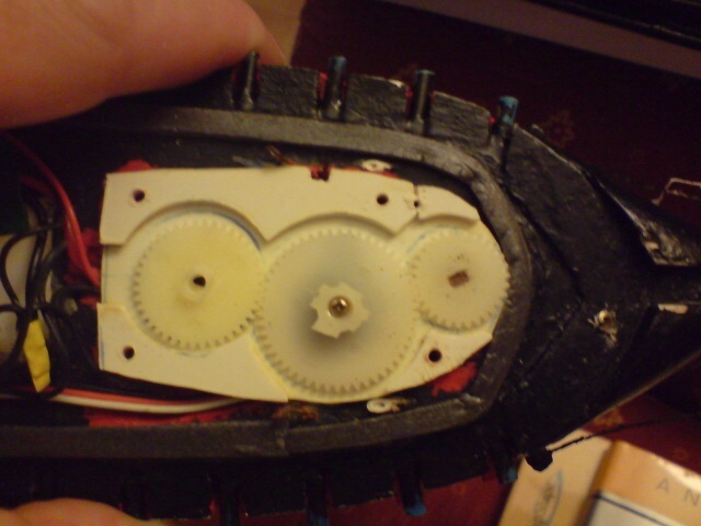

Um die Masten auch genügend weit drehen zu können versuchte ich es hier mit einer Getriebestufe zwischen Masten und Servos.
Die linke weiße Abdeckung ist das Getriebe für Groß- und Kreuzmast,
die rechte weiße Abdeckung ist die für den Fockmast und die Klüversteuerung.
In der Mitte, das Weiße ist nur die Verstärkung für die ursprüngliche Verschraubung des Rumpfes.
Hier sieht man schon ganz deutlich die in ihren Schlitzen arretierten Masten (Groß- und Kreuzmast.
Hier sehen wir rechts den Fockmast arretiert und links die Aufnahme für die Klüver-Steuerrolle (nicht aufgesetzt).
Nun können wir die Zahnräder auch mal sehen.
In der Mitte ist im Deck unter dem Zahnrad der Servo verborgen.
Die Übertragung auf die Masten ermöglicht hier ca. 75 Grad Drehung zu jeder Seite.
Hier ist der Servo auch im Deck eingebaut.
Die Drehung des Fockmasten ist ca. 80 Grad in beide Richtungen.
Auf der linken Seite ist das Zahnrad für die Seilrolle zu sehen.
Sie muss sich nicht so weit drehen, wie der Fockmast.
Die oben, beim Klüverbaum schon angesprochenen Ösen (sind dort leider auch nicht gut zu sehen),
führen das Seil (den Zwirn...) für die Klüversegel.
Bei genauem hinsehen erkennt man sogar die beiden weißen PS-Röhrchen, die als Durchführung dienen (neben dem Haupt-Zahnrad).
So können die Klüver von links nach rechts umgesetzt werden.
Bei Fahrt vor dem Wind stehen sie dann weit.
So habe ich eine Segelsteuerung für ein Vollschiff (Rahgetakelt eben) geschaffen, die schon ein wenig das Kreuzen erlaubt.
Ich war überrascht, dass ein Dreidecker als Modell das überhaupt schafft.
Die Atlantik jedenfalls schafft es.

Da die Atlantik gerade in der Werft war um ein paar Schäden zu beheben,
konnte ich auch ein bisschen neues dran machen.
Zuerst musste der Akkupack repariert werden.
Eine Zelle hat wohl im Salzwasserbad den Geist aufgegeben (oder die Kapazität?).
Diese wurde also kurzerhand ersetzt.
Da kann man dann auch noch mal gut das Innenleben des Rumpfes sehen.
Tja, so einfach kann ein Schiffchen aufgebaut sein,
wenn man nicht so auf exaktes Arbeiten mit Spanten scharf ist...
Die Segel erhielten an den Rahen kleine Ringe aus dünnem Strohhalm.
Jetzt kann man die Segel also unten lösen.
Hier mal in Großaufnahme des Fockmastes:
Und hier mal alles gerefft!
So kann das Schiffchen dann mit gerefften Segeln auch bei stärkerem Wind auf die Ostsee hinaus.
Natürlich sind alle Segel (bis auf die unteren) so reffbar.
Unten ist ja keine Rah und bisher ist mir noch nichts eingefallen wie man dort,
schnell mal eben am Strand, reffen könnte...
Das Gaffelsegel am Kreuzmast ist nicht reffbar - braucht es aber auch nicht zu sein.
Die Klüver sind ebenfalls reffbar.
Einmal die beiden inneren (sie sind an einem Häkchen eingehängt),
und einmal das vordere (gehalten über eine Schlaufe über der Fockmast-Spitze).
