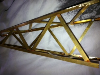

So meinen Turm aus Messing habe ich schon mal fertig.
MFG
Stefan

der Turm schaut schon mal prächtig aus - blitzsauber gebaut, soweit man das in der Totalen erkennen kann!

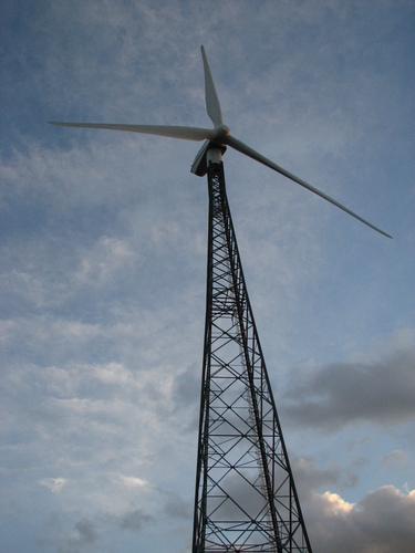

Alllerdings: Sämtliche mir bekannten Windräder (speziell in Brandenburg gibts endlos viele) verwenden heutzutage runde Ständer. Hast Du ein bestimmtes Vorbild, welches Du nachbaust?
Falls ja, dann stell doch mal ein Bild davon mit ein.

Du bist ja immer mit Rat und Tat zur Stelle. Ich denke mal der ist sauber gebaut. Hab mir die größte Mühe gegeben.
Siehe hier - der REST später Abendessen steht auf dem Tisch

Es gibt wohl eins in Deutschland im Schwarzwald und sieht wohl so aus
Meine Idee ist, das an der Rückseite des Turms die Solarzellen befestigt werden. Darum der Turm - ist auch mal was anderes. Vielleicht bekomm ich es hin so wie Johannes geschrieben hat Flügelräder aus dünnem Blech zu formen.

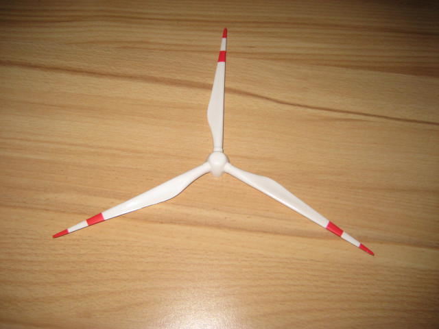

Heut ist das fertige Solar Rad gekommen.
Möchte euch das mal eben kurz Anhand von Bildern vorstellen.
Der Rotor wird direkt auf die Welle gesteckt. Motor hat die Maße von 1,5 cm länge und 1 cm breit. Heute war keine Sonne mehr als das Paket kam. Werd morgen mal den Motor mit meinen Solarzellen testen. Ich glaube von den Motoren hab ich noch ein paar im Keller liegen.
Schade ist das der Flügel aus einem Stück besteht. Das macht sich beim Abformen nicht so gut. Auseinander Sägen kommt NICHT in Frage.
So das wars erstmal.

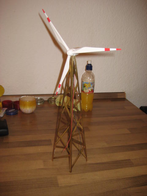

Sonntag, 14. August 2011, 15:04
hier mal ein Foto vom aktuellen Bauabschnitt.
Die Motorgondel nimmt langsam Form an. Da ich mich doch für einen anderen Motor entschieden habe muss jetzt noch ein neuer Flügel her.
Den versuch ich dann mal zu schleifen.
Falls das was wird - jemand ne IDEE wie ich davon kostengünstig Kopien erstellen kann ?

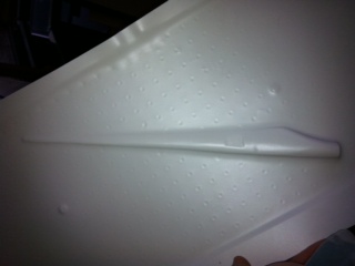

kurzes Update: Hab mir mal ne Box zum tiefziehen gebaut und ein bisschen damit Experimentiert. Dazu noch ein Urmodell von einem Flügel erstellt ca. 30 cm lang ( Puh war das ne Schleifarbeit ) um davon dann einen Abdruck zu erstellen.
Jetzt mal noch ne Frage an die Experten.
Gibt es auch Plastikspachtel - leichten ?
Und was wäre jetzt sinnvoll um noch weitere Abdrücke zu erstellen. Von diesen Formen mehrere Gibsabdrücke erstellen. Dann könnte ich gleich mehrere auf einmal abformen.

ich hab meine Vakuumbox nochmal aus einander genommen und jetzt an der schwarz markierten Stelle ein Zwischenwand eingezogen. Diese kann bei Bedarf eingezogen werden um Material zu sparen, wenn es um kleiner Sachen geht. Leider musste ich den Luftschlauch wieder entfernen da diese genau Mittig montiert war. Er kommt nach vorn und wird weiter nach vorn versetzt.
Von meinen Abdrücken vom Flügel wollte ich jetzt aus Glassfaser und 2 K Kleber eine Form erstellen und das ganze im Backofen durch Wärme schneller trocknen lasses. Leider habe ich nicht daran gedacht die Teile weit genug weg von der Heißspirale zu positionieren. Kurzer Moment unachtsam und schon bei 50 Grad verzogen. Gleich beide. :bang:
Es gilt neue zu machen. Habt Ihr eine Idee wie ich von den Abziehformen schnell und günstig mehrere Duplikate erzeugen kann.

im Grunde genommen hast Du mit dem Tiefziehen von ABS oder Polystyrol schon die effizienteste Methode zur Reproduktion beliebig vieler Bauteile gewählt.
Bei dem Tiefzieh-Saugkasten kenne ich den Weg so, dass über einen angeschlossenen Staubsauger das Vakuum erzeugt wird und die im Backofen erhitzte und in einen Holzrahmen montierte Kunststoffplatte rasch auf Führungsbolzen aufgelegt wird.
Zur Verringerung des Materialverbrauch reicht es normalerweise den nicht benutzten Bereich des Sauggitters mit einer Blech- oder CFK/GFK/Holzplatte abzudecken.
Für die Erstellung von Positivkopien wäre meine Empfehlung ein gelungenes Tiefzieh-Negativ mit Polyesterharz (oder Epoxyd-) auszugießen - vorher natürlich einmal mit Trennwachs einstreichen. Die resultierende Form ist ausreichend temperaturfest. Verbliebene Lunker in der Oberfläche lassen sich prima verspachteln.
Gips hat im direkten Vergleich den Nachteil einer mitunter grobkörnigeren Oberfläche. Zudem überleben Gipsmodelle selten mehrere Abformungen.
