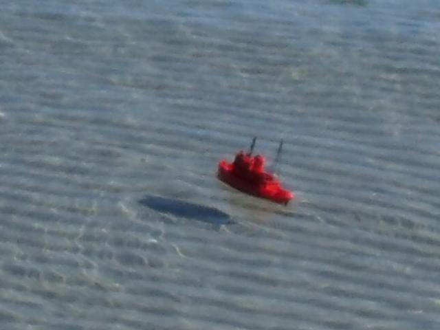

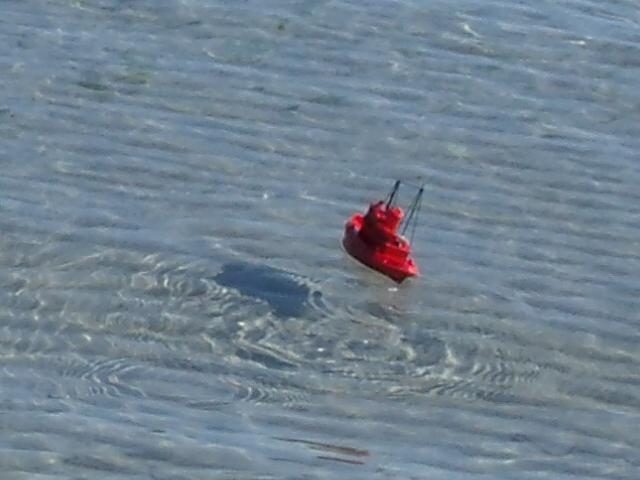

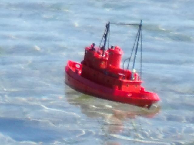

Dies ist ein 3,99 Euro Schiffchen - knapp 24cm lang.
Es ist oben herum mit Balsaholz Aufbauten und Licht versehen worden.
Als Antrieb dient ein Standard-Servo mit 30mm Schraube. Ein einfaches Ruder hat er auch bekommen.
Mit seinen 5 NMH Micro-Akkus hat er schon 80cm Schiffe weggezogen...
... also ein kleiner Kraftprotz!
Bei Nacht sieht man schon gut, welche Qualitäten eine gute Licht-Ausstattung hat.
Leider ist bei seiner Größe keine Chance, ein Bild einzustellen, während er 200m weit in der Ostsee schippert
und versucht ein Vollschiff mit über 30cm Wasserlinie abzuschleppen...
... er ist vor dem Segelschiff nicht mehr zu erkennen (wenn er mal über die Wellen lugt).

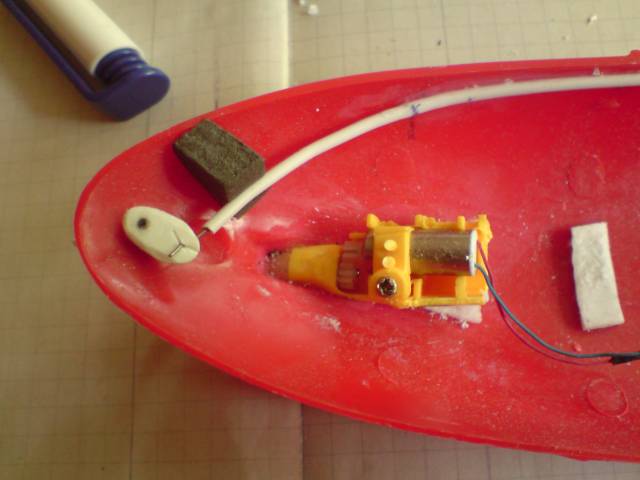

Hallo Leute!
Einmal zur Schraube und dem Getriebe incl. Motor:
Es gibt doch immer wieder diese Minischiffchen mit der 10m Fernsteuerung und dem 2-Schrauben Antrieb...
Da schneidet man sich einfach was ´raus...
... haben glaub´ ich auch andere schon gesehen / getan...
Ist auf jeden Fall enorm kräftig für seine Größe... und hält - zumindest zeitweilig - 6V aus!
Das Ruder ist extra so gebaut und angesteuert, dass es einen enorm engen Wendekreis gestattet.
Außerdem kann man so etwa 1,5mm unter der Oberkante mit der Ruderaufnahme enden... soll ja Ostseetauglich werden...

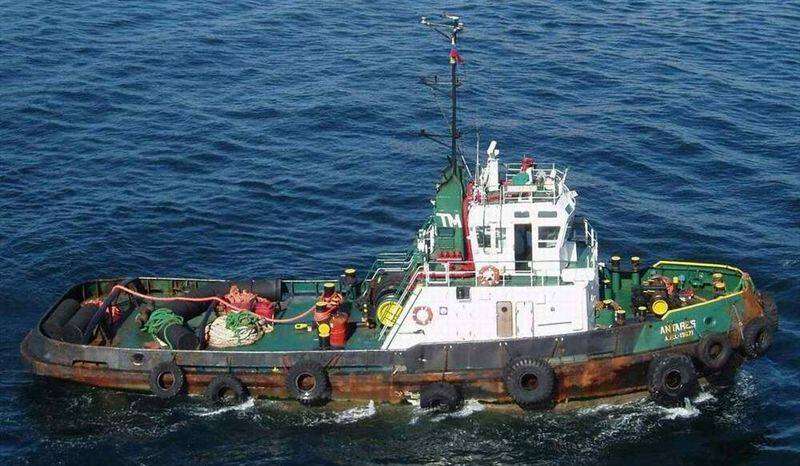

Bei dem Schiff würde sich eine Alterung bestimmt gut machen. Ich erlaube mir mal ein Bild in Deinen Thread zu posten von einem Original, welches so richtig hart arbeitend ausschaut:
(nicht so ein gepflegter Arbeitsscheuer, wie Dein Herkules...)

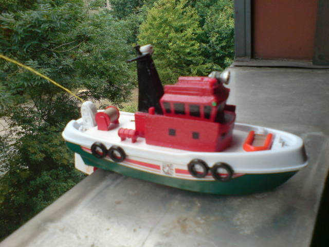

Mensch Leute, ihr wollt immer noch mehr?
Ok, kommt schon:

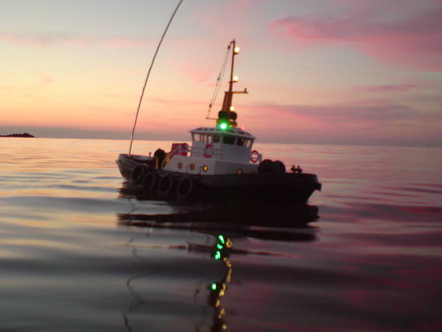

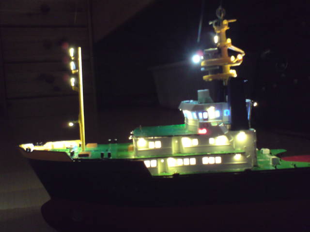

Jetzt sieht er auch noch richtig echt aus, oder nicht?
@Johannes: von wegen arbeitsscheu... der ist frisch geputzt - eben ´ne gute Crew!)
- mal ohne Antenne - sieht noch realistischer aus!

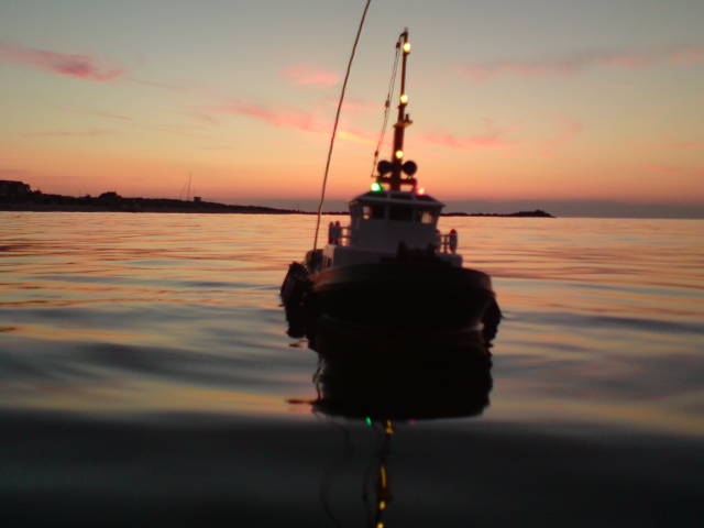

... und jetzt richtige Nachtfahrt! - So sieht´s an der Ostsee echt im Juni nachts aus!
(manchmal aber ohne Schlepper...)
Und mal wieder weit draußen...
... da gehört er schließlich auch hin!
Demnächst bekommt er vielleicht auch noch ´ne Ankerwinde.
- - - Nur falls einer fragen will: Die wird dann natürlich betriebsbereit!
Wenn ich ihn nicht auf Langzeitbetrieb ausgelegt hätte, dann hätte ich die ganze Elektronik ja nicht schaltbar machen müssen...
- Positionslampen vorne und hinten
- Ankerlicht
- Schlepperlicht (plus Lichtzeiger am Ausleger-Haken)
- Scheinwerfer vorne und hinten
- Lichtkennung Manövrierbehindert (rot-weiß-rot)
- Kamera
und die automatische Lenzpumpe wäre dann auch Blödsinn...
Jetzt fragen sich einige: Hat er das da wirklich alles reingebaut? -Ja, hat er! Und passt auch!
Für ein 36cm Schlepperchen schon nicht schlecht, oder?
Und dann kommt da der Antrieb ins Spiel: 16W - und das reicht auch!
(Ehrlich -ihr könnt euch nicht vorstellen, was der wegschleppt!)

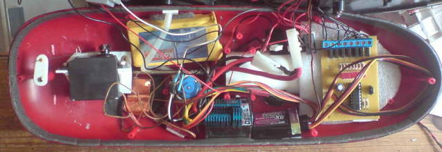

Jetzt mal ein Bild zu den "Innereien":
Ich sach doch - passt da alles rein!
Ist doch schön (auch ohne Alterung, Johannes), oder nicht?

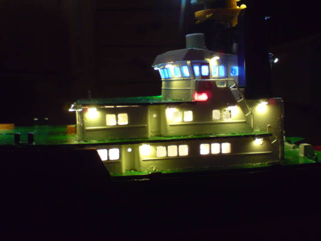

Ich hatte mich vor einer längeren Zeit dazu verstiegen mal eben schnell eine Smi Houston zu bauen.
Natürlich mit allem drum und dran (ferngesteuert meine ich).
Sie sollte sogar Ostseetauglich werden.
Also wurde im Außenbereich alles ohne Metall angefertigt.
Sogar die Wellen versuchte ich aus Kohlefaser herzustellen...
Nun ja, es ist noch nicht alles betriebsbereit - aber das Licht funktioniert schon:

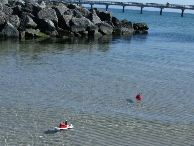

heute zeige ich euch ein paar Bilder des kleinen Schleppers Lucky!
Es ist im Grunde ein auf RC-Betrieb umgebauter Revell Bausatz "Harbour Tug Boat 1:108".
Meist ist dieser Bausatz auch unter der Bezeichnung "Lucky XI" bekannt.
(Es ist der auf dem Bild des Schleppers auf der Verpackung erkennbare Name)
Einen richtigen Namen hat der Kleine noch nicht.
Er muss auch noch angemalt werden und ein paar Kleinteile fehlen ihm auch noch.
Aber so, wie er ist hat er seine Jungfernfahrt in der Ostsee gehabt.
Nun ist er seinem neuen Kapitän übereignet worden (meiner Freundin).
Die wird ihn auch fertigstellen und anmalen.

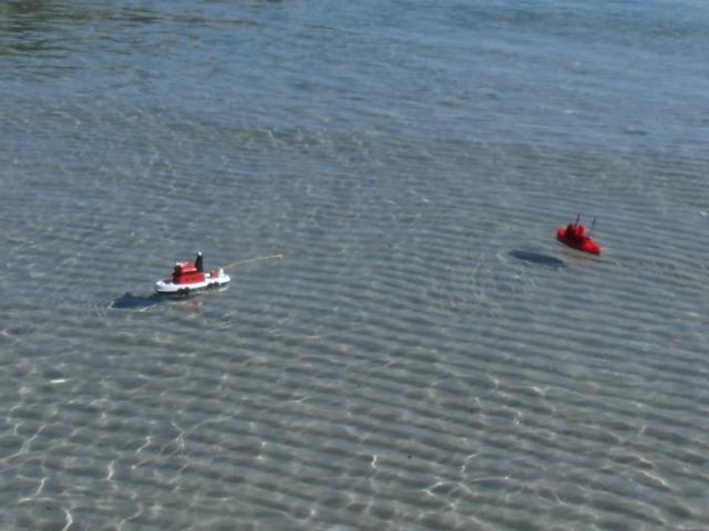

Er ist, wie hier zu sehen, etwas kleiner als der Mini-Schlepper.
Und mit dem Mini-Schlepper tollt er hier auch in den Wellen.
Er ist erstaunlich schnell und auch entsprechend wendig.
Wellen lassen ihn völlig kalt, er nimmt auch welche,
die deutlich höher sind als er selbst.
Wenn der mal fertig ist, wird er bestimmt eine echte Schönheit!
Er ist im übrigen absolut trocken geblieben.
Nicht einmal große Wellen konnten ihm etwas anhaben.
