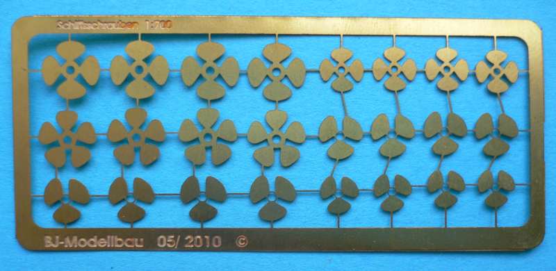

PE-/ Fotoätzteil-Schiffsschrauben in 1:700
BJ-Modelbau bietet als Fotoätzteile (PE / photo etched) ein Sortiment an Schiffsschrauben im Maßstab 1:700:
(Sorry - der Präfix "CMK" ist verkehrt, es gab aber keinen "Sonstige" zur Auswahl)
Das verwendete Blech ist 0,2 mm dick und sehr sauber geätzt. Alle Kanten sind einwandfrei scharf, die Oberflächen blitzsauber.
Das Set beinhaltet:
  • 4 Stück Schiffsschraube 3-flüglig, Außendurchmesser ca. 5,2 mm
  • 8 Stück Schiffsschraube 3-flüglig, Außendurchmesser ca. 6,3 mm
  • 4 Stück Schiffsschraube 4-flüglig, Außendurchmesser ca. 6,3 mm
  • 4 Stück Schiffsschraube 4-flüglig, Außendurchmesser ca. 8,2 mm
  • 4 Stück Schiffsschraube 5-flüglig, Außendurchmesser ca. 8,5 mm
Das Kernloch hat bei allen einen Durchmesser von 1,0 mm. Alle Schiffsschrauben müssen noch selber profiliert werden müssen.
Das gezeigte Ätzteil kostet zwischen 5 und 6 Euro (plus Versand). Es ist beim Hersteller selber zu beziehen.
Für Standmodelle wirken die Schraubenbleche ausreichend stabil. Für den Einsatz als Funktionsschiffsschrauben bei RC-Modellen kann es Sinn machen 2 Teile aufeinander zu kleben, so dass man 0,4 mm Materialdicke erhält. Auch denkbar ist ein zusätzliches Fixieren der Blätter an der Narbe nach dem Formen über Weichlöten.
