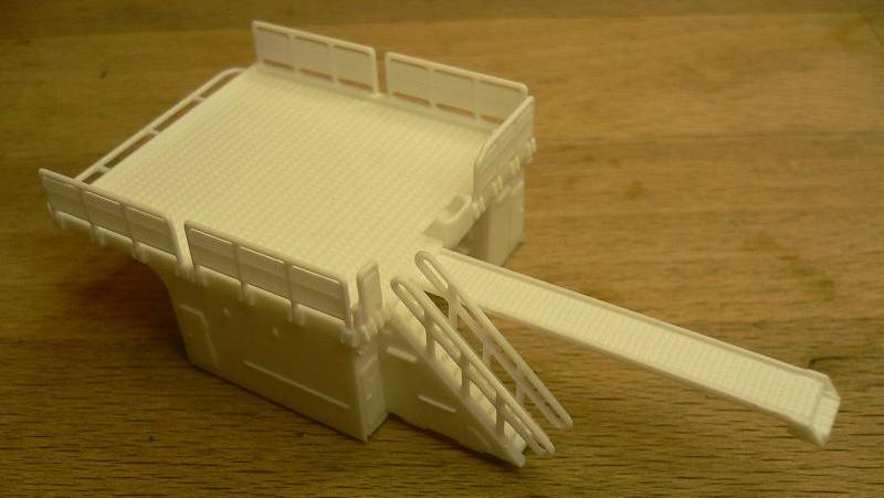

nciht zum ersten Mal stehe ich beim aktuellen Modell vor der Herausforderung eine gegebene Gitterstruktur ansprechend lackieren zu wollen.
Konkret geht es um die Heliport-Plattform und die Gangway eines Seenotrettungskreuzers in 1/200:
Mein Wunsch wäre, die Zwischenräume zwischen allen Gitterstreben in Schwarz zu halten und die eigentlichen Streben in Alu zu lackieren.
Das gesamte Modell wird in sauberen Farben lackiert, somit nicht gealtert.
Variante 1 mit einer Lackierung in Alu und einem anschließenden Washing in Schwarz führt bei mir immer zu Restschlieren. Würde also den "cleanen" Eindruck des Modells stören.
Variante 2 mit Trockenmalen wird bei mir nicht ausreichend sauber genug.
Variante 3 hab ich mal selber ausgedacht - ist aber noch nicht völlig ausgereift:
Ich klebe ein Stück dünnes Gummiband (Fitnessgummi) auf ein Stück Kunststoffplatte, pinsel dort gleichmäßig Farbe drauf, streich diese fast vollständig runter und tupfe dann mit dem Gummilappen ähnlich einem Stempel aufs Gitter.
Habt Ihr noch bessere Ideen? Bei den Auto-Cockpits sah ich mal den Trick alles mit Chromfolie zu überziehen, dann schwarz zu lackieren und anschließend leicht abzuschleifen. Funktioniert halt nur bei erhabenen Strukturen.
Würd mich sehr über Hilfe und Anregungen freuen.
Danke und Gruß,
Johannes

Hier ist ein Link, wie man es machen könnte. Klick me. Ich hab sowas auch schon gesehen, da hat jemand die Strumpfhosen seiner Frau benutzt, also mit entsprechendem Muster, da sich der Strumpf auch sehr gut um Kanten und Radien legte.
Gregor
Jo, warum machst du es nicht auch so?
Erst malst du alles in Schwarz und deckst es mit Alu zu und schleifst dann das Alu es oberflächlich ab. Wenn´s mal zu viel ist, kannst du immer noch nachmalen.
Lieber Gruß
Dieter
EDIT - sorry, in die erste Version hab ich die Farben vertauscht :bang: . . . oder wars doch andersrum . . .
. . . also, alles in Alu und deckst es mit schwarz zu und schleifst dann das Schwarz es oberflächlich ab :nixweis:

@ Gregor:
Genialer Tipp und ein tolles Video - werd ich auf jeden Fall probieren!
@ Dieter:
Ebenfalls ein toller Vorschlag. Ich hab so etwas mal probiert, allerdings huschhusch mit demenstprechenden begrenzten Erfolg.
Werd es noch einmal in Ruhe versuchen, am besten mit mehreren Schichten Alu, dann zur Sicherheit Klarlack drauf und erst dann Schwarz. Somit hoffe ich mehr Reservematerial zu haben, wenn ich das Schwarz auf den Stegen wegschleife.
Klasse Hilfe! Herzlichen Dank Euch beiden!
. . . jetzt, wo du es so schreibst, überlege ich, ob dieser Aufwand nötig ist. Sauber einmal das Alu drauf und einmal Klarlack und gut trocknen lassen. Danach einmal gut Schwarz drauf und nur antrocknen lassen und dann drüber wischen – also praktisch „Starkwashing machen. Selbst wenn du zu tief kommst, kannst du dann mit normal washing nochmal drüber.
Ich stell mir den Effekt sehr realistisch vor, allerdings kannst du dann keine 0,00678 Mycrogramm durch Abschleifen einsparen :heul:
