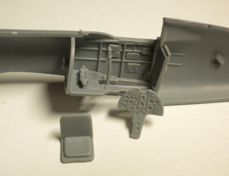

Nach dem Heraustrennen der Cockpitteile aus dem Gussrahmen waren diese *ratzfatz* miteinander verklebt und in der rechten Rumpfhälfte platziert:
Jetzt fehlen noch die Sitzgurte für den Piloten (aus Tesa Precision tape) und natürlich die Farbe - danach können Sitz und Instrumentenbrett verklebt und der Rumpf geschlossen werden.

Mittlerweile habe ich das Cockpit einbaufertig bemalt:
Innenraumfarbe: ein selbstangemischtes "bleu de nuit" (also Nachtblau) aus 4 Teilen Reifenschwarz und 2 Teilen hellblau. Ob das nu 100% der Originalfarbe entspricht: Wenn kümmerts? Mir gefällt es so und da die Kabinenhaube geschlossen dargestellt ist, sieht man später nicht nehr viel davon!
Gleiches gilt für die "Detailbemalung": Die sieht zwar auf dem Bild recht grobschlächtig aus (liegt wohl an der tageslichtlampe - besser kriege ich das nicht photographiert!), ist aber doch so, das ich sie akzeptieren kann.
Den Sitz habe ich ein wenig aufgemotzt:
1. seitliche Stützstreben aus Bleidraht und
2. Aufbohren der linken und rechten oberen Ecke: Der D.520-Sitz war nämlich keine massive Angelegenheit, sondern ein Rohrgestell, dass mit Stoff als Sitz- und Rückenfläche bezogen war - ich hoffe, die Imitation ist mir wenigstens ansatzweise gelungen.
Und falls nicht, habe ich immer noch die Ausrede "Ich war jung und brauchte das Geld!" oder wahlweise "In meinem Alter bin ich froh, dass ich überhaupt noch was hinkriege!", bzw. die wahrscheinlichste Ausrede "Man sieht bei geschlossener Haube eh´ nicht mehr viel davon!" parat :D

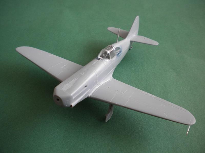

Donnerstag, 21. Juli 2011, 22:11
So, ihr Lieben,
aus Mittwoch wurde Donnerstag Abend, aber das ist der Stand der Dinge:
Die einzigen Ergänzungen: zwei Einzugstreben aus Kupferdraht am Fahrwerk (im unteren Bild kaum zu sehen) und das Pitotrohr aus heissgezogenem Wattestäbchen mit 0.2mm Drahtseele...der Rest ist out-of-the-box!
Ein bißchen Vallejo-Acryl-Spachtelmasse (die weißen Stellen) und das war´s auch schon.
Die seitlichen Fenster habe ich mit Weißleim eingeklebt. Zunächst sah das dann so aus:
...aber da Weißleim ja glasklar aushärtet und zudem recht gut klebt, sieht man nix mehr von dem überschüssigen Kleber und die Fensterteile halten bombenfest!
Dieser Weißleim ist auch hervorragend zum Verfüllen von Spalten zwischen Cockpitumrandung und Verglasung geeignet.
So: morgen weile ich auf Juist, aber am Samstag droht dann die Lackierkabine und während ich Nachmittags ne leckere Wurst beim "Modellbaufreunde-GRillen" genieße, kann die kleine Französin trocknen... :D
